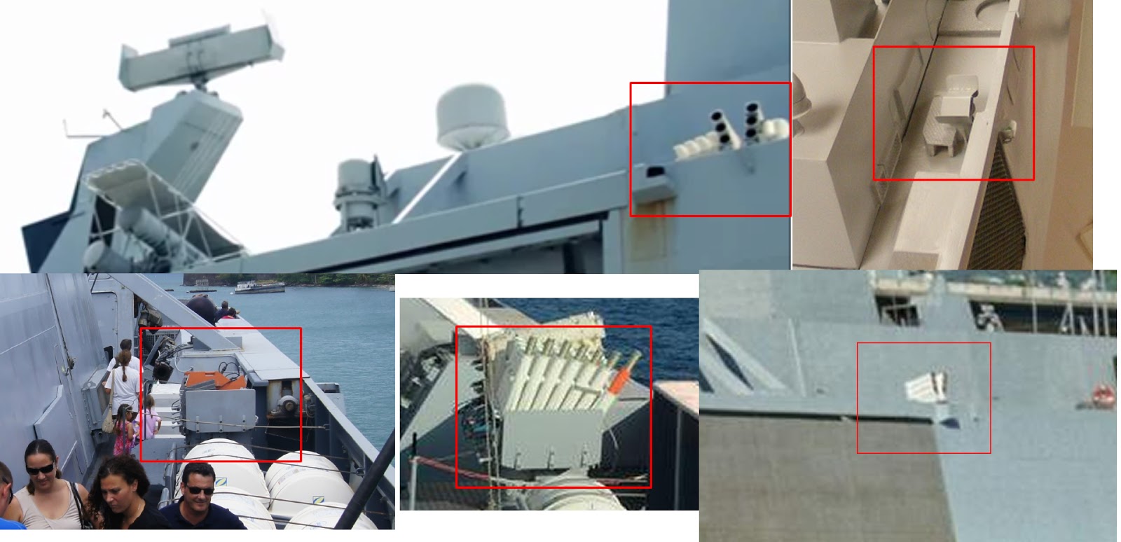

Ze zdjęciami warsztatowymi proszę o cierpliwość do weekendu a dziś prośba i pytanie czy ktoś wiec co to jest ? Zebrałem kilka zdjęć na jednym. Poszykuje info co to i jak to to wygląda niestety nigdzie nie mam sensownego zdjęcia o dokumentacji nie wspomnę POMOŻECIE
Dobra podstawa do walorki bo ni nie cza usuwac bo tem model jest goly jak ...., daj no wiecej zdjec pozniej, chcialem go ale mnie przerazil troche, jak widzialem zywice do niego to duzo do wymiany/ ew skraczu. Zabawa dla wytrwalych
Co to jest?? Hmmm som rurki som druty jakies, moze to miotacz jakis?? Np do zasłony dymnej jak za czasów WWII albo cos do stawiania jakis bojek bo tam z tego jednego to taka czerwona szmata wystaje,

no walorka pełna - szczerze to już jestem na ukończeniu - zostało mi tylko to własnie ustrojstwo - też zakładam iż to jakieś świece dymne albo cele pozorowane ... ale kij wie ... ? a jak jak zwykle jak nie wiem to jakoś nie mogę zrobić ... wiec pomocy

tia z wersjami to jest w ogóle jazda i to juz mega mix wychodzi generalnie foty które dałem są z wersji francja i tajwan - wyczytałem iż wyposażenie pokładowe było takie same ale jak dla mnie widać wyraźnie iż mamy wersję rurowa - jak jakieś pociski - zdjęcie lewa góra prawy dół i jakieś takie cienkie rurki z kablami 2 zdjęcia po lewej na dole

zainspirowałeś mnie do ponownych poszukiwań i chyba wiem co to może być na liscie francuskiej wikipedi jest lista wyposażenia i tam min aractéristiques
2 lance-leurres AMGL-1C Dagaie Mk 2 co wojek google tłumaczy jako 2 wyrzutnie wabików AMGL-1C Dagaie Mk 2 idąc tym tropem znalazłem taką fote
1920px-Dagaie-Surcouf-IMG_5809.jpg?1489501243073
to jest chyba to
jak w dobrym dowcipie sam zadałem pytanie i sam odpowiedziałem - co ja bym bez tego forum zrobił dzieki za inspracje !!!!!
Kto pyta nie błądzi , no rzuciles nazwe wyrzutnia wabikow i to bedzie to ! Lubie szukac jak nie wiem czegos

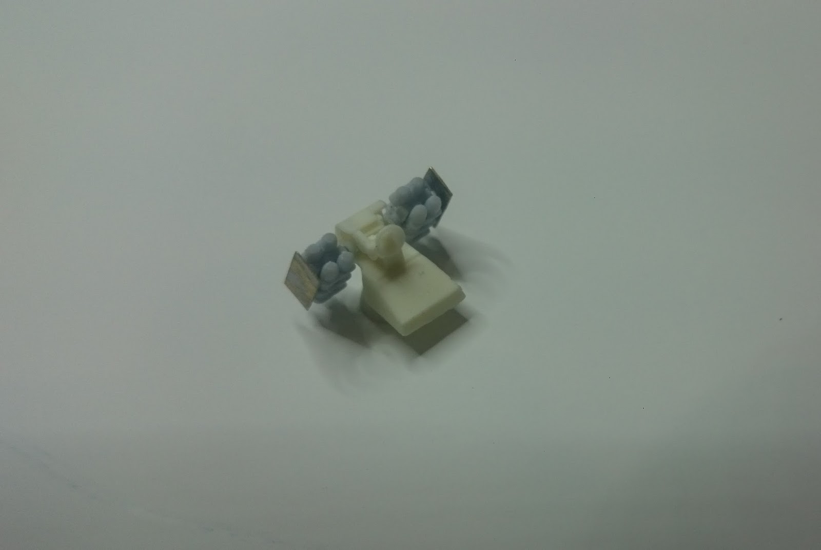

święte słowa, ostatnie kilka dni... poświęciłem na kombinowanie jak tu zrobić replikę omawianych na wstępie wyrzutni
z pomocą dużej ilości płytek i pasków plastiku, po zagubieniu połowy i robieniu kolejnych serii etc (strasznie to małe i strzela gdzie popadnie::) wytworzyłem takie coś
ilość części 16 w tym 2 fabryczne po tiuningu
planowane - dodanie barierki z fototrawionki
proszę o łagodny wymiar kary bo od oryginału odbiega ale sie starałem
