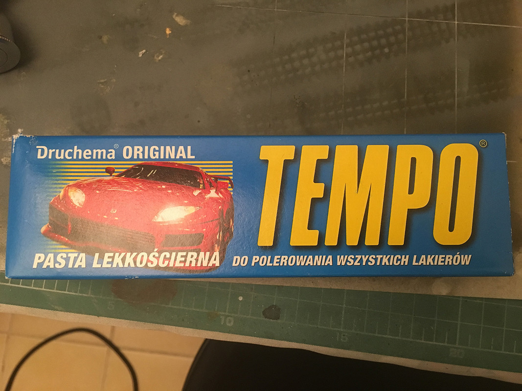

Thalgonis Napisano 24 Stycznia 2019 Napisano 24 Stycznia 2019 A spróbuj tego: Mi się tym specyfikiem udało wypolerować na błysk oszklenie kabiny, które zaparowało klejem CA... Cytuj
karambolis8 Napisano 24 Stycznia 2019 Napisano 24 Stycznia 2019 Nie ma sensu mieszać past polerskich różnych systemów. Cytuj
