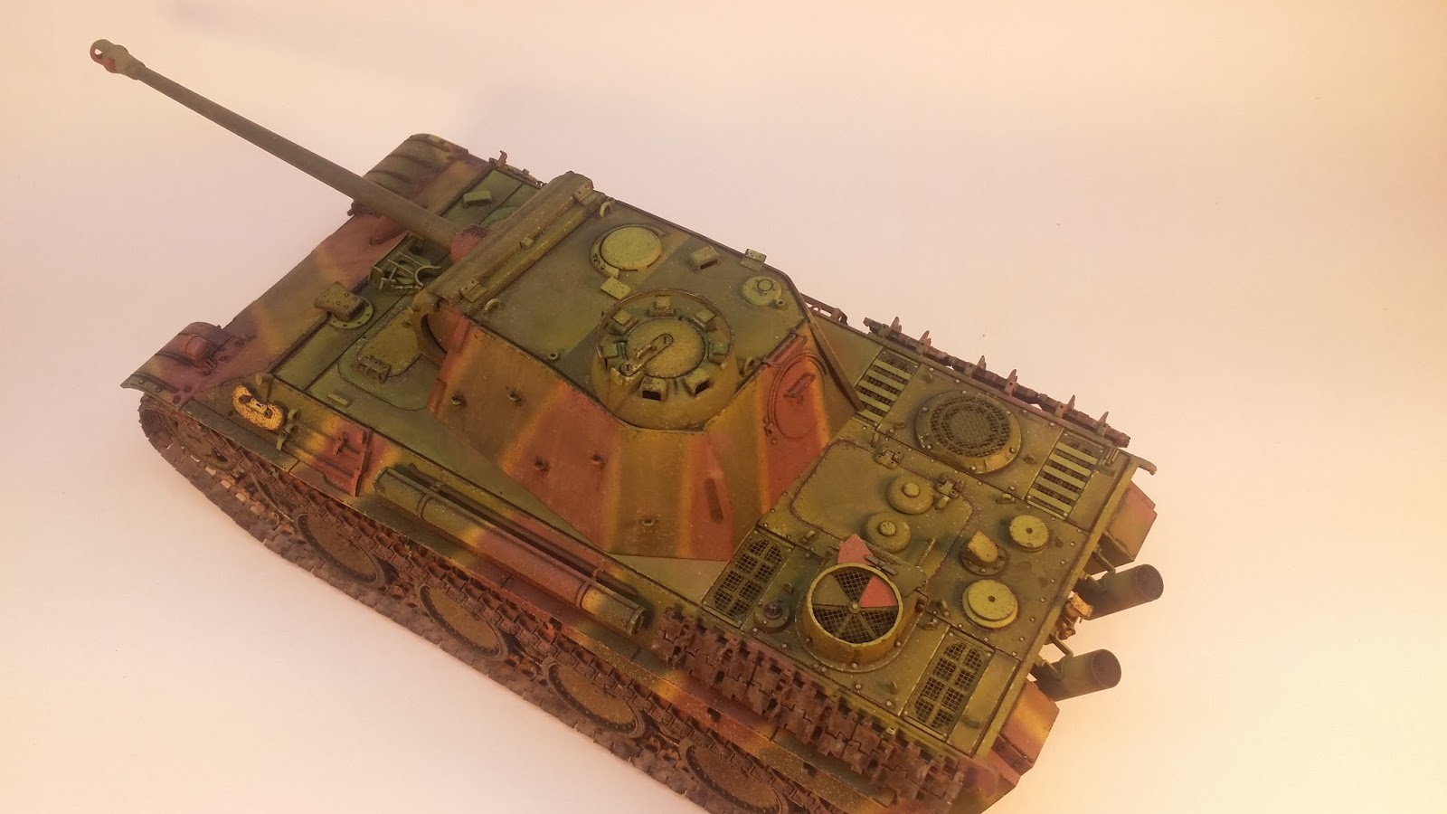

luk92 Napisano 4 Sierpnia 2018 Autor Napisano 4 Sierpnia 2018 wyszło mi coś takiego z czego średnio jestem zadowolony... Cytuj
enten Napisano 4 Sierpnia 2018 Napisano 4 Sierpnia 2018 No i fajnie, że działasz. Efekty może i faktycznie tak jak piszesz są średnie ale ciśnij dalej. Wyjdzie z tego fajny model, z którego będziesz dumny Cytuj

marskan Napisano 4 Sierpnia 2018 Napisano 4 Sierpnia 2018 wyszło mi coś takiego z czego średnio jestem zadowolony... Nie wygląda źle. Dlaczego jesteś niezadowolony ? Cytuj
