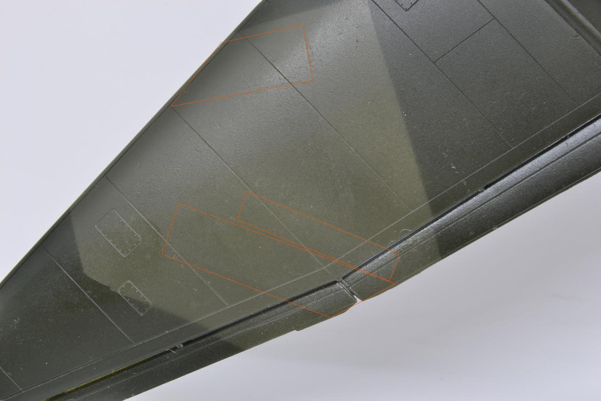

Hejka,
mimo kilkakrotnego „osłabienia” kleju na taśmie tamki (przyklejanie/odklejanie od dłoni, kilka razy) po zdjęciu maskowania widać na powierzchni malowanej delikatne ślady po tejże taśmie? Może wodą się zmyje...
To raczej nie ślady po taśmie, tylko tłuszcz, naskórek, resztki śniadania z Twoich rąk. Mam nadzieję, że nie pracujesz w prosektorium ?. Wszystko to elegancko przeniosłeś z nich na model. Przy malowaniu chemią Gunze nie ma potrzeby osłabiania taśmy. A te ślady spróbuj potraktować benzyną do zapalniczek.
Nosz... Mirku, naprawdę nie widzisz tych regularnych śladów po taśmie? Zaznaczyłem je teraz - w tych miejscach była taśma zasłaniająca kolor bazowy (RLM71) przed położeniem ciemniejszego RLM70. Paluch poniżej większego prostokąta to swoją drogą...

Thalgonis, nie chodzi o to, że uwaliłeś skrzydło żarciem :) tylko to, o czym sam pisałeś, że osłabiałeś klej na taśmie przyklejając ją do dłoni wielokrotnie. Stąd zanieczyszczenia przeniosły się na taśmę, potem na model.
Nie wiem, czy to słuszna koncepcja, ale Miro chyba o to właśnie chodzi :)
Przy poprzednim warsztacie (Bf 110) jak nie osłabiałem to podczas zdejmowania miejscami „wyrwało” mi kawałki farby z miejsc, gdzie była taśma przyklejona - są zdjęcia w tamtym warsztacie... Zresztą, ktoś tam wtedy właśnie napisał, żeby jakoś osłabiać ten klej...
Dokładnie
Edytowane przez MIRO
OK. W takim razie przepraszam - nie zrozumiałem „dowcipu”.
Benzyna (mam taką zippo) niestety działa na farbę - szmatka zabarwiła się na RLM ? - umyłem jedno skrzydło w wodzie z mydłem. Zobaczę rano jak wyschnie, czy to coś dało.
