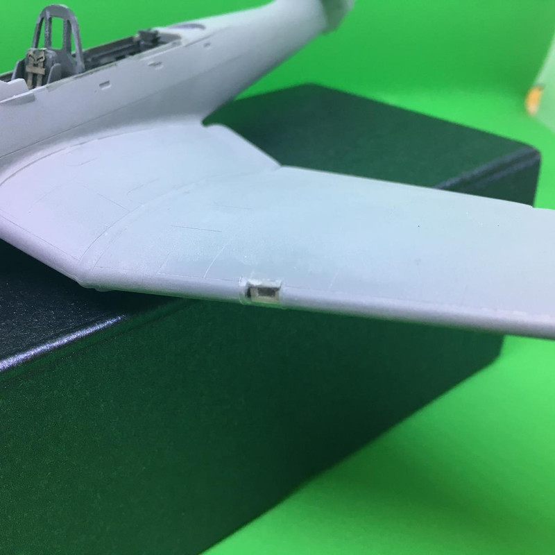

Czółko,
modelik podszlifowany i zagruntowany.
Może koledzy coś znajdą do poprawki przed malowaniem bo ja jako autor im więcej patrzę, tym bardziej nie wiem co oglądam

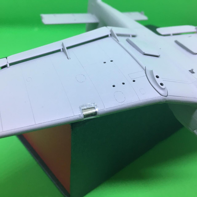

PS. Światełko do lądowania „się mi” strzeliło w kosmos przy próbie przyklejenia za pomocą pęsety - to co teraz jest widoczne w skrzydle to ClearFix. Nie ideał ale przynajmniej nie ma czarnej dziury...
Wywal ten clearfix, weź kawałek przezroczystego plastiku, wklej w "dziurę", oszlifuj i wypoleruj do kształtu profilu. Już pokusa skrótów się pojawiła?
Sposób podaję w wersji mocno uproszczonej, bo wiadomo, że wypada tam jakąś imitację reflektora zrobić, zadbać o kolory itp.
Jak dodasz do modelu jeszcze kilka takich kwiatków jak ten clearfix, to choćby reszta była poprawna i ładna, model będzie tzw. smutnym ulepem i wszyscy będą pisać, że następny będzie lepszy...

Sam reflektor już wyrzeźbiłem z przezroczytej ramki z wypraski, lekko ją nawiercając do środka... Wymiarowo taka ramka jest prawie idealna na tę „dziurę” w skrzydle :-)

Ten hips w środku jest za gruby - wiem! Jak się patrzy od przodu to jest widoczny reflektor, za głęboko go trochę osadziłem... Trudno, następnym razem zrobię lepiej To „szkiełko” to naciągnięta folia z jakiegoś opakowania. Po pomalowaniiu skrzydła trzeba będzie zrobić jakieś „kropki” na brzegach, żeby imitowały śrubki (całe oszklenie tego reflektora było po prostu przykręcane do skrzydła).

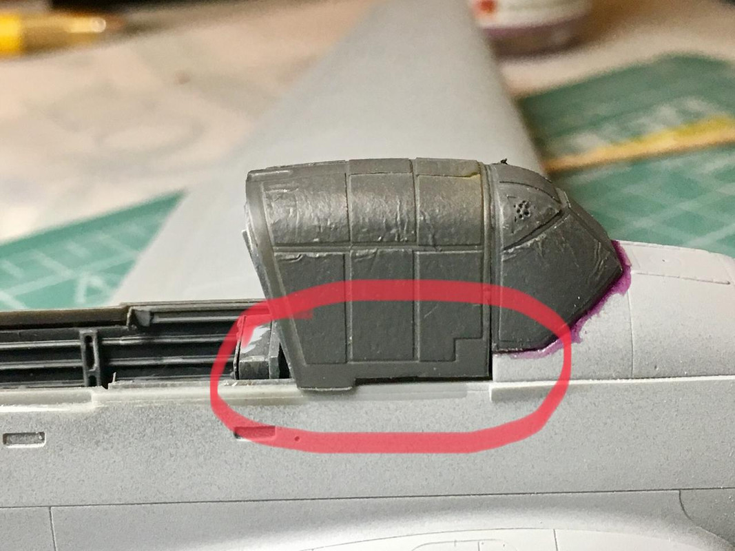

Coś nie tak jest ze szklarnią w tym modelu. Na poniższym zdjęciu widać wyraźnie, że w drugim „członie” oszklenia powstaje jakaś szpara... Z kolei jeżeli „rozciągnę” ten kawałek tak, aby ten „ząbek” wszedł na kadłub, to na dole szpary nie ma, ale na górze nie zgadza się z poziomem „pierwszego członu”...

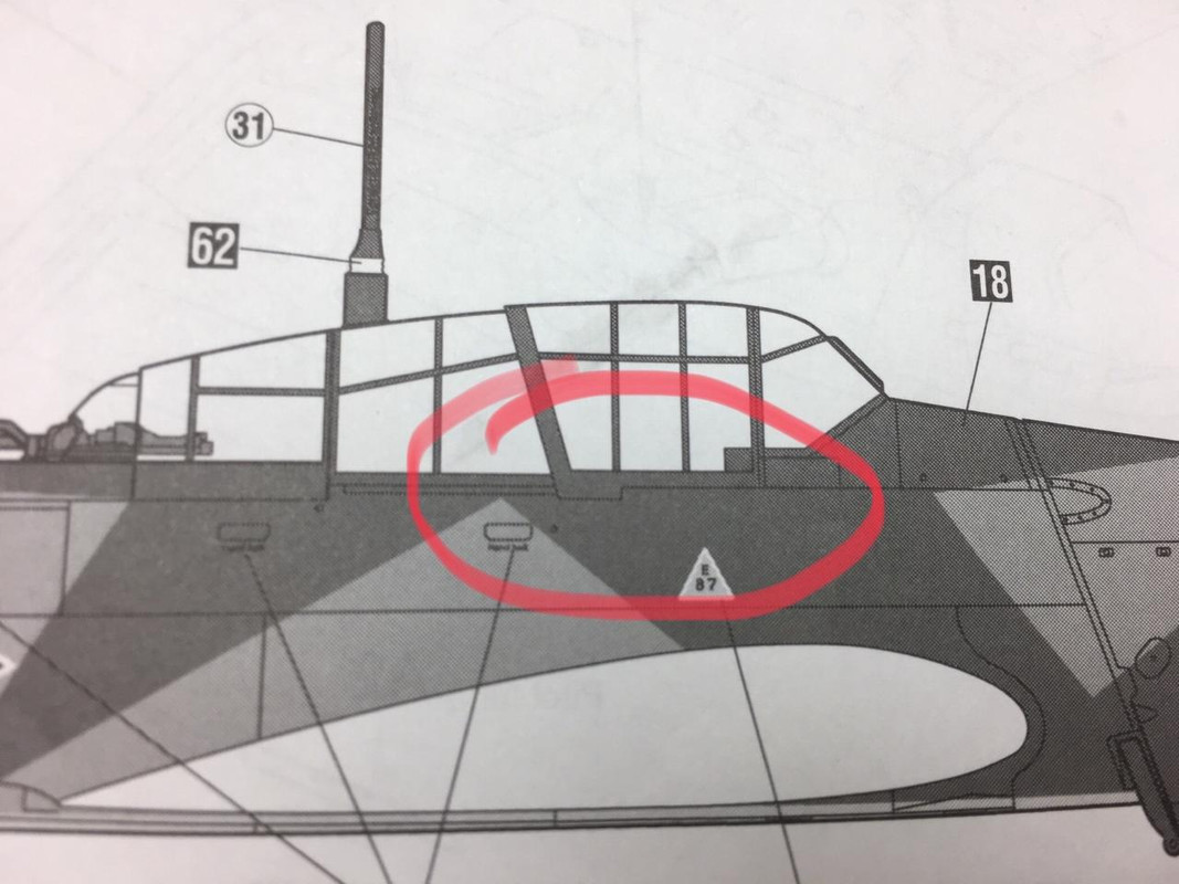

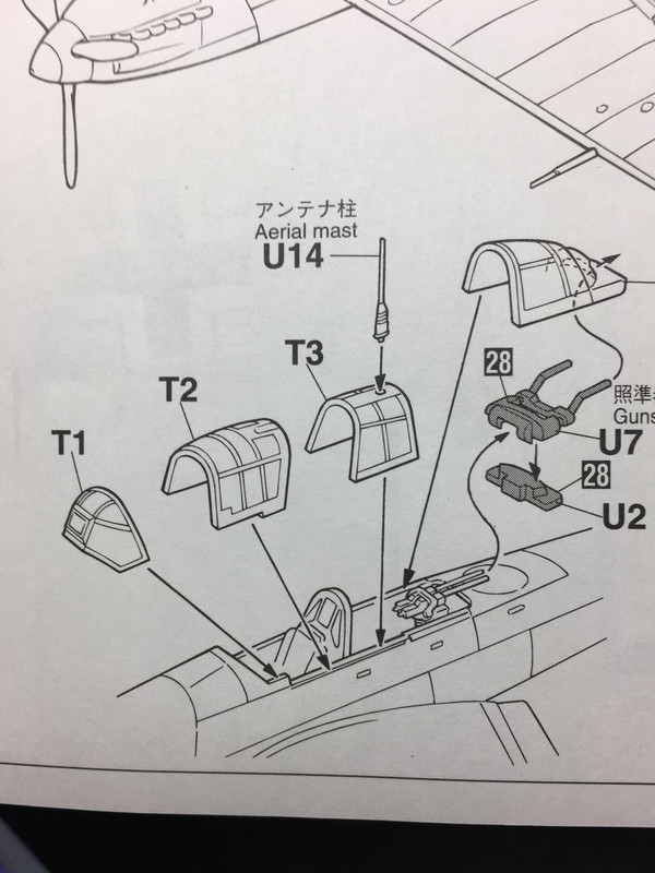

Na rysunku z instrukcji wyraźnie widać, że ten „ząbek” jest niby naciągnięty, ale jak piszę wyżej - nie zgadza mi się wtedy poziom z przednim oszkleniem...
Instrukacja Hasegawy w tym miejscu jest jakaś „dziwna” - albo ja czegoś totalnie nie kumam...
Mam jakimś dłutem wyrzynać rowek w kadłubie na ten „ząbek” czy co...
Ja bym zrobił tak, te ząbki od środka lekko bym zeszlifował aby bez rozciągania naszły na kadłub, a żeby oszklenie nie opadało zbyt nisko i nie powstawał schodek przykleiłbym do spodu ramy pasek plastiku o odpowiedniej grubości. Tej samej grubości pasek plastiku przykleiłbym do spodu tego ząbka aby zachować odpowiednie proporcje.
