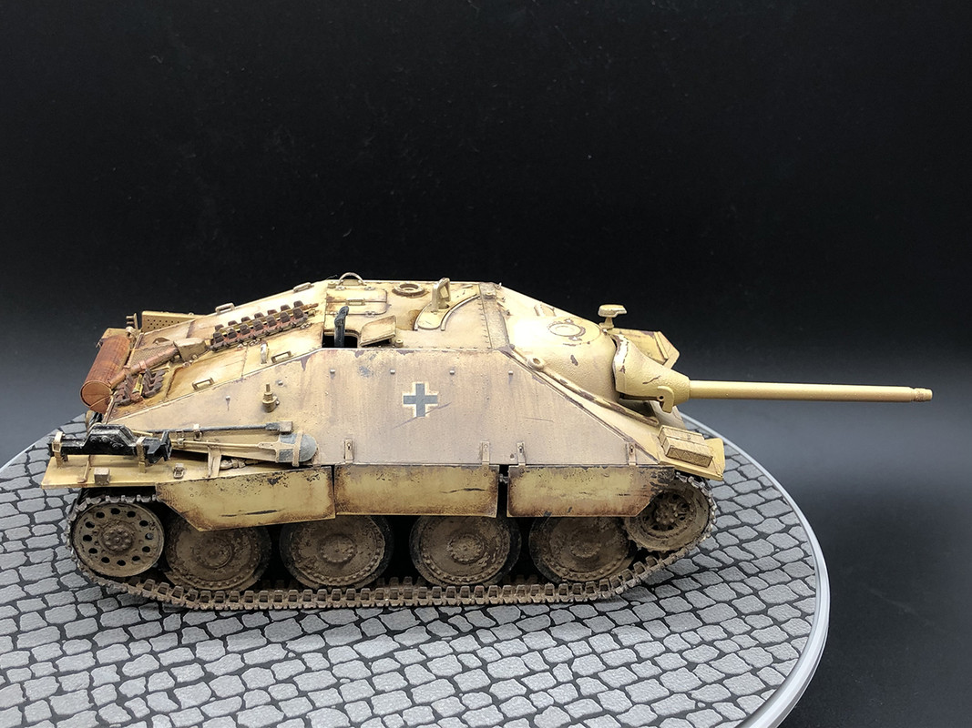

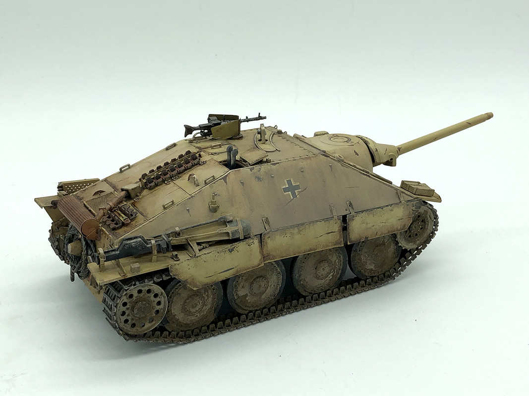

Oto jeden z fajniejszych niemieckich „panzekampwagenów” z czasów II WW 1f642.png:-)
Pomyślany jako lekki niszczyciel czołgów, okazał się, wg dzisiejszych ocen, jednym z najlepszych niemieckich niszczycieli czołgów w czasie II wojny światowej. Posiadając PRAWIE (co stanowi jak wiadomo szaloną różnicę wink4 ) siłę ognia „Pantery”, był od niej znaczne niższy i zwrotniejszy, przez co w sposób dość istotny wzrastała jego żywotność na polu walki. Ten egzemplarz PRAWDOPODOBNIE służył w 8. Dywizji Kawalerii SS „Florian Geyer”.
PS. z góry przepraszam za te odblaski gdzieniegdzie - mam do d... ledy w namiocie bezcieniowym... :-/

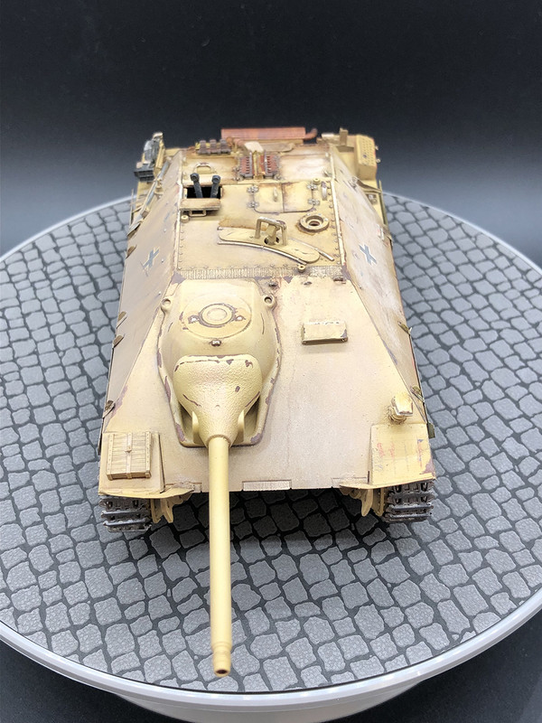

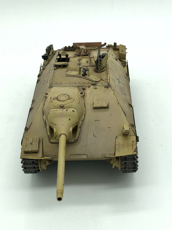

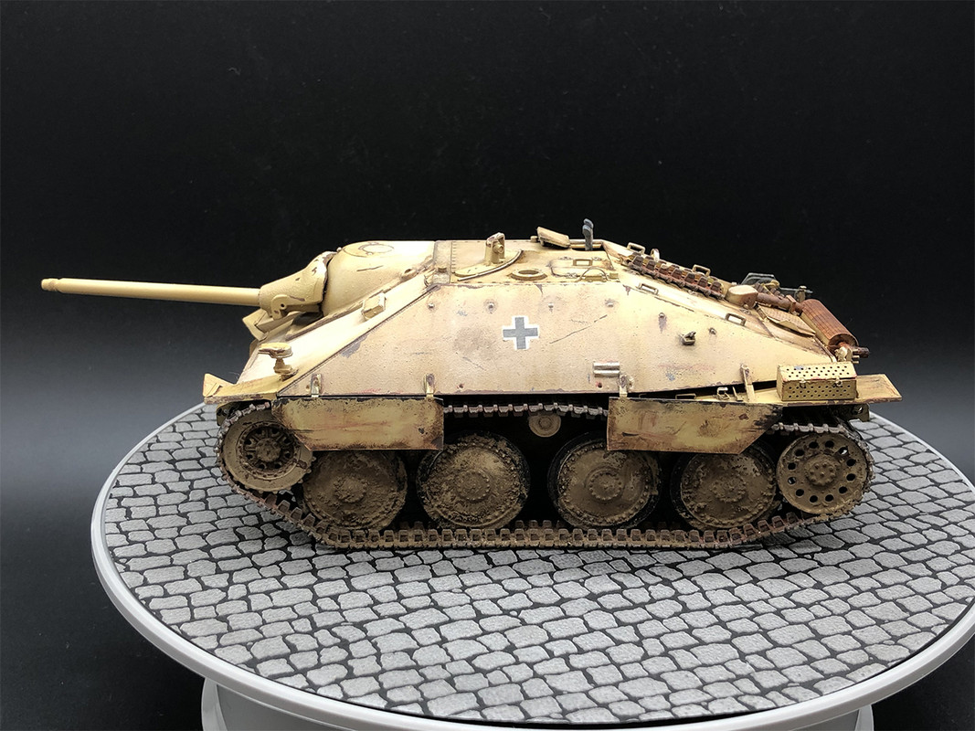

Słabo spasowales lewą gaskę z tyłu i prawą z przodu. Te obicia na jarzmie fatalnie wyglądają jak dla mnie (a skrzynka narzędziowa jak nowa). Poza tym bardzo mi się podoba. Podstawka dodaje smaku choć przydałoby się trochę "brudu" na niej. Klocek drewniany wydaje mi się, że zdecydowanie powinien być w kolorze naturalnym, zaimpregnowanym.
Baaaardzo podobają mi się boczne ekrany!
Model generalnie sprawia pozytywne wrażenie :) gratuluję!
Edytowane przez enten
Dziękuję. To moje pierwsze takie brudzenie, więc błędy MUSZĄ wystąpić :mrgreen: Z klockiem masz rację - rozpędziłem się i pomalowałem wszystkie narzędzia jako metalowe...
Acha, podstawka to taki obrotowiec od Tamki (zobacz jak działa w mojej „germańskijej kolekciji”. Ale skoro się podoba to chyba muszę popełnić jakąś „brukową dioramkę” :D
Edytowane przez Thalgonis
Model w całości odbioru jak najbardziej na plus choć jest parę niespójności. Uwagi mam bardzo podobne co Enten: obicia na jarzmie za grube i bardzo rzucają się w oczy - kontrastują z nieruszoną przednią płytą ale obicia to b. śliska sprawa. Te na burtach pojazdu są ok. Koła masz dość obficie oblepione błotem a gąsienice wydają się być zbyt czyste w porównaniu do nich (zewnętrzna strona). Poza tym gąski nierówno siadły. Krzyże belkowe też wydają mi się jakieś takie dziwne jakby to naklejki były. Lufę bym trochę okopcił. To tyle jeśli chodzi o marudzenie.
Ekrany boczne to po prostu jest coś co robi ten model. Uzyskałeś świetny efekt przestrzenności i ich zużycia i jeżeli jak piszesz to Twoje "pierwsze takie brudzenie" to naprawdę podziwiam i też bym tak chciał. Cała reszta modelu stoi na bardzo przyzwoitym poziomie i możesz być zadowolony ze swojego dzieła. Miło się ogląda.
Dziękuję :piwo:
Co do tego błota, to sam się trochę wk... - to było robione suchym pigmentem (AK Dark Earth), ale nie wiedzieć czemu po zastosowaniu na tym pigmencie Fixera (od Miga) zrobiło się błoto... Dlatego gąski nie są pobrudzone bomiała być SUCHA ziemia...
co do pędzla już wiem, że muszę sobie kupić jakiś z długim włosiem do takiej roboty (teraz robiłem to zerówką od Kozłowskiego)
