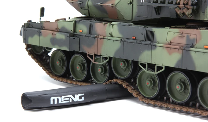

Godzinę temu, Kudacior napisał:
1/35 MENG TS027 nowoczesne niemiecki Leopard 2A7 główny czołg modelu hobby  - AliExpress Zabawki i hobbySiema, czy ktoś wie w jaki sposób mogę osiągnąć identyczny albo chociaż podobny efekt gąsienic jak te o to na zdjęciu?

Chodzi mi tutaj nie o ruchome gąsienice lecz o efekt gumowo stalowych gąsienic. W sensie czarne gumy i te brązowe elementy stalowe. Nie wiem czy wiesz co mam na myśli
Teraz, Kudacior napisał:
Mam na myśli efekt stalowo gumowych gąsienic. W sensie metalowe elementy gąsienic na taki brązowy kolor.File:Leopard 2A7 turret back side.jpg - Wikimedia Commons
Pomalować gąsienice track pimerem
AK Interactive Tracks Primer
gumowe poduszki Dark Rubber
jak wyschnie przetrzeć  pracujące części metalizerem
i przykurzyć pigmentami

ok dzięki, wypróbuję
Dzięki Bulik, dzięki Robertmodelarz! A co polecacie zamiast specyfiku rozcieńczanego wodą/dedykowanym thinerem AK?
Farby :
Hataka seria C
Gunze seria C
Lakiery AK
MR. Paint
Bilmodel
Robert, tak między wierszami prosiłem o numer farby używanej przez ciebie (chyba, że źle zrozumiałem pierwszy przekaz i że malujesz właśnie tym AK Track Primer-em?)
Kupiłem Humbrol 173 Track cośtam i tym walczę: na pierwszy raz za mało toto rdzawe, ale przynajmniej mam bazę; do tej pory zawsze mieszałem kilka kolorów z palety jaką mam.
Edytowane przez Lipstein
Mnie wyszło tak:
Brązowy to Humbrol 113, Szary to Humbrol 32 albo szary Molotov, a metal to srebrny (nie chromowy) Molotov.
Paweł
Jak mało rdzawe to trzeba zapuścić  wash rust.
