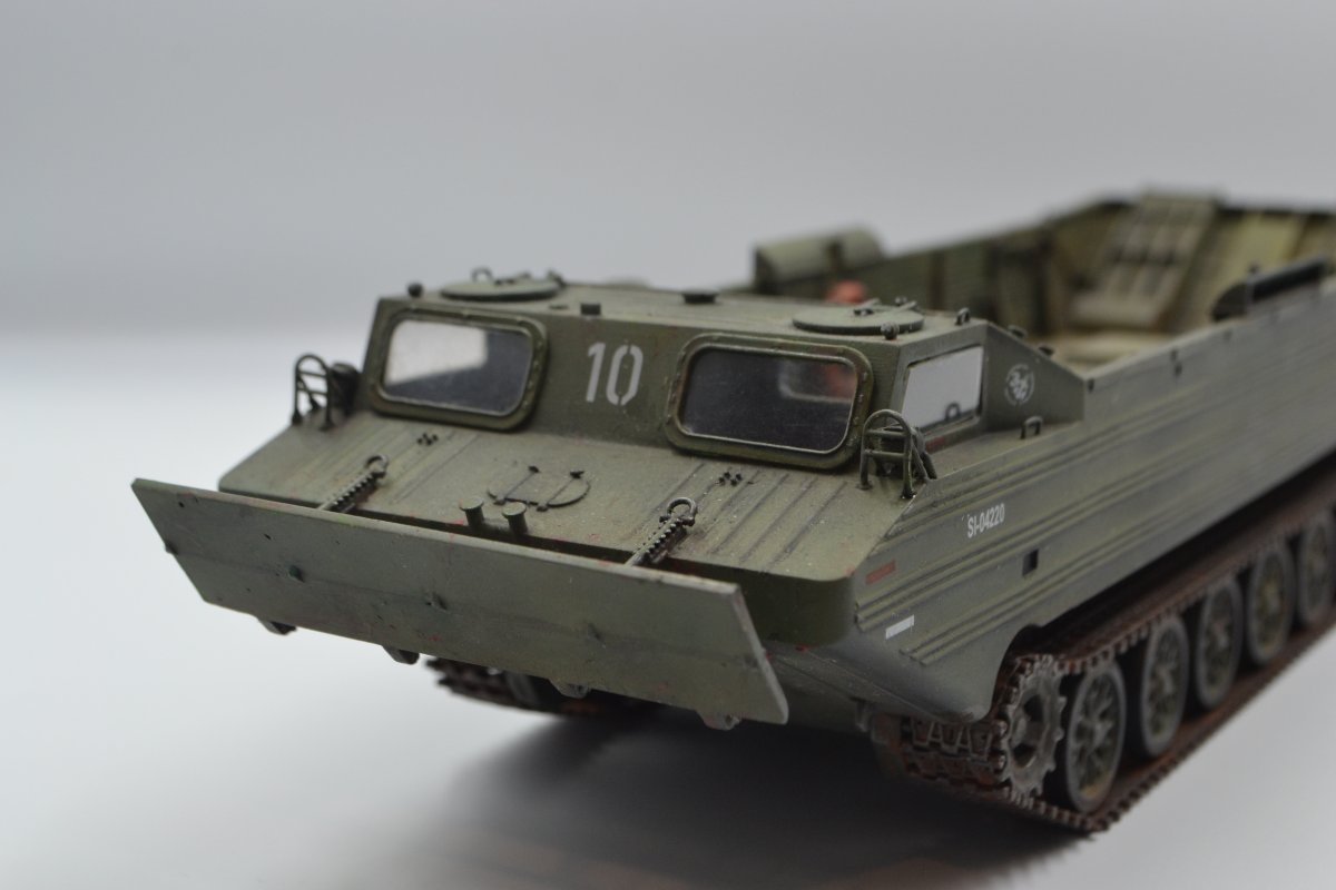

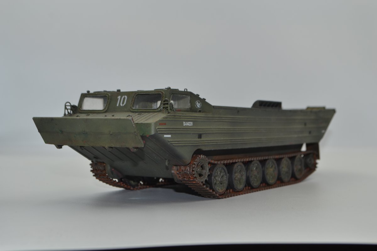

stakov Napisano 16 Listopada 2024 Autor Share Napisano 16 Listopada 2024 31 minut temu, PrzemekW napisał: Wygląda super. Jak z ceną? A może rozważysz doklejaną szoferkę? Np. górę z sufitem i oknami. Jeśli kadłub drukowany jest jako całość, to w 72 dotrzeć tam z kolorkami będzie ... trudno. Przemek Co do ceny będzie wiadomo po pierwszych wydrukach. Szoferki nie planuję dzielić tak samo jak w skali 1/35, zrobiłem to celowo ze względu na skurcz materiału i deformacje które powstają w procesie utwardzania, mogły by być trudności z późniejszym spasowaniem elementów. Jeśli chodzi o malowanie wnętrza nie stwarzało mi to żadnych problemów, cała kabina wewnątrz została pomalowana samym aerografem bez użycia pędzla. Cytuj Odnośnik do komentarza Udostępnij na innych stronach More sharing options...

stakov Napisano 1 Grudnia 2024 Autor Share Napisano 1 Grudnia 2024 Cześć, Wreszcie, po długim oczekiwaniu na biały toner zamieszczam efekty mojej pracy - pierwsze wydruki kalkomanii. Kalkomanie zaprojektowałem osobiście i wydrukowałem, jak widać na fotkach nic nie przebija koloru wszystko wyszło ok. na chwilę obecną ogarniam kalkomanie do pozostałych moich projektów. W modelu PTS-M pozostało położyć bezbarwny matowy lakier, zamontować gąski, brudzenie, pigmenty i koniec warsztatu. 14 Cytuj Odnośnik do komentarza Udostępnij na innych stronach More sharing options...

stakov Napisano 2 Grudnia 2024 Autor Share Napisano 2 Grudnia 2024 38 minut temu, GTiStyle napisał: Znajdę gdzieś może przepis na produkcję kalek? Super wyszło. Po pierwsze tworzysz projekt kalek np. w jakimś programie służącym do tworzenia grafiki wektorowej. Po drugie musisz zaopatrzyć się w papier do druku kalkomanii (są 2 typy papieru przezroczysta kalkomania i kalkomania z białym podkładem). Po trzecie jeśli chcesz drukować na biało potrzebny będzie toner z białym proszkiem dostępny np. pod tym linkiem https://www.agawa.pl/bialy-toner-hp-cf540a-zamiennik-346332-14515-81563.html Wiadomo tanio nie jest ale kombinować z zakupem samego proszku który można nabyć na AliExpres i regeneracją starego nie chciało mi się. Oczywiście musisz posiadać jedną z drukarek kompatybilnych z tym tonerem. Biały toner montujesz w miejsce czarnego, pozostałe tonery bez zmian, ważne aby to co ma być białe na wydruku kalki musi w projekcie być w kolorze czarnym, następnie drukujesz ot i cała filozofia. Podany link do tonera jest akurat do mojej drukarki, na stronie Agawa są też tonery do innych drukarek. Jeśli drukujesz bez białego koloru to nic nie kombinujesz tylko drukujesz. 4 Cytuj Odnośnik do komentarza Udostępnij na innych stronach More sharing options...
