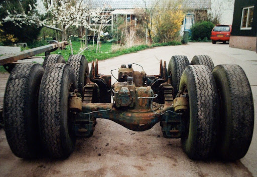

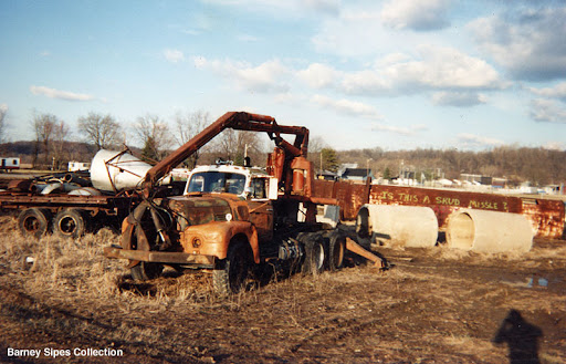

A rama jest zabezpieczona farbą ;) najlepiej jednak wzorować się na zdjęciach. Tu na przykład taki Petek (będę go robił niedługo, właśnie takiego ) rama brudna a siodło sporo rdzy.
A tu kilka złomków może pomogą:
Bardzo poszarpane uszczelki w drzwiach i blachach kabiny, ale i tak jest duży postęp w porównaniu ze Scanią ! Mogłeś nałożyć na siodło trochę smaru i rozetrzeć, żeby wyglądało, że leży już trochę na złomie. Piasty na przodzie i tyle pomaluj na kolor ramy, no i zrób coś z tylnymi lampami, bo bardzo kiepsko wyglądają, pomaluj normalnie jak w Iveco, a nie dół na biało. Kabine musisz trochę pordzewić, bo to Iveco, więc w tym roczniku mile widziana rdza, szczególnie, że rama jest cała w rudej. Nie spoczywaj na laurach i dąż do perfekcji. Powodzenia
