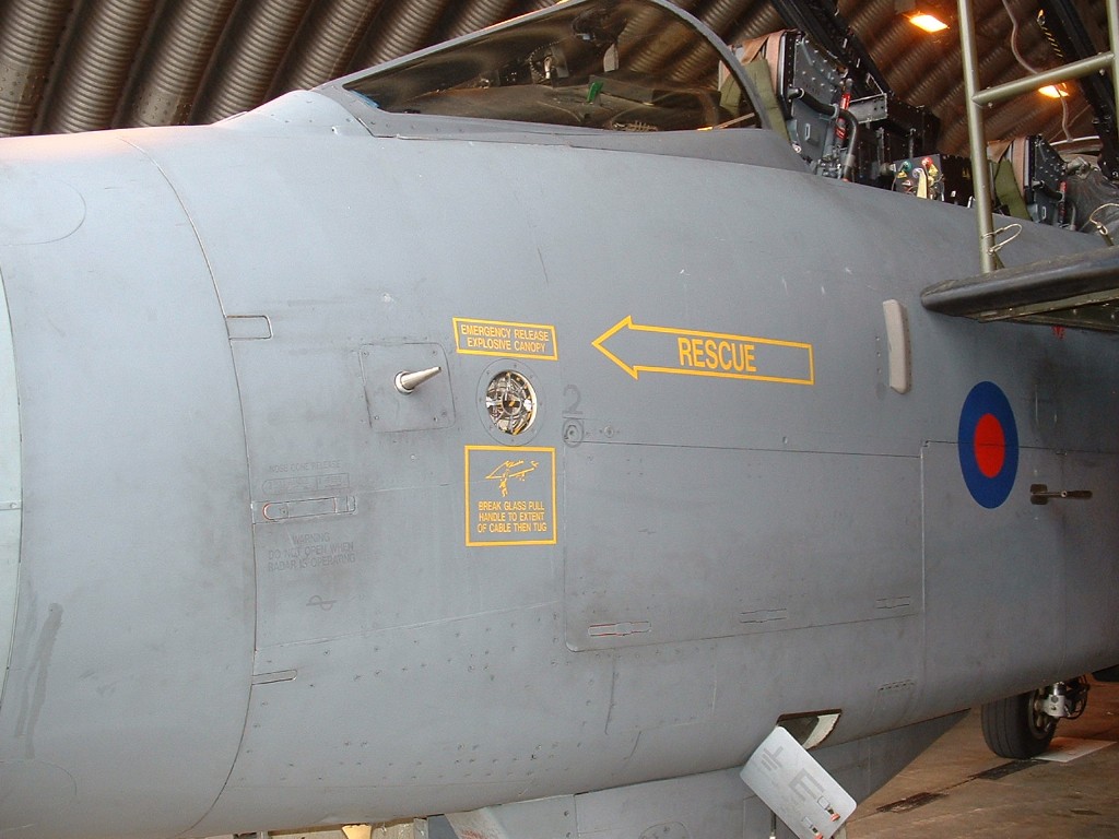

Przed montażem kabiny warto poprawić osłonę przeciwsłoneczną (strzałka). Druga strzałka pokazuje dorobiony uchwyt awaryjnego zrzutu owiewki. To fajny detal, warto go dorobić.
