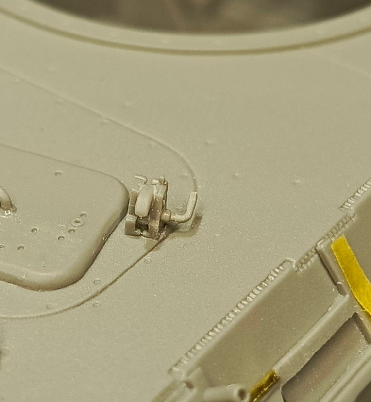

Na koniec została mi mała zagadka.
W którym miejscu były umieszczona rączka włazu, ponieważ wiem że były co najmniej dwie wersje. Do tego producent modelu również sugeruje dwie wersje.  Może wieczorem zrobię jakieś internetowe poszukiwanie.1975587510_Screenshot_20250213-1549402.thumb.jpg.751456058bbdd50294114d2afb3a7e31.jpg
Do usłyszenia.
Edytowane przez Macisso
2 godziny temu, gustlik napisał:
A to wczesne pantery D, pozniejsze miały w tych miejscach B
Dziękuję za wskazówkę!
To jest wczesna Pantera z początku maja 43' (czego dowiedziałem się również na tym forum.
Czyli kleję w A

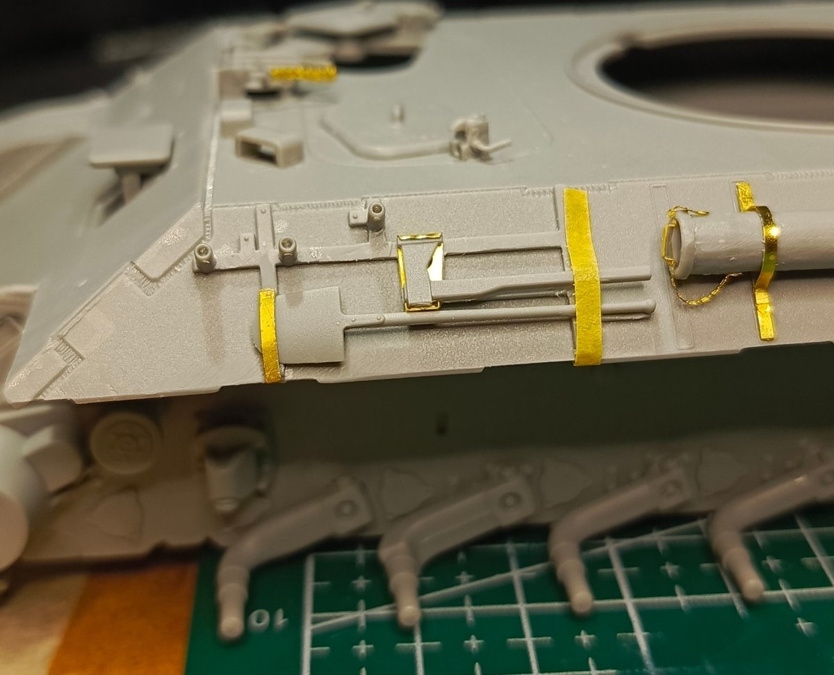

Coś te klamry toporka i łopaty dziwnie wyszły. Same zapinki można oddzielnie kupić np nr jak te niżej.
IMG_20250227_093659.jpg albo zestaw różnych np Aber 35A099 German tool holders late used from 1943 (new relase) (1:35)
Edytowane przez Evildead
Masz rację. Popracuję nad m :piwo:

Jeszcze taka uwaga. Może niepotrzebna , ale ... .
Tam gdzie pokazuje strzałka powinna być część B25 - łom mniejszy niż to co jest na zdjęciu.
Powoli spokojnie i dokładnie. Nie na wyścigi - w tej dyscyplinie liczy się dokładność.:super: Powodzenia - będę zaglądał. Jak co to pytaj :brawo:.
Krzysztof
Jak najbardziej potrzebna.
Ten łom od początku wydawał mi się niewłaściwy. Sprawdziłem zdjęcia w sieci i faktycznie wszędzie jest mniejszy.

Nie mniej wezbrała we mnie chęć poprawy swoich klamerek, co chyba nawet wyszło. W pełni się z Tobą zgadzam @Evildeadże kilka trzeba zepsuć i dalej jakoś już idzie 🙂

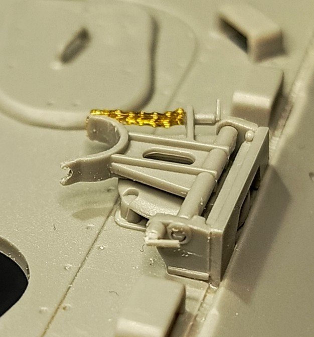

IMG_20250227_214233_432.jpg.d78b1731182749ed7c2e3a01fb4d2456.jpgIMG_20250227_195200_364.jpg.996f8bf2caa5d910bbf8dab7b8e188eb.jpgIMG_20250227_214201_197.jpg.7b226e019f7075bc7d0768d62c1bf9c9.jpg
Drugą stroną też ruszona. W ramach wprawy zrobiłem też mocowanie pod młot, mimo że na nim jest skrzynka (jak sądzę) drewniana. To też element który będę musiał stworzyć, bo w model jej nie przewiduje.
Na koniec jedno pytanie. Czy mocowania drewnianego klocka zakłada śruby mocujące w miejscach w których nieudolnie narysowałem strzałki?
