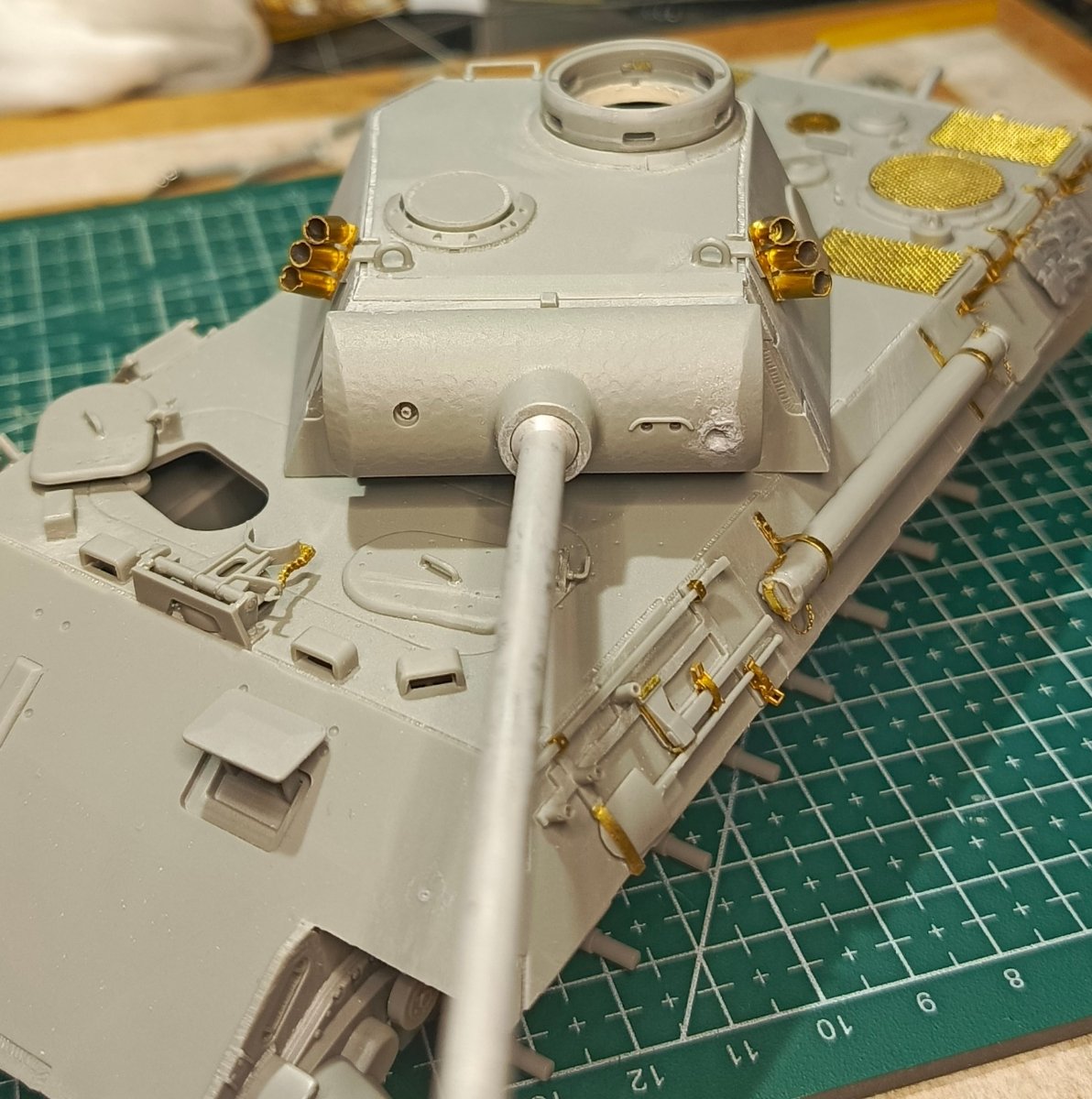

Mariusz 72 Napisano 28 Lutego Share Napisano 28 Lutego Macisso zwróć proszę uwagę na kształt uchwytu. Ty masz jakby V , a powinno być U (patrząc od góry). No może kanciate U ale nie mam takiej literki na klawiaturze. Dlatego Twoje klamry wyglądają dziwnie... Cytuj Odnośnik do komentarza Udostępnij na innych stronach More sharing options...
Macisso Napisano 28 Lutego Autor Share Napisano 28 Lutego 9 godzin temu, Greif napisał: Zainwestuj w klapsy od Aber przyznaję, wyglądają elegancko Cytuj Odnośnik do komentarza Udostępnij na innych stronach More sharing options...
Macisso Napisano 28 Lutego Autor Share Napisano 28 Lutego 8 godzin temu, Mariusz 72 napisał: Macisso zwróć proszę uwagę na kształt uchwytu. Ty masz jakby V , a powinno być U (patrząc od góry). No może kanciate U ale nie mam takiej literki na klawiaturze. Dlatego Twoje klamry wyglądają dziwnie... Faktycznie niewłaściwie wykonałem gięcie. Popełniłem je wedle "nacięć" na fototrawionym elemencie, ale wyszło zbyt wąsko i stąd kształt "V". Muszę przespać się z tematem Cytuj Odnośnik do komentarza Udostępnij na innych stronach More sharing options...
meser262 Napisano 28 Lutego Share Napisano 28 Lutego 11 godzin temu, Macisso napisał: Na koniec jedno pytanie. Czy mocowania drewnianego klocka zakłada śruby mocujące w miejscach w których nieudolnie narysowałem strzałki? Pamiętaj o podszlifowaniu gotowych elementów. Te nawiercone też trzeba "obrobić". Nie, nie ma tam żadnych śrub. Na rogach są kątowniki i one były mocowane do płaskowników wieszaka. Tak to wyglądało już z liną. Klocek drewniany był wyciągany i przenoszony dlatego jeszcze był uchwyt. Pozdrawiam Krzysztof 1 1 Cytuj Odnośnik do komentarza Udostępnij na innych stronach More sharing options...

Macisso Napisano 8 Kwietnia Autor Share Napisano 8 Kwietnia Czołem. Woda w Wiśle płynie nieubłaganie i sporo już jej ubyło od ostatniej aktualizacji. Prace z dużymi przerwami trwają. Kończę uzbrajanie wieży. Zostało wykonać okablowanie do granatów dymnych. W międzyczasie dotarły klamry od Abera i zaczęła się gimnastyka. Nim udało się złożyć pierwszą, zdążyłem 3 razy zarzucić projekt Na szczęście każda kolejna wychodzi lepiej i ładnie się otwierają/zamykają. Naturalnie trafiły na model. Poprawiłem kilka niedociągnięć, dodałem kilka detali i powoli pantera zaczyna wyglądać jak gotowy czołg. Walka z nitami w kołach trwa. Zostało do zrobienia 5 kół, czyli bliżej niż dalej. Otwartą pozostaje kwestia zasobnika (osłony/skrzyni) na narzędzia (młot i jakaś rura) na prawej burcie czołgu. Czy dłubać to samemu, czy to idzie gdzieś kupić jako dodatek? Pozdro i na łączach. Ps. Uprzedzając... Gąsienice na burcie będą obrobione 2 Cytuj Odnośnik do komentarza Udostępnij na innych stronach More sharing options...
MayonesEXG7 Napisano 9 Kwietnia Share Napisano 9 Kwietnia (edytowane) Jeśli chcesz sobie dodatkową robotę robić, tak mało widoczną z tymi kołami to działaj dalej dobrze idzie. Pomalujesz koła, dasz bazę, oleje i potem mat lakier i zaczniesz brudzenie, to będzie widać co nic. Ale jak kto woli, dla merytoryki nabyłeś nawyk udoskonalania modelu poprzez dodatkowe chęci. Mi się podoba i wiadomo nie zostawisz placków, na zapasowych ogniwach. Wkłady dymnych gdzieś na bok i niech wyrzutki puste będą, że wykorzystane po akcjach. Edytowane 9 Kwietnia przez MayonesEXG7 1 Cytuj Odnośnik do komentarza Udostępnij na innych stronach More sharing options...
enten Napisano 9 Kwietnia Share Napisano 9 Kwietnia Uchwyt z blaszki na siekierę przypomniał mi pewien dowcip - "za mały bucik! ... o, i rękawiczki się znalazły!" Uchwyt na siekierę z blaszki pasowałby lepiej jakbyś go nie nalepił na uchwyt z plastiku. Dwa na sobie wyglądają intrygująco. Dlaczego? Zastanawia mnie, że jeśli ktoś się bierze za poprawianie to nie analizuje faktów tylko ślepo przystępuje do działania. 1 Cytuj Odnośnik do komentarza Udostępnij na innych stronach More sharing options...
meser262 Napisano 9 Kwietnia Share Napisano 9 Kwietnia Pamiętaj o zamocowaniu uchwytu na gaśnicę. Przesuń rurki do mocowania haka typ C i skróć główny pasek wieszaka - popatrz na rysunek. W tym czasie Daimler-Benz nie instalował rynienki nad celownikiem - do zeszlifowania. Pozdrawiam Krzysztof 1 Cytuj Odnośnik do komentarza Udostępnij na innych stronach More sharing options...
Macisso Napisano 9 Kwietnia Autor Share Napisano 9 Kwietnia 6 godzin temu, enten napisał: Uchwyt z blaszki na siekierę przypomniał mi pewien dowcip - "za mały bucik! ... o, i rękawiczki się znalazły!" Uchwyt na siekierę z blaszki pasowałby lepiej jakbyś go nie nalepił na uchwyt z plastiku. Dwa na sobie wyglądają intrygująco. Dlaczego? Zastanawia mnie, że jeśli ktoś się bierze za poprawianie to nie analizuje faktów tylko ślepo przystępuje do działania. Śpieszę zatem z wyjaśnieniami. Na etapie składania wieszaka uznałem, że nadlewka na siekierce jest czymś w rodzaju nakładki aby ostrze nie dotykało bezpośrednio metalu i, co by bez wątpienia nastąpiło, nie tępiło się. Naturalnie mam w głowie opcję, że jest to element który być może jest po prostu nadlewką imitującą mocowanie z blaszki, ale postanowiłem zająć się tym później, pod koniec klejenia projektu ( a bardziej przed malowaniem). Tym bardziej, że od tej blaszki nie zależy niczyje życie w chili obecnej. Bardzo Ci dziękuję za cenne uwagi i cieszę się, że mogłem pomóc wyjaśniając kwestię Cytuj Odnośnik do komentarza Udostępnij na innych stronach More sharing options...
Macisso Napisano 9 Kwietnia Autor Share Napisano 9 Kwietnia 4 godziny temu, meser262 napisał: Przesuń rurki do mocowania haka typ C i skróć główny pasek wieszaka - popatrz na rysunek. Krzysztof, kiedy Ty przestaniesz kazać mi cięgle coś przesuwać Tak poważnie to bardzo dziękuję za cenne wskazówki i jak zawsze podkreślam, że bardzo szanuję ogrom wiedzy Pozdawiam Cytuj Odnośnik do komentarza Udostępnij na innych stronach More sharing options...
enten Napisano 9 Kwietnia Share Napisano 9 Kwietnia Świetnie działasz z tematem i to pod rygorem, znaczy czujnym okiem mesera Ps. Oszlifuj jeszcze trzonek od łopaty, widać łączenia formy. Podoba mi się realizacja i koncepcja! Cytuj Odnośnik do komentarza Udostępnij na innych stronach More sharing options...
Macisso Napisano 9 Kwietnia Autor Share Napisano 9 Kwietnia 57 minut temu, enten napisał: Ps. Oszlifuj jeszcze trzonek od łopaty, widać łączenia formy. 58 minut temu, enten napisał: Świetnie działasz z tematem i to pod rygorem, znaczy czujnym okiem mesera Dzięki! ważę każdy ruch 1 Cytuj Odnośnik do komentarza Udostępnij na innych stronach More sharing options...
Macisso Napisano 9 Kwietnia Autor Share Napisano 9 Kwietnia Rynienki celownika zeszlifowane, trzonek łopaty nieskazitelnie gładki, przeniesione rurki haka, podcięty pasek stelaża. Zostaje temat gaśnicy. Na zdjęciach oryginału (nie wiem dokładnie które z dwóch będę odzwierciedlał) nie ma gaśnicy. Są jedynie paski mocujące. Czy macie jakiś w miarę dobre zdjęcie, które pokaże jak one wyglądają? Muszę się zastanowić jak to wykonać. Na burtę trafiły blachy. Można mieć trochę roszczeń do wykonania i spasowania, ale po walce jakoś "siadły. Coraz bliżej. Pozdrawiam. Cytuj Odnośnik do komentarza Udostępnij na innych stronach More sharing options...
meser262 Napisano 10 Kwietnia Share Napisano 10 Kwietnia 11 godzin temu, Macisso napisał: Rynienki celownika zeszlifowane, trzonek łopaty nieskazitelnie gładki, przeniesione rurki haka, podcięty pasek stelaża. 11 godzin temu, Macisso napisał: Czy macie jakiś w miarę dobre zdjęcie, które pokaże jak one wyglądają? Zdjęcie pojazdu No.745 dlatego jest na trochę innym miejscu niż powinno być - jednak coś widać + rysunek. Żółta strzałka pokazuje osłonę "spustu" i ona powinna być skierowana do przodu pojazdu - tak jak na rysunku i fotce. Dodatkowo produkt do kupienia - widać doskonale jak to wyglądało. Jeszcze jedno - koło napędowe. W zestawie zapewne jest to dla pojazdu No.521 z montowni MAN w tym czasie. Oczywiście Daimler-Benz montował to koło w drugiej wersji. Twój No.834 miał dokładnie taki sam jak ma No.824. Pozdrawiam Krzysztof Cytuj Odnośnik do komentarza Udostępnij na innych stronach More sharing options...
Macisso Napisano 10 Kwietnia Autor Share Napisano 10 Kwietnia 3 godziny temu, meser262 napisał: Zdjęcie pojazdu No.745 dlatego jest na trochę innym miejscu niż powinno być - jednak coś widać + rysunek. Bardzo dziękuję Krzystof! Gaśnica T-rex'a wygląda super. Pewnie nie uda mi się takiego mocowania samemu wystrugać, zatem jest to jakieś wyjście. Dekielek koła napędowego klasycznie nie pasuje do żadnej wersji którą mam. Natomiast możę ud się przerobić zgrabnie jeden z tych "płytkich" bez wklęśnięcia. Pozdrawiam Cytuj Odnośnik do komentarza Udostępnij na innych stronach More sharing options...
