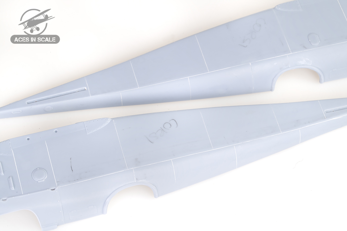

Przez dłuższy czas analizowałem konstrukcję kadłuba i zdecydowałem się wprowadzić drobne korekty, które niestety wiązały się z koniecznością ponownego rycia linii podziału. Proces ten boleśnie przeżyłem już przy Halberstadcie Cl.II od WnW, gdzie musiałem od podstaw wykonać wszystkie linie. Oryginalny model był ich całkowicie pozbawiony, a układ był skomplikowany – wiele linii łukowatych, biegnących przez trudne miejsca, często równolegle do planowanych linii gwoździ. Ile godzin mi to zajęło, wie tylko Najjaśniejszy, a mnie zostały wspomnienia i lekki uraz.
0762f0_3d9d46ae60c94c84be3f65c7d38abdf2~
Mimo to uznałem, że warto wykorzystać zdobyte doświadczenie i jeszcze je pogłębić. W tej skali precyzyjne rycie linii jest czymś całkowicie normalnym, a Oeffagi bez linii gwoździ to po prostu nie to. Metoda ich wykonania nadal była dla mnie otwartą kwestią, ale wiedziałem już, jak się do tego zabrać.
Na początek przygotowałem testowy kadłub w docelowej konfiguracji – jedno popołudnie i wieczór poświęcone na szlifowanie, kolejny poranek na rycie. Ku mojemu zaskoczeniu, żywica okazała się bardzo wdzięcznym materiałem – nie powodowała przypadkowych ruchów ostrza. Mimo to skuteczność rycia za pierwszym podejściem wyniosła może 50%. Z tą optymistyczną wiedzą zabrałem się za właściwe połówki kadłuba – dwie wyszły niemal idealnie, dwie wymagały poprawek. Powrócił więc koszmar Halberstadta – szpachla, szlifowanie i kolejne próby. Ostatecznie po dwóch dniach przeryłem wszystkie linie, oprócz tych przebiegających przez złącza – nimi zajmę się po zamknięciu kadłuba.

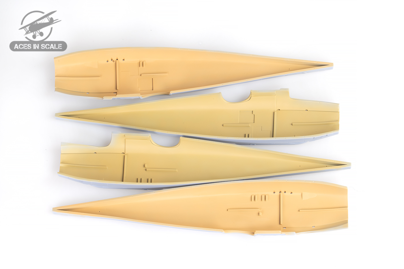

Kiedy prace przy kadłubie zostały doprowadzone do tego etapu, mogłem wreszcie przystąpić do długo wyczekiwanego malowania wnętrz. To kluczowy moment – bez odpowiednio przygotowanych wnętrz nie złożę kokpitu. Powierzchnia została porządnie wyszlifowana – staram się eliminować wszystkie niedoskonałości, które później mogłyby zaburzyć finalny efekt.
0762f0_131ed0fa8114442ba971176579fc659e~
Wnętrze kadłuba w Oeffagu to głównie sklejka, z dodatkiem metalowych elementów w okolicach cylindrów. Na start – podkład szary 1500. Malowanie wnętrz to wdzięczny etap – jeśli coś nie wyjdzie, nie będzie tego widać, a przy okazji można sobie pozwolić na eksperymenty. Tak było i tym razem. Zanim jednak o eksperymencie – wnętrze pokryłem dwoma odcieniami piaskowego. Dlaczego dwoma? Bo samoloty z epoki rzadko miały identyczne drewno, a różnice w odcieniach dodadzą życia dioramie, choć sam efekt będzie raczej dość subtelny. Użyłem farb AK (jeszcze ze starego brandingu) – kolory na zdjęciach.
0762f0_3cbcf81faaf148e5803d22edcfa74d99~
0762f0_c67f51908c6a4ee9b54085c4564ba39d~
0762f0_0e2aefdaf9014217b6fe1b6f4cbaffaf~
Czas na cieniowanie i tutaj będzie eksperyment. Samo drewno wykonam olejami. Olej jest potężnym medium, bardzo niedocenionym w modelarstwie. Według mnie to absolutna potęga w budowaniu powierzchni i bynajmniej nie tylko jeśli chodzi o zacieki, czy malowanie drewna. Samo drewno możemy za pomocą farb olejnych pomalować na kilkanaście, jak nie kilkadziesiąt metod. Zastosuję metodę, którą dopracowywałem w ostatnim czasie, a która wykorzysta powierzchnie z akryli. Cieniowanie ma zbudować światłocień i formę weatheringu jak w klasycznym malowaniu, ale sam dobór odpowiedniej barwy i intensywności nadal jest na etapie dopracowania. Testowałem kilka kolorów wcześniej i w mojej ocenie nadal można uzyskać lepszy efekt. Dlatego tym razem wykorzystam wnętrza kadłuba do sprawdzenia koloru Dark Tan.
