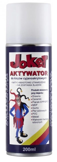

Soris Napisano 15 Kwietnia 2025 Share Napisano 15 Kwietnia 2025 Przyspieszacz do cyjanoakryli, tylko uwaga na farbę, bo różnie reagują. Jak nie masz, to możesz do mnie jutro podskoczyć (Gdynia) 1 Cytuj Odnośnik do komentarza Udostępnij na innych stronach More sharing options...
