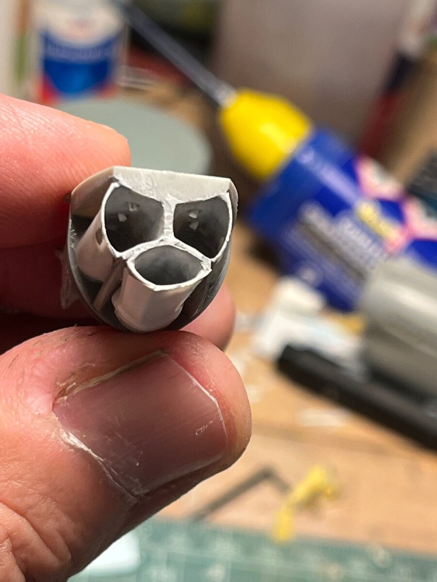

barszczo Napisano 19 Kwietnia Share Napisano 19 Kwietnia A zaszpachlowałeś szparę na łączeniu górnej i dolnej połówce elementu chłodnic? Widać ją przez wlot i bardzo psuje odbiór. Cytuj Odnośnik do komentarza Udostępnij na innych stronach More sharing options...

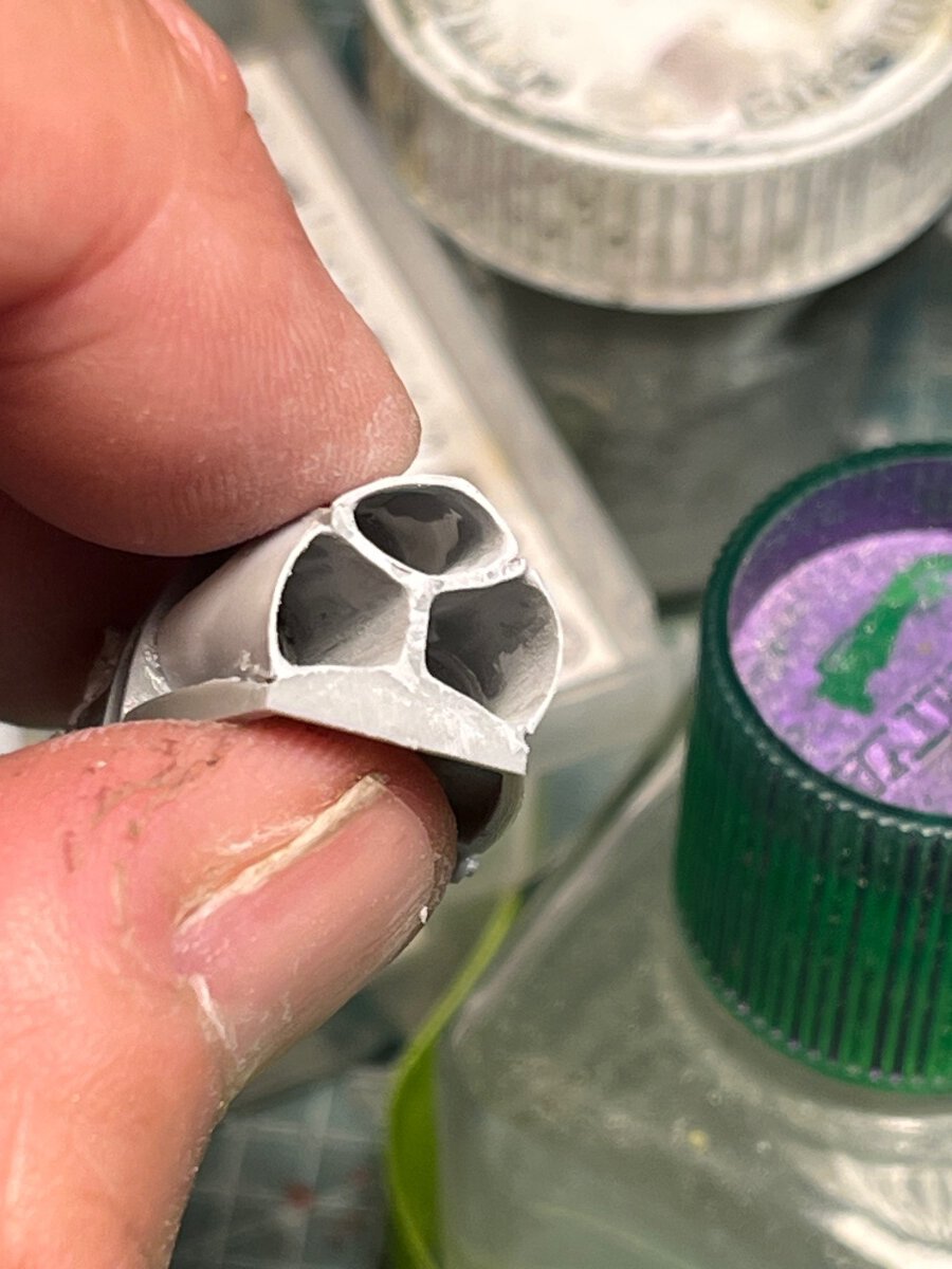

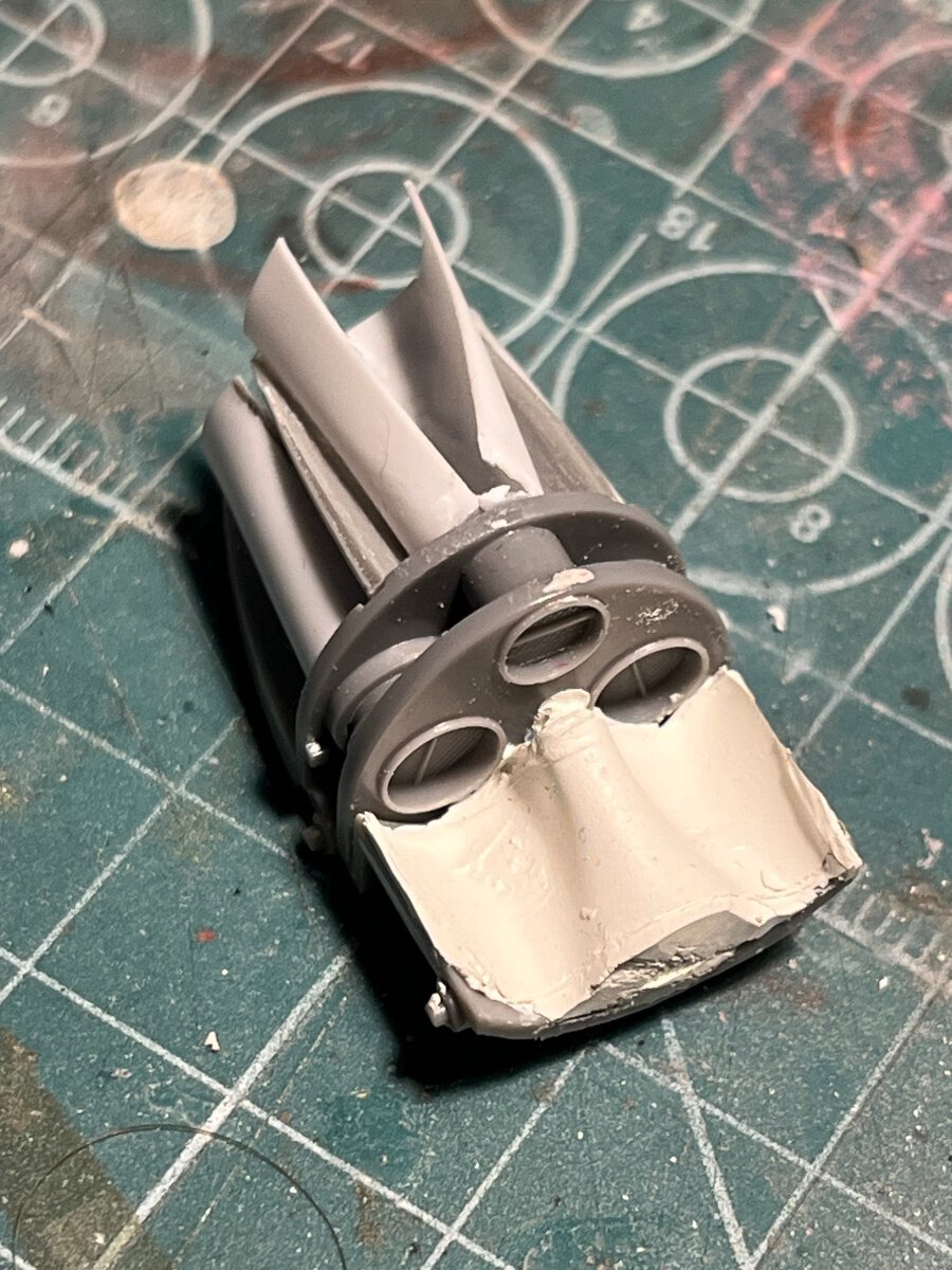

Helmut Napisano 19 Kwietnia Autor Share Napisano 19 Kwietnia 59 minut temu, barszczo napisał: A zaszpachlowałeś szparę na łączeniu górnej i dolnej połówce elementu chłodnic? Widać ją przez wlot i bardzo psuje odbiór. To tak, to się faktycznie bardzo rzuca w oczy. Ale gorszym problemem jest zupełny brak wyprofilowania tuneli chwytu powietrza. próbuję poradzić sobie z tym tak: Cytuj Odnośnik do komentarza Udostępnij na innych stronach More sharing options...
barszczo Napisano 19 Kwietnia Share Napisano 19 Kwietnia W 1:32 jest to samo... Cytuj Odnośnik do komentarza Udostępnij na innych stronach More sharing options...
Helmut Napisano 19 Kwietnia Autor Share Napisano 19 Kwietnia To pociesz się, że będziesz miał trochę łatwiej. U Ciebie tak samo nie ma też profilu pomiędzy chłodnicą a wylotem? Cytuj Odnośnik do komentarza Udostępnij na innych stronach More sharing options...

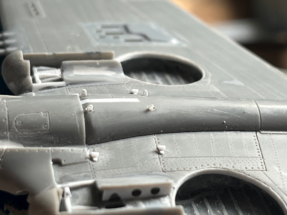

Helmut Napisano 23 Kwietnia Autor Share Napisano 23 Kwietnia (edytowane) 3 godziny temu, barszczo napisał: Przejrzałem zdjęcia i po demontażu ustrojstwa od bomb, nic tam nie zostawało. Ani na skrzydłach, ani na kadłubie. Wiesz, ja się zastanawiam w drugą stronę: czy fabrycznie montowano tylko same uchwyty, tak, jak tu: W instrukcji od @Soris na schemacie systemu paliwowego (str. 226 w pdf, wg paginacji dokumentu 136) jest wyraźnie zaznaczone miejsce do podłączenia zewnętrznego zbiornika. Jeśli to było montowane od razu w Buffalo, to musieli tam od razu przewidzieć, jak taki zbiornik zamontować. Co do Kanadyjczyków, to mam wątpliwość. Pod spodem AL218 faktycznie nic nie widać, ale na innej "odbitce" AK803 wydaje się, że widać dwa otwory na środku brzucha , . Nie widać natomiast samych tych uchwytów "centralnych", jak i nie ma natomiast śladu po uchwytach montowanych do skrzydeł. Może po prostu w skrzydłach były przewidziane miejsca, gdzie to przymontować, a miejsca montażu tych "centralnych" były po prostu schowane pod blachą kryjącą środek płata (w Curtissie mówiono na to keel). A szyna była elementem zestawu do montażu zbiornika/bomb. I chyba tak zrobię. Zostawię tylko te środkowe dziury. Edytowane 23 Kwietnia przez Helmut Cytuj Odnośnik do komentarza Udostępnij na innych stronach More sharing options...

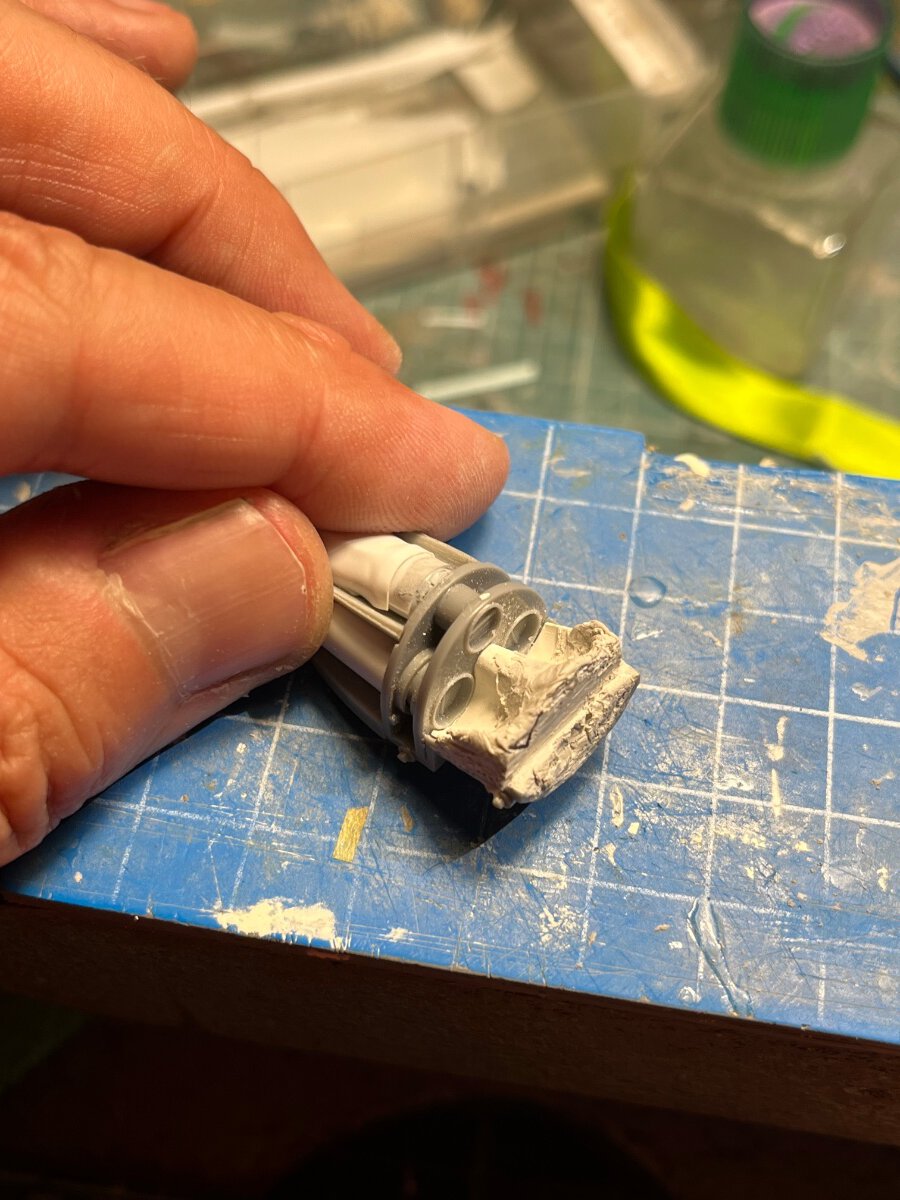

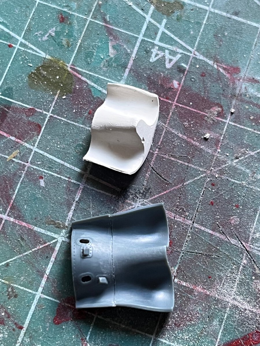

Helmut Napisano 23 Kwietnia Autor Share Napisano 23 Kwietnia (edytowane) Z innej bajki: ponieważ doszedł już overtrees Eduarda z ichnim E, skorzystałem z okazji, odcisnąłem blue stuffem profil, którego niet w Hasce i skopiowałem go w Milipucie. a potem przykleiłem go w odpowiednie miejsce sekcji chłodnicy oczywiście krzywo, więc i tak musiałem doszpachlowywać... A w tzw. międzyczasie pracowałem nad profilami kanałów wlotowych. Potem jeszcze dorzuciłem jakieś rury od góry Edytowane 23 Kwietnia przez Helmut 3 Cytuj Odnośnik do komentarza Udostępnij na innych stronach More sharing options...
