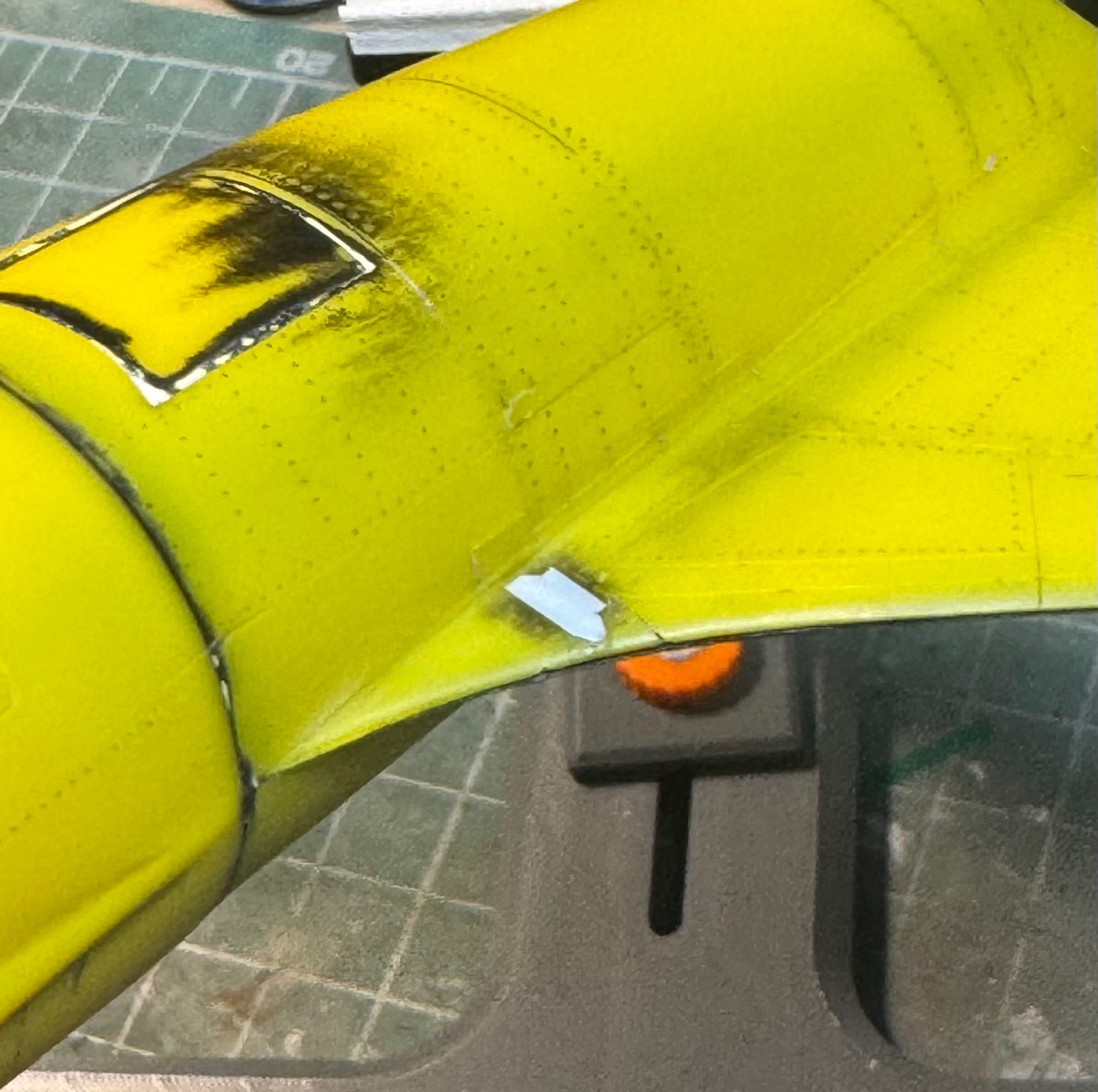

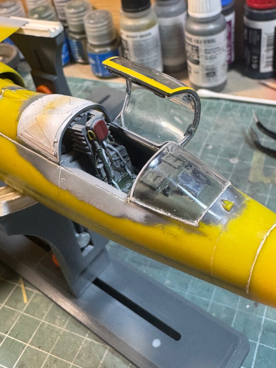

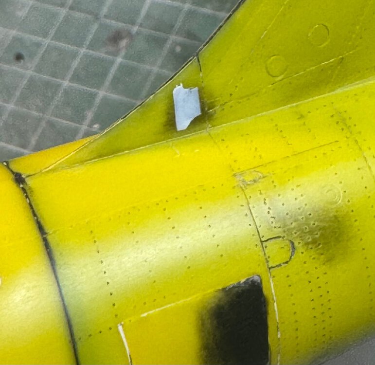

Z żółtym chyba pojechałeś bez podkładu?
Pewnie wiesz ale napiszę o własnych doświadczeniach. Męczyłem jakiś czas temu dwa modele malowane w żółtych barwach.
Droga przez mękę do momentu, kiedy znajomy zasugerował biały podkład pod spód. Zrobiło robotę.

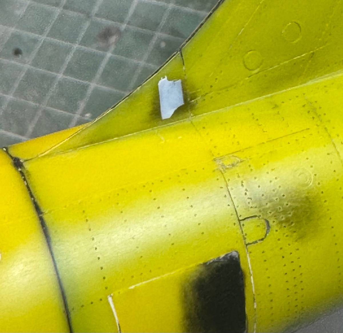

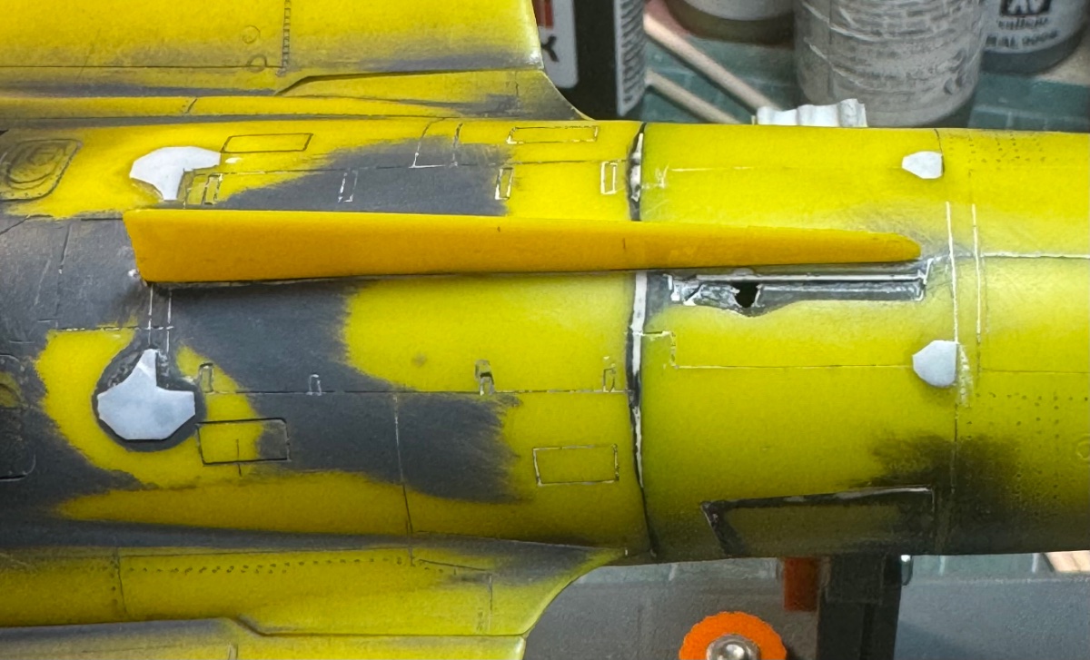

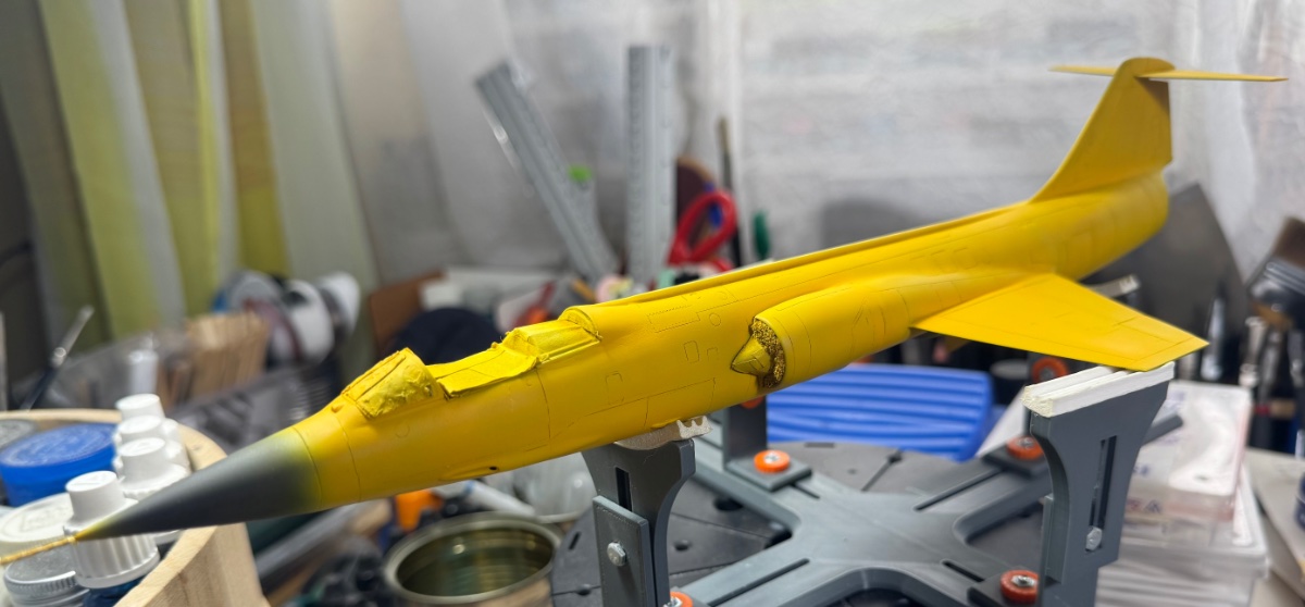

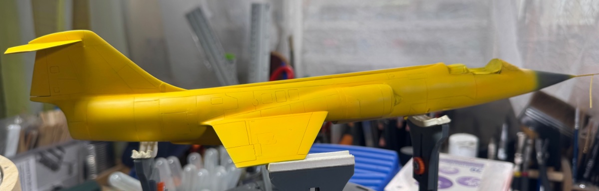

Pojechałem ale na podkładzie Mr.Surfacer. Uwielbiam te podkłady. Próbowałem na białym z preshadingiem ale preshading tak mocno przebijał, że nie byłem w wstanie go tak pokryć, żeby tylko delikatnie się odznaczał. Pomalowanie żółtym na jednolitym ciemniejszym tle i to rozwiązało problem. Unikam malowania bez podkładu bezpośrednio na tworzywie. Podkład zawsze poprawia przyczepność farby.

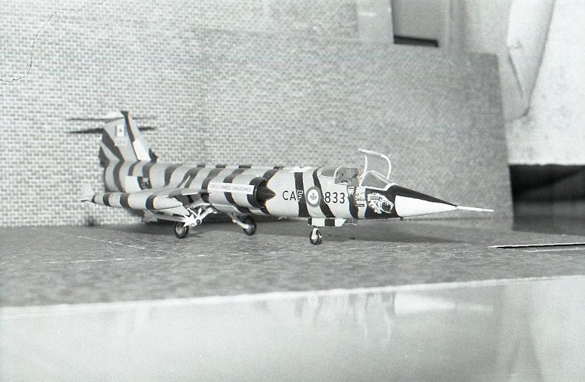

Piękny, przypomina  mi się mój pierwszy poważny model: stare Esci w edycji Tiger Meet. Tam było dokładnie to samo malowanie plus Kanadyjczyk. Zdecydowałem się na Kanadyjczyka, bo nie było tych zadziorków na pasach:
Mam również i ten zestaw 104 z oryginalnego wydania ESCI.  To malowanie jest łatwieksze od malowania belgijskiego właśnie ze względu na te tygrysie pasy bez "zadziorów". Muszę poszperać w swoich kalkomaniach bo być może mam zestaw z tym malowaniem i sobie również je wykonam ale już w skali 1:48. No a ja wracam do dalszych prac nad aktual;nie budowanym 104 w barwach belgijskich :) (mam zamiar kupić jeszcze jednego belga ale jeszcze zestaw Syharta nie jest dostępny na polskim rynku - dopiero jest zapowiedź na Mojehobby.pl).

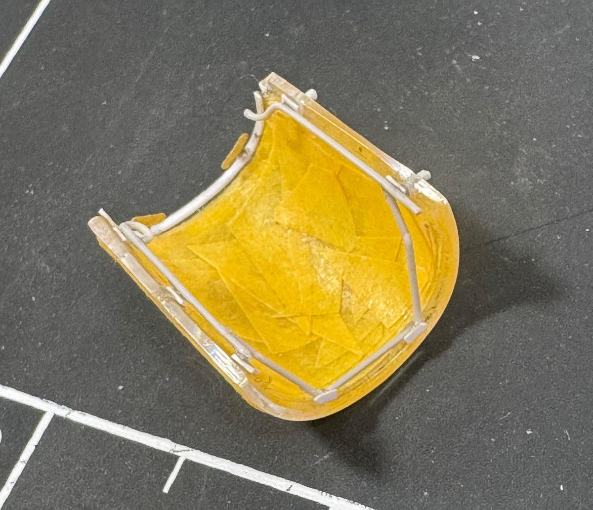

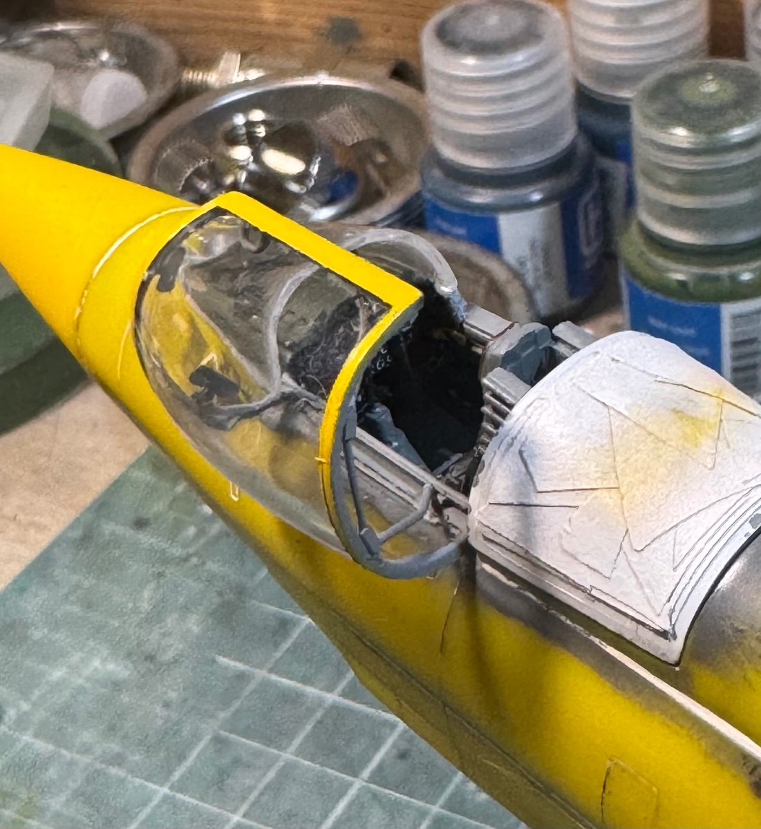

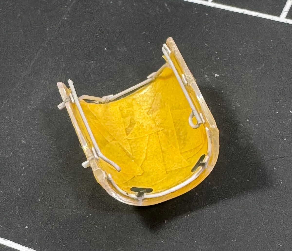

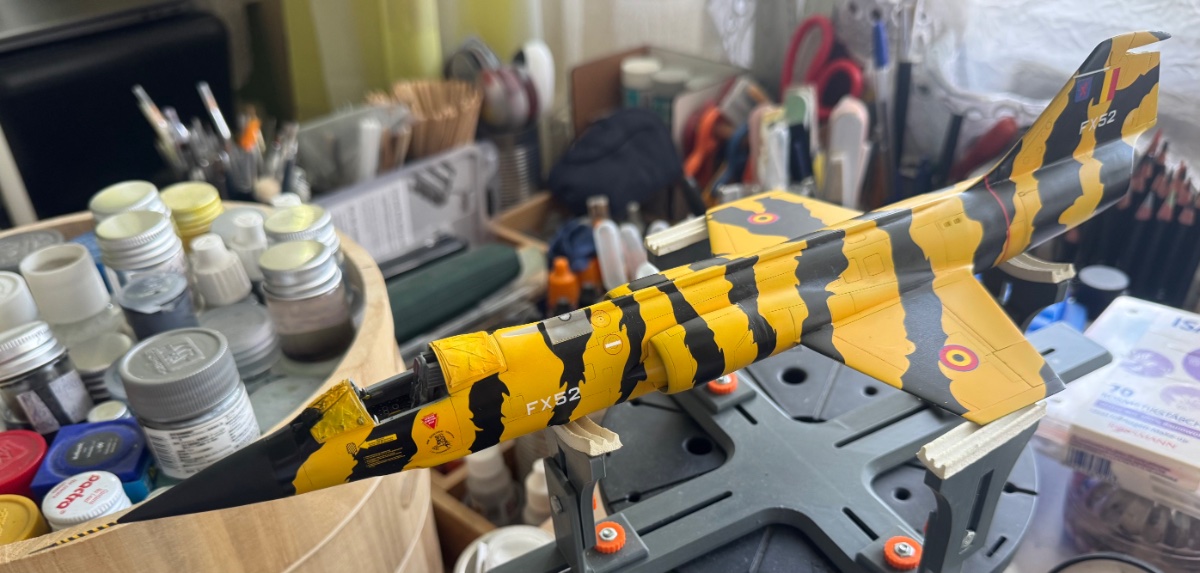

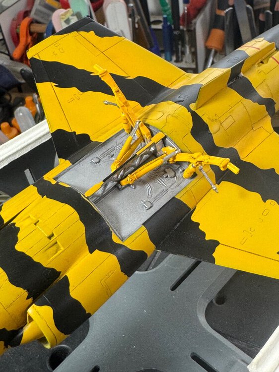

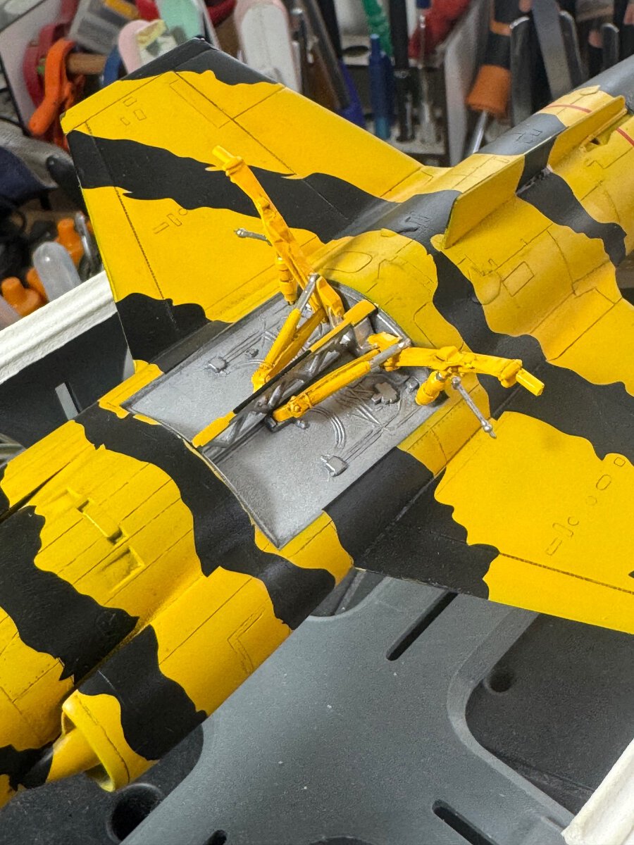

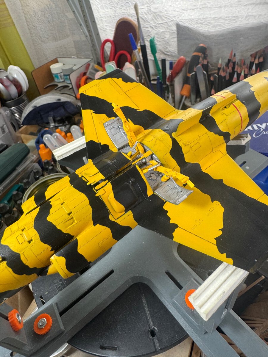

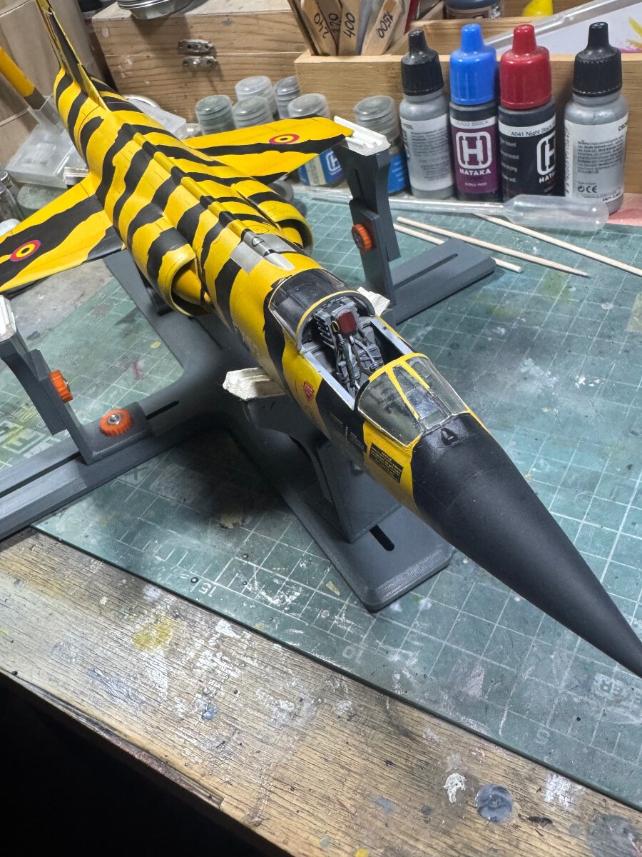

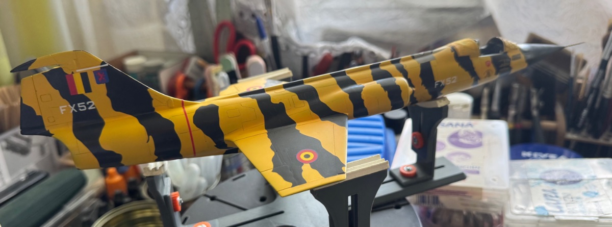

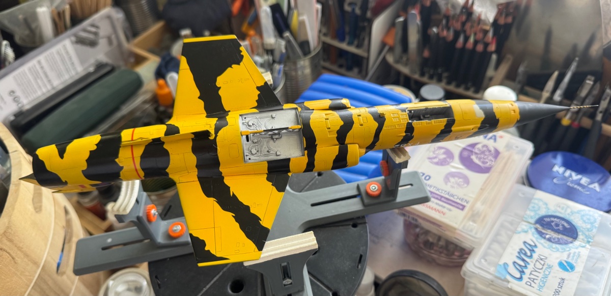

Prace nad tygryskiem idą do przodu i ku końcowi. Podwozie  zamontowane, maskowanie oszklenia zdjęte, konieczne były podmalówki w kilku miejscach. Teraz jeszcze zamontować usterzenie poziome, dyszę silnika oraz zbiorniki paliwa i niebawem będzie galeria :).

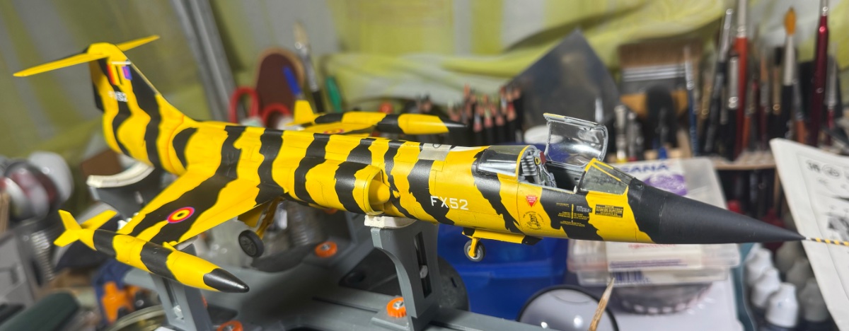

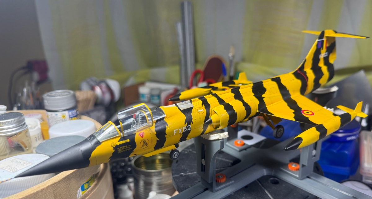

No i prace nad tygrysim 104G uważam za zakończone! Teraz pora na galerię :). Kolekcja kolorowych 104 w 48 powoli rośnie no ale zobaczymy co będzie kolejnym modelem bo mam zajawkę na kilka typów ale nie mogę się jeszcze zdecydować, który wybiorę ;).
