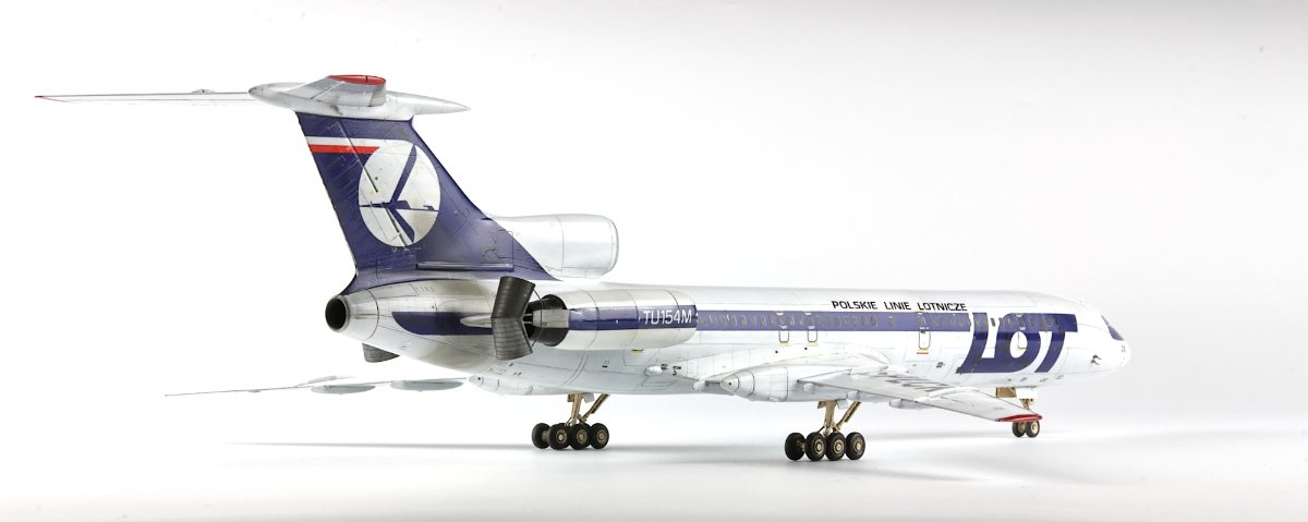

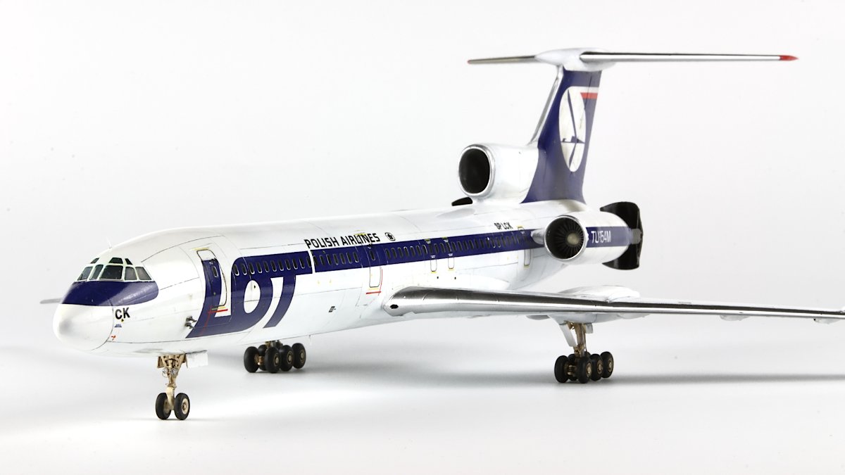

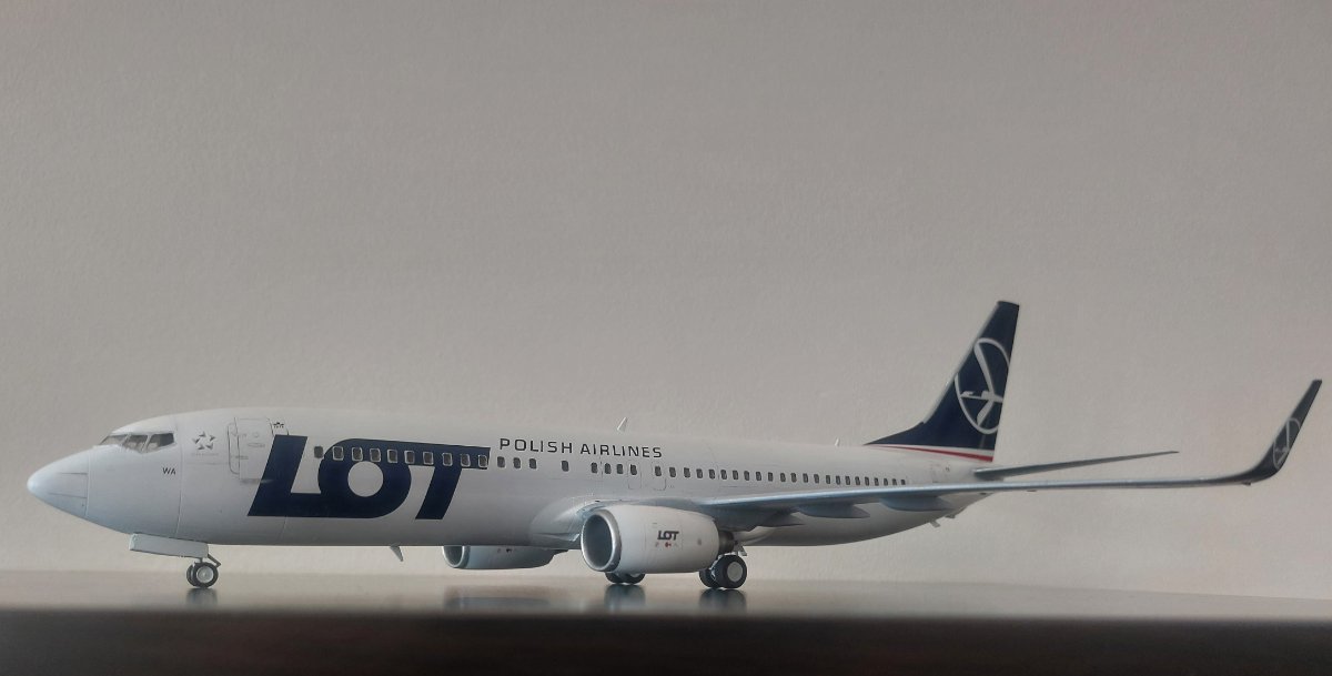

Bikernytzu Napisano Środa o 07:27 Autor Share Napisano Środa o 07:27 (edytowane) Godzinę temu, Woit napisał: Są różne białe (np. starsze samoloty US Navy). Ja do efektu czystej bieli używam białego surfacera. Po co powielać warstwy... Na to lakier. Błysk to GX, satyna od Hataki. Drastycznego żółknięcia nie zaobserwowałem, ale modele są na półkach nie eksponowane na światło słoneczne. Co innego starsze modele malowane Humbrolami. Tam biały faktycznie pożółkł a i lakier bezbarwny też nabrał innego odcienia. Wojt ....to będą takie nieLoty: Malowane seria Gx. Zastanawiam się też na uzyciem gx uv cut który ponóc chroni przed promieniowaniem UV. Z drugiej strony kalki w słońcu nie żółkną... Edytowane Środa o 07:29 przez Bikernytzu Cytuj Odnośnik do komentarza Udostępnij na innych stronach More sharing options...
