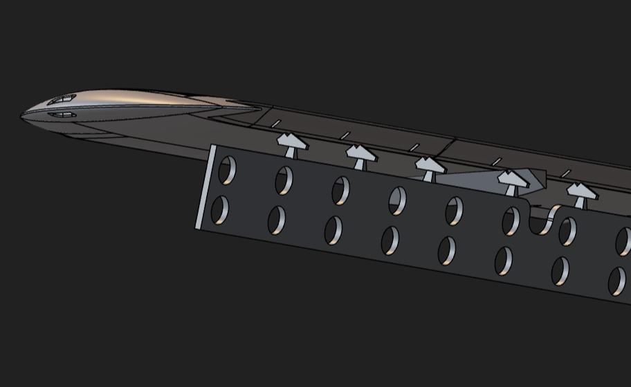

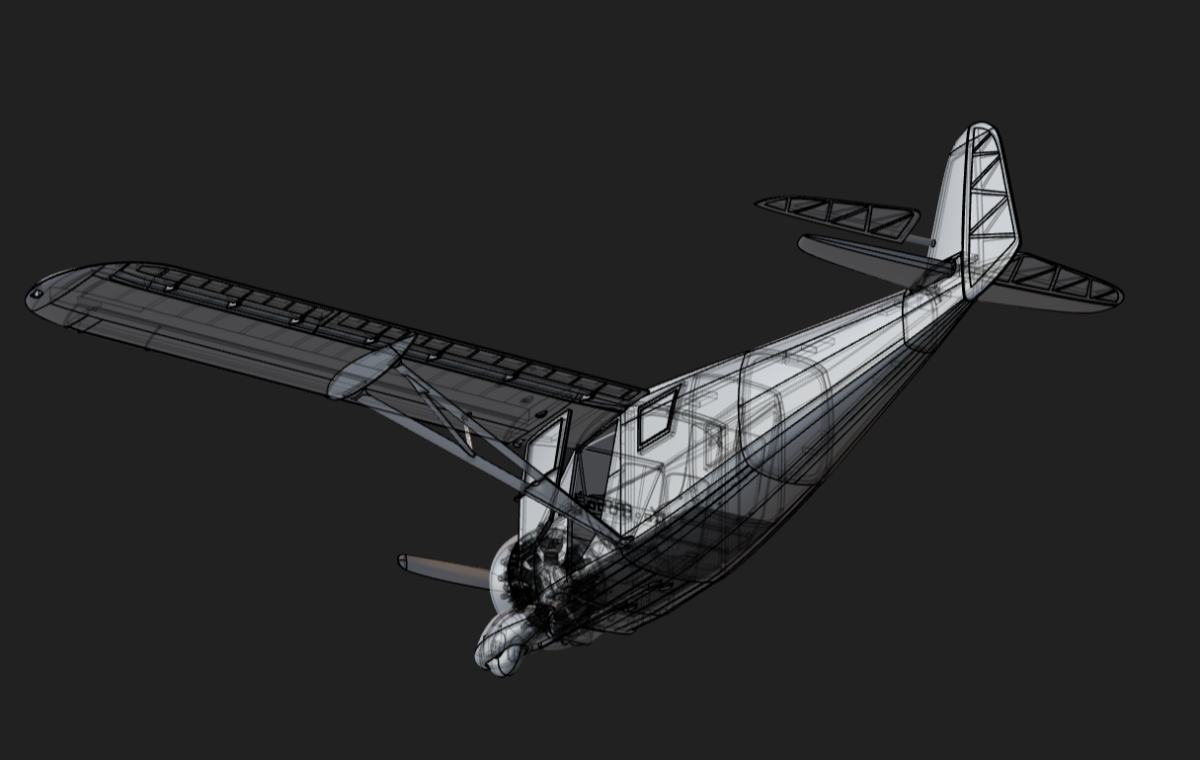

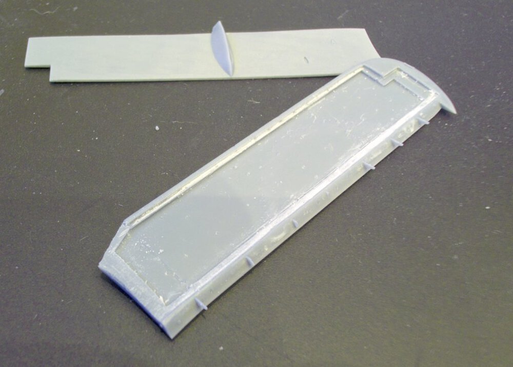

HKK Napisano 2 Września Autor Share Napisano 2 Września (edytowane) Zgodnie z moimi obawami, zawiasy po wydrukowaniu okazały się zbyt delikatne. Tzn. swoją rolę spełniały b. dobrze, ale łatwo ulegały uszkodzeniu przy obróbce skrzydła. A wtedy to w zasadzie cała górna połówka skrzydła do powtórnego wydruku. A i wydruk był utrudniony, bo przy każdej sensownej orientacji tej części zawiasy musiały mieć podczepione podpory. Teraz koncepcja jest taka: Zawiasy są osobne, ale drukowane razem z szablonem ułatwiającym wklejenie ich razem. Potem tylko odciąć szablon. Najgorsze będzie to wklejanie, bo klej musi być rzadki a jednocześnie wolnoschnący. Montaż zajmie bowiem trochę czasu. To będzie dość wiotki element, który nie wskoczy od razu na miejsce. Chyba, że spróbuję wkleić na żywicę UV. Edytowane 2 Września przez HKK Cytuj Odnośnik do komentarza Udostępnij na innych stronach More sharing options...

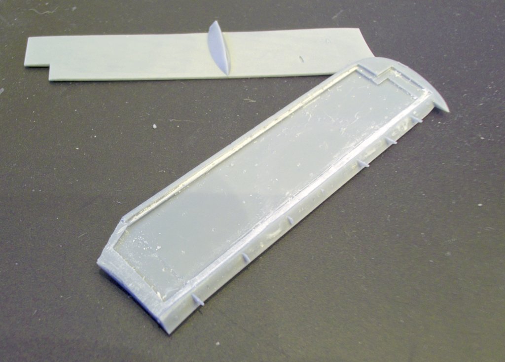

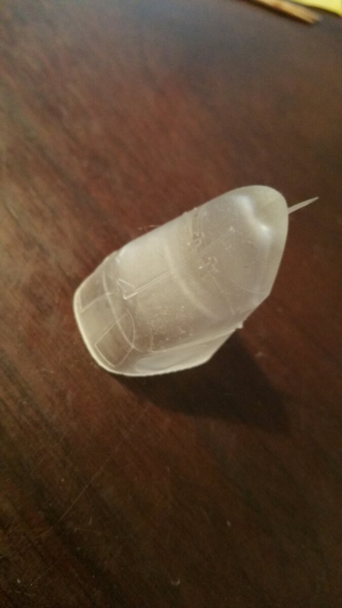

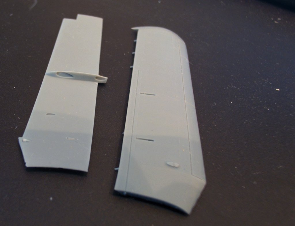

HKK Napisano 3 Września Autor Share Napisano 3 Września Tak wygląda ta pierwsza wersja (z integralnymi zawiasami) na żywo. Zawiasy połamały się pzy czyszczeniu resztek po podporach. Mozna było tego uniknąć, ale celowo nie byłem zbyt ostrożny. Natomiast "prawa" strona wydruku wyszła obiecująco, ale ze względu na kiepskie zdjęcie musicie wierzyć na słowo 2 Cytuj Odnośnik do komentarza Udostępnij na innych stronach More sharing options...
Grzes Napisano 3 Września Share Napisano 3 Września Godzinę temu, HKK napisał: ze względu na kiepskie zdjęcie musicie wierzyć na słowo Ja wierzę, a reszta jak sobie chce Cytuj Odnośnik do komentarza Udostępnij na innych stronach More sharing options...

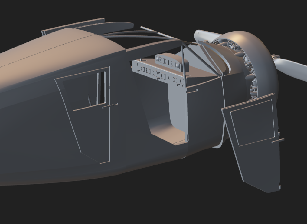

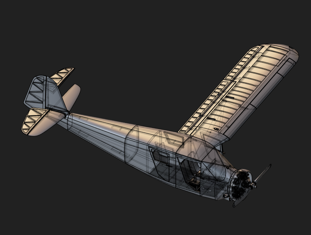

HKK Napisano 3 Września Autor Share Napisano 3 Września (edytowane) Wnętrze to będzie zgadywanka Edytowane 3 Września przez HKK 2 Cytuj Odnośnik do komentarza Udostępnij na innych stronach More sharing options...

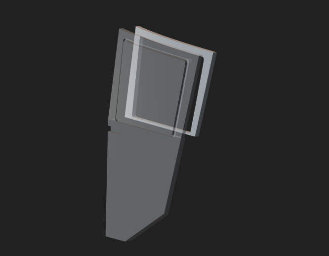

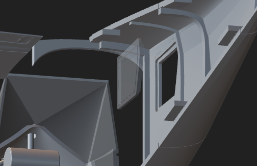

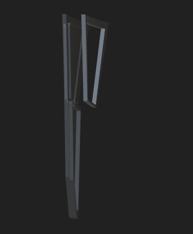

HKK Napisano 4 Września Autor Share Napisano 4 Września (edytowane) Konstrukcja przednich drzwi. Drukowane z przeżroczystej żywicy. Obszar szyby lekko wystający (0.05 mm) aby było łatwiej wyszlifować i wypolerować na klar. Z drugiej strony szyba wystaje nawet bardziej co powinno uczynić polerowanie jeszcze łatwiejszym. Ale ponieważ szyba od wewnątrz była w głębi ramy okna, rama będzie osobnym, doklejonym elementem. Wszystko po to, aby można było zbudować model z otwartymi drzwiami bez uszczerbku dla detalu. Ale oczywiście kosztem komplikacji. Ta ramka ma grubość 0.3 mm. Szyby 0.5-0.6 mm. Prawe tylne drzwi są integralne z kadłubem. Tylne okna wklejane od wewnątrz, również w postaci ułatwiającej polerowanie z obu stron. Jak ktoś chce, może oczywiście wyciąć i wkleić okna z folii, ale wg. mnie precyzyjne ich dopasowanie do powierzchni kadłuba będzie bardziej pracochłonne niż wypolerowanie wydrukowanych elementów. Edytowane 4 Września przez HKK 2 Cytuj Odnośnik do komentarza Udostępnij na innych stronach More sharing options...
HKK Napisano 4 Września Autor Share Napisano 4 Września (edytowane) A może ktoś uważa, że tylne drzwi też powinny być oddzielne na wzór przednich? Jak szaleć, to szaleć? Mogę to łatwo zrobić, pytanie brzmi, czy jeszcze bardziej komplikować budowę. Edytowane 4 Września przez HKK Cytuj Odnośnik do komentarza Udostępnij na innych stronach More sharing options...
Wojtek59 Napisano 4 Września Share Napisano 4 Września Moim zdaniem nie ma potrzeby zbytnio osłabiać konstrukcję. Z tyłu były tylko siedzenia pasażerów. 1 Cytuj Odnośnik do komentarza Udostępnij na innych stronach More sharing options...
Wojtek59 Napisano 4 Września Share Napisano 4 Września W dniu 26.08.2025 o 19:00, HKK napisał: @socjo1kiedyś wspominał o podwoziu do RWD-5. W zasadzie mógłbym łatwo zrobić jeśli są chętni. Ja też jestem chętny. Cytuj Odnośnik do komentarza Udostępnij na innych stronach More sharing options...

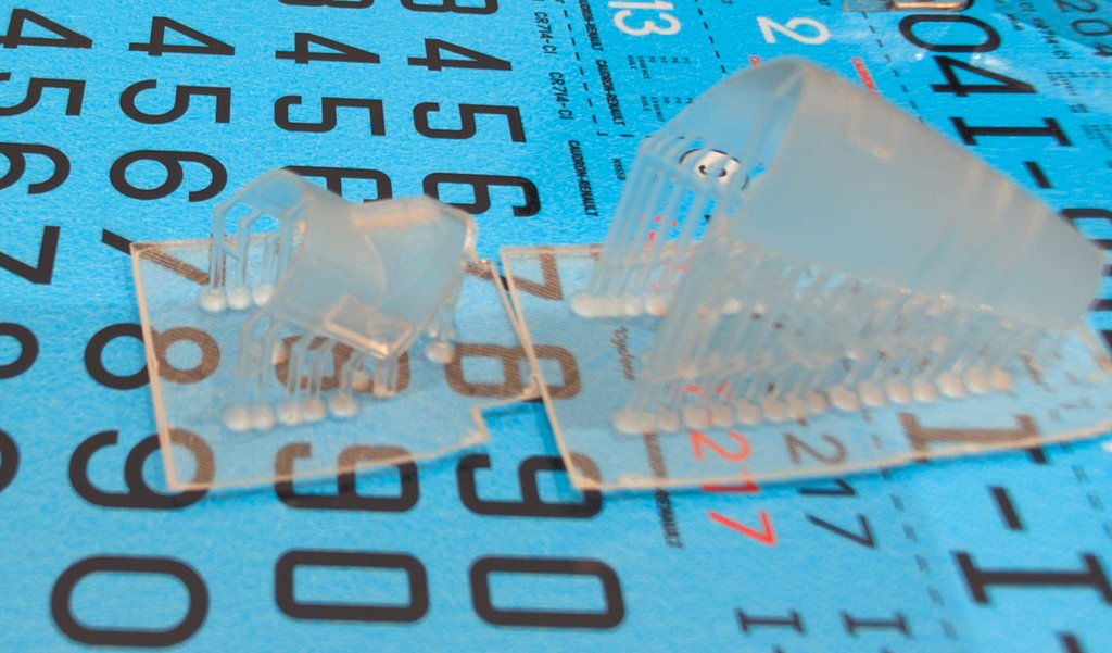

Wojtek59 Napisano 4 Września Share Napisano 4 Września 9 godzin temu, HKK napisał: Konstrukcja przednich drzwi. Drukowane z przeżroczystej żywicy. Obszar szyby lekko wystający (0.05 mm) aby było łatwiej wyszlifować i wypolerować na klar. A czy ta przeźroczysta żywica będzie naprawdę przeźroczysta ? Ja mam raczej mieszane uczucia w tym temacie: Fakt, że na przeterminowanej żywicy, wydruk próbny, ale jeszcze nie widziałem dobrego wydruku z transparentnej żywicy. No i czy te żywice nie żółkną z czasem ? Cytuj Odnośnik do komentarza Udostępnij na innych stronach More sharing options...

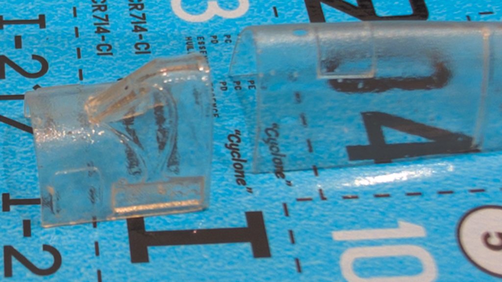

HKK Napisano 5 Września Autor Share Napisano 5 Września (edytowane) 21 godzin temu, Wojtek59 napisał: A czy ta przeźroczysta żywica będzie naprawdę przeźroczysta ? Od razu po wydrukowaniu i utwardzeniu oczywiście nie ma takiej możliwości. Linie od warstw (nawet najdrobniejszych) będą matowić powierzchnię. Ale wyszlifowanie i wypolerowanie z obu stron plus położenie lakieru daje wg mnie zadowalający efekt. Szczególnie na niedużych elementach. Np. po wydrukowaniu osłon do CR-714 wygląda to tak: lekka żółta tinta to kwestia światła. Potem etap wyprowadzania na gładko. Wiatrochron był nieco szlifowany od zewnątrz. "Nieco" ze względu na kształty. Następnie polerowany pastami Tamiya. Od wewnątrz tylko polerowany. Natomiast osłona na obszarze bocznych okien była szlifowana i polerowana z obu stron. Na koniec został położony cienkimi warstwami lakier Gunze. Też z obu stron. Efekt dla osłony wg. mnie całkiem ok. Na wiatrochronie wystarczający, biorac pod uwagę rozmiary okien widoczne po pomalowaniu. Żywica jest dość miękka, więc szlifowanie i polerowanie idzie szybko. Całość łacznie z lakierowaniem zajęła mi może z 1.5h. 21 godzin temu, Wojtek59 napisał: No i czy te żywice nie żółkną z czasem ? Anycubic high clear którą stosuję, ma być ponoć odporna na żółknięcie. No i pokrycie lakierem powinno chronić ją dodatkowo przed UV (które właśnie powoduje żółknięcie). Jak będzie, okaże się po czasie. Moje najstarsze przeźroczyste wydruki mają dopiero parę miesięcy. i póki co, jest bez zmian. Edytowane 5 Września przez HKK 2 1 Cytuj Odnośnik do komentarza Udostępnij na innych stronach More sharing options...

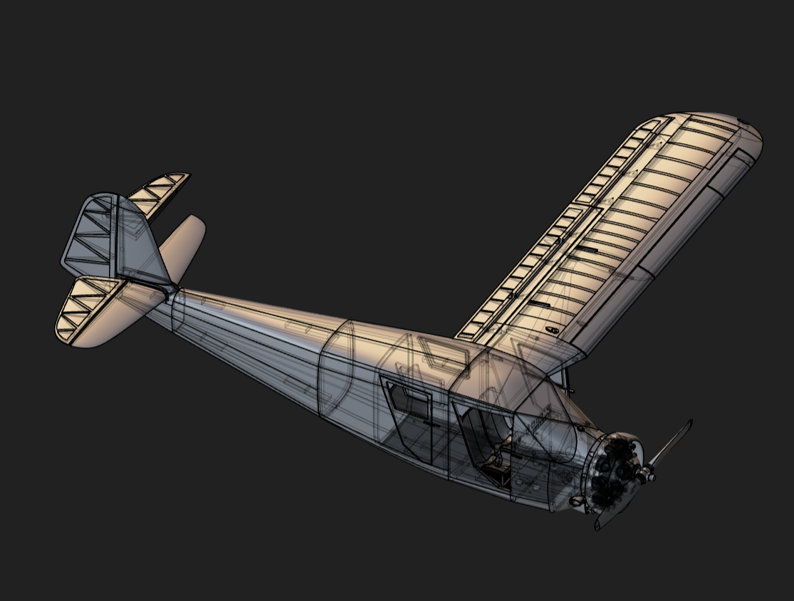

HKK Napisano 7 Września Autor Share Napisano 7 Września 3 Cytuj Odnośnik do komentarza Udostępnij na innych stronach More sharing options...

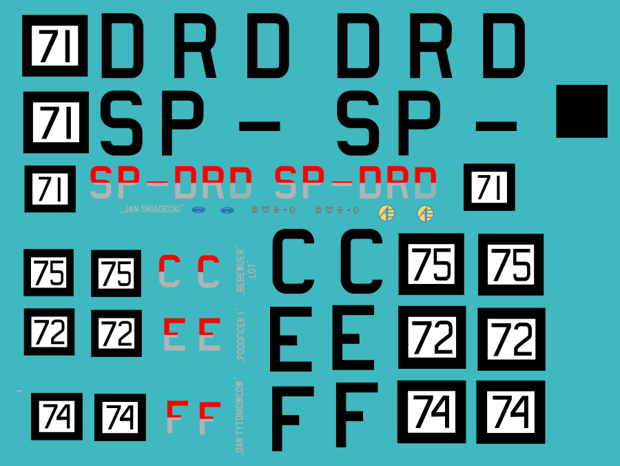

HKK Napisano 8 Września Autor Share Napisano 8 Września To by było tyle. Teraz najmniej wdzięczna robota czyli podział na moduły, orientacja i ustawianie podpór do druku, próbne wydruki, poprawki... @Wojtek59Jak tam kalki ? W zasadzie, to srebrno-czerwone napisy bardziej się nadają pod szablony... 1 Cytuj Odnośnik do komentarza Udostępnij na innych stronach More sharing options...

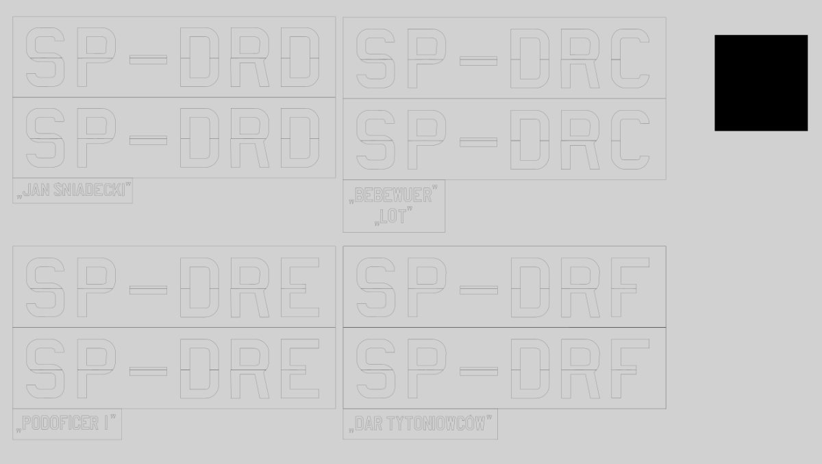

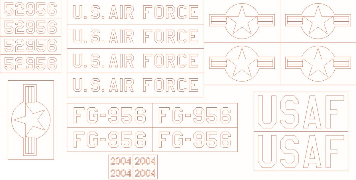

Wojtek59 Napisano 8 Września Share Napisano 8 Września (edytowane) Godzinę temu, HKK napisał: @Wojtek59Jak tam kalki ? A proszę bardzo: aha - czarny kwadrat - 10x10 mm - dla skali. Ponieważ do tej pory nie drukowałem metalików, nie jestem pewien, czy da się drukować dwukolorowe litery, czy nie trzeba ich części odseparować. Czekam na odpowiedź od www.kalki.pl Godzinę temu, HKK napisał: W zasadzie, to srebrno-czerwone napisy bardziej się nadają pod szablony... W świetle ostatniej "dyskusji" nt. kalki czy szablony, nie będę się wypowiadał, co lepsze. Edytowane 8 Września przez Wojtek59 1 Cytuj Odnośnik do komentarza Udostępnij na innych stronach More sharing options...
HKK Napisano 8 Września Autor Share Napisano 8 Września (edytowane) 1 godzinę temu, Wojtek59 napisał: W świetle ostatniej "dyskusji" nt. kalki czy szablony, nie będę się wypowiadał, co lepsze. Tu nie chodzi o opinię ale o konkretny problem z kolorystyką. Zarówno czerwony jaki srebrny na kalkach przylegają do powierzchni malowanych tymi kolorami, więc powinny być dość zbliżone do tego co użyto na modelu. A to jest raczej trudne do osiągnięcia. Szblony rozwiązują problem. Edytowane 8 Września przez HKK Cytuj Odnośnik do komentarza Udostępnij na innych stronach More sharing options...
Wojtek59 Napisano 8 Września Share Napisano 8 Września Mnie chodzi o to, że, w sytuacji proponowanej przez Ciebie, osoby zainteresowane budową modelu, dostaną plik z maskami/ malowaniami do pobrania, a następnie, w ich interesie, będzie zlecenie wycięcia tych szablonów (lub wycięcia sobie, dla posiadających ploter). I tu widzę problem - patrz "dyskusja". Moim zdaniem, prościej będzie zmieszać sobie wymagany odcień srebrnego/czerwonego. Ale to tylko moje zdanie. Może wypowiedzą się osoby zainteresowane. Można zrobić i to i to, tylko nigdy nie robiłem masek, więc to może trochę potrwać. Cytuj Odnośnik do komentarza Udostępnij na innych stronach More sharing options...
Soris Napisano 8 Września Share Napisano 8 Września Jeśli masz prawidłowo narysowany w krzywych plik do kalkomanii, to pomijając drobne poprawki i korekty, masz gotowy wzór do masek. Cytuj Odnośnik do komentarza Udostępnij na innych stronach More sharing options...
Wojtek59 Napisano 8 Września Share Napisano 8 Września Jak pisałem wcześniej, nie robiłem wcześniej masek. W kalkomaniach nie mam obrysu (gr. =0), tylko wypełnienie. Nie wiem, czy trzeba uwzględnić grubość ostrza. Jeśli tak, to ile ? Cytuj Odnośnik do komentarza Udostępnij na innych stronach More sharing options...
Soris Napisano 8 Września Share Napisano 8 Września Obrys obiektu jest linią cięcia, więc w skrócie: - grubość obrysu linia- włosowa lub poniżej tej grubości, do zrobienia "jednym kliknięciem" - niezachodzące na siebie, pojedyncze linie obrysu - pozamykane obiekty (skoro masz wypełnienie, to raczej tak jest) - dobrze jest pogrupować/ połączyć składowe obiektu - fajnie jeśli obiekt ma zminimalizowaną ilość potrzebnych węzłów - niektóre programy "źle" reagują na obiekty poza obszarem roboczym - grubości ostrza, przy takim "ogólnym" pliku, nie uwzględniasz, ja i owszem, ale tnę laserem i przy małych obiektach muszę wziąć na to poprawkę Jeśli będziesz miał problem, to ja mogę narysować projekt "pod maski" na bazie Twojego, ale to najwcześniej w przyszłym miesiącu. Cytuj Odnośnik do komentarza Udostępnij na innych stronach More sharing options...
Wojtek59 Napisano 8 Września Share Napisano 8 Września Dzięki za uwagi. Przejrzę plik pod kątem Twoich informacji. Cytuj Odnośnik do komentarza Udostępnij na innych stronach More sharing options...
Soris Napisano 8 Września Share Napisano 8 Września Zapomniałem, że jeszcze prostokąty by się przydały. Cytuj Odnośnik do komentarza Udostępnij na innych stronach More sharing options...
Wojtek59 Napisano 8 Września Share Napisano 8 Września A jakie proponujesz marginesy dla prostokątów ? Aha. Maski wymuszają zdublowania dla każdej rejestracji - w dwóch egzemplarzach. Cytuj Odnośnik do komentarza Udostępnij na innych stronach More sharing options...
Soris Napisano 8 Września Share Napisano 8 Września Ja te marginesy robię "na oko", tzn. w zależności od wielkości, im większy element, tym większy margines. Może tak, jeśli nie ma jakiegoś dużego "ciśnienia" na to, żeby te maski były na "już", to będę projektował i wycinał maski dla @HKK i myślę, żeby zrobić je na bazie jego rysunków, z takimi "marginesami", które pozwolą od razu pozycjonować je na modelu. 1 Cytuj Odnośnik do komentarza Udostępnij na innych stronach More sharing options...

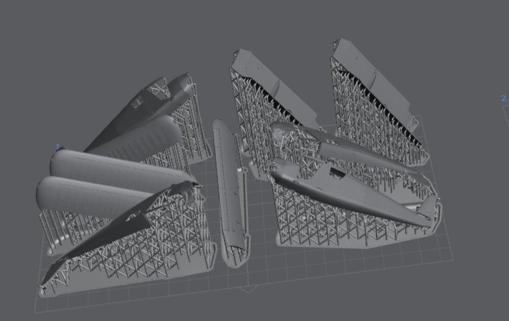

HKK Napisano 9 Września Autor Share Napisano 9 Września Cholera jasna! (i tu następują grubsze słowa). Przepraszam, ale muszę się gdzieś poskarżyć. J..bny Chitubox! 4 godziny rozmieszczania podpór pod kadłubem i skrzydłem poszły się... Dla bezpieczeństwa co chwilę zapisywałem kopię zapasową. Przy którymś zapisie Chitubox się wywalił, jak to ma w zwyczaju. Auto save się nie czyta, kopia zapasowa uszkodzona. Nie wiem co mam zrobić żeby tego uniknąć. Zapisywać do dwóch plików co chwilę!? To chińskie gónwo (Chitubox basic) jest chyba celowo pozostawiane bez poprawek, żeby zmuszać użytkowników do opłacania subskrypcji za wyższe wersje. O ile one nie mają podobnych kwiatków. Po raz kolejny boleśnie się przekonuję jak działa chiński model biznesowy. Cytuj Odnośnik do komentarza Udostępnij na innych stronach More sharing options...
