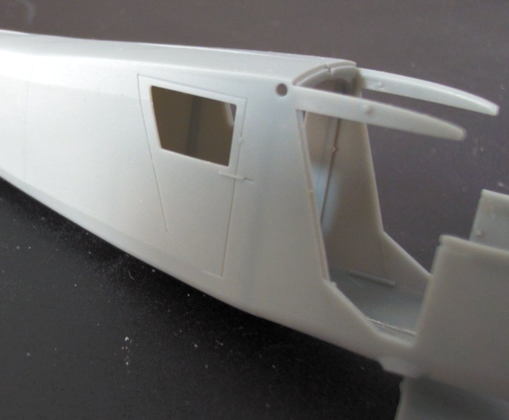

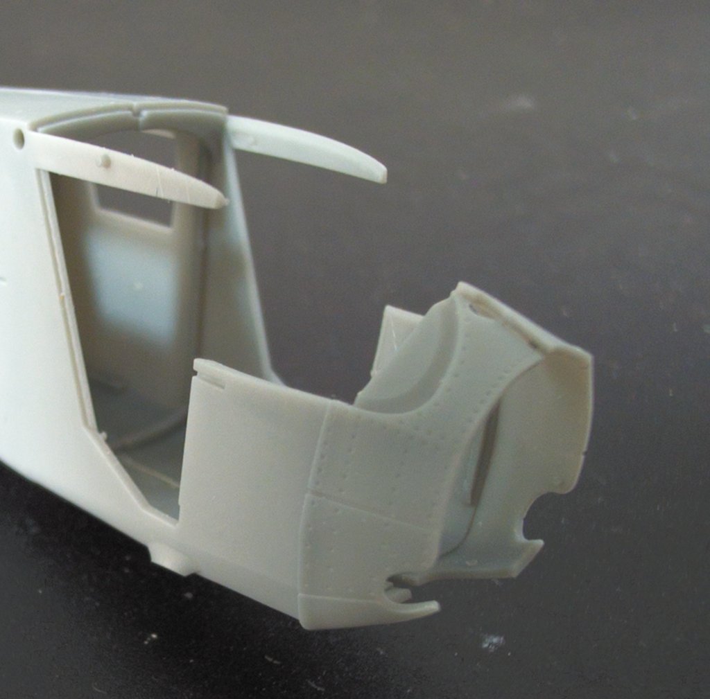

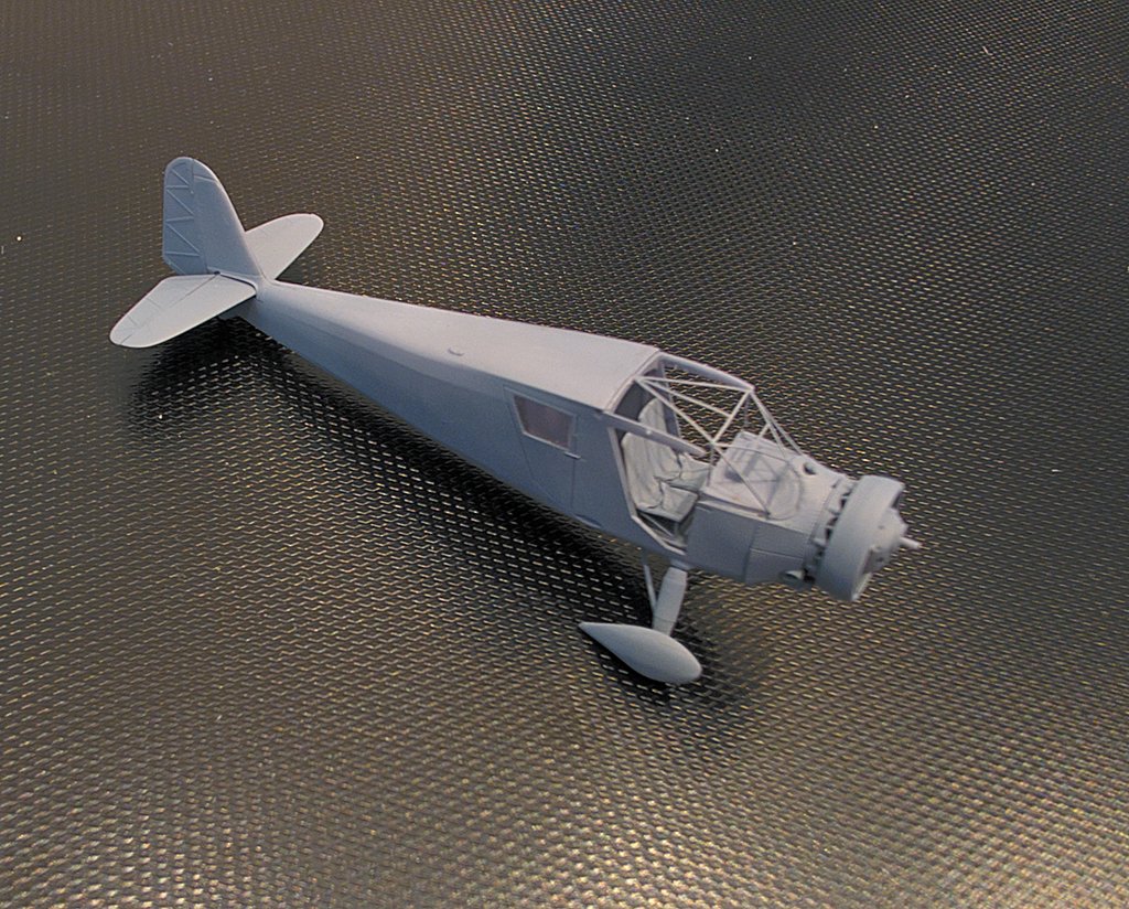

HKK Napisano 10 Września 2025 Autor Napisano 10 Września 2025 W końcu coś się udało wydrukować. Kadłub złożony na sucho z dwóch połówek. 9 Cytuj

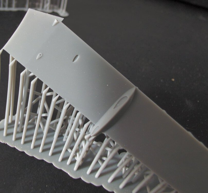

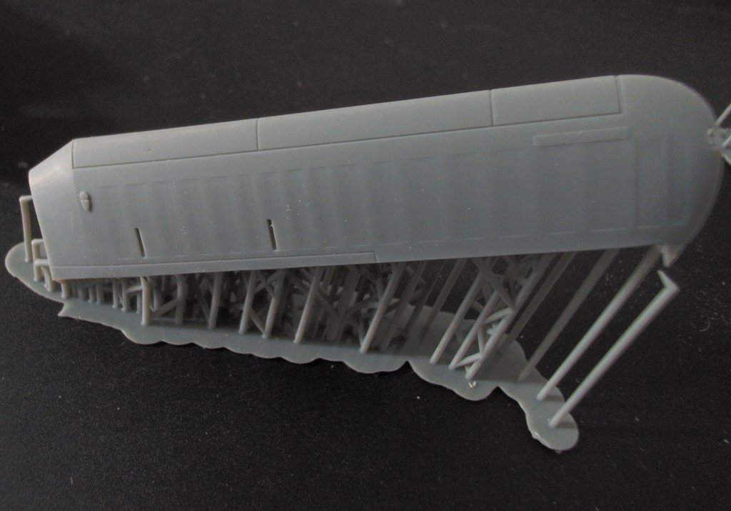

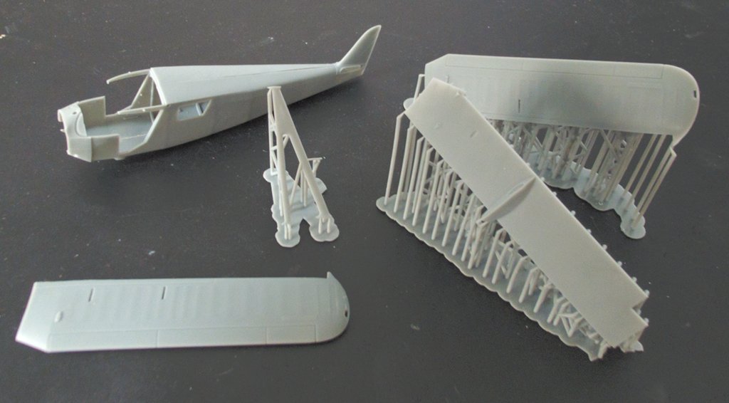

HKK Napisano 10 Września 2025 Autor Napisano 10 Września 2025 (edytowane) 27 minut temu, Grzes napisał: Składaj więcej i się chwal Praktycznie po każdym pierwszym druku wychodzą jakieś niedociągnięcia czy to w projekcie czy w ustawieniach podpór. Więc proces jest nieco iteracyjny. Np po wydrukowaniu kadłuba okazało się, że zapomniałem zrobić wpustów w burtach pod zastrzały skrzydeł. W paru miejscach trzeba było dołożyć podpór, bo były drobne deformacje. Ale na razie jestem zadowolony, bo poprawek nie ma dużo a wydruki wychodzą dość zgrabnie. Ma szansę powstać całkiem ciekawy zestaw, któy da się zbudować bez nadmiernej frustracji. Edytowane 10 Września 2025 przez HKK 2 Cytuj

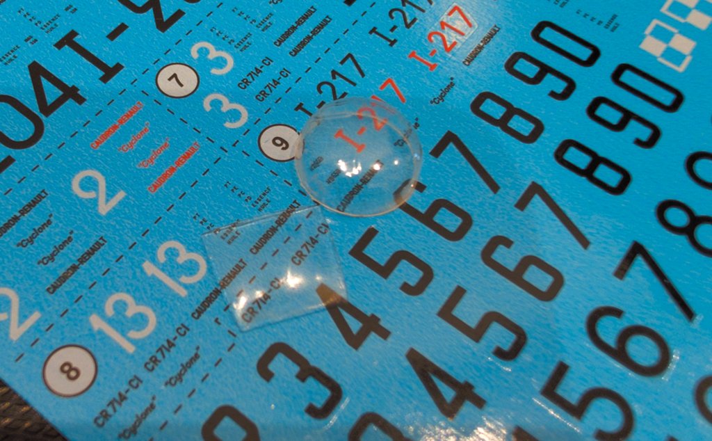

HKK Napisano 29 Września 2025 Autor Napisano 29 Września 2025 Kadłub po paru poprawkach okazał się składalny. Kratownicę pod oszkleniem łatwo można źle wkleić, co mi się zresztą zdarzyło - stąd przycięte boczne słupki. W związku z czym nie wiem, czy uda mi się dokładnie dopasować osłonę. Dla pocieszenia, wydrukowana góra osłony po wyszlifowaniu i pryśnięciu lakierem nie wygląda gorzej niż vacu Squadrona (tutaj osłona wieżyczki do B-24), choc na żywo mój wydruk jest minimalnie mniej przejrzysty. 1 1 Cytuj

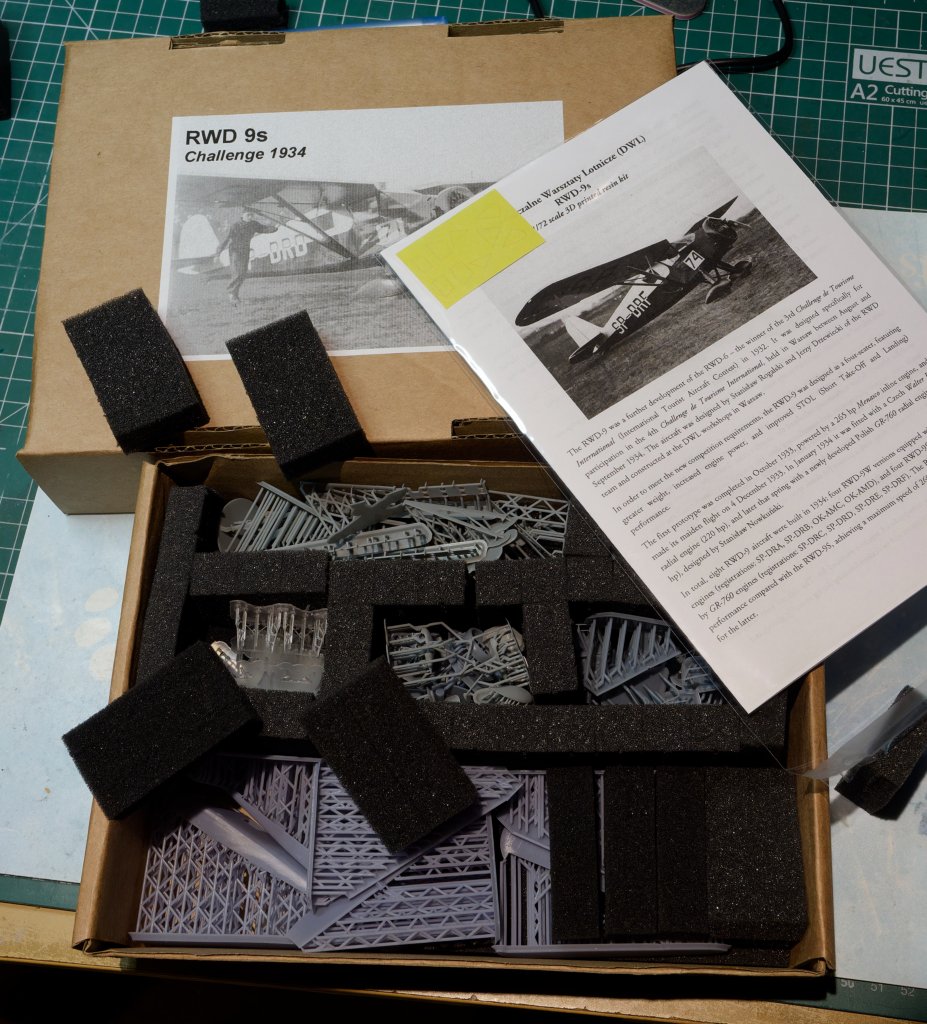

HKK Napisano 10 Października 2025 Autor Napisano 10 Października 2025 (edytowane) Zestaw jest w zasadzie gotowy. @Soriszrobił maski do kabiny i oznaczeń. @Wojtek59zaprojektował kalki. Zmontowałem prototyp z wydruków, więc da się to poskładać do kupy, choć oczywiście wymaga trochę pracy przy polerowaniu oszklenia i montażu. Ale w stosunku do mojego Caudrona CR.714 jest zdecydowany postęp jeśli chodzi o skladalność. Ja na razie nie będę go budował, ale dwa egzemplarze poszły do doświadczonych modelarzy którzy mają szczery zamiar przetestować go w boju. Sam jestem ciekaw co wyjdzie. Model umieszczę na Cults ale jestem gotów przekazać nieodpłatnie (minus przesyłka z UK) dwa wydrukowane zestawy dla dwóch pierwszych oferentów którzy zobowiążą się do zbudowania z relacją na Forum. Powiedzmy,z zakończeniem do połowy przyszłego roku. O wybranych poinformuję tutaj, żeby mieli motywację;) Zestaw obejmie wydruk i maski. Kalki od @Wojtek59jeśli się zgodzi. @Sorisi @Wojtek59też dostaną wydruki za udział w projekcie. Jeśli są chętni oczywiście. Co dalej, nie jestem pewien. Na mojej małej drukarce produkcja komercyjna odpada. Ale jestem otwarty na propozycje. Jeśli ktoś podejmie się "produkcji" mogę rozważyć udzielenie licencji i dostarczyć gotowe pliki z podporami. Edytowane 10 Października 2025 przez HKK 5 Cytuj

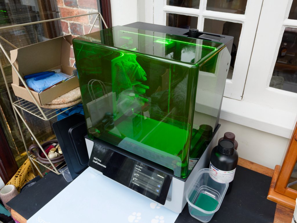

HKK Napisano 15 Października 2025 Autor Napisano 15 Października 2025 9 godzin temu, Jarekk napisał: Czyli jeszcze konkretów, dla zdecydowanych nabyć model, maski i kalki nie ma? Dzięki uprzejmości @Soriskilka kompletów masek mam. Również kilka kompletów lalek zlecę we własnym zakresie. Ale tylko tyle mogę zrobić. Staram się mówić otwarcie. Chciałabym móc sprzedawać zestaw wszystkim chętnym, ale nie mam warunków do takiej produkcji. Jeden komplet zajmuje mi drukarkę na dobre dwa dni. Potem pakowanie, przesyłka z UK. Ja oprócz tego normalnie pracuję zawodowo, chociaż zdalnie. Uczciwie, aby mi się choć zwrócił czas i koszty, musiałbym brać za jeden zestaw co najmniej 200 zł plus przesyłka przy tak małej skali produkcji ( a podatki?). I obsłużył bym góra dwóch-trzech klientów na miesiąc. Pomysły? 1 Cytuj

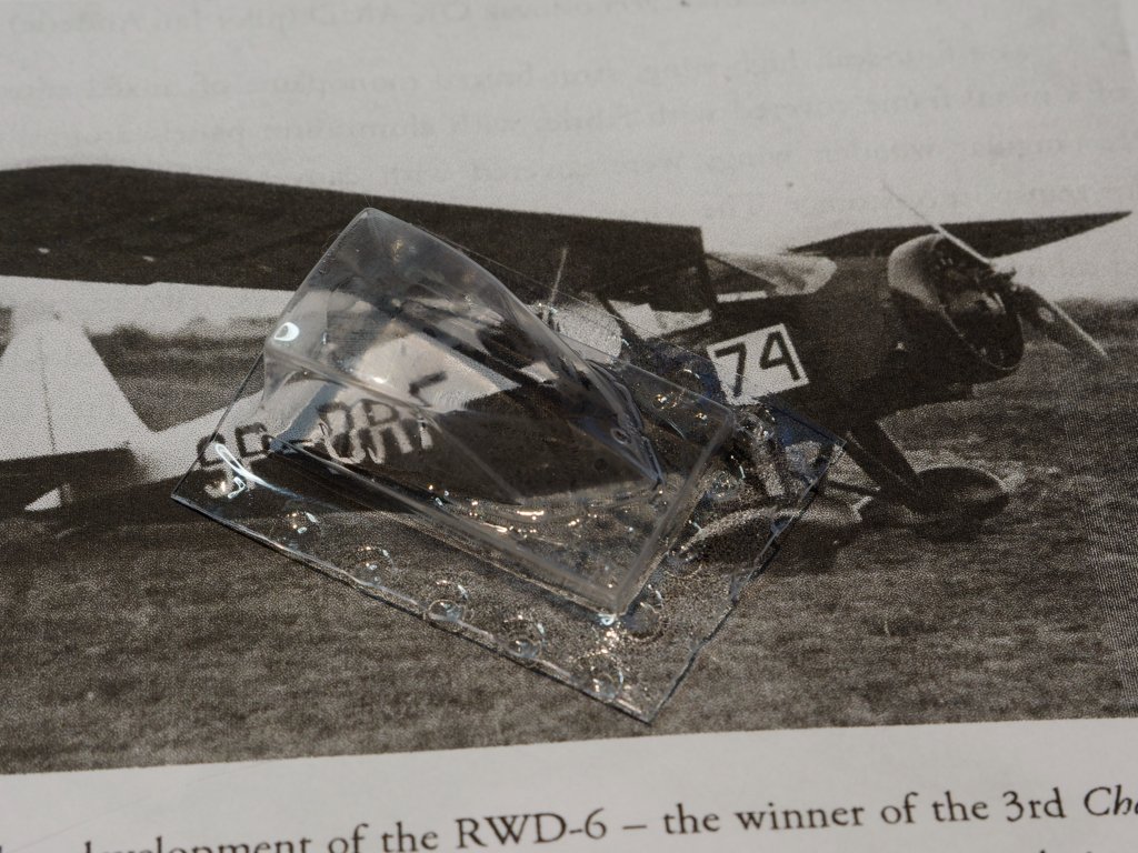

HKK Napisano 6 Listopada 2025 Autor Napisano 6 Listopada 2025 (edytowane) Zestawy się drukują i pudełkują. W zasadzie czekam tylko na kalki, bo wykonawca trochę się opóźnił ze względu na ferie szkolne w UK Udało się również wykonać wiatrochron z vacu. Widziałem już lepsze wytłoczki, ale dopiero się uczę, a na modelu powinien wyglądać ok. Szkła wydrukowane z przeźroczystej żywicy też są w komplecie, bo co prawda trzeba je szlifować, polerować i pokryć lakierem, ale za to od razu pasują. Wycięcie i dopasowanie vacu do kadłuba to inna liga... A boczne szyby i tak są z wydruku. Dzięki @Sorismaski do osłony kabiny też są, choć w ograniczonej liczbie. Czy będą również do malowania oznaczeń bocznych, się okaże. Instrukcja budowy póki co dość przaśna. Do ściągnięcia TUTAJ Pliki STL będą do ściągnięcia za drobną opłąta z Cults, ale jeszcze muszę je uporządkować. Edytowane 6 Listopada 2025 przez HKK 2 3 Cytuj

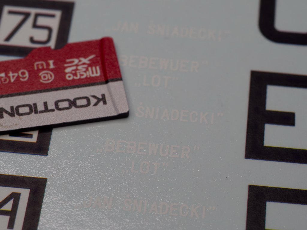

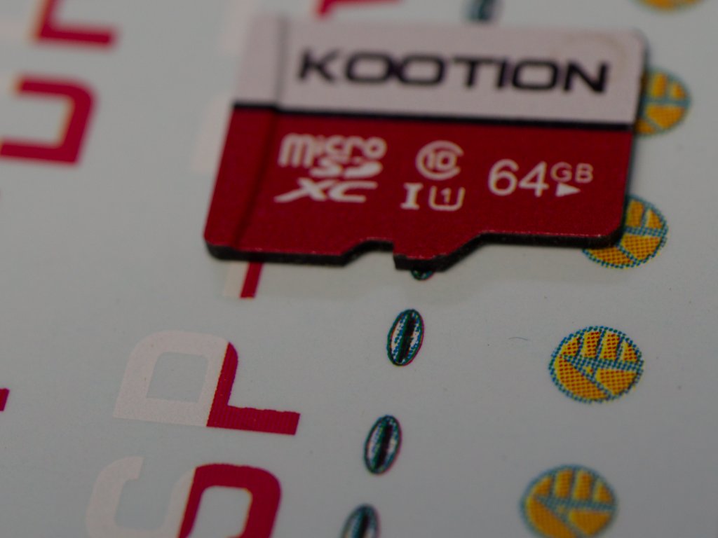

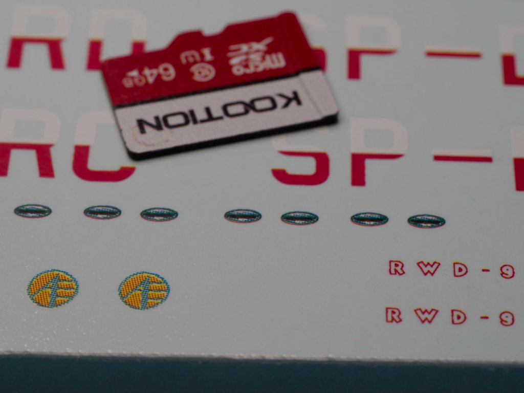

HKK Napisano 11 Listopada 2025 Autor Napisano 11 Listopada 2025 (edytowane) Dostałem w końcu wydrukowane kalki. Prezentują się całkiem znośnie. Ze względu na technologię druku, zamiast srebrnego w napisach bocznych musi być biały. Ale będa też maski do ich namalowania! Choć nie teraz. Zrobiłem jednak mały błąd. Inkscape przy eksporcie nie zapisuje oryginalnych wartości CMYK tylko zamienia je na RGB wg jakiegoś tam swojego profilu. Przy importowaniu do Photoshopa to RGB jest z kolei znów zamieniane na CMYK wg aktualnie ustawionego profilu importu. Nie zauważyłem tego i zadane kolory poszły do druku w zupełnie innych wartościach, niż przeze mnie ustawione. W efekcie, tam gdzie raster miał być mało widoczny bądź wcale nie występować, mamy go dość wyraźnie. Oczywiście w dużym powiększeniu, bo nikt gołym okiem go nie jest w stanie zobaczyć. Mimo wszystko poprawię w następnej partii. Na szczęście na czerwonym rastra nie widać, chociaż też niepotrzebnie się znalazł. Ważne, że napisy RWD są ostre. Wydruk jest z laserówki, więc film transferowy występuje na całej powierzchni. Trzeba sobie elementy wycinać dookoła. Ale jest cienki i dobrze reaguje na płyny. Edytowane 11 Listopada 2025 przez HKK 1 Cytuj
