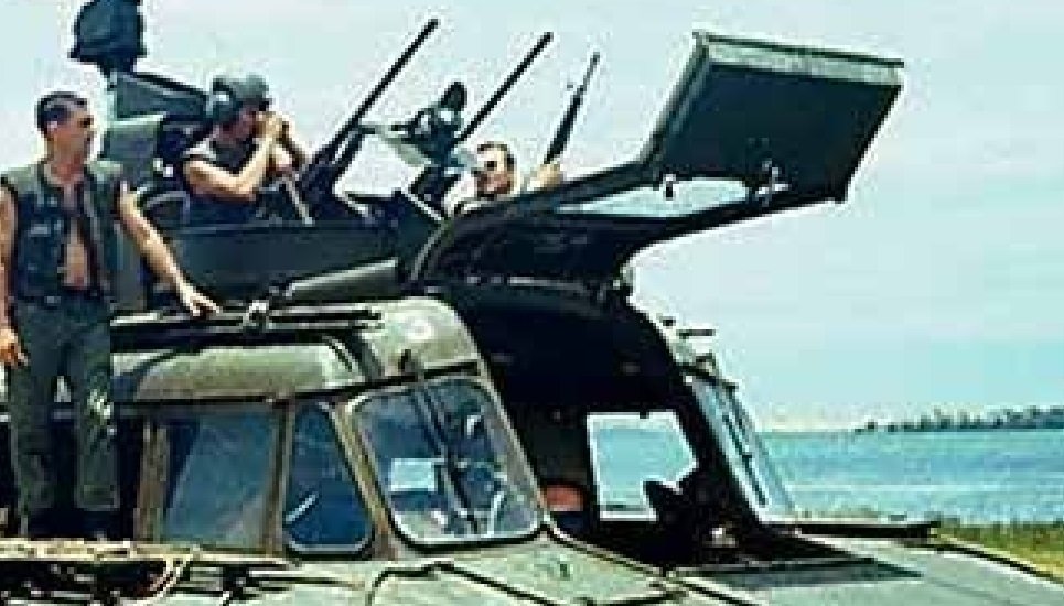

pmroczko Napisano 18 Lipca 2025 Share Napisano 18 Lipca 2025 (edytowane) Dzień dobry! Zapraszam do warsztatu w którym buduję taki nietypowy pojazd: Jest to poduszkowiec nazywany przez Amerykanów PACV - czyli Patrol Air Cushion Vehicle. A przez Wietnamczyków Quai Vat - czyli potwór. Buduję z zestawu firmy Gecko, w pozyskaniu którego niesamowicie pomógł mi @M.A.V.- za co z tego miejsca chciałem mu jeszcze raz gorąco podziękować. Zaczynam od wnętrza, które w zestawie jest bardzo ładne i tak szczegółowe, że aż można się zastanawiać, skąd producent miał dokumentacje do tego - bo na sieci ciężko jest wiele informacji na ten temat znaleźć. Zacząłem od różnorodnych siedzeń: Części są bardzo delikatne i szczegółowe. Czyszczenie artefaktów takich jak szwy na styku form wymaga dużo pracy i ostrożności na długich i cienkich częściach. Ponieważ w pudełku są części które przedstawiają poduszkowiec z "nadmuchanym" fartuchem, czyli de facto z załączonym silnikiem było by dziwne, gdyby nikt tym nie sterował - w związku z tym czuję się zmuszony dorobić załogę. Zacząłem od nóg: Te które tu widać pochodzą z zestawu "pilotów śmigłowca" z firmy Dragon. Jak widać już po operacji, chociaż jeszcze trochę piłowania zostało, ale najpierw wszystko musi dobrze wyschnąć. Jedno pytanie, które chciałem Wam zadać to o kolor wnętrza - jaki kolor byście obstawiali? Instrukcja mówi szary, ja się skłaniam ku zielonemu, takiemu jak na zewnątrz (Forest Green). Dziękuję za uwagę i pozdrawiam! Paweł Edytowane 18 Lipca 2025 przez pmroczko 3 Cytuj Odnośnik do komentarza Udostępnij na innych stronach More sharing options...

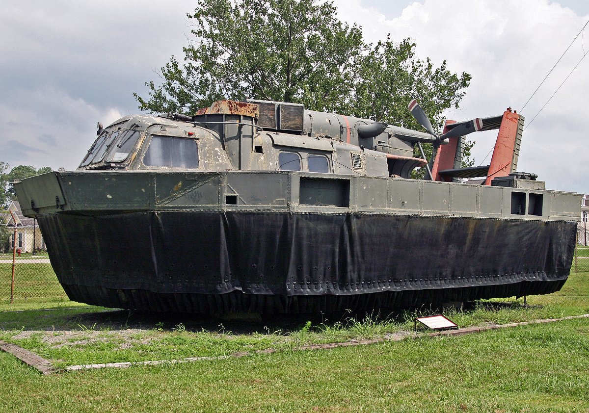

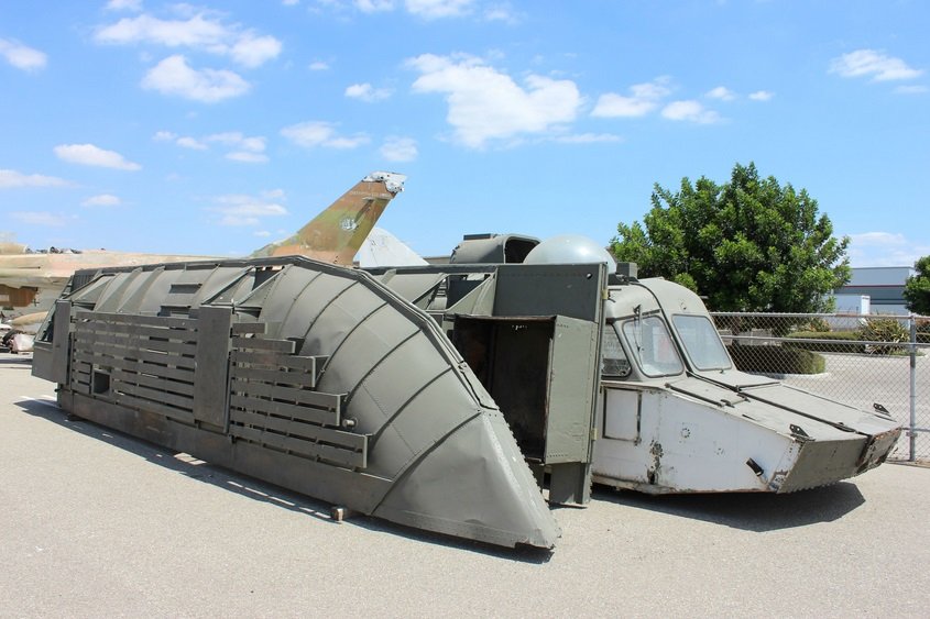

M.A.V. Napisano 19 Lipca 2025 Share Napisano 19 Lipca 2025 (edytowane) 12 godzin temu, pmroczko napisał: kolor wnętrza - jaki kolor byście obstawiali? możliwe że szary był na początku służby a potem wszystko malowali polowo jedną farbą żeby było szybciej i taniej - tutaj nie pomogę 12 godzin temu, pmroczko napisał: ...można się zastanawiać, skąd producent miał dokumentacje do tego myślę że jak to u chińczyków , 50% researchu 50% inwencji własnej wbrew pozorom do naszych czasów ostały się 2 egzemplarze - oba w USA : 1) z czego jedyny zachowany z czasów wietnamskich jest obecnie w Yanks Air Museum w Chino (przedmieścia Los Angeles) - wcześniej znajdował się w Bellingham International Maritime Museum (Washington) ale został około 12-15 lat temu "opchnięty" do Kaliforni ze względu na cięcia budżetowe. Niestety mam tylko parę fotek gdzie nie widać wnętrza 2) drugi znajduje się w United States Army Transportation Museum w Fort Eustis (Wirginia) ale to jest PACV mocno zmodyfikowany kiedy po wietnamskim epizodzie służył w US Coast Guard (po modyfikacji jako ACV) powodzenia z budowie tego giganta - oczywiście będę zaglądał EDIT --------------------- skłaniam się za wnętrzem w kolorze "nadwozia".... znalazłem taką fotkę jeśli wewnętrzna część przedniego wyłazu była "olive" to RACZEJ wszystko wewnątrz też było "olive" ..... logika podpowiada że raczej nie było wewnątrz kolorowo (ewentualnie jeśli już to innego koloru mogła być podłoga) Edytowane 19 Lipca 2025 przez M.A.V. Cytuj Odnośnik do komentarza Udostępnij na innych stronach More sharing options...
pmroczko Napisano 22 Lipca 2025 Autor Share Napisano 22 Lipca 2025 (edytowane) Cześć! Dzięki za komentarz! Coraz bardziej jestem przekonany do zielonego wnętrza, zwłaszcza, że wszystko wskazuje na to, że było przynajmniej raz przemalowywane. Dla wyjaśnienia - w Wietnamie marynarka (Navy) miała 3 PACV i jeden przeżył. Ale Armia też miała trzy podobne poduszkowce (ACV/SK5) i też jeden przeżył - ten z Fort Eustis. Najłatwiej rozróżnić po tym, że ten armijny ma w przednich drzwiach dwa okna, a PACV ma jedno okno. A ja dalej pracuję nad załogą. Zrobiłem stanowisko radarzysty i bardzo dobrze do niego pasują nogi jednego z pilotów z zestawu Dragona (Helicopter Crew): Tułów i głowę wziąłem z kolei z zestawu czołgistów, też z Dragona. Głowa dostała przedłużkę szyi: Po oszlifowaniu pasuje to tak: Zastanawiam się jeszcze nad uprzężą do kabury od pistoletu - chyba ją zlikwiduję. Plan jest taki, żeby dorobić jeszcze słuchawki, ręce użyje raczej też "śmigłowcowe". Pozdrawiam i życzę miłego dnia! Paweł Edytowane 22 Lipca 2025 przez pmroczko literówki Cytuj Odnośnik do komentarza Udostępnij na innych stronach More sharing options...
