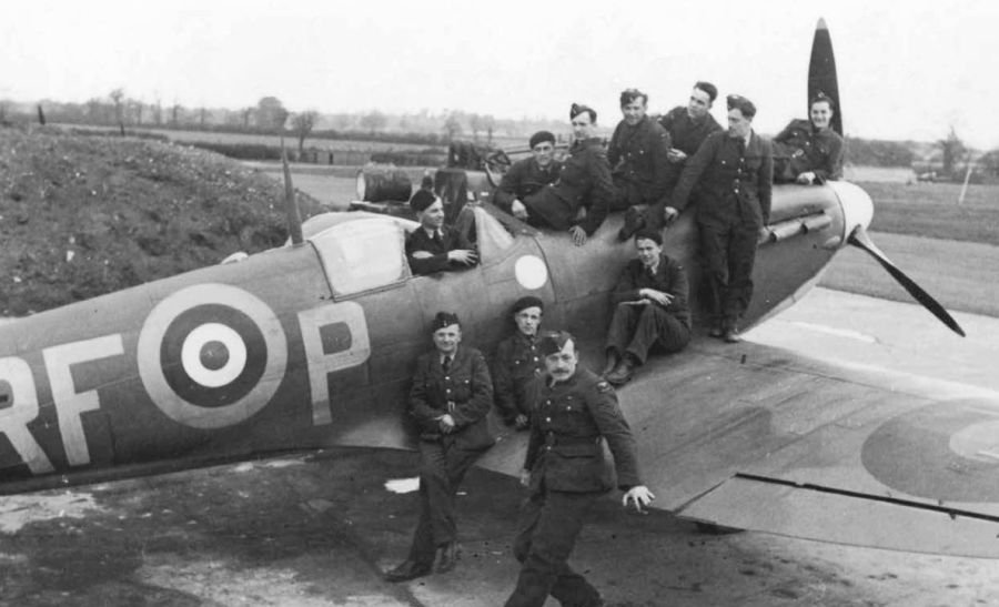

Miejsce się zrobiło na warsztacie bo spadły ostatnio do galerii dwa modele, tak że chcę się zabrać za coś nowego. Najlepiej przyjemnego. a przynajmniej na przyjemne się zapowiadającego. Nie ukrywam, że to co w pudełku z dwupakiem zrobiło na mnie takie wrażenie, że wiedziałem że go niedługo zacznę :) Postanowiłem się podeprzeć ModelMakerem. Wykonać chcę RFoP, N3108
Obrazek
Liczę na Waszą pomoc przy budowie. Chciałbym uniknąć jakichś rażących błędów. Jeśli miałbym wzorować się na którymś egzemplarzu z instrukcji IBG to na którym? Tyczy się to osprzętu (fotel, płyta pancerna, śmigło, kołpak itp) jak i malowania- układ plam. MM podaje prawidłowe rozmieszczenie?
Wiem że do weryfikacja jest kokarda

Zasiadam :D . Zdjęcie z PWM przedstawia inny samolot. To Spitfire Mk.IIA RF-P P7385. Zastąpił on RF-P P8029 na którym ostatni lot odbył i zaginął po wodowaniu w Kanale dowódca  Dywizjonu Zdzisław Henneberg. Poniżej na zdjęciu samolot P7385:
