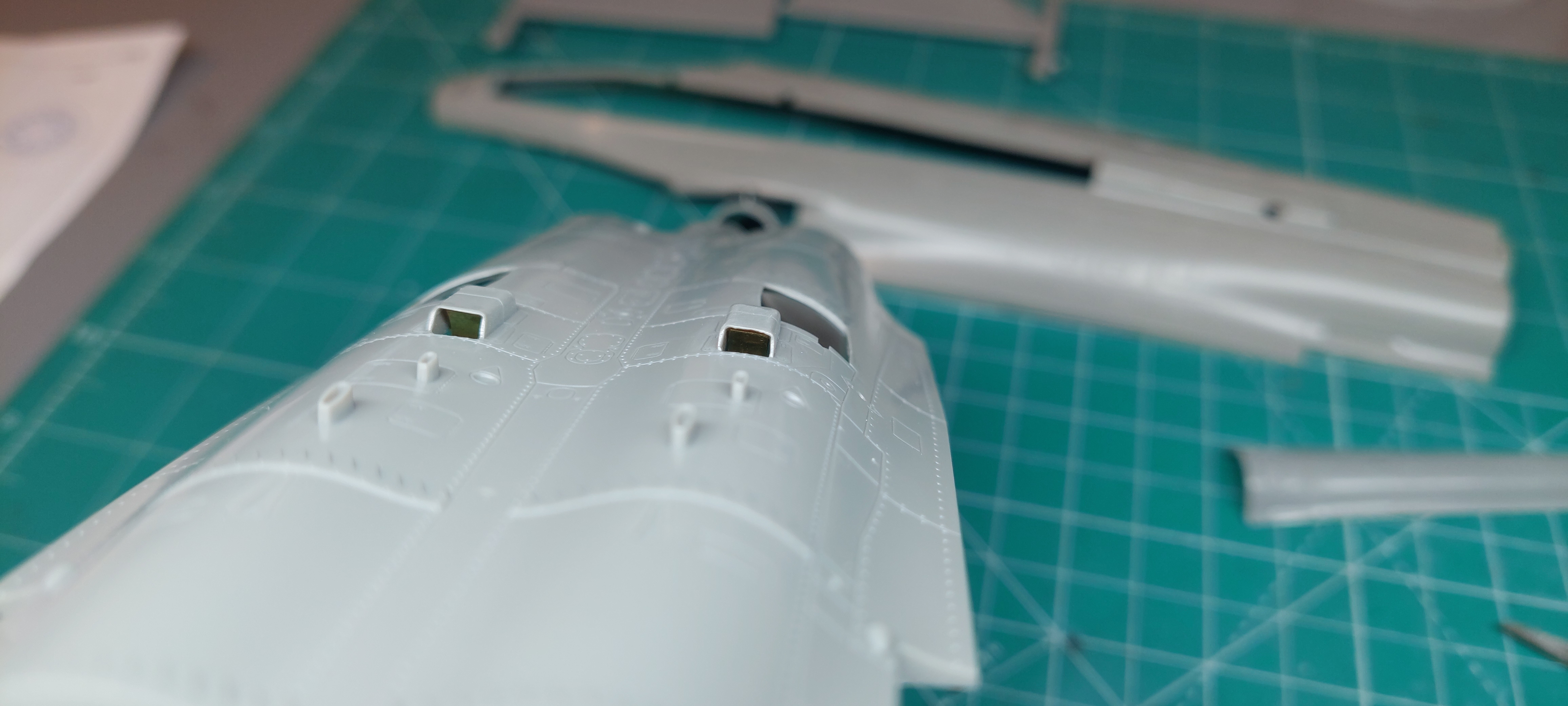

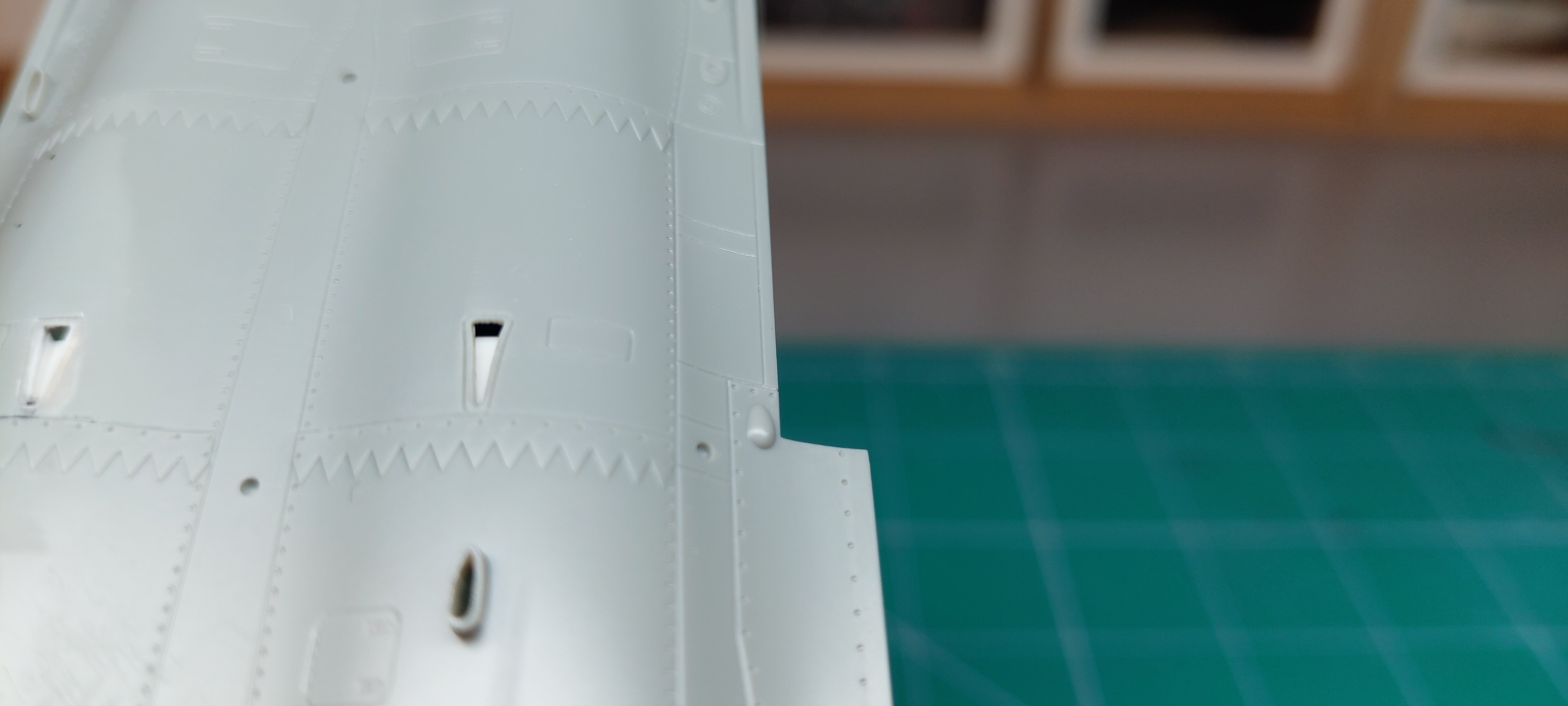

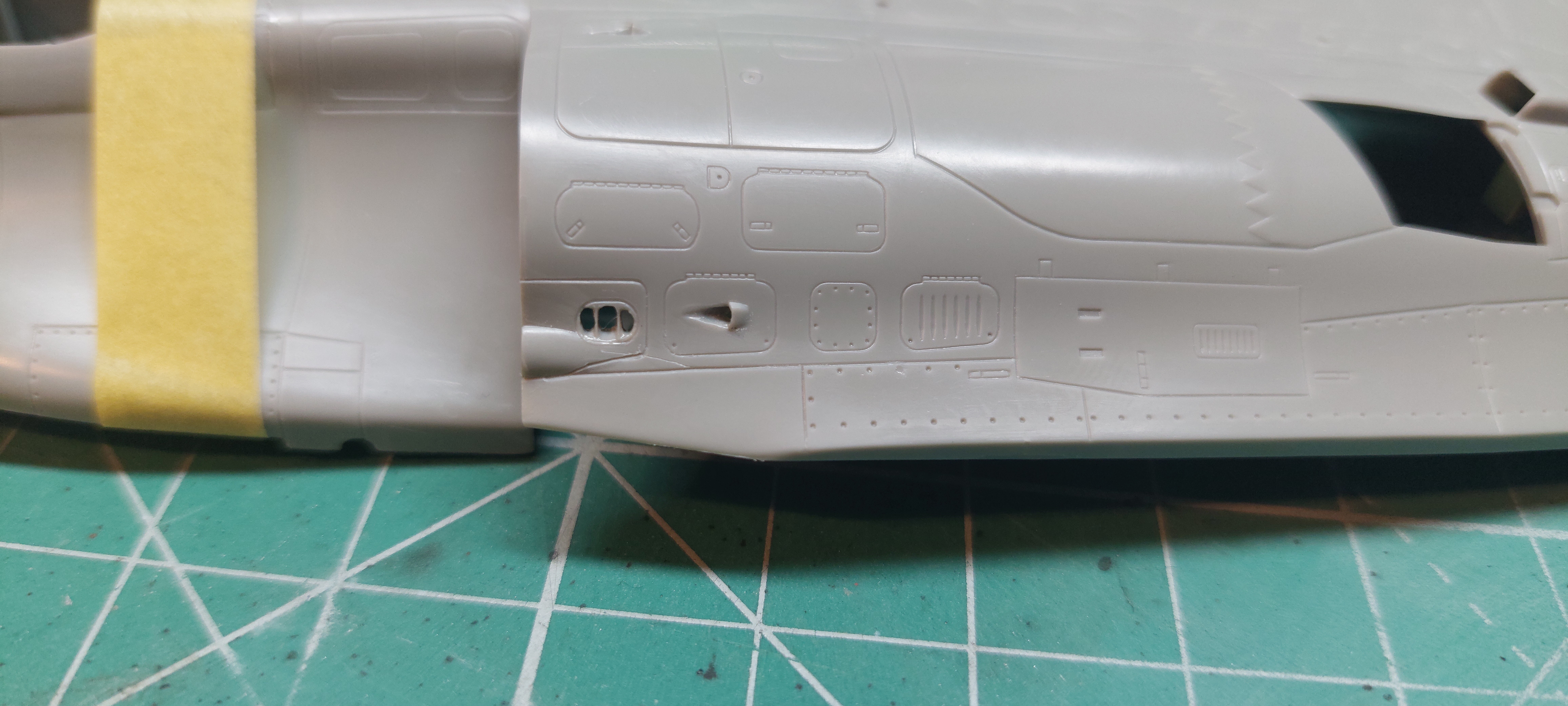

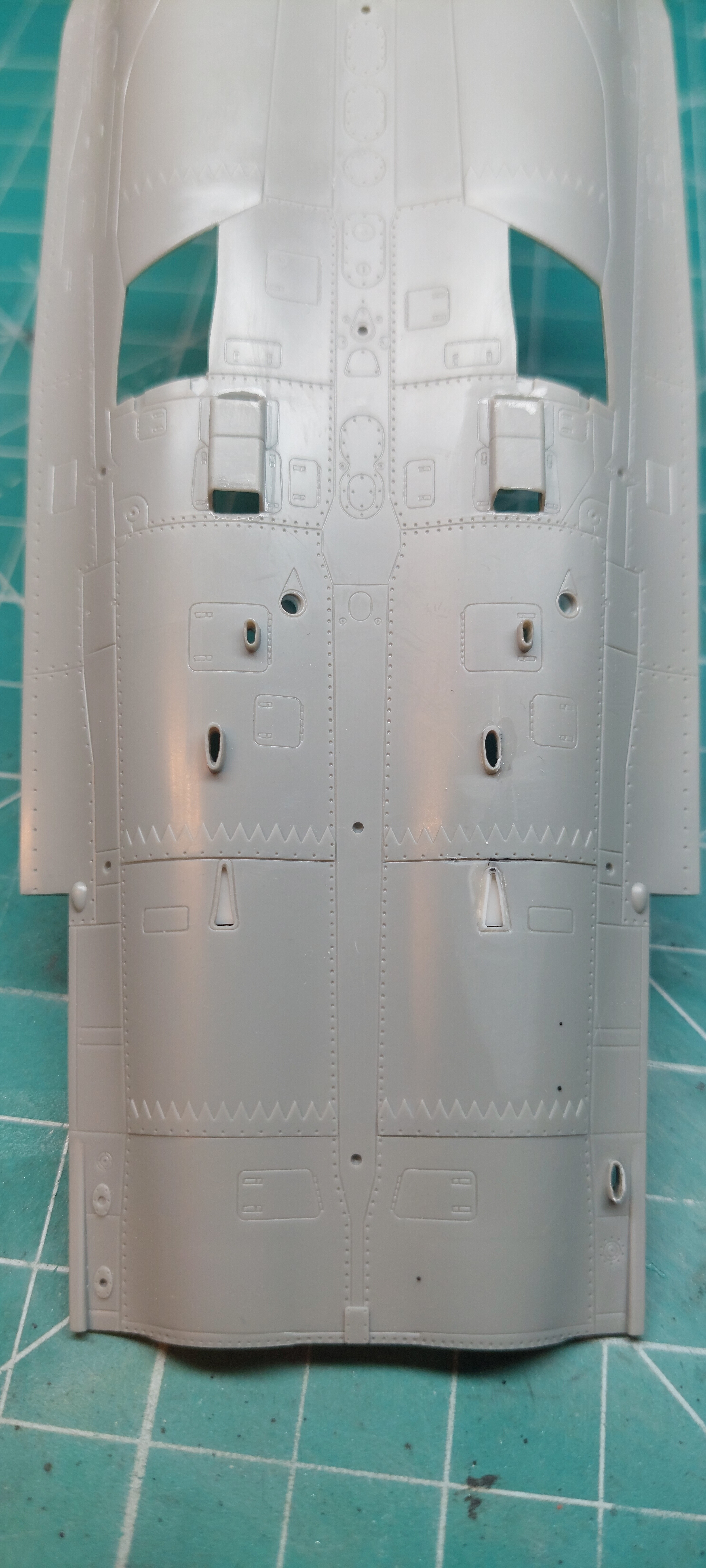

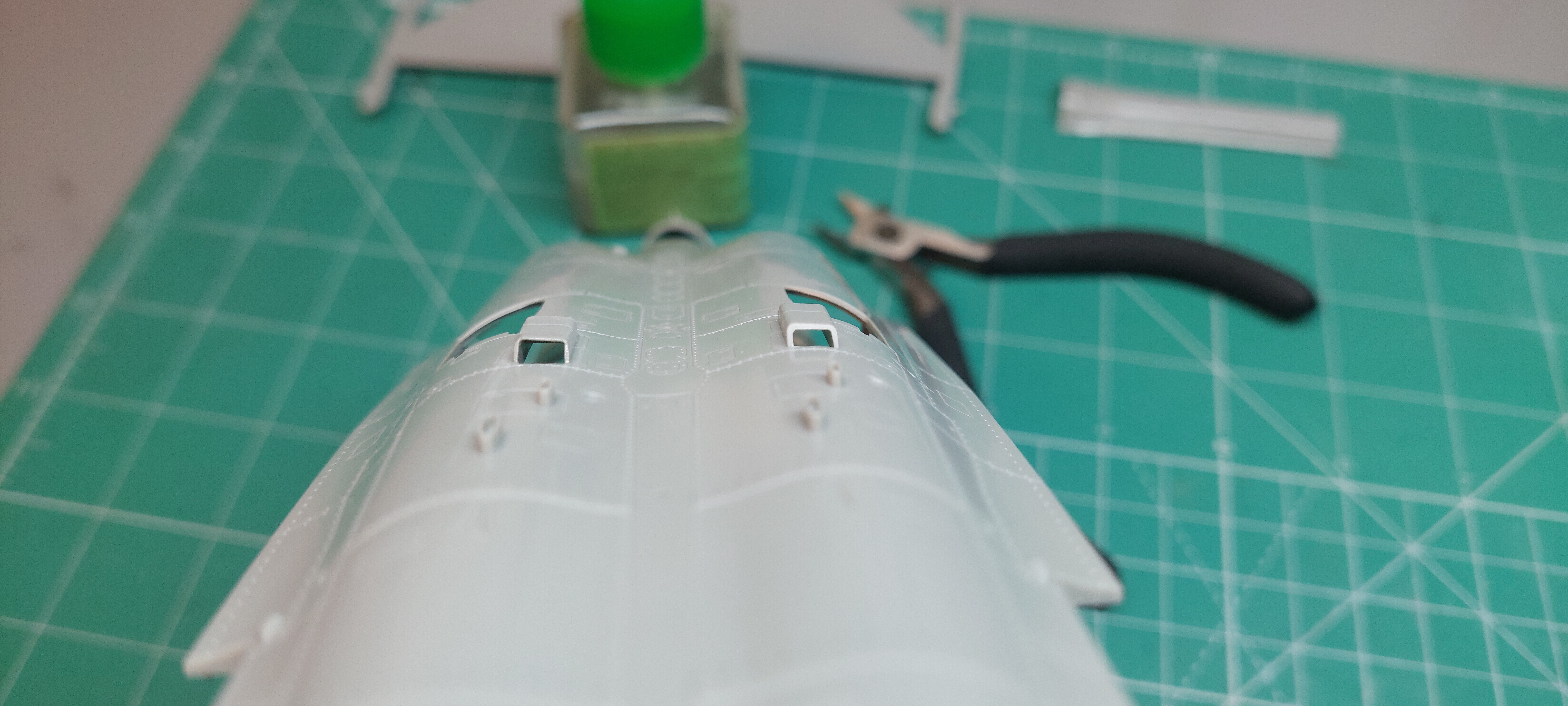

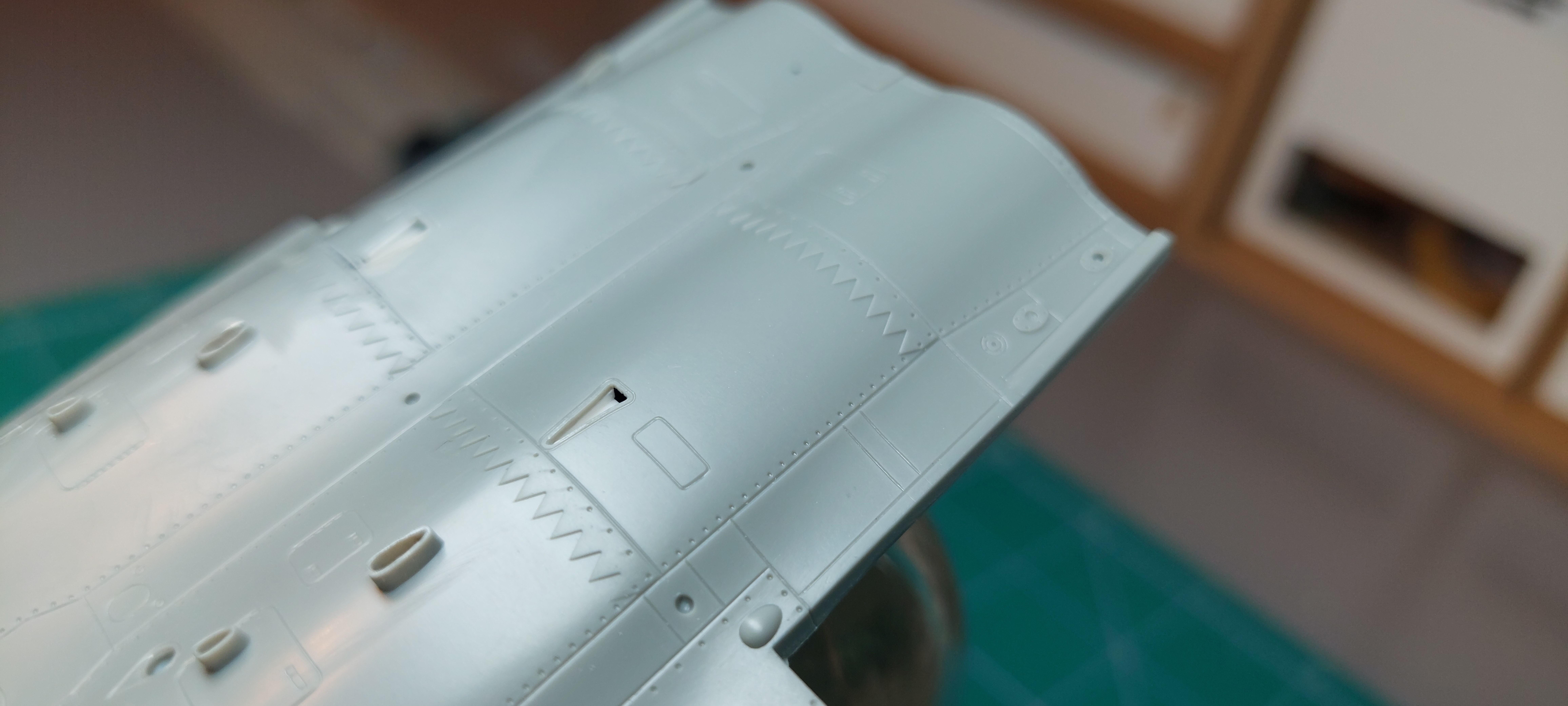

Dobra czas na pierwsza aktualizację, i jak zwykle plany sobie z rzeczywistość sobie. Na początek skupiłem się na małych przeróbkach, albo raczej usprawnieniach na brzuchu "Rafała".
Głownie rozszlifowywałem lub nawiercałem różne otwory, dysze i wloty, które według mojej książki ze zdjęciami nie powinny być ślepo zakończone. W większości przypadków raczej niestety nie wiem do czego służą (za wyjątkiem przed ostatniego zdęcia gdzie rozwierciłem wylot spalin z działka Giat 30 M791), jeśli ktoś wie to z chęcią przyjmą dawkę nowej wiedzy :)
Oczywiście idąc za radą kolegów dokupiłem też wloty powietrza z Reskita oraz  poprawne pylony na końcówkach skrzydeł z Syharta.
