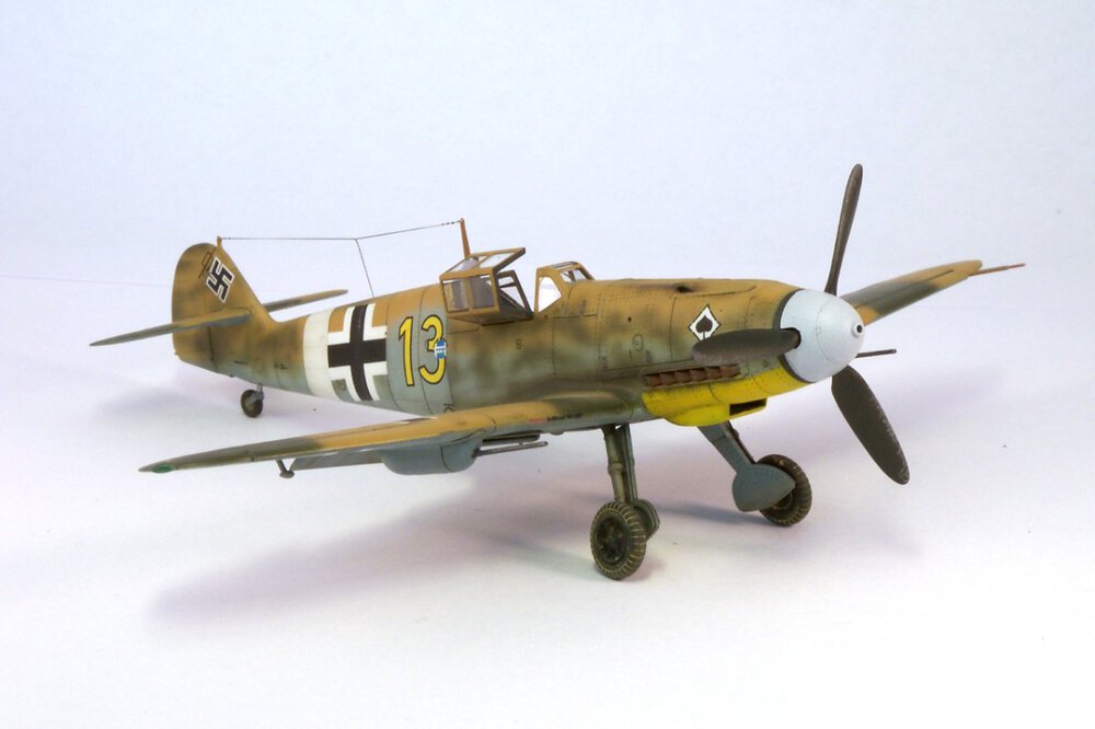

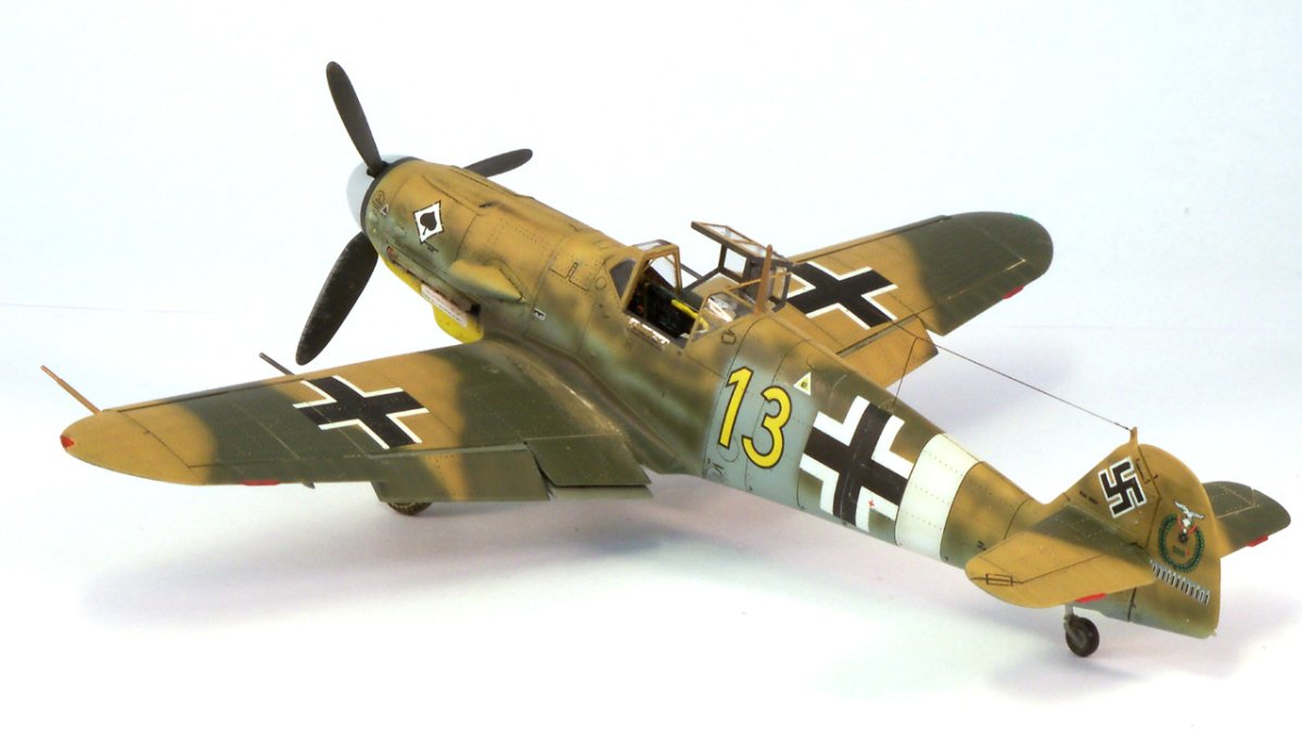

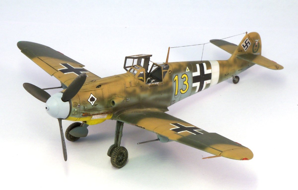

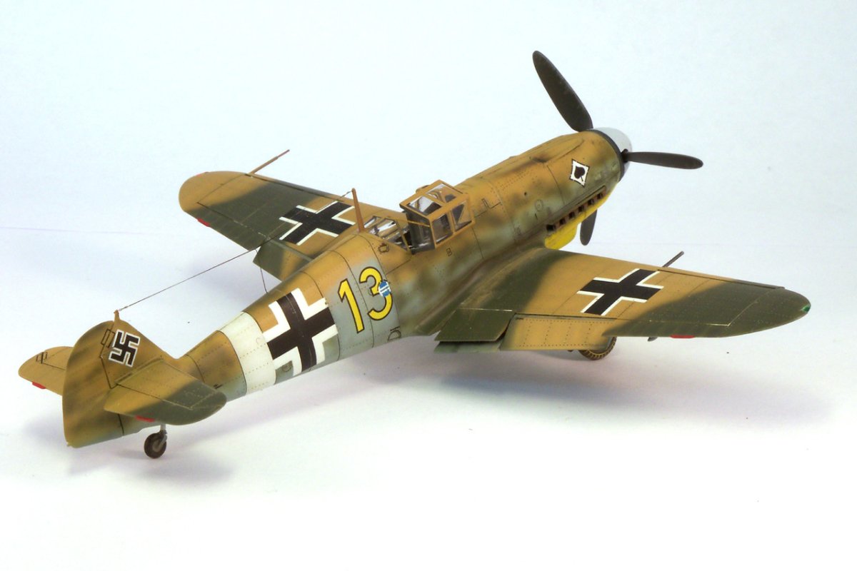

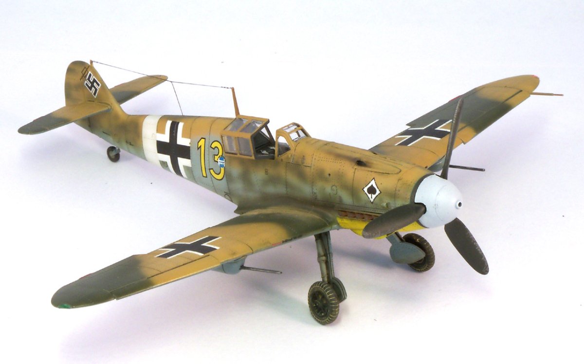

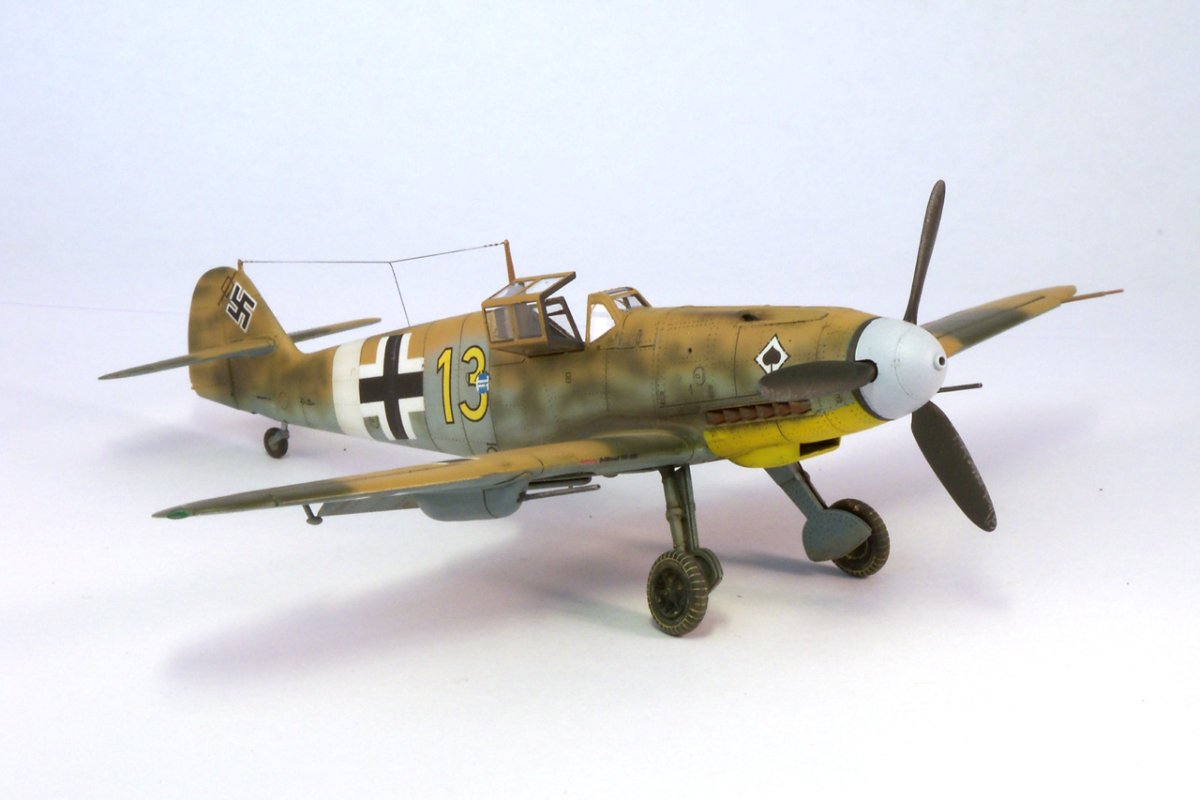

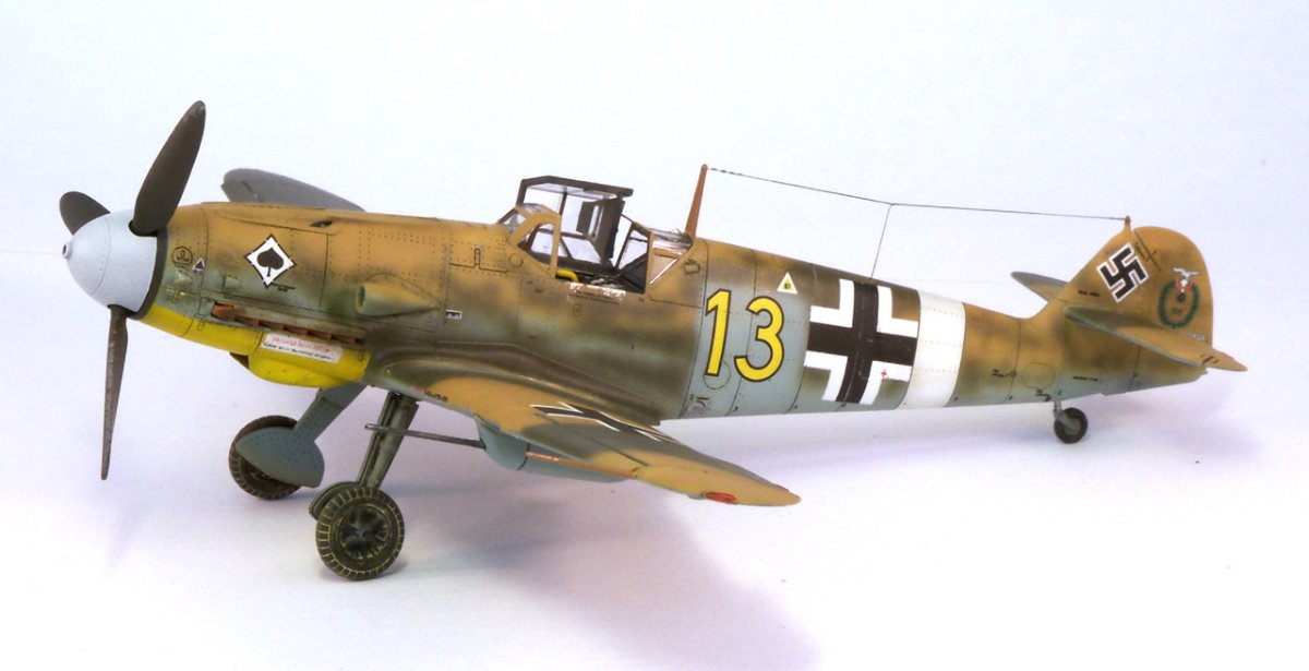

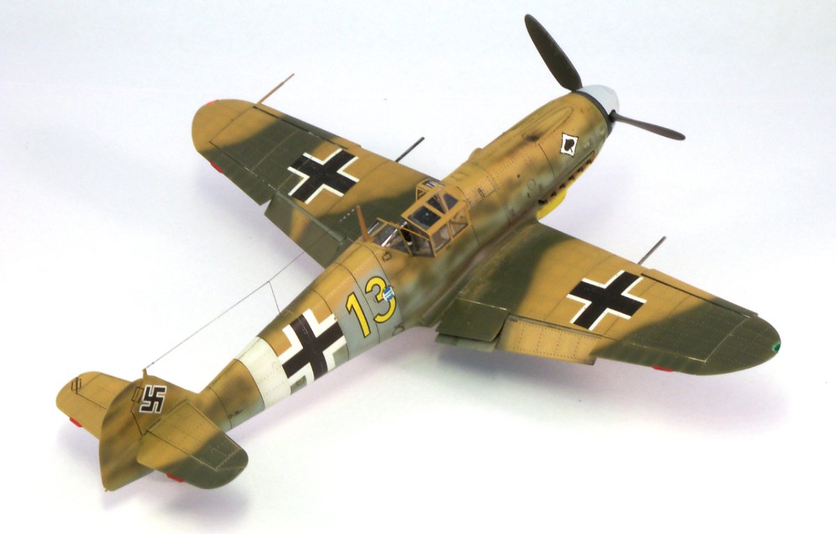

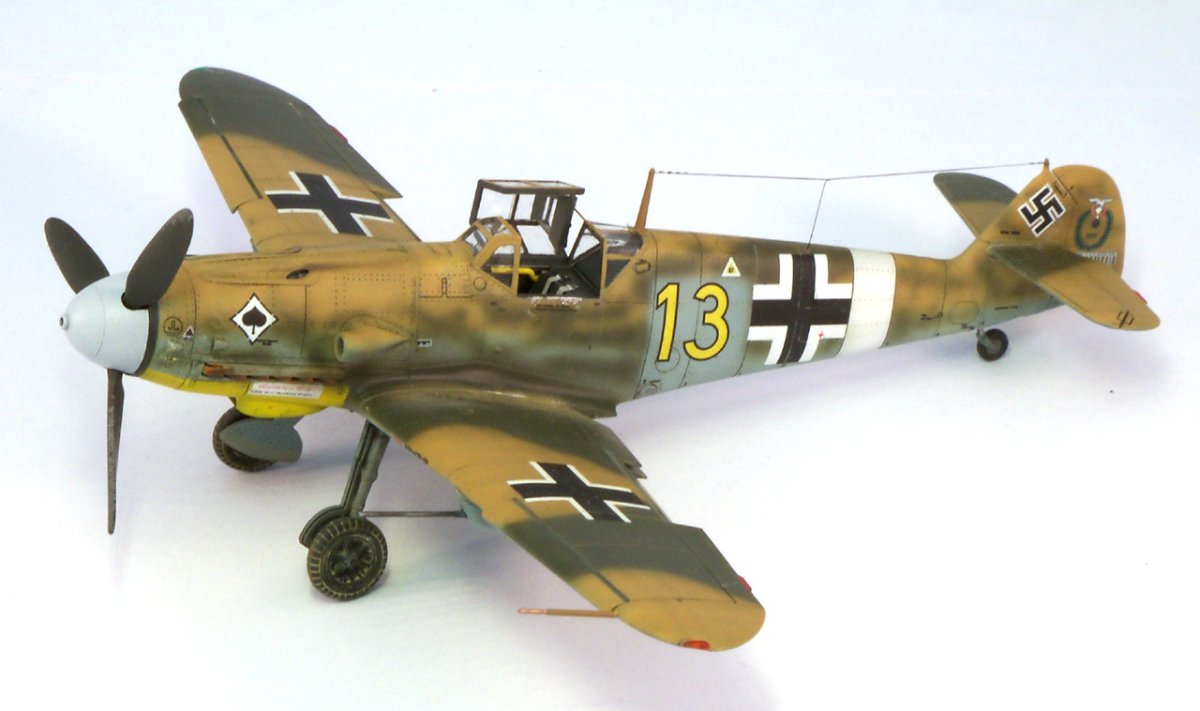

Witam Forumowiczów... Po nierównych walkach z modelami ICM, Hasegawa odczułem potrzebę odreagowania na "klockach lego". Przeto wybór padł na Bf'a109G-2 z Edka.
Model prosto z pudła - pofipack. Malowany trochę modelmaster (RLM78 i 79), Gunze "C" (RLM80 i 04).
Zapraszam do obejrzenia i komentowania.
BTW. to mój pierwszy germański w camo "mottling" model od 35 lat
  • Like 17
Posted

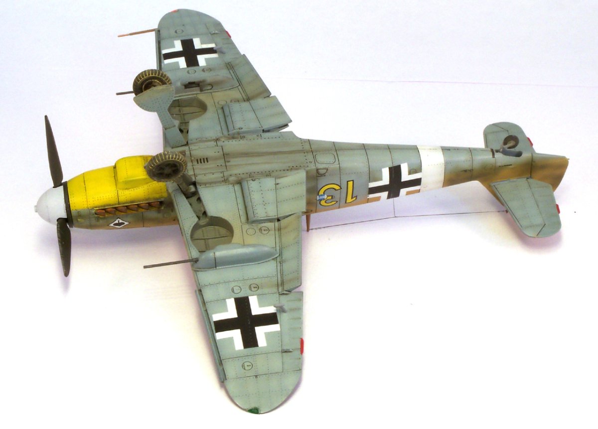

Podoba mi się brudzenie dołu, fajnie zrobione, bez przerysowania. Jedyny minus to zapomniany rejon dookoła kółka ogonowego, kompletnie czysty, kontrastujący z ziemią tymi śladami za wnękami podwozia w skrzydlach
Posted
Kapitalnie wyszedł, świetnie wygląda w takiej nietypowej odmianie pustynnego kamuflażu 👍
Posted
Dzięki za uwagę! Już przypudrowany...
Posted
Generalnie model bardzo ładnie wykonany i atrakcyjny... Jak chcesz to podpowiem Ci co poza wymienionymi wcześniej rzeczami lekko kłuje w (moje) oczy 😉
Posted
Jasne, że chcę. Może coś uda się poprawić w tym, a jak nie to w następnym 😁
Posted
O.k. Pierwsze wrażenie jak zobaczyłem model to ładny kamuflaż ale z nieco zbyt jasnym RLM 79, tak pomiędzy wczesnym (jasnym) i późnym (ciemnym).  109 G-2 powinien mieć już ten późny ale jak nie masz dobrego zdjęcia...  Reszta to takie drobnostki jak: górna rama tylnej części osłony kabiny powinna być w kolorze RLM 66 bo była pod pleksi, światła na końcach skrzydeł miały bezbarwne klosze (żarówki były kolorowe), we wnękach podwozia, w miejscu gdzie chowały się koła były osłony z materiału więc raczej nie w kolorze RLM 02, kolor rur wydechowych atrakcyjny ale tam jednak nie było rdzy. Aha, jeśli model zrobiłeś mocno przybrudzony to łopaty śmigła od tyłu, na końcach powinny mieć charakterystyczne odarcia z farby (dosłownie wypiaskowane do gołej blachy).
Posted
Dzięki za cenne uwagi, aczkolwiek z jedną lub dwoma pozwolę sobie XD polemizować. Jako RLM79 użyłem ModelMastera enamel... gdzieś wyczytałem (niestety nie pamiętam gdzie) dyskusję na temat koloru RLM78. Dość powszechna w tej dyskusji była opinia, że najlepiej dopasowany kolor ma właśnie ModelMaster, więc na zasadzie analogii uznałem, że może to dotyczyć także RLM79. Dlatego go użyłem. Druga kwestja to skala (oddalenie "obiektu" od obserwatora - sporo rozpraw na ten temat można znaleźć). Celowo w tej skali rozjaśniam nieco kolory, bo (IMHO) im mniejsza skala tym kolory powinny być jaśniejsze. Oczywiście bez przesady. Małe modele pomalowane rzeczywistymi kolorami wydają mi się mniej atrakcyjne. Kolejna sprawa to dość mocno rozjaśniam zdjęcia aby nie znikały szczególy (brak profesjonalnego sprzętu oświetleniowego i dość słaby aparat XD). Widać to na białych elementach krzyźy, gdzie w kalkach jest czysta biel i rozjaśnienie fotek zgubiło trochę szczegółów.
Nie wiedziałem. Użyłem masek dostarczoych przez producenta.
Generalnie tak, ale mam coś takiego więc uznajmy, że ten mój miał właśnie ak XD.image.thumb.jpeg.e6ade8136e9446b99b3ad641d21bbb97.jpeg
Dzięki jeszcze raz za uwagi... poprawię co się da :c)

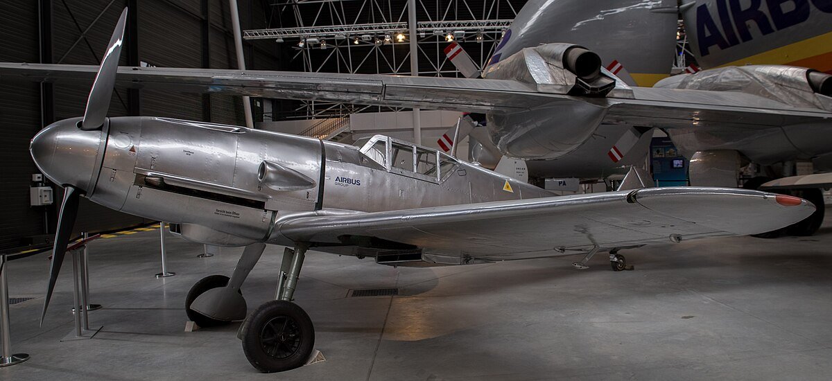

Posted
16 godzin temu, RogerM napisał:
Dobra rada - ostrożnie ze wzorowaniem się na muzealnych egzemplarzach
Wzorowałem się na instrukcji, a że uznałem, że ci co zaprojektowali model pewnie zrobili poważniejszy "research" i znaja się lepiej ode mnie więc tak pomalowałem. Co ciekawe - mam też G-10 z Edka i tam jest tak jak pisałeś. Bezbarwne klosze i kolorowe żarówki.
