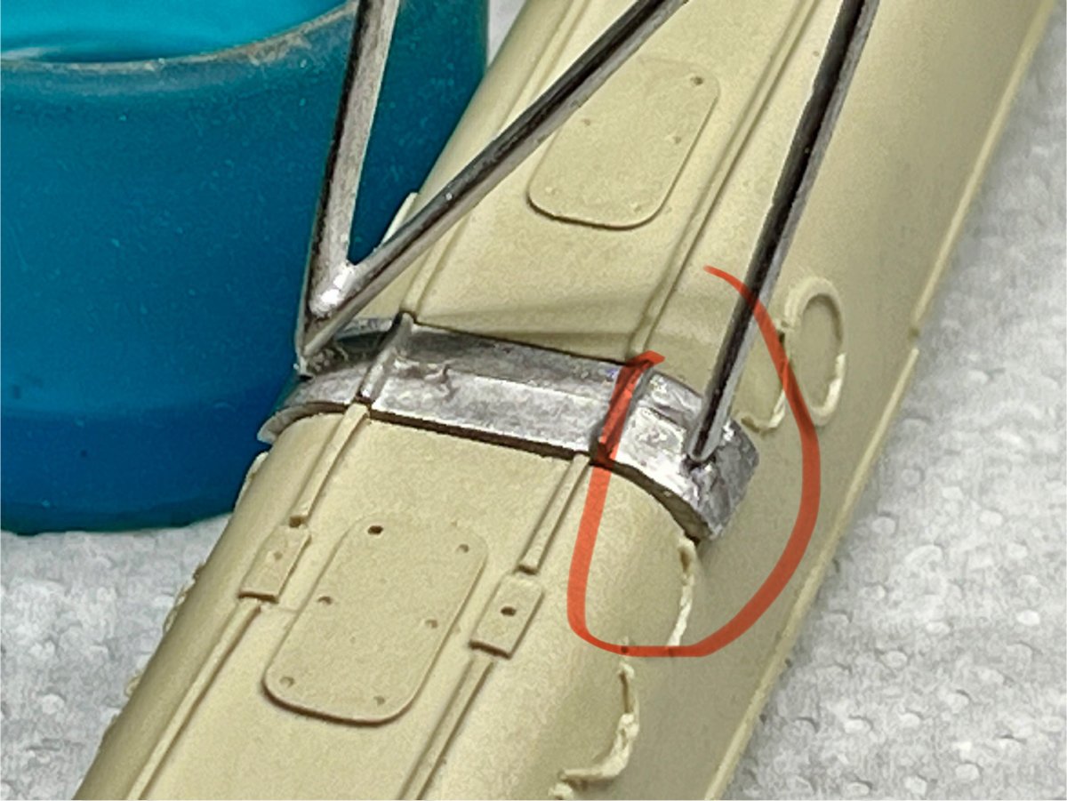

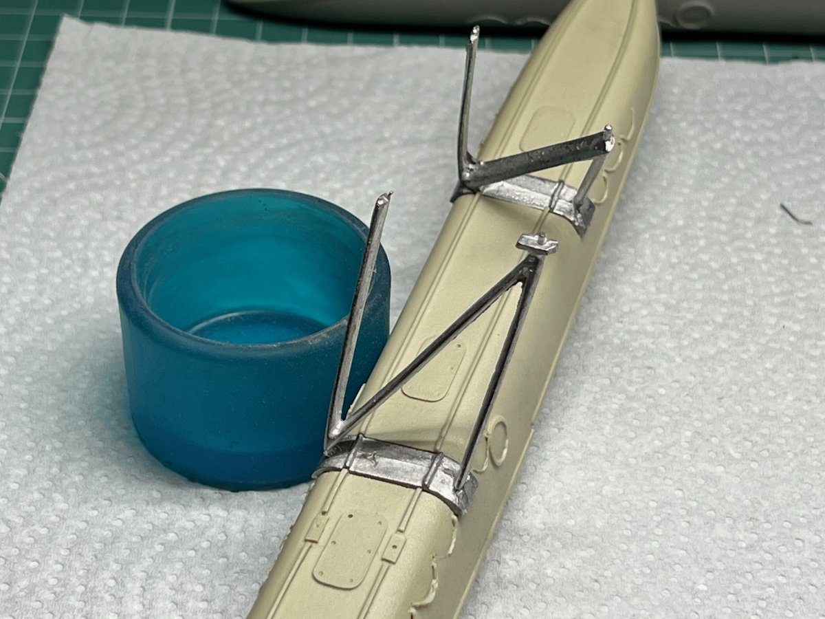

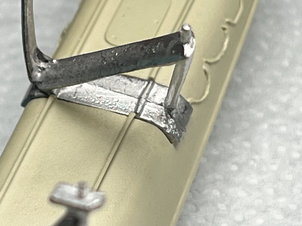

Thalgonis Napisano Środa o 19:05 Share Napisano Środa o 19:05 Czółko, firma MDC zrobiła „pływakową” konwersję do Ciotki Ju. Jednakże cosik mi tu nie halo... Te metalowe odlewy wsporników pływaków nie są wpasowane w ich szerokość. Jak zacznę szlifować ten metal w zaznaczonym na czerwono miejscu, to stelaż będzie na samym brzegu pływaka. Nb. patrząc na fotki oryginału, to może to i byłoby dobrze... Z kolei jak zacznę szlifować sam pływak, to cały uchwyt ze stelażem “się zapadnie”, a teraz jest równo z “pokładem” pływaka… Dwa pytanka, bo takiego łączenia jeszcze nie miałem: 1. czym to to ze sobą skleić na tyle mocno, żeby przy późniejszym szlifowaniu nie roz...ć tejże spoiny łączenia? Głut wystarczy? Pytam, bo nie chcę upiepszyć tych elementów klejem CA skoro to może nic nie dać. 2. te metalowe elementy to jest chyba cyna (tak mi się wydaje, bo bardzo miękka, i bardzo łatwo się wygina). Zastanawiam się, czy to utrzyma ciężar tego modelu... Ale tego się chyba nie dowiem, jak nie skończę Cytuj Odnośnik do komentarza Udostępnij na innych stronach More sharing options...
Albatros Napisano Środa o 19:45 Share Napisano Środa o 19:45 Patrząc na to, to ja bym odciął ten stelaż, przestrzeń w pływaku uzupełniłbym polistyrenem i do tego kleił pływak. Będzie bardzo trudno to ładnie wyprowadzić, zwłaszcza te wypukłe linie na wierzchu, przy takiej różnicy materiałów. A szczerze mówiąc, jeśli to jest takie miękkie i wygina się od dotyku, to całość bym zrobił od nowa, a to wykorzystał jedynie jako szablon. Nakład pracy w sumie będzie podobny, bo wyprowadzić to ładnie to kupa roboty, a efekt pewniejszy i byłoby to zdecydowanie bardziej wytrzymałe. Mi bardzo dobrze sprawdza się CA Tamiya Extra Strong, ewentualnie próbowałbym Poxipolem. 1 1 Cytuj Odnośnik do komentarza Udostępnij na innych stronach More sharing options...
KP.Taurus Napisano Środa o 20:22 Share Napisano Środa o 20:22 Można byłoby przeciąć ten dolny wspornik obejmujący pływak w połowie, tak aby dopasować go na szerokość do wycięcia w pływaku. I ewentualnie spróbować go zlutować ponownie na tym przecięciu lub jeśliby to nie było możliwe to spróbować przykleić jedynie żywicą metalowe wsporniki. Ale być może lepiej wykonać to w całości z hipsu jak radzi Albatros, a te metalowe potraktować tylko jako wzorzec. 1 Cytuj Odnośnik do komentarza Udostępnij na innych stronach More sharing options...

Thalgonis Napisano Czwartek o 13:01 Autor Share Napisano Czwartek o 13:01 (edytowane) 48 minut temu, Albatros napisał: Odlew kiepskiego odlewu… to nie ma prawa dobrze wyglądać moim skromnym zdaniem. Szwy, faktura, szczegóły krzywe, detal toporny… może i będzie trochę łatwiej to obrabiać ale i tak tu będzie kupa roboty, żeby to jakoś wyglądało… No właśnie... Mi też się to cholernie optycznie nie podoba... Pływaków nie ruszę - tam jest chyba metal zalany z zewnątrz plastikiem/żywicą, bo są bardzo ciężkie (i dobrze, model nie będzie „leciał” na ogon). Mam masę Magic Sculpt od Green Stuff World - spróbuję tą masą wypełnić te „dziury” gdzie niby mają być włożone te metalowe wsporniki. Same wsporniki spróbuję z hipsu - tylko muszę kupić jakiś gruby, bo teraz mam tylko taki cieniutki do uzupełniania ew. szpar w plastiku, gdzie nie da rady szpachlówka. Edytowane Czwartek o 13:02 przez Thalgonis Cytuj Odnośnik do komentarza Udostępnij na innych stronach More sharing options...
Albatros Napisano Czwartek o 13:16 Share Napisano Czwartek o 13:16 3 minuty temu, Thalgonis napisał: No właśnie... Mi też się to cholernie optycznie nie podoba... Pływaków nie ruszę - tam jest chyba metal zalany z zewnątrz plastikiem/żywicą, bo są bardzo ciężkie (i dobrze, model nie będzie „leciał” na ogon). Mam masę Magic Sculpt od Green Stuff World - spróbuję tą masą wypełnić te „dziury” gdzie niby mają być włożone te metalowe wsporniki. Same wsporniki spróbuję z hipsu - tylko muszę kupić jakiś gruby, bo teraz mam tylko taki cieniutki do uzupełniania ew. szpar w plastiku, gdzie nie da rady szpachlówka. Nie bawiłbym się w Magic Sculpt, tylko dociął wstępnie „klocki” z polistyrenu (albo kupić profil odpowiedni, albo skleić kilka grubszych kawałków), poodcinać na tyle żeby po wklejeniu już pozostało tylko dopieszczenie, wkleić na CA, który od razu zaszpachluje szpary. Profile zrobiłbym jednak z prętem (drutem lub rurką) w środku, który usztywni Ci konstrukcję. Dodatkowo jak nawiercisz otwory w pływaku to będziesz miał doskonale, wytrzymałe i sztywne połączenie. Na jakiejś płytce zrób sobie szablon z tych odlewów, żeby zachować kąty. Rurkę oklej z obu stron kawałkami polistyrenu o tej samej grubości i dodatkowo z obu stron cienkimi płytkami (tak, aby rurka została przykryta i schowana wewnątrz). I teraz sobie szlifujesz, żeby otrzymać równe krawędzie spływu z obu stron. Osadzasz te pionowe w nawierconych otworach i masz sztywną, wytrzymałą, ładną konstrukcję. 1 Cytuj Odnośnik do komentarza Udostępnij na innych stronach More sharing options...
Piotr Dmitruk Napisano Czwartek o 13:30 Share Napisano Czwartek o 13:30 Ja bym nie robil od nowa, bo zgubisz geometrię, tylko przygiąl trochę boki podstaw (są miękkie), a resztę obrobil (metal). Tak szerokie wsporniki pracujące na ściskanie, powinny utrzymać model. 1 Cytuj Odnośnik do komentarza Udostępnij na innych stronach More sharing options...
