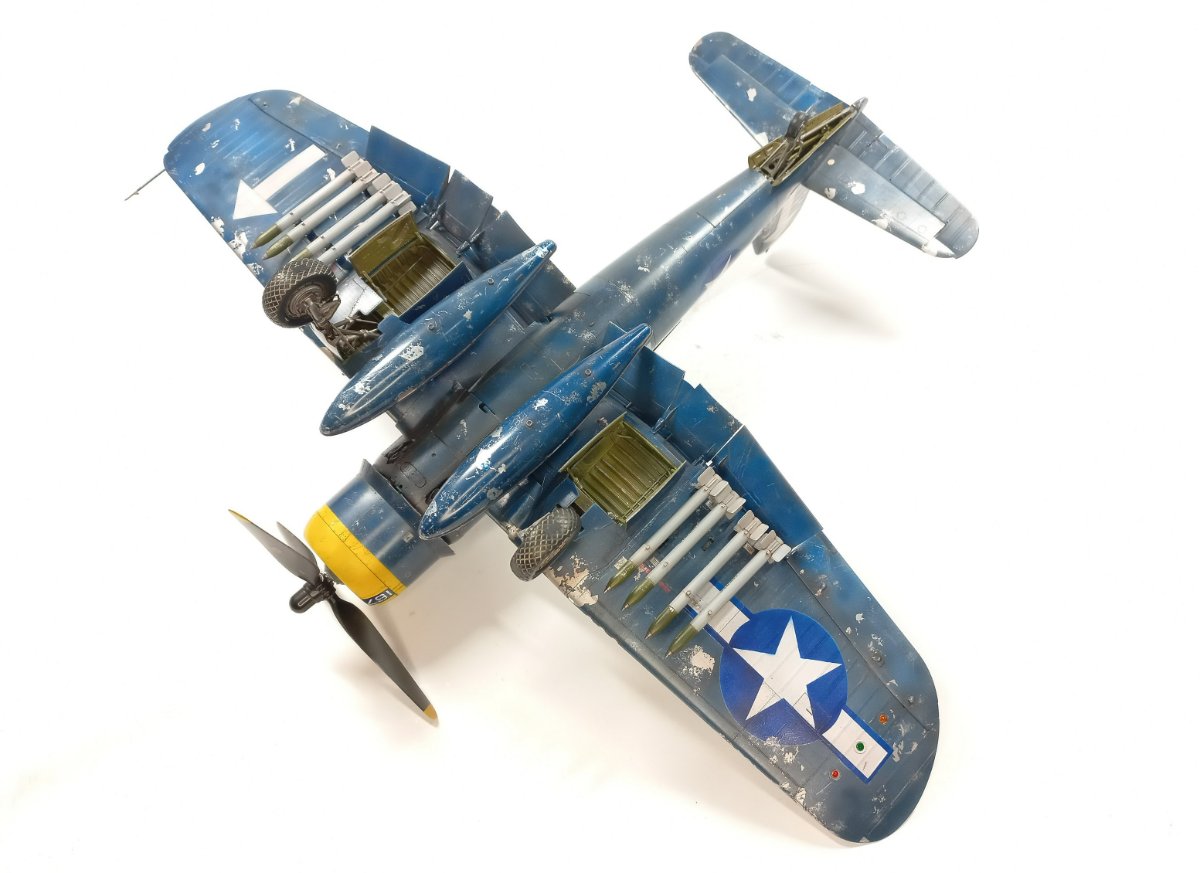

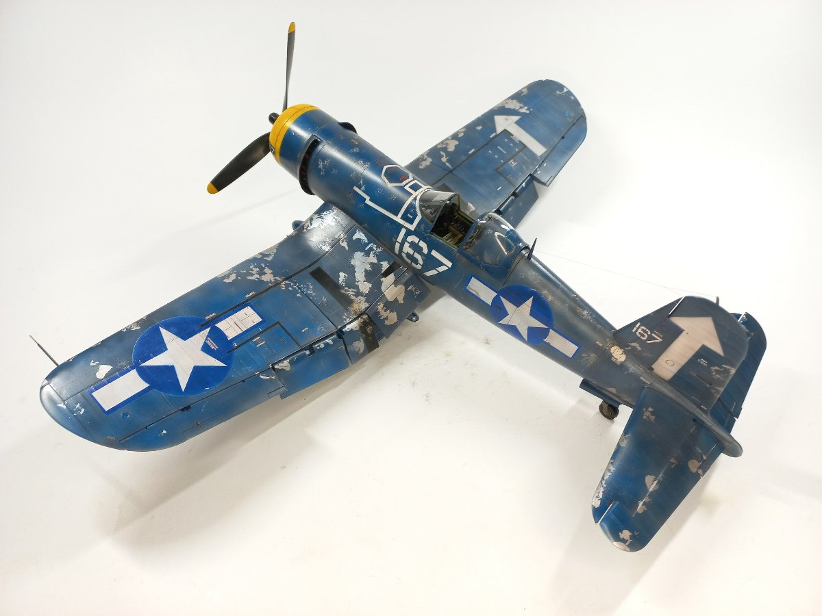

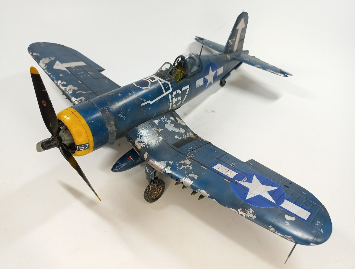

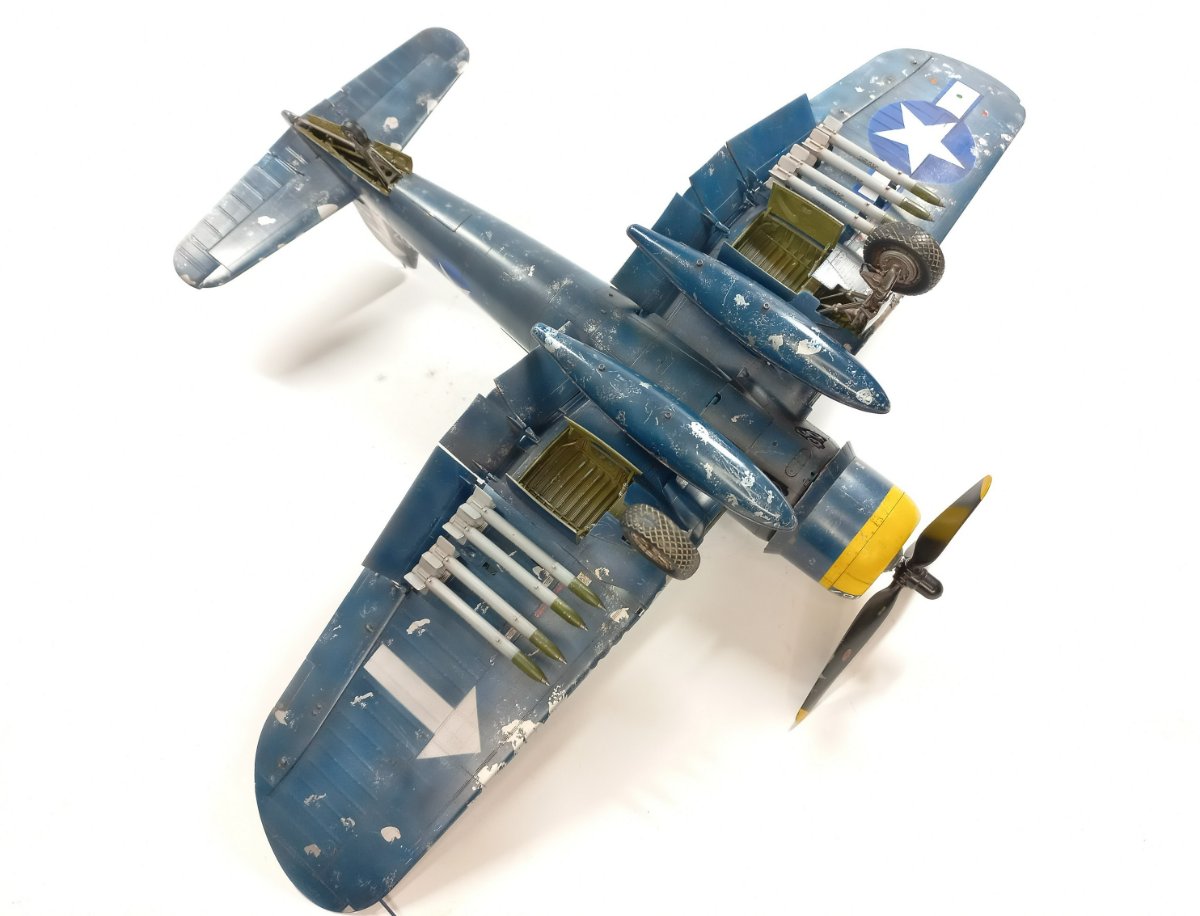

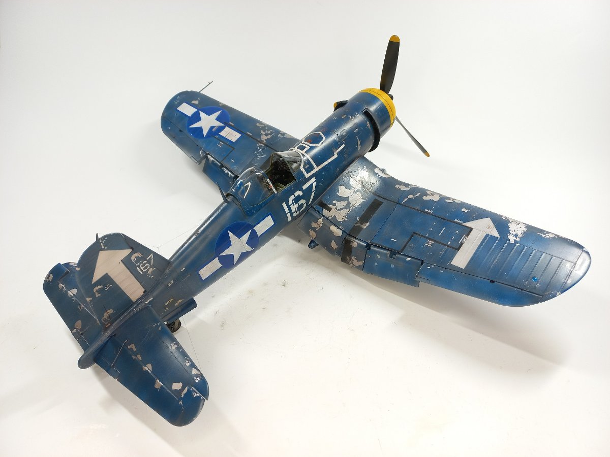

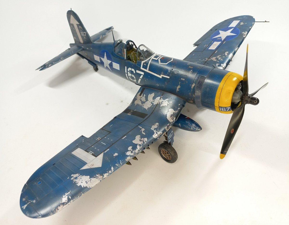

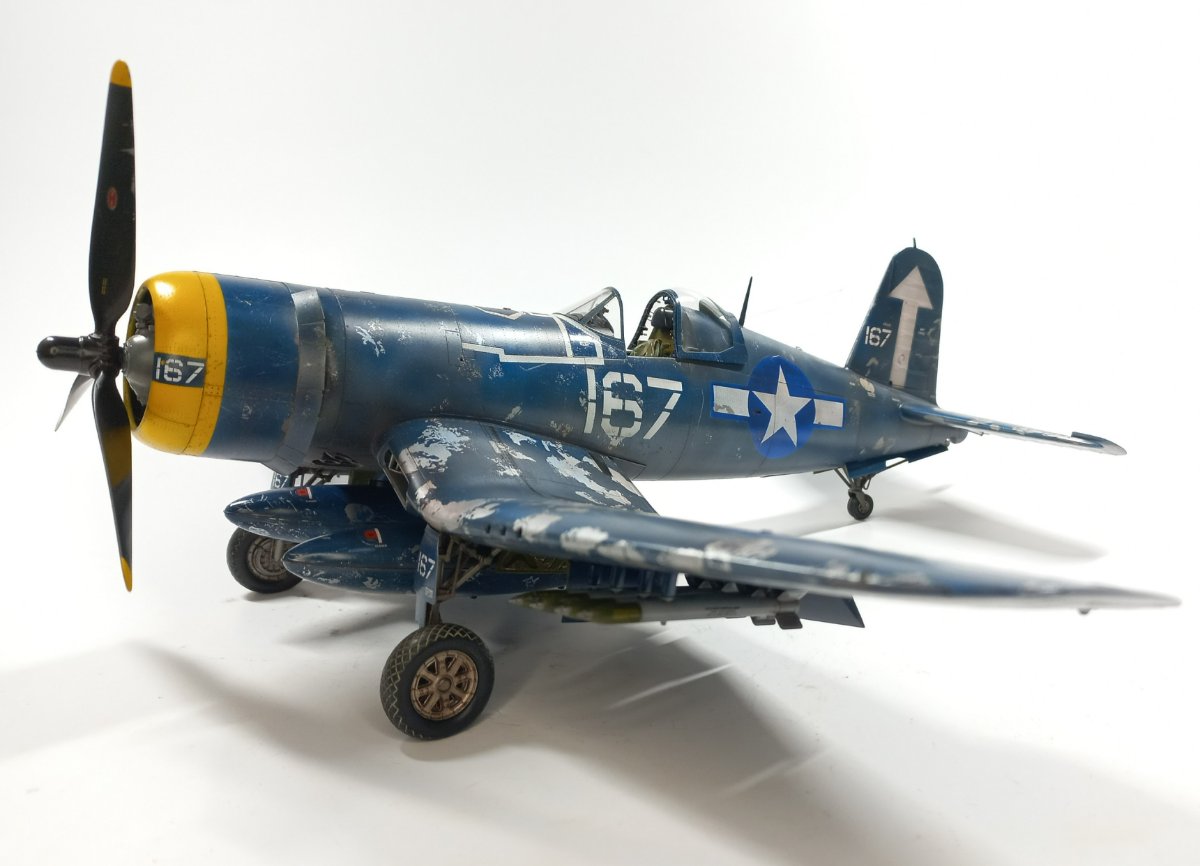

Kowalec222 Napisano 30 Października 2025 Share Napisano 30 Października 2025 Witam, Ostatnio ukończony F-4U 1D w skali 1:32 od Tamiya, z dodatków koła Def Model, kokpit Quinta, detale owiewki Anyz, maski HGW. Pozdrawiam Cytuj Odnośnik do komentarza Udostępnij na innych stronach More sharing options...
_OldMan_ Napisano 30 Października 2025 Share Napisano 30 Października 2025 Model fajny, ale te obicia to raczej słabe są. 2 2 Cytuj Odnośnik do komentarza Udostępnij na innych stronach More sharing options...
barszczo Napisano 30 Października 2025 Share Napisano 30 Października 2025 Nie wygląda to za dobrze... Model i malowanie całkiem ok, obicia psują cały efekt. 1 2 Cytuj Odnośnik do komentarza Udostępnij na innych stronach More sharing options...
greatgonzo Napisano 30 Października 2025 Share Napisano 30 Października 2025 Gdzie indziej autor napisał, ze model jest na zamówienie i pod gusta zamawiającego. Ale wg choćby modelworkowych standardów (rzecz umowna, ale chyba czytelna ), to i malowanie niekoniecznie się broni. Próba zróżnicowania jednolitej powierzchni wyraźnie wypaczyła odcień Sea Blue, przesuwając go w stronę wesołego niebieskiego. Tło gwiazd w oznaczeniach też świeci głębokim błękitem, a na krawędziach tego tła pojawiają się jasne aureole. To wszystko, razem z owymi nieszczęsnymi obiciami (także na płótnie), już na pierwszy rzut oka daje wrażenie nienaturalności. Ale niezbadane są ścieżki jakimi chadzają zamawiający modele. Skoro im pasi.... . 2 2 Cytuj Odnośnik do komentarza Udostępnij na innych stronach More sharing options...
BRAVO112 Napisano 31 Października 2025 Share Napisano 31 Października 2025 jesli jest zdjecie oryginalu, ktory tak wygladal, to na pewno byl akrylami malowany... 1 Cytuj Odnośnik do komentarza Udostępnij na innych stronach More sharing options...
