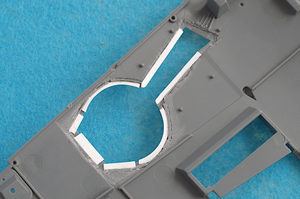

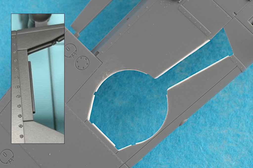

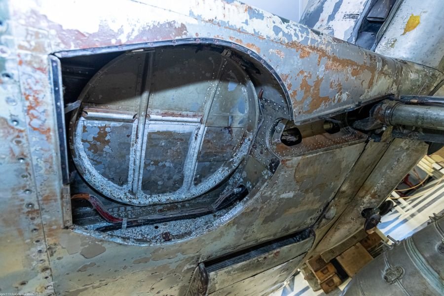

Jak pisałem w innym wątku, wykorzystam kilka elementów z posiadanego zestawu Bf 109 K-4 z Kotare do waloryzacji innych modeli. Nie podzielam zachwytu nad tym modelem i nadal nie wiem, w czym jest lepszy od 4 razy tańszego revella, może oprócz marketingu i renomy Wingnut Wings. Model w dotyku trochę przypomina zabawkę, plastik jest bardzo miękki, a klej tamiya topi go jak świeczkę - trzeba z tym bardzo uważać, bo już mi się udało zrobić jedno zapadlisko po wyschnięciu kleju.
Nie planuję zbyt intensywnych prac. Zacznę tak jak większość moich modeli - od skrzydeł. Plastik wokół wnęki podwozia ma grubość ponad 1 mm, próbuję to trochę odchudzić. Nie musiałem tego robić w modelu tamiya w skali 1/48 - tam wygląda to bardzo dobrze, może zastosowali bardziej zaawansowaną technologię lub tworzywo. Nie mam zdjęć sprzed rozpoczęcia prac, więc posłużę się pożyczonym z innej strony.
