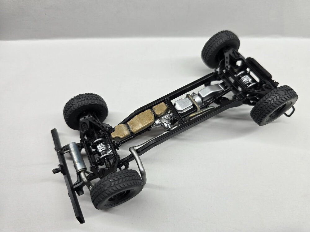

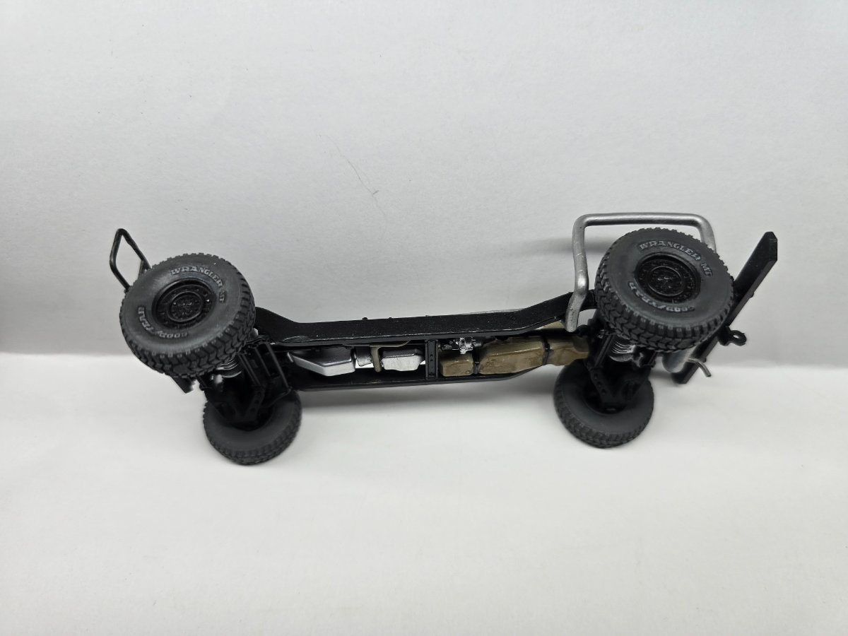

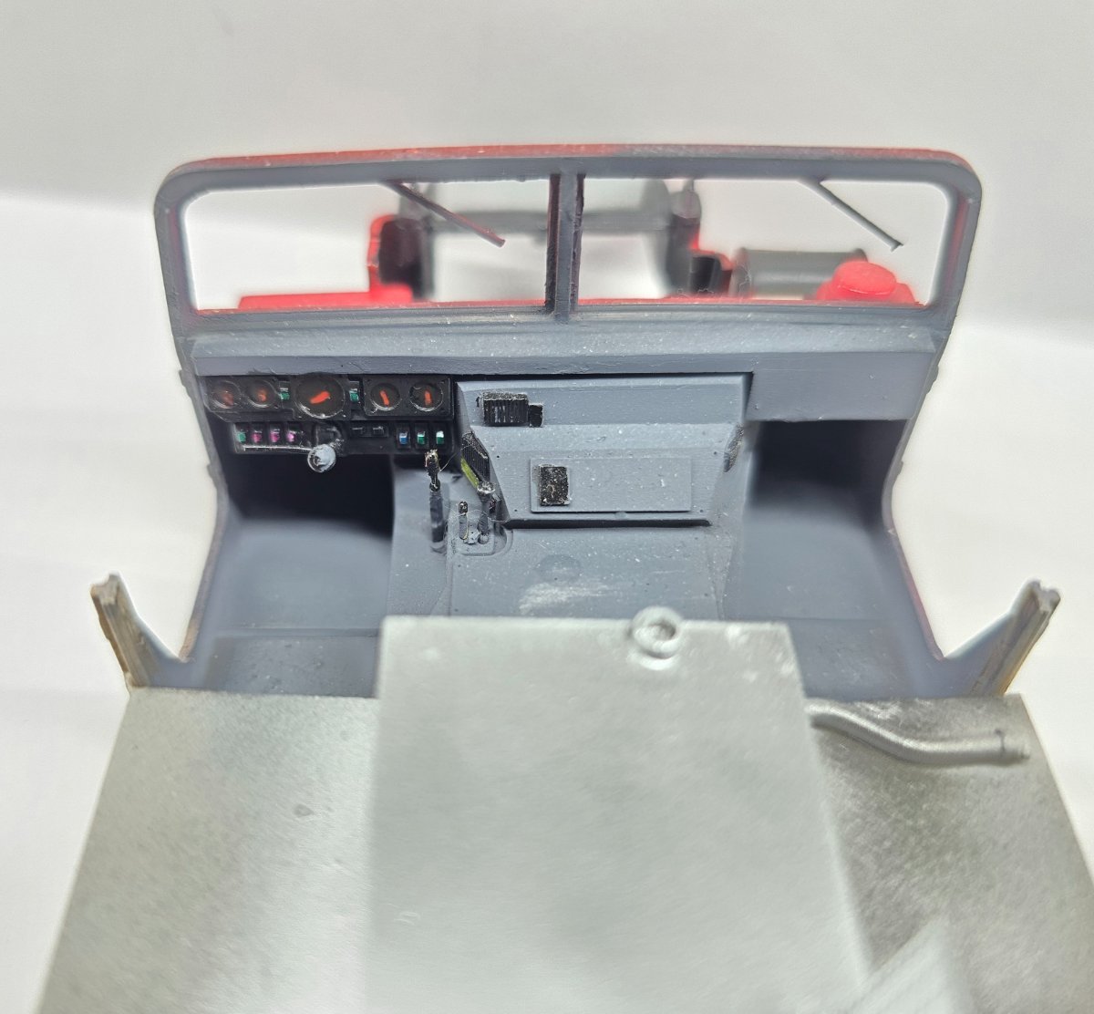

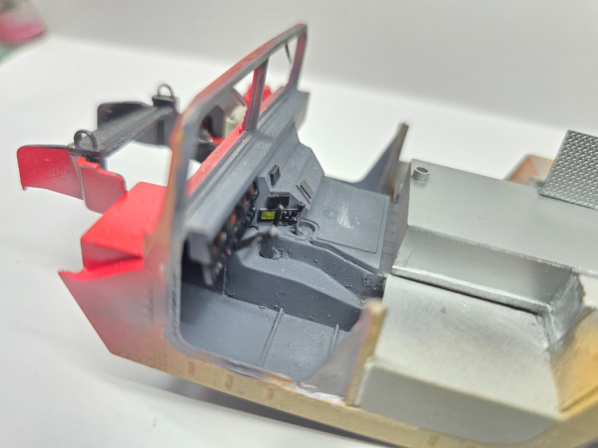

Tak jak wspominałem model, już buduje się od dłuższego czasu. Pojazd widziałem na jednym czy dwóch filmach czy były używane bojowo nie mam pojęcia.

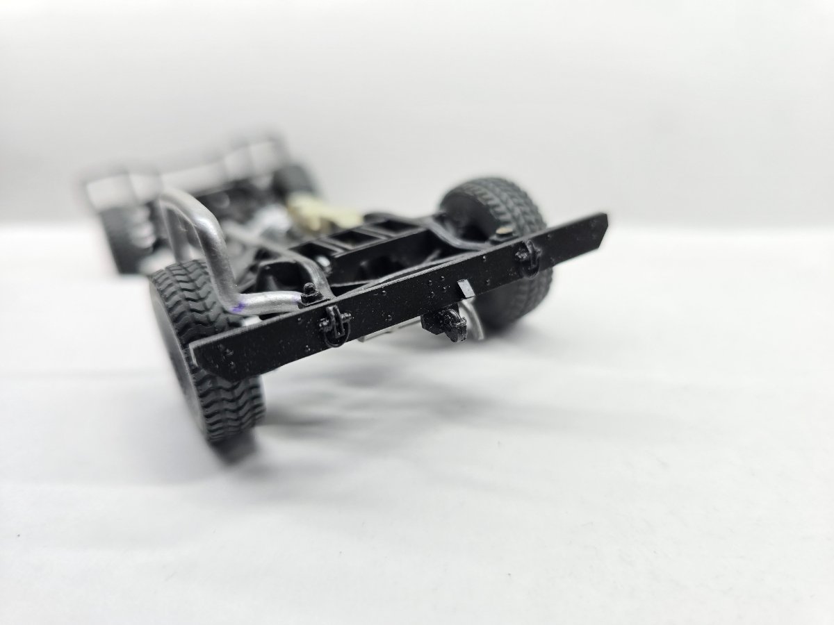

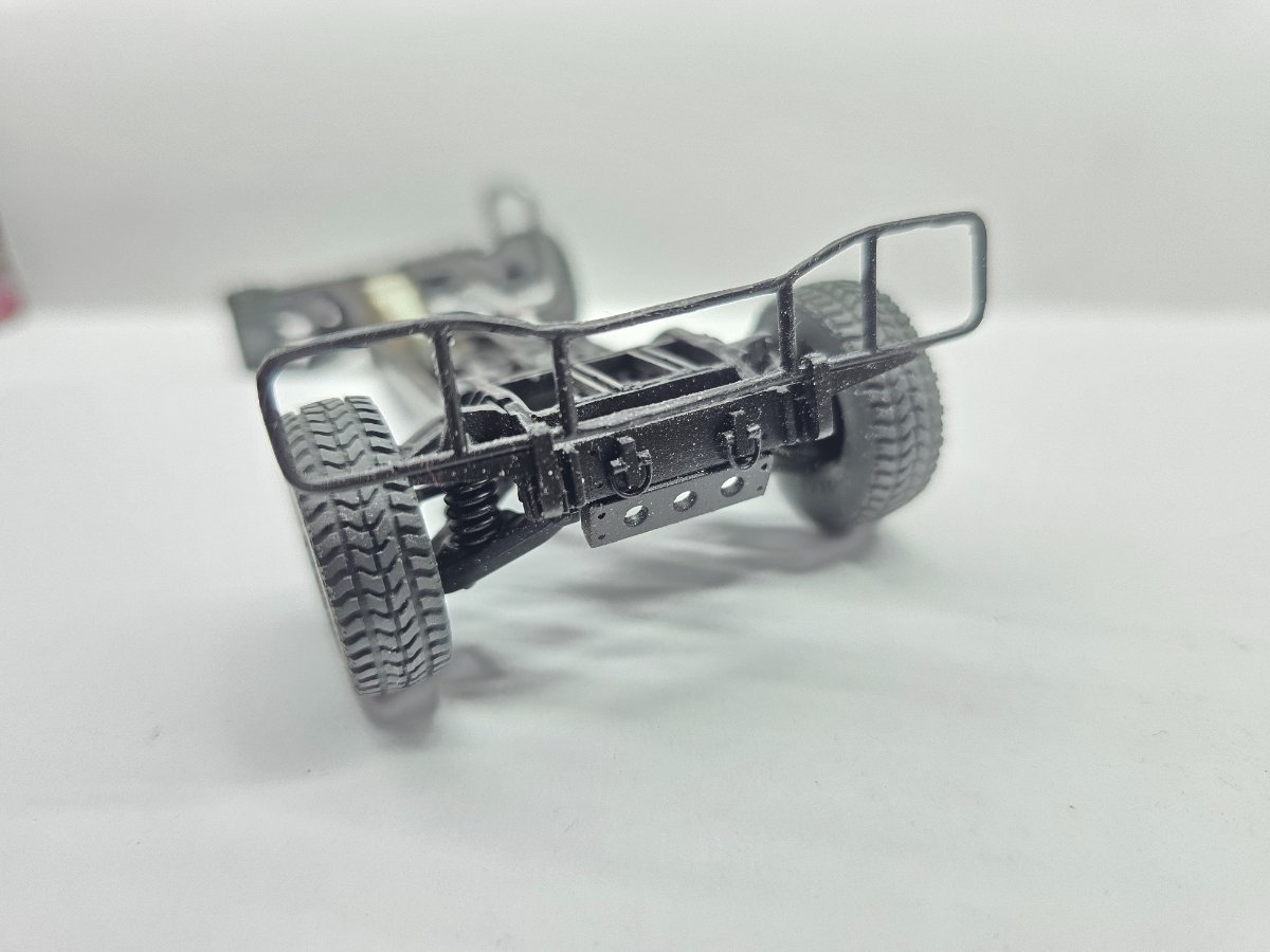

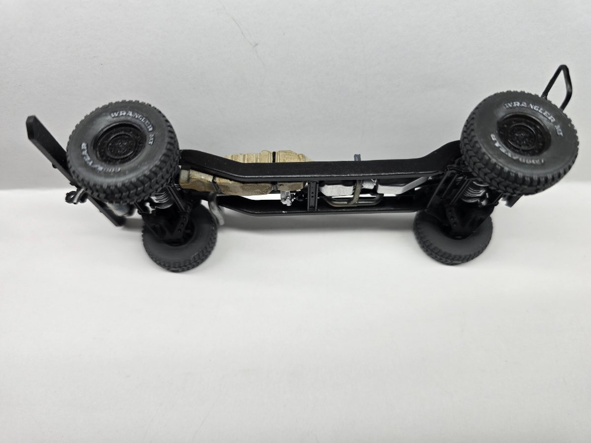

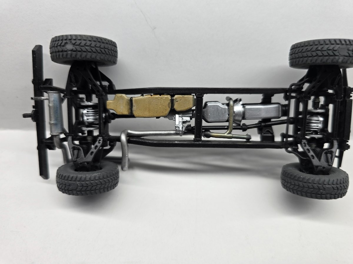

Natomiast co do modelu przerobiłem układ wydechowy bo tłumik jest z tyłu a nie jak w wersji wojskowej z boku. Koła zestawowe wymieniłem na odlewy żywiczne.
Niektóre elementy z żywicy sa na tyle słabo odlane że trzeba było je dorabiać przerabiać z plastikowego modelu.
