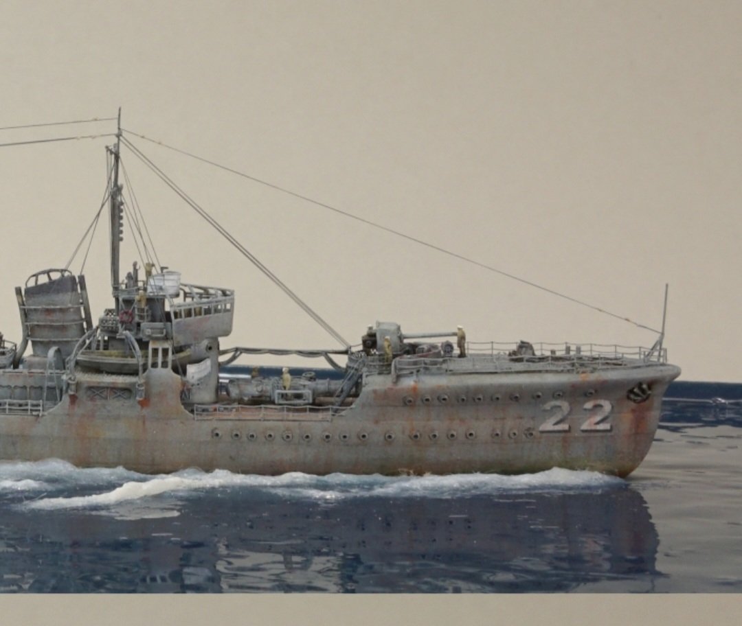

Bartosz.B Napisano 12 godzin temu Share Napisano 12 godzin temu Tu masz przykład, swoja droga większość drobnych elemntow tym klejem jest chwycona juz po malowaniu bo chwyta się również farby Cytuj Odnośnik do komentarza Udostępnij na innych stronach More sharing options...

M.A.V. Napisano 8 godzin temu Share Napisano 8 godzin temu (edytowane) TAK - ja też potwierdzam , BCG robi robotę tutaj bulaje klejone przeze mnie na Eskimosie : ogólnie polecam go też do reszty blaszek fototrawionych - @Bartosz.B zapomniał dodać że BCG długo wiąże więc można klejone elementy przesuwać czy przykładać po kilka razy aż dobrze się spasują (na relingi ), można robić bezpieczne korekty i nie ma syfu jak przy CA EDIT -------------------------- @tojarro - w przyszłości proszę umieszczaj takie zapytania tutaj : inaczej robi się bałagan w dziale warsztatowym Edytowane 8 godzin temu przez M.A.V. Cytuj Odnośnik do komentarza Udostępnij na innych stronach More sharing options...
