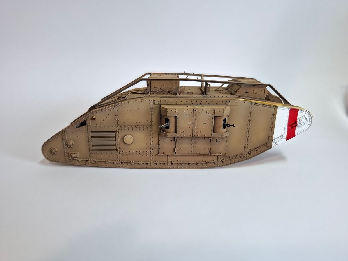

marfy Napisano wczoraj o 12:30 Share Napisano wczoraj o 12:30 Cześć Czas zaistnieć na forum, na początku pokrótce o sobie: Na imię mam Marcin. Modelarzem tak naprawdę nigdy nie byłem, w młodości skleiłem wiele modeli, głównie samolotów, ale większość była bez malowania (chyba, że farba była w zestawie). Było to trzy dekady temu, modele były prostsze, najczęściej kupowane w kiosku. Tak więc doświadczenie jakieś jest i złożenie modelu raczej nie sprawia mi problemu, ale wszystkiego począwszy od malowania powoli się uczę. Prezentowany tu pojazd to mój piąty zaczęty model, a pewnie czwarty, który mam nadzieję skończyć. Trzy pierwsze wykonane dla dziecka, wielkiego fana pancerki. To właśnie chęć sprawienia oryginalnego prezentu sprawiła, że znów zainteresowałem się modelarstwem. No i wsiąkłem. Czwarty to Leopard 2A5 w polskich barwach, który miał być moim debiutem w galerii. Chwilowe ograniczenia w możliwości malowania aerografem sprawiły, że zacząłem budowę brytyjskiego Marka. I oto jest. Na warsztacie będzie model brytyjskiego czołgu z I wojny światowej Meng TS029 British Heavy Tank Mk. V Female w skali 1/35. Model jest już na pewnym etapie budowy, co przedstawię w kilku odcinkach. Zapraszam do komentowania. Pochwalcie jak coś jest w porządku i warto iść tą drogą, zgańcie jak coś robię zupełnie na opak. Wszelkie sugestie, rady i konstruktywna krytyka mile widziane. Po to jest ten warsztat. 4 Cytuj Odnośnik do komentarza Udostępnij na innych stronach More sharing options...

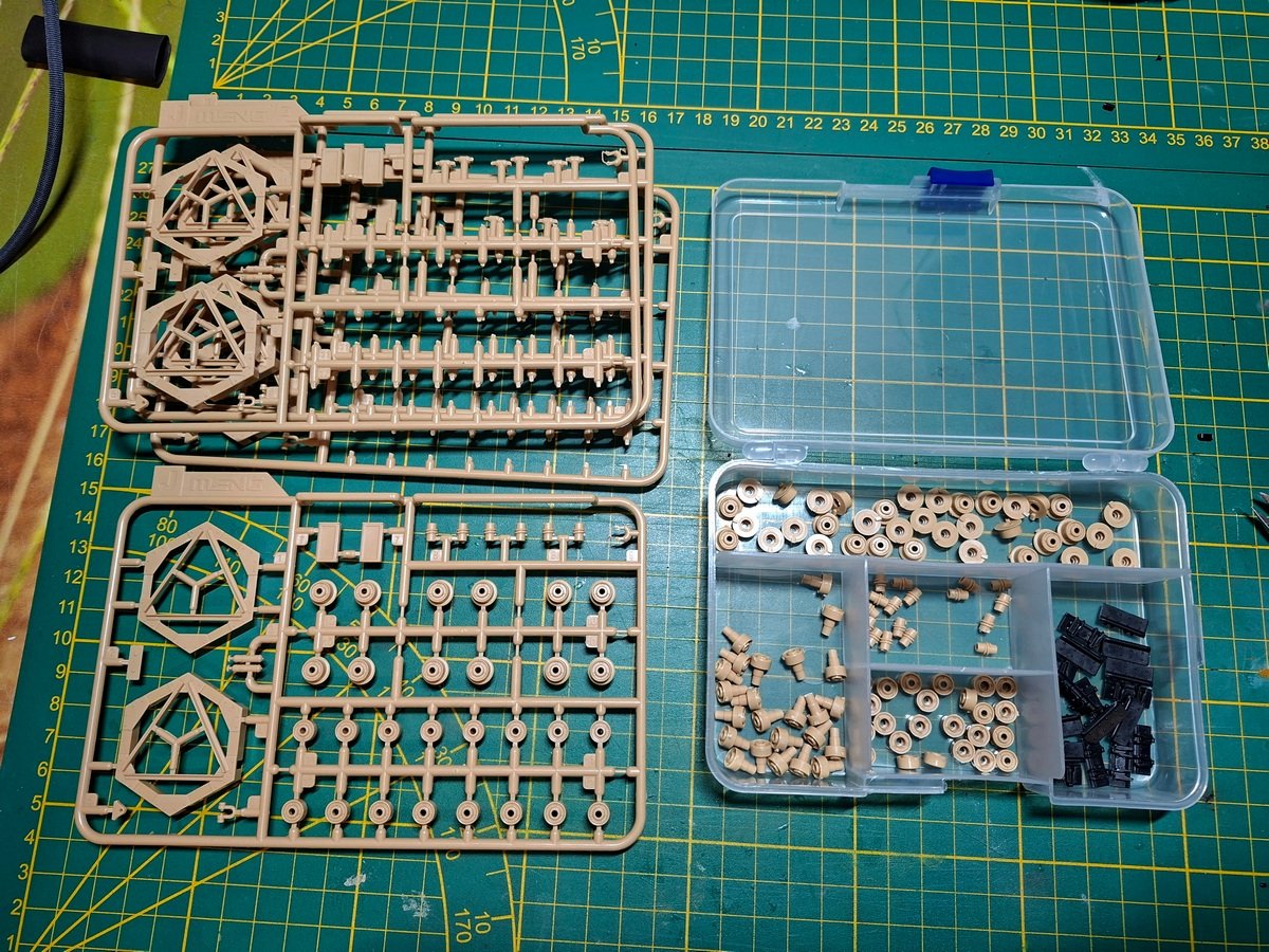

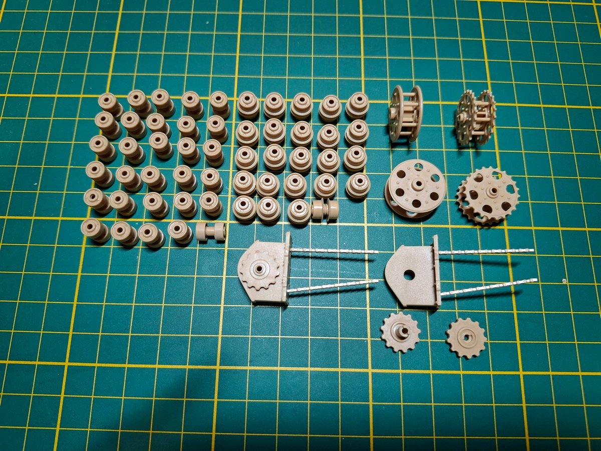

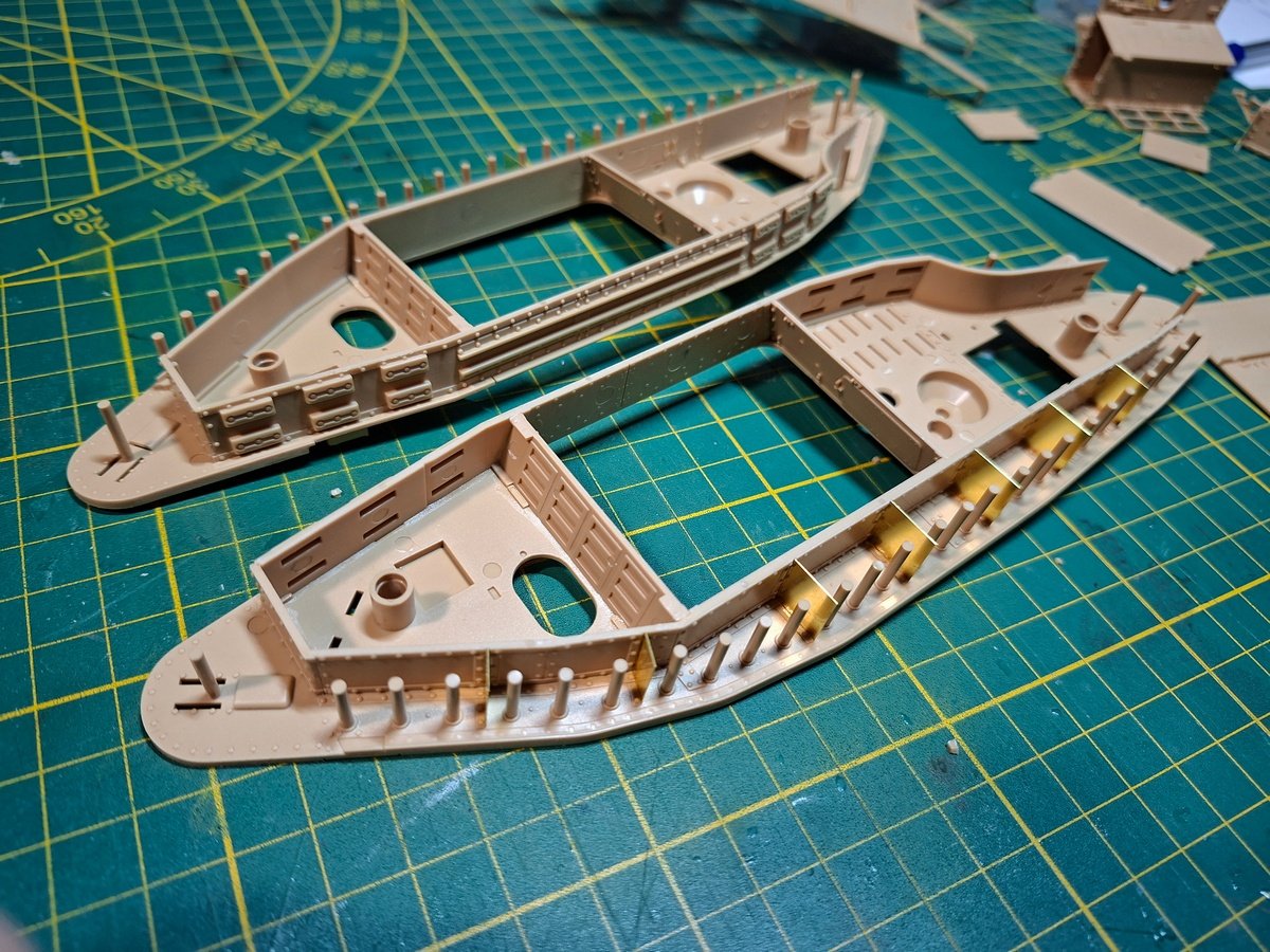

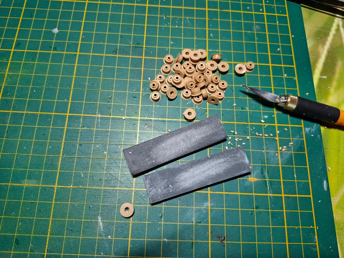

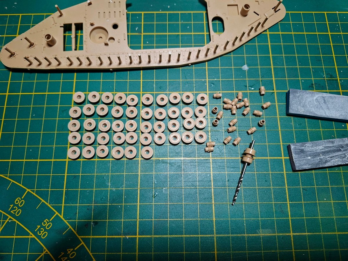

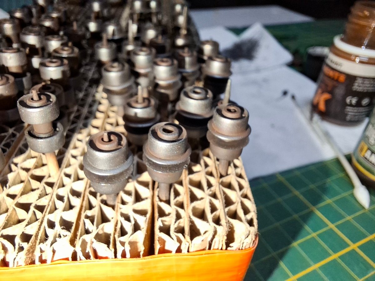

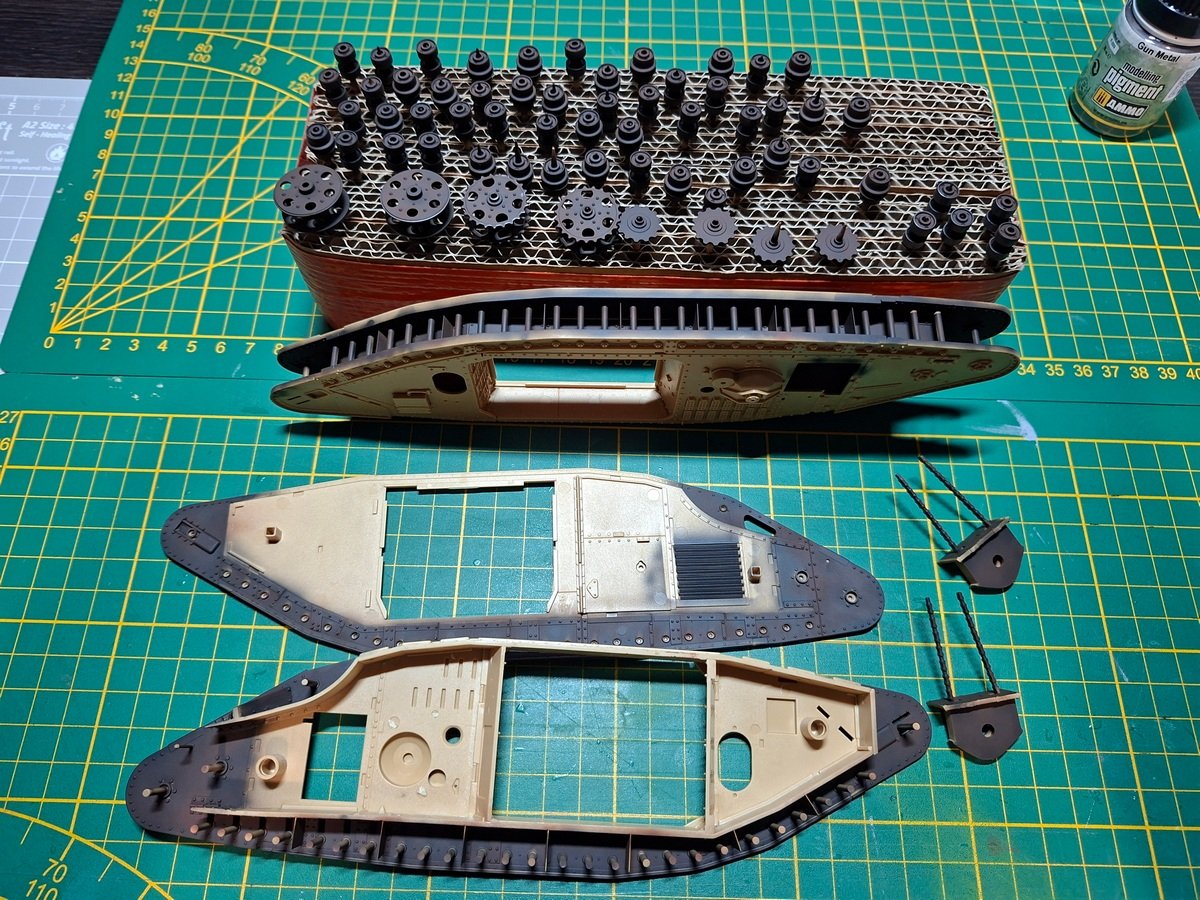

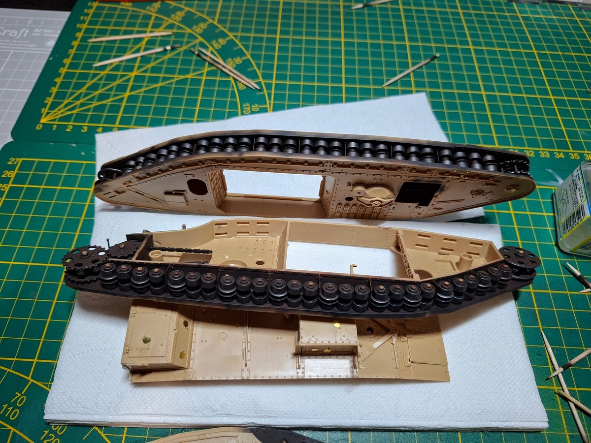

marfy Napisano wczoraj o 14:24 Autor Share Napisano wczoraj o 14:24 Pierwszy update. Zacząłem od drobiazgów czyli rolek i kół układu jezdnego Duuużo gradowania i szlifowania Jeden typ rolek składał się ze znacznym luzem. Pomagałem sobie wiertłem, żeby w miarę równolegle spozycjonować kółka I tak to się prezentuje. Cały układ jezdny łącznie z powierzchniami gdzie jest zamontowany postanowiłem pomalować przed montażem. Podobnie wieżyczki sponsorów 4 Cytuj Odnośnik do komentarza Udostępnij na innych stronach More sharing options...

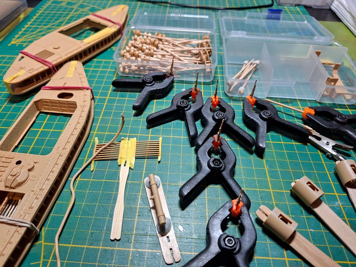

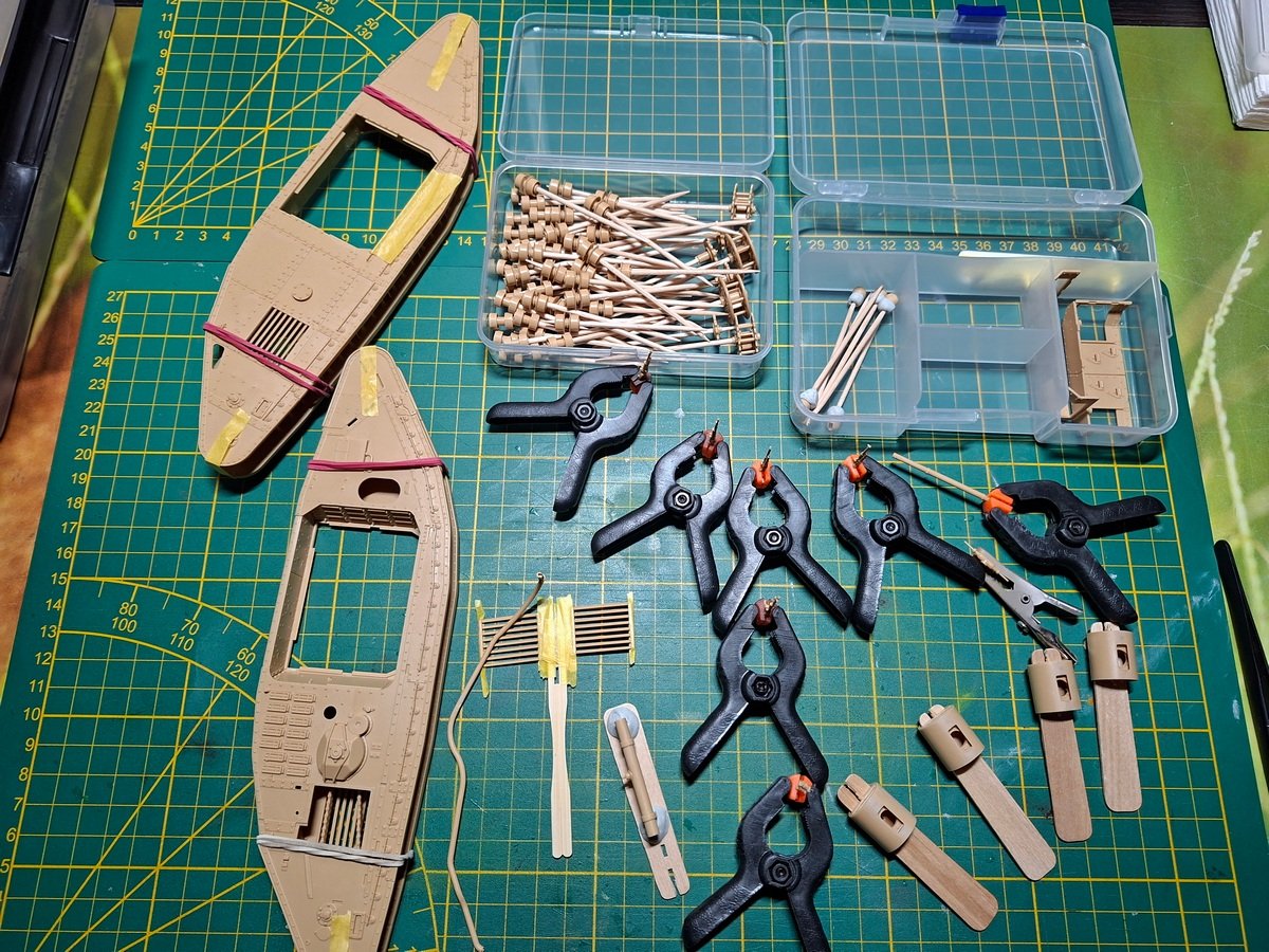

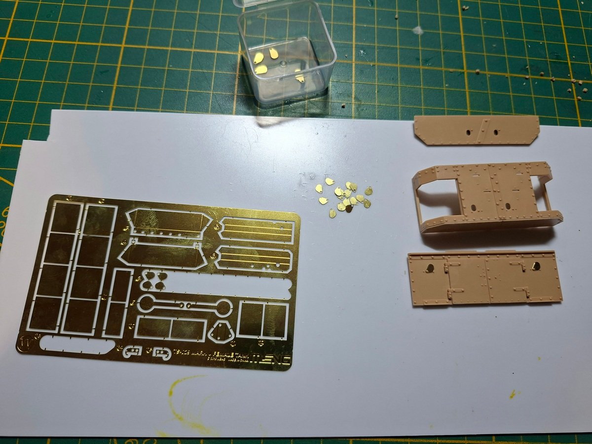

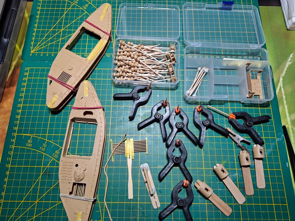

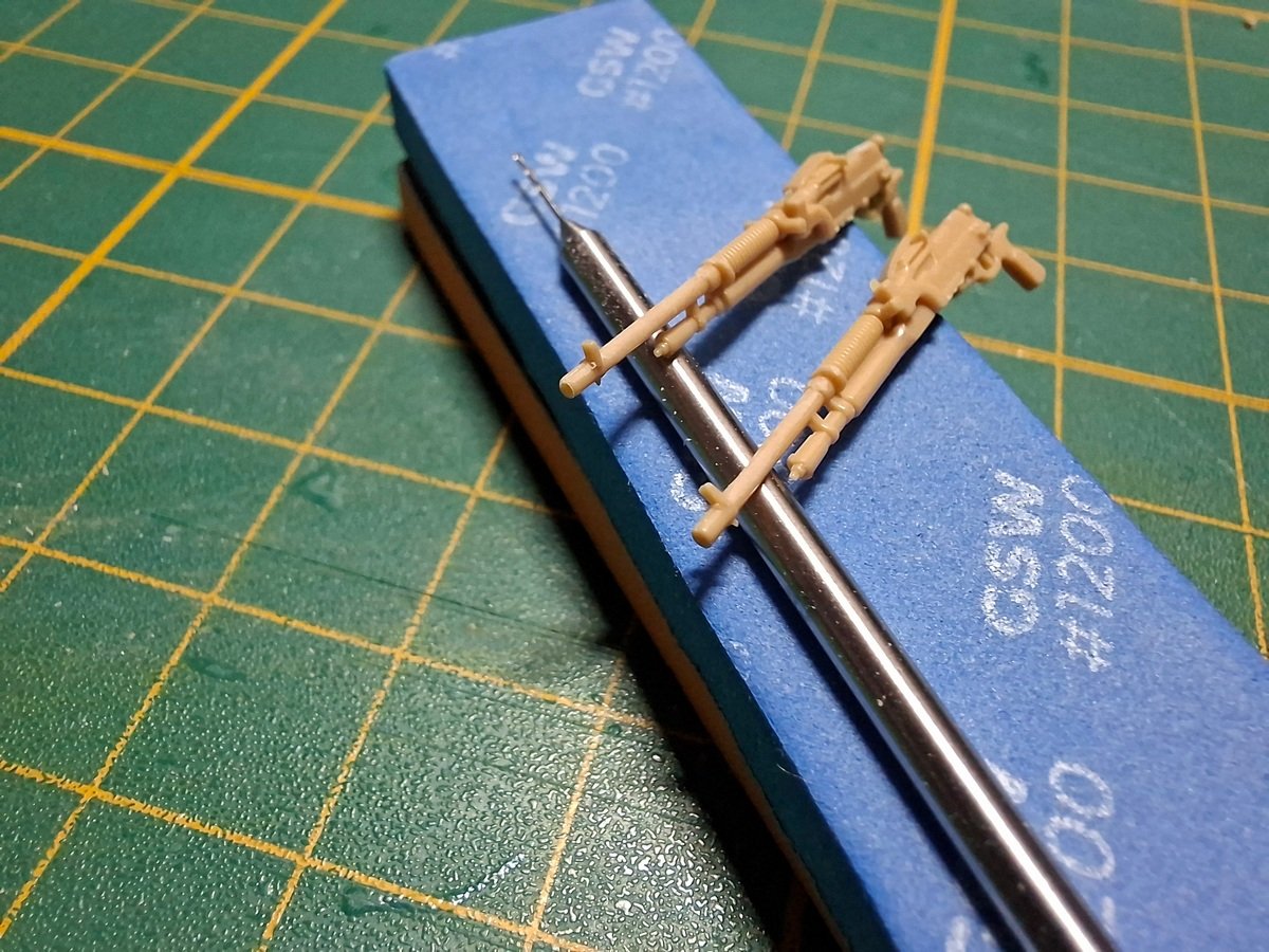

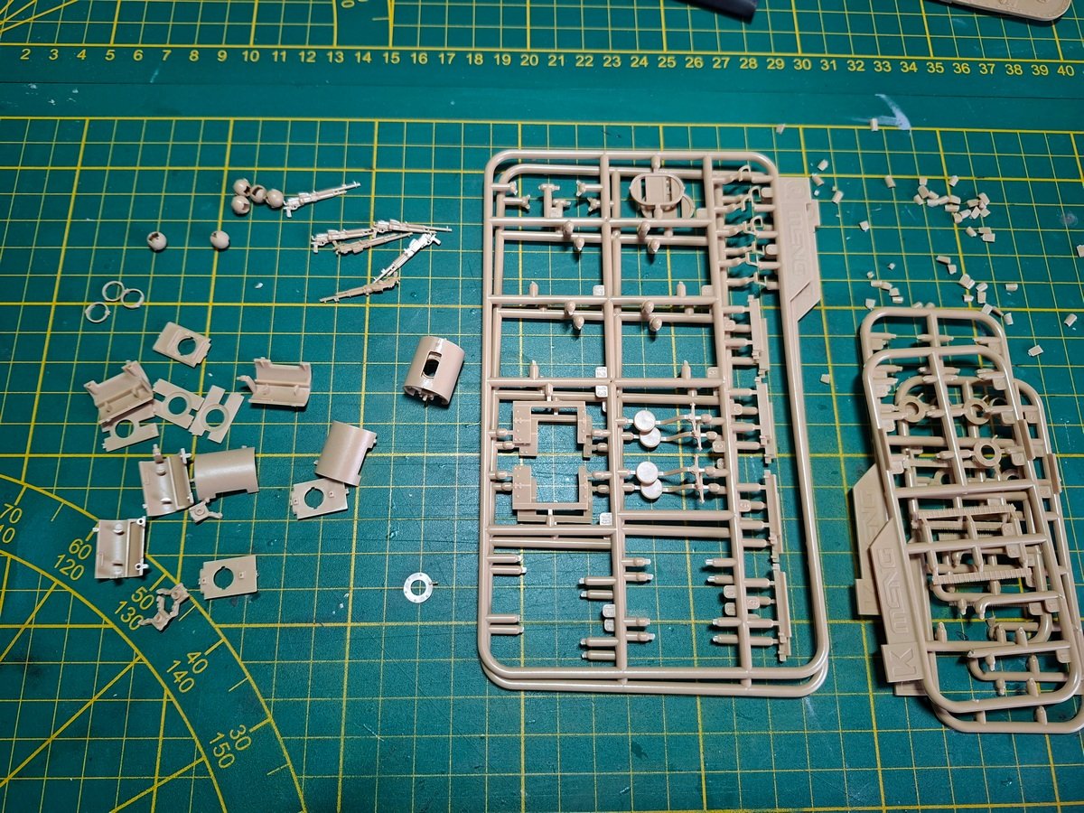

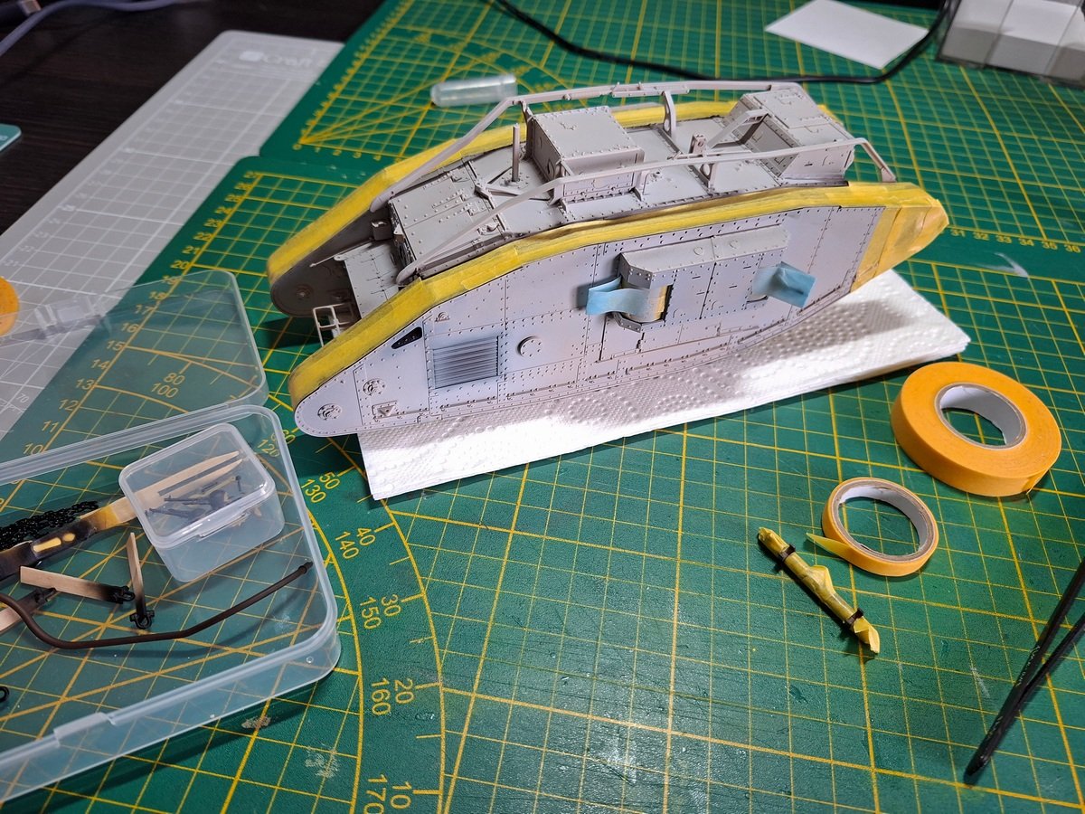

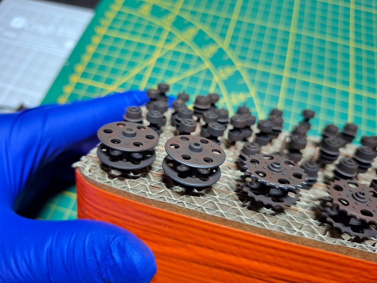

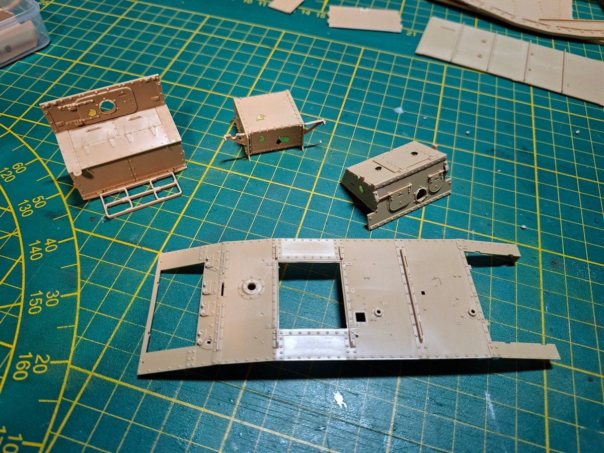

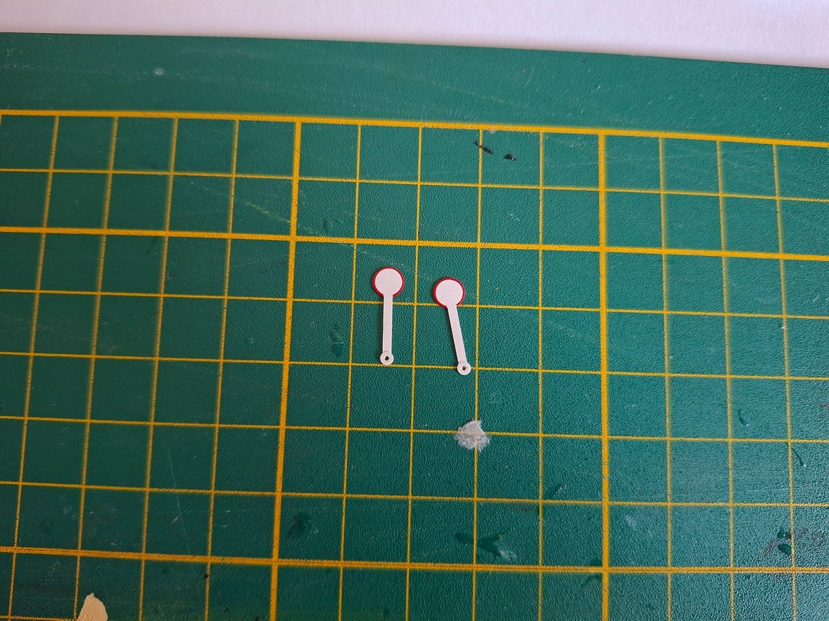

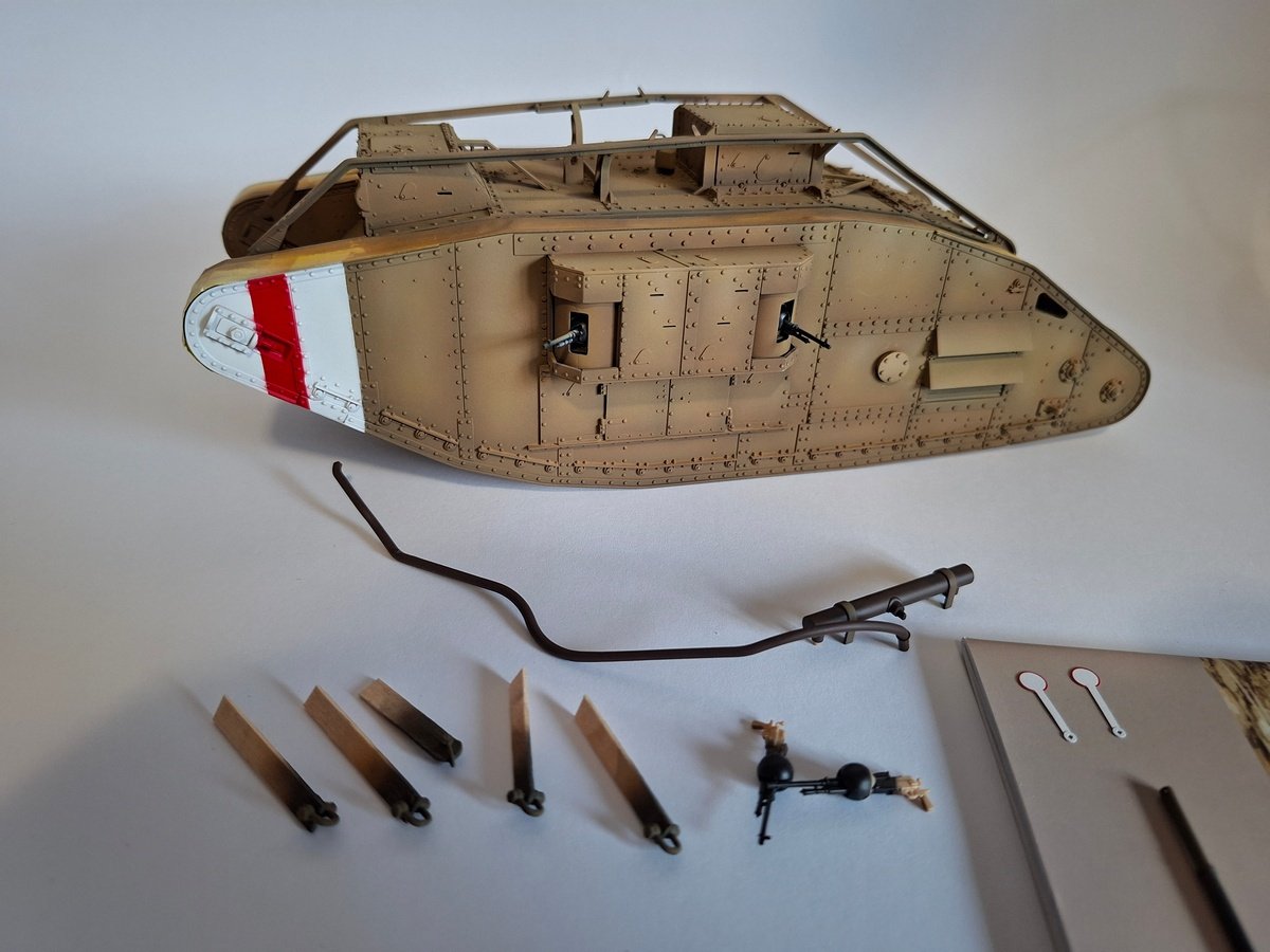

marfy Napisano 9 godzin temu Autor Share Napisano 9 godzin temu Ciąg dalszy przygotowywania drobiazgów Tym razem uzbrojenie czyli karabiny i wieżyczki. Wieżyczki składają się z kilku części ale wszystko do siebie zgrabnie pasuje. Plusy są takie, że mogą się obracać w sponsorach, a karabiny można zamontować od wewnątrz już po ich pomalowaniu. Minus taki, że są klejone w połowie cylindra, więc bez szpachli się nie obędzie Lufy karabinów prawilnie nawierciłem Przygotowałem też sponsory, żeby sprawdzić dopasowanie wieżyczek. Przy okazji zacząłem zabawę ze blaszkami I na koniec miejsce pracy rolek. Tak naprawdę będzie to zasadzie niewidoczne ale chcę zobaczyć jak mi to wyjdzie (no i będę miał tą świadomość i satysfakcję, że pod gąskami też jest wykończone - takie małe natręctwo ) Cytuj Odnośnik do komentarza Udostępnij na innych stronach More sharing options...

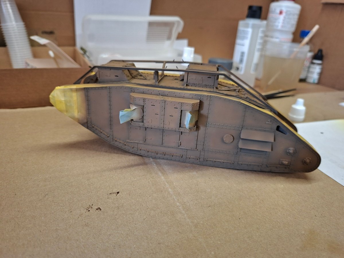

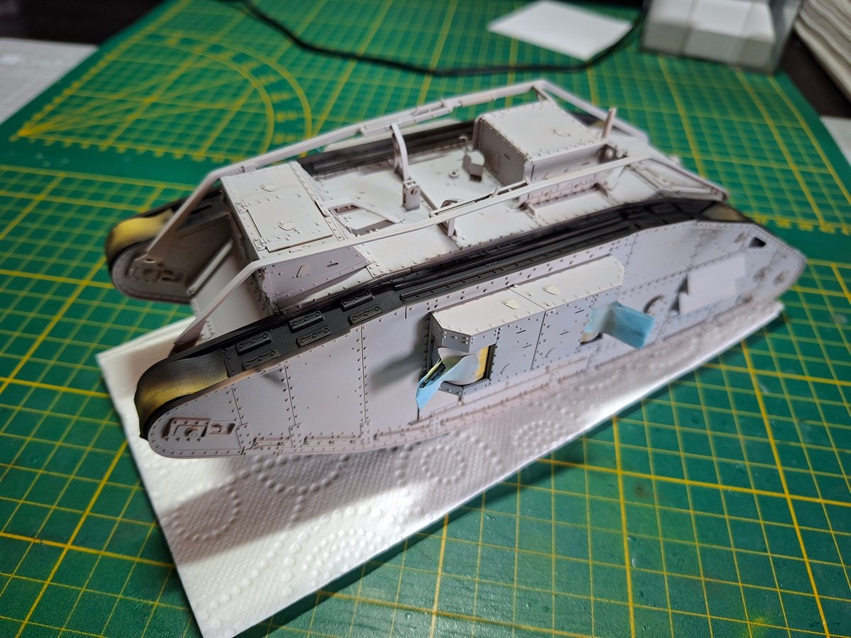

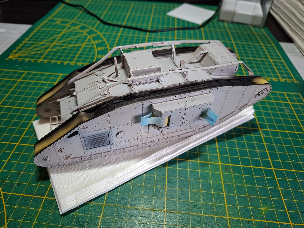

marfy Napisano 8 godzin temu Autor Share Napisano 8 godzin temu I tak to wygląda. Elementy, które chcę pomalować przed złożeniem całości Cytuj Odnośnik do komentarza Udostępnij na innych stronach More sharing options...
Robi Napisano 5 godzin temu Share Napisano 5 godzin temu Tak z ciekawości się spytam, malujesz pędzlem czy aerografem? Cytuj Odnośnik do komentarza Udostępnij na innych stronach More sharing options...
Lipstein Napisano 2 godziny temu Share Napisano 2 godziny temu Przygotowane pod aerograf Cytuj Odnośnik do komentarza Udostępnij na innych stronach More sharing options...

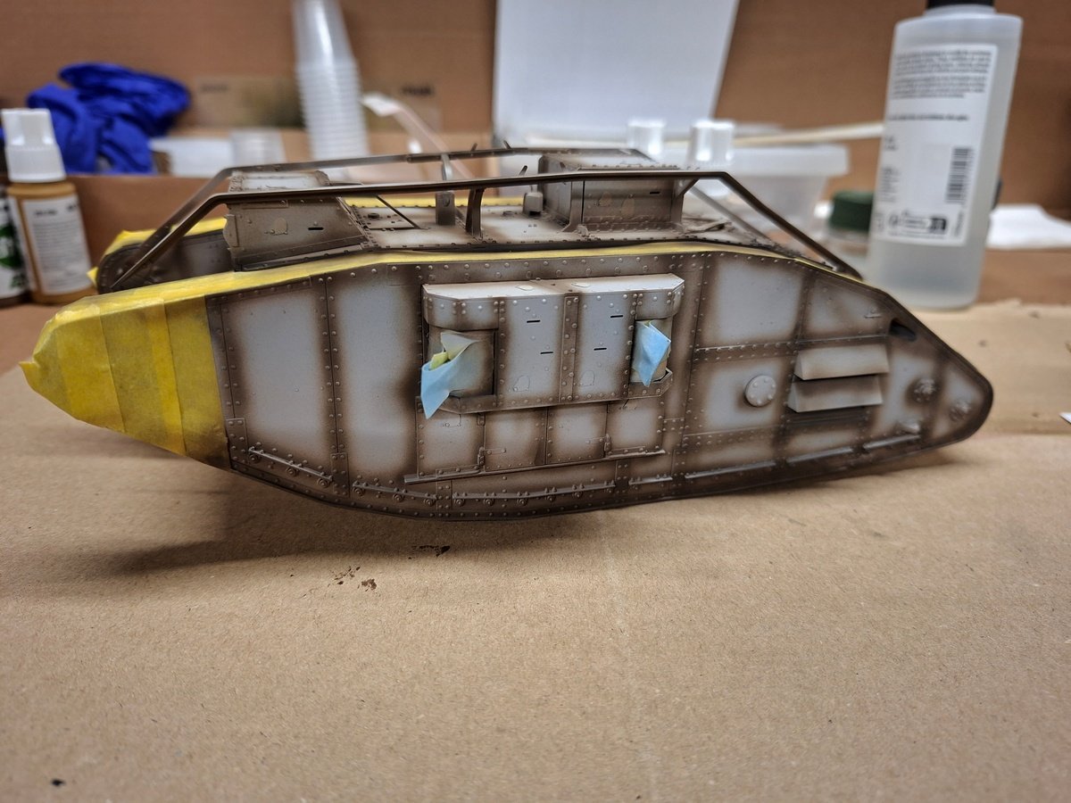

AchtungCancer Napisano 2 godziny temu Share Napisano 2 godziny temu 7 godzin temu, marfy napisał: Też mam w planach, dlatego ten model traktuję jako swojego rodzaju poligon doświadczalny. W jaki sposób pokazałeś wnętrze? Pootwieranymi klapami czy zdejmowanymi częściami? I co jest nie tak z profilem tego czołgu? Przejrzałem trochę zdjęć, zarówno archiwalnych jak i tych z muzeum w Bovington, i nie rzuciło mi się nic w oczy. Chociaż przyznaję, że nie analizowałem tego szczególnie dokładnie. Najłatwiej chyba jest zostawić jeden bok nieprzyklejony, może jeszcze z nieprzyklejonym dachem. Ale ja myślałem o modelu otwieranym a nie otwartym. Zaznaczona krawędź jest bardziej kanciasta u Menga, Takom ma lepszy kształt. Cytuj Odnośnik do komentarza Udostępnij na innych stronach More sharing options...
marfy Napisano 1 godzinę temu Autor Share Napisano 1 godzinę temu 3 godziny temu, Robi napisał: Tak z ciekawości się spytam, malujesz pędzlem czy aerografem? Aerografem, niezbyt pewnie czuję się z pędzlem. Ma zamiar wypróbować ten zestaw Cytuj Odnośnik do komentarza Udostępnij na innych stronach More sharing options...
