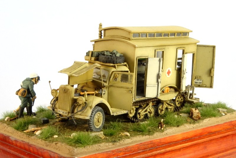

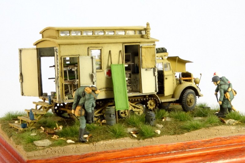

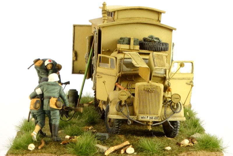

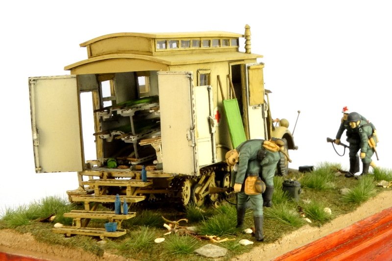

Jutro wyjeżdżam na weekend, to dziś kolejny model -  przedostatni z 2021 roku.

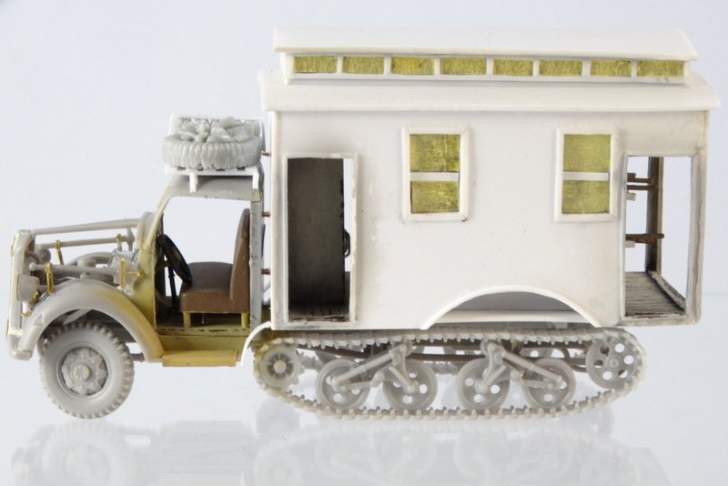

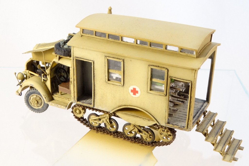

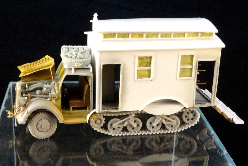

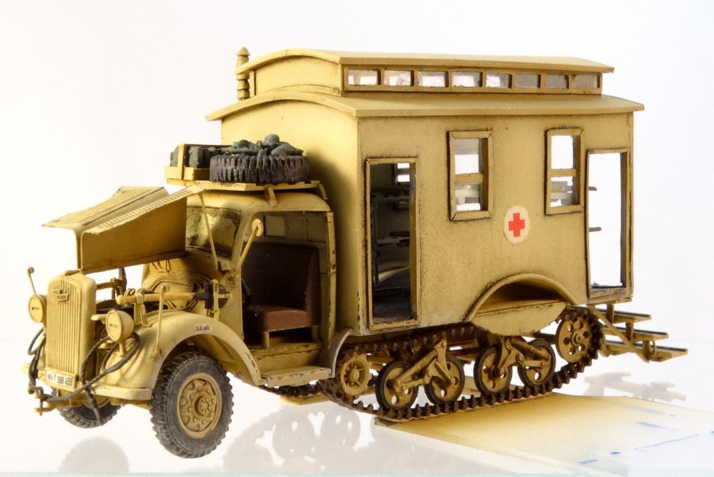

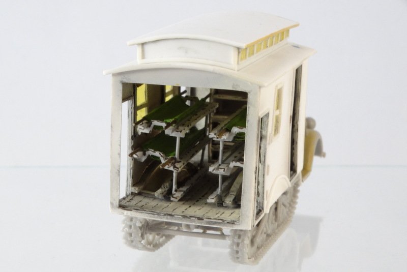

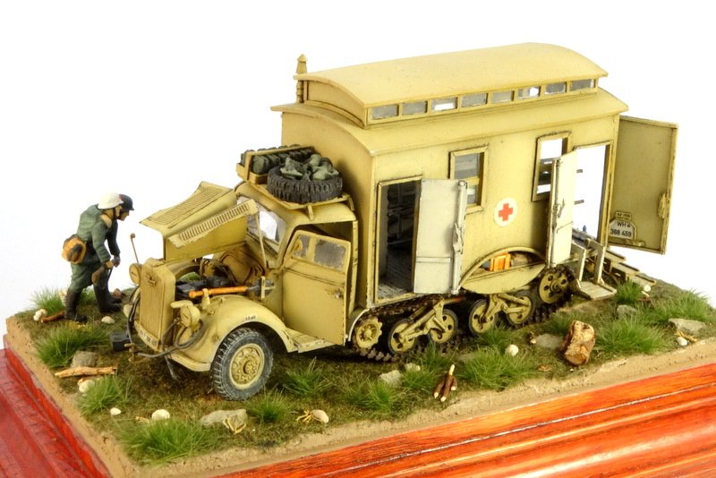

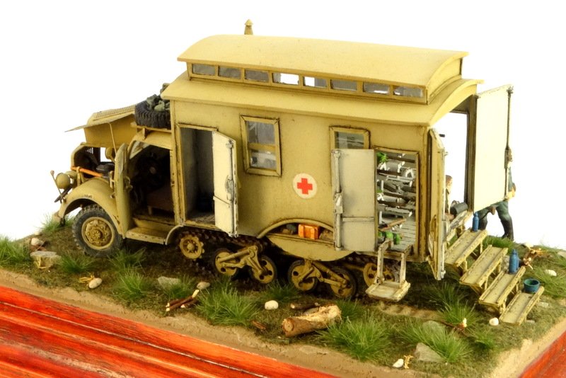

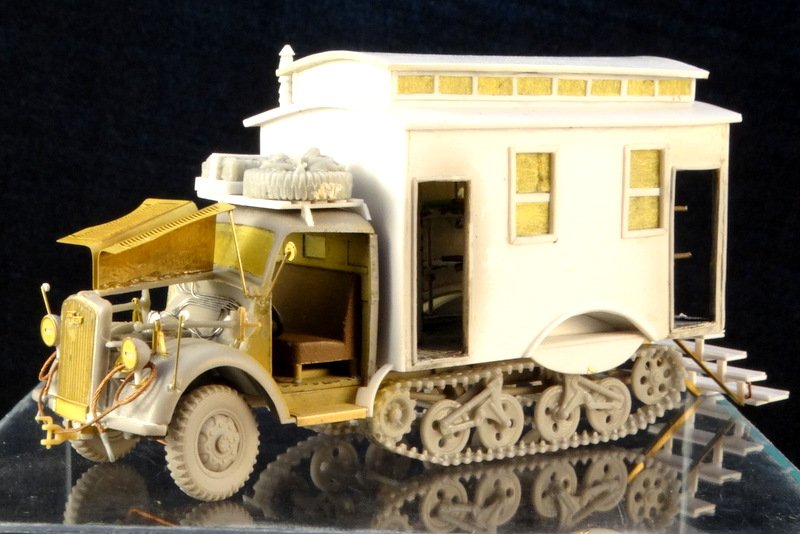

Bazą była ciężarówka Opel Maultier od Roden'a. Takiego ambulansu nie robi wtedy nikt w '72 (teraz są modele z 3D), więc postanowiłem zrobić zabudowę od podstaw. Dokupiłem blachy od NH Detail i wziąłem się za projektowanie budy. Trochę to trwało, bo wzorowałem się na instrukcjach Dragona do modelu w '35, gdyż zdjęć oryginału nie znalazłem za dużo.
Całość zabudowy, wraz z wyposażeniem jest zrobiona własnoręcznie przez mnie :).
W trakcie budowy okazało się, że gąsienice Rodena są za krótkie, a przy próbie rozciągania podarły się na kawałki... więc cały zestaw zamieniłem na żywice od Modell Trans.
Oprócz wykorzystania części fotorawionych:
1) wzbogaciłem komorę silnika o okablowanie i akumulator,
2) wymieniłem narzędzia na żywiczne i dorobiłem do nich charakterystyczne uchwyty,
3) dorobiłem półkę nad kabiną z żywicznym kołem zapasowym i karnistami,
4) dorobiłem lusterka, antenki, linę holowniczą wraz z uchwytami,
5) otworzyłem skrytkę po lewej stronie budy.
Kalkomanie pochodzą od Peddinghaus-Decal. Podstawka dość skromna - figurki to zestaw Zvezdy.
Model startował w wielu konkursach "z dokumentacją", zdobywając nawet sporo wyróżnień.,

Ogólnie brawo za temat ale proporcje świetlika i łuku na koło no delikatnie ujmując się"rozjechały"
Następna buda będzie lepsza :D mam nadzieję
Dzięki za opinie. Tworzenie modelu "prawie" od podstaw jest trudne, ale daje wiele satysfakcji :).
Świetna robota, mimo słabości i tak mega szacun za temat, w 72 najbardziej lubie takie tematy. Od zawsze robię to co chcę mieć na półce a nie to co jest na rynku do zrobienia najniższym wkładem pracy. W 72 nadal zrobieie tego co się chce czesto nie znaczy łatwo i szybko.
