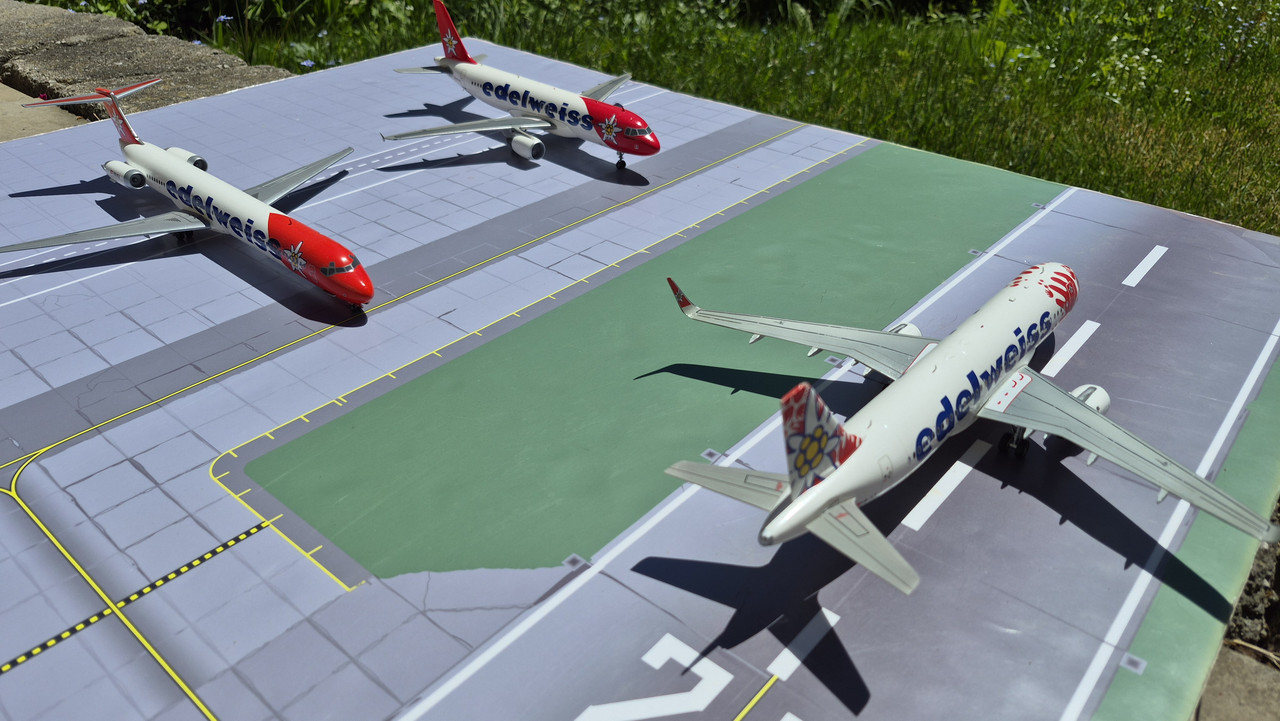

Słońce wyszło więc czas jechać/lecieć na wakacje.

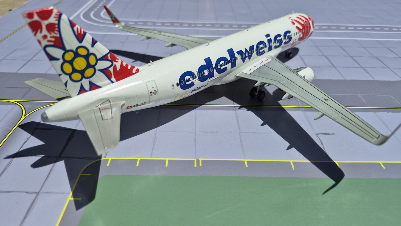

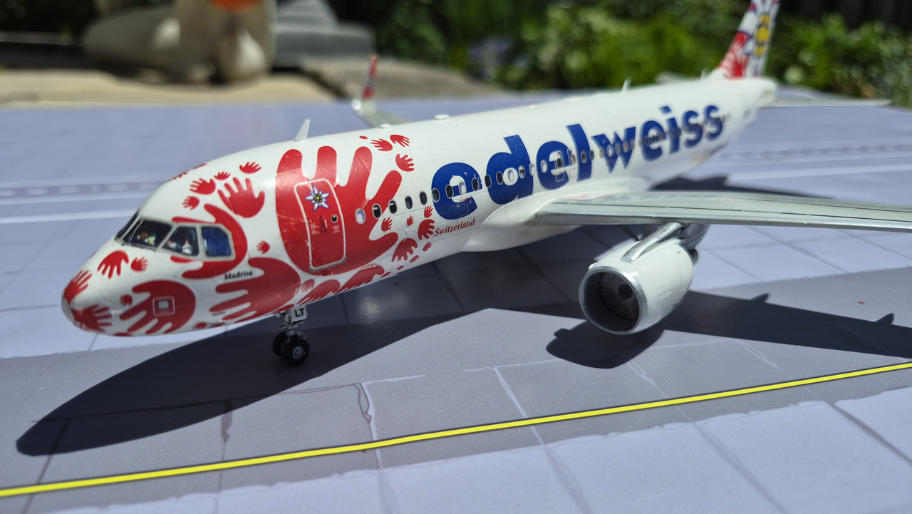

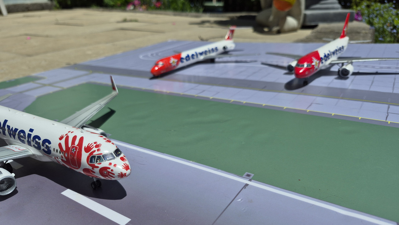

StareNki Revell z dodanymi  wingletami. Widać wiek modelu po wypraskach,  Kalki z 8A Decals. Mam coraz więcej problemów z tą firmą. Mają świetny asortyment ale jakość upada. Drukują coraz cieńszą farbę (oszczędność??)  i najmniejsze załamanie albo zmarszczka powoduje pęknięcie farby.  Potem trzeba malować a to już widać.  Szczególnie trzeba być ostrożnym z ogonem , który przeważnie jest jedną całością.  Robiłem podmalówki na  spodzie  statecznika. Z kolei największa łapa z przodu zmarszczyła się po obu stronach.  Kalki dobrze  dobrze reagują na Microsol i można je wciskać w szczeliny,  no tutaj nic nie dało, jest za duże wyoblenie.

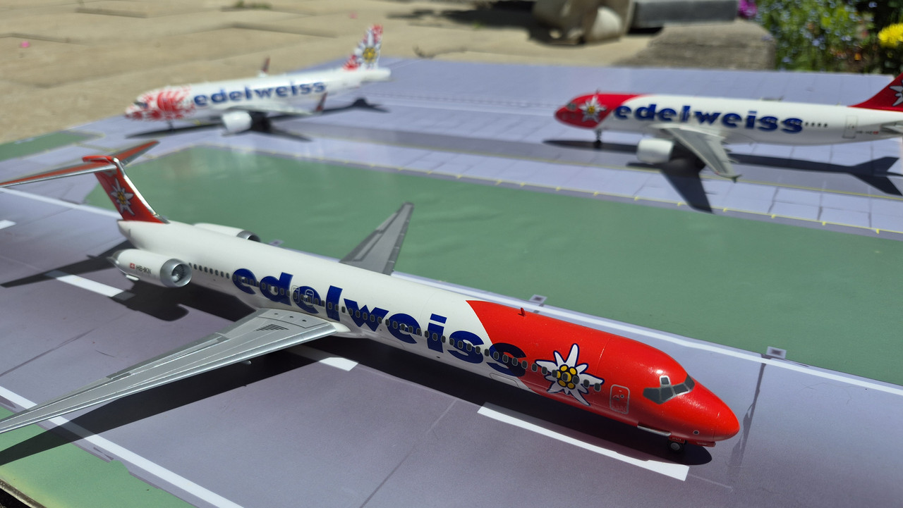

Zdjęcie rodzinne
