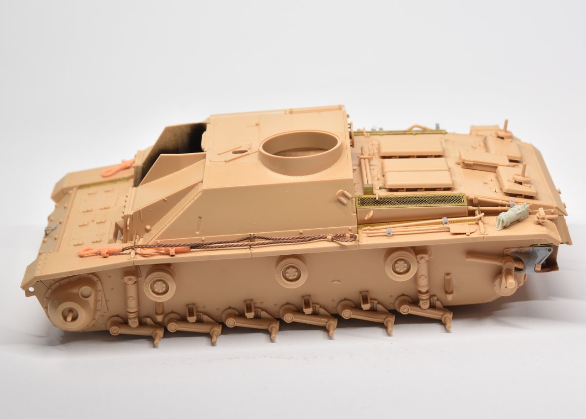

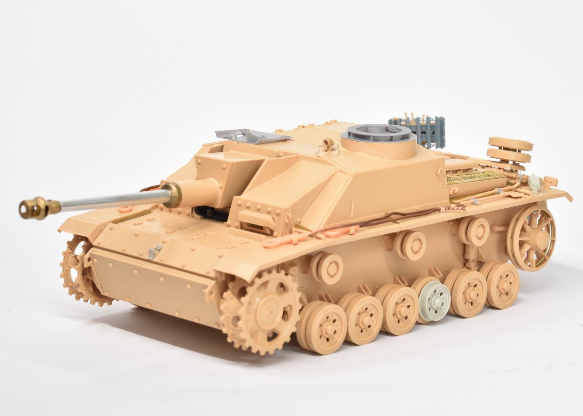

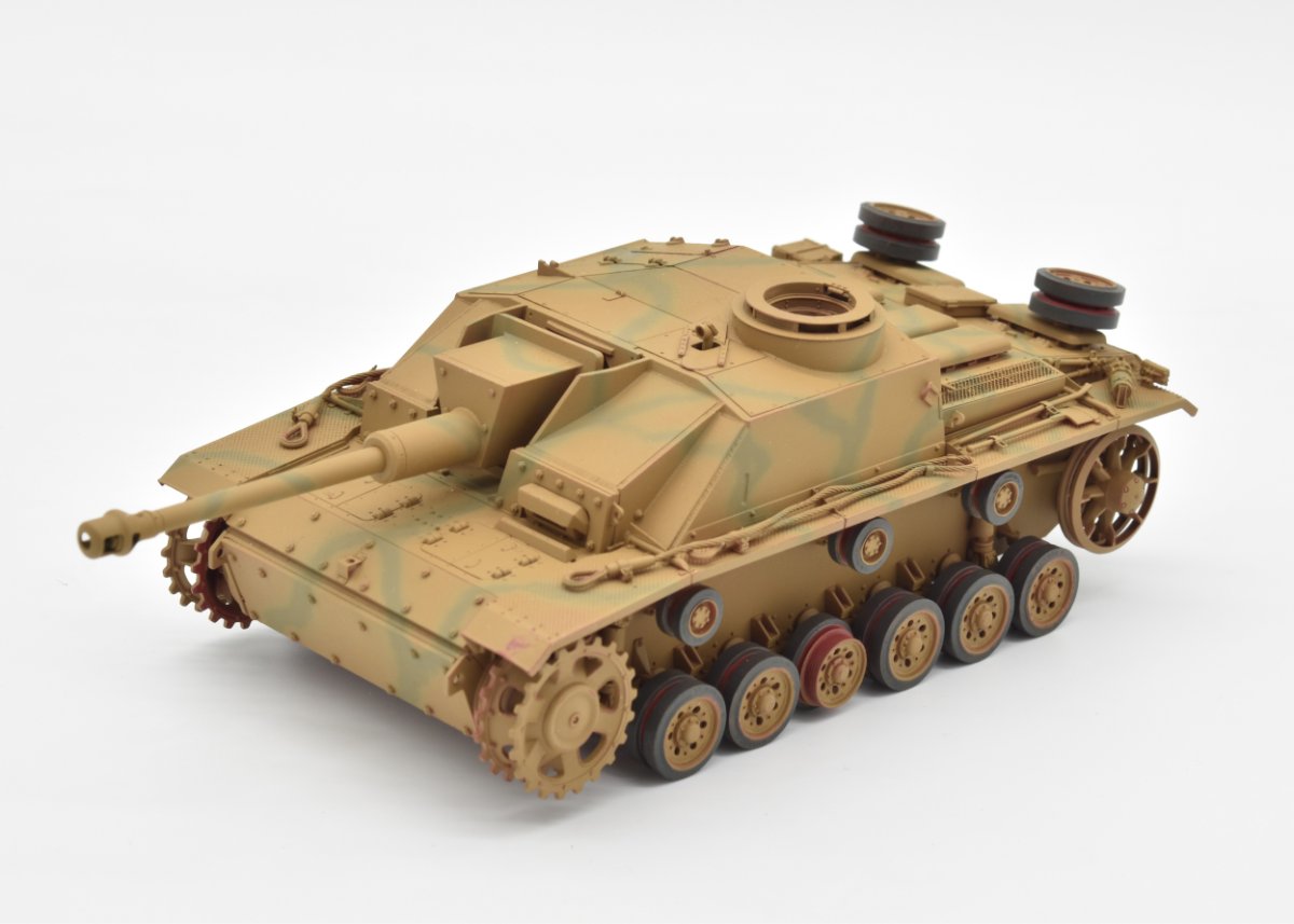

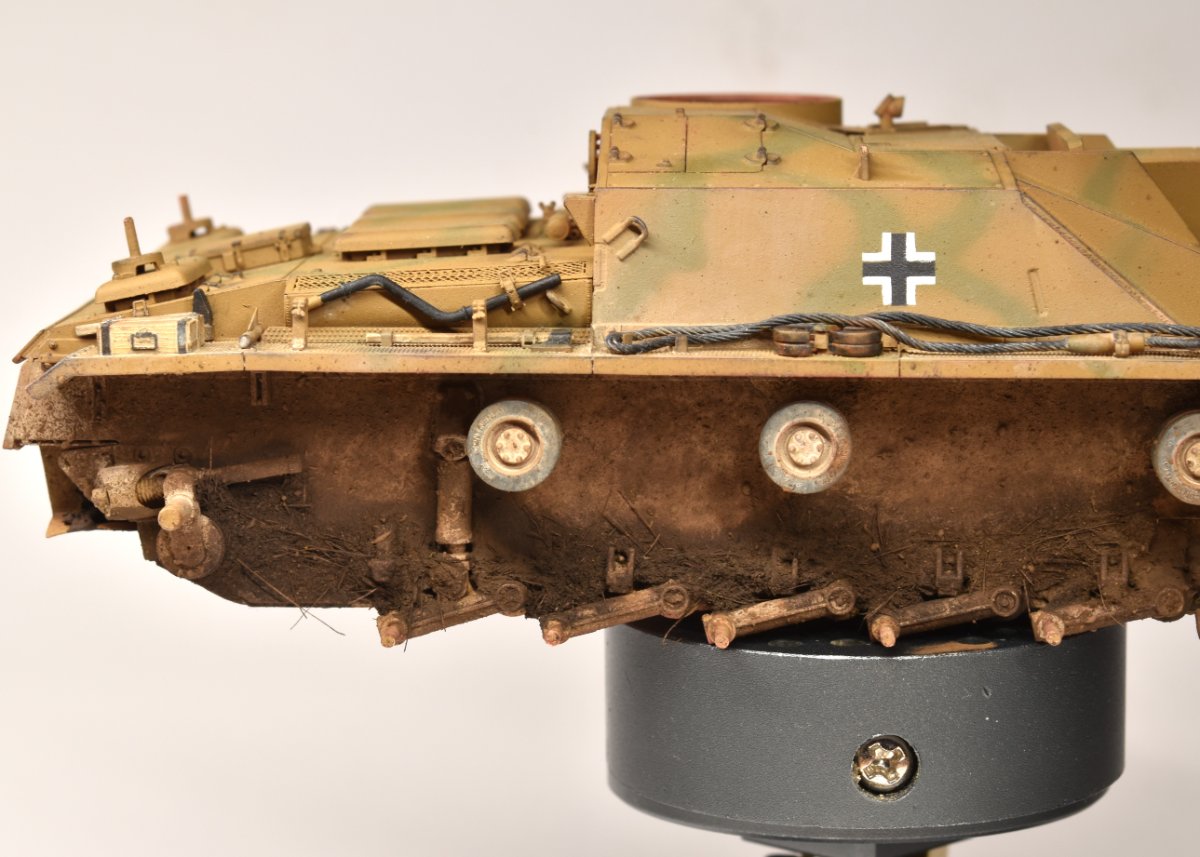

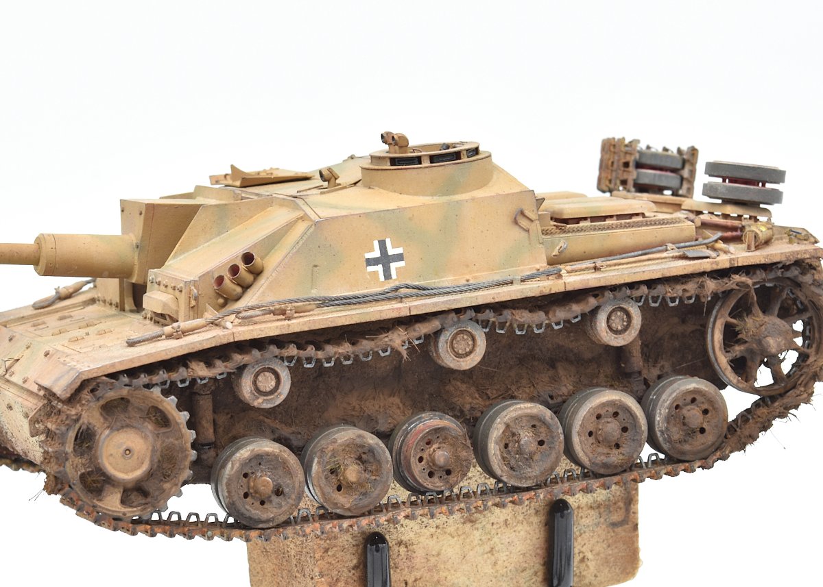

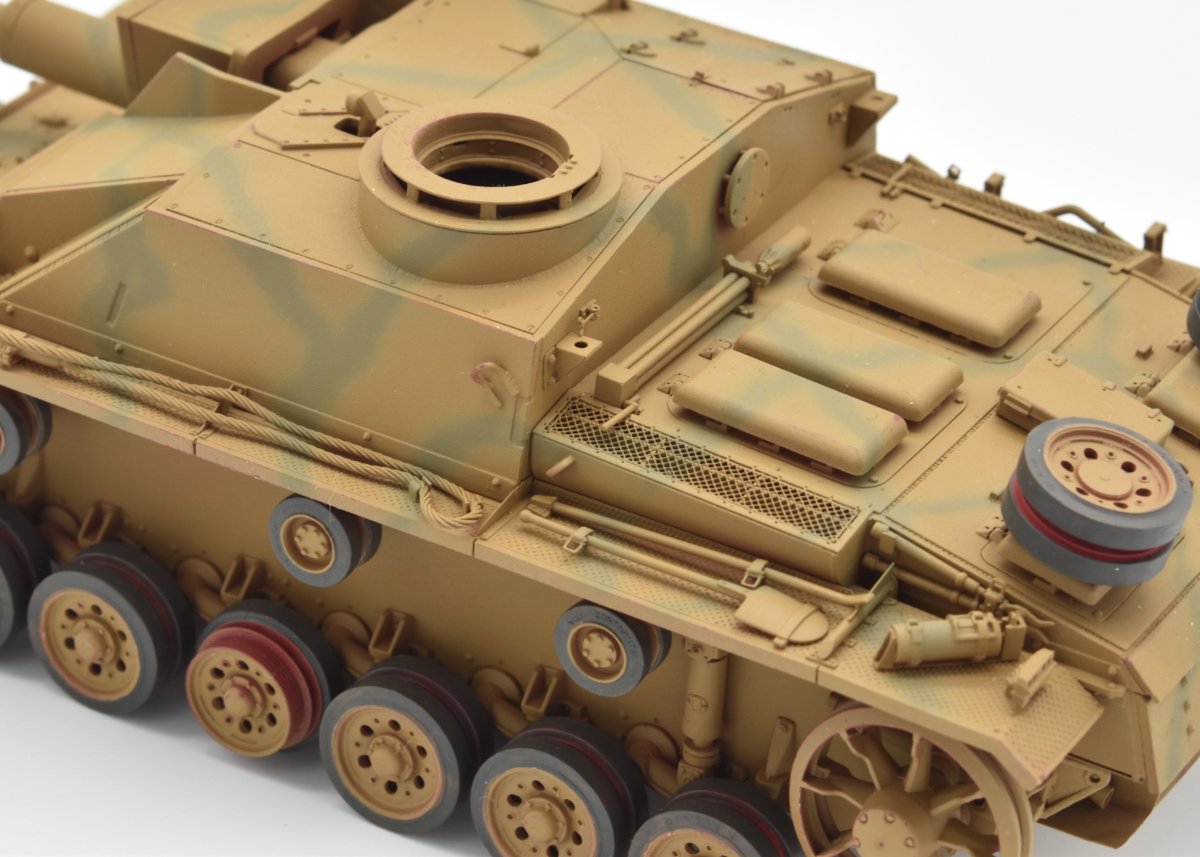

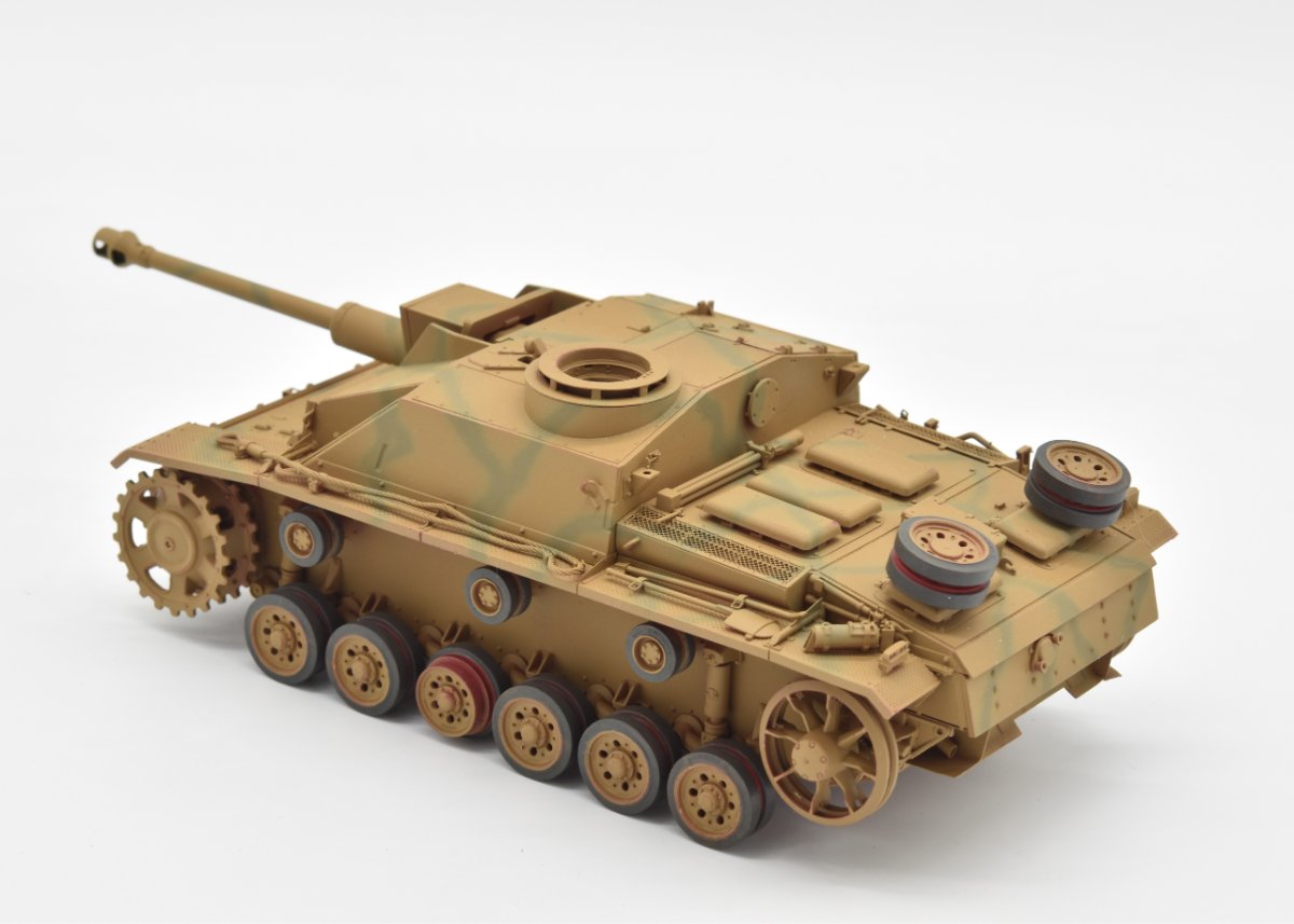

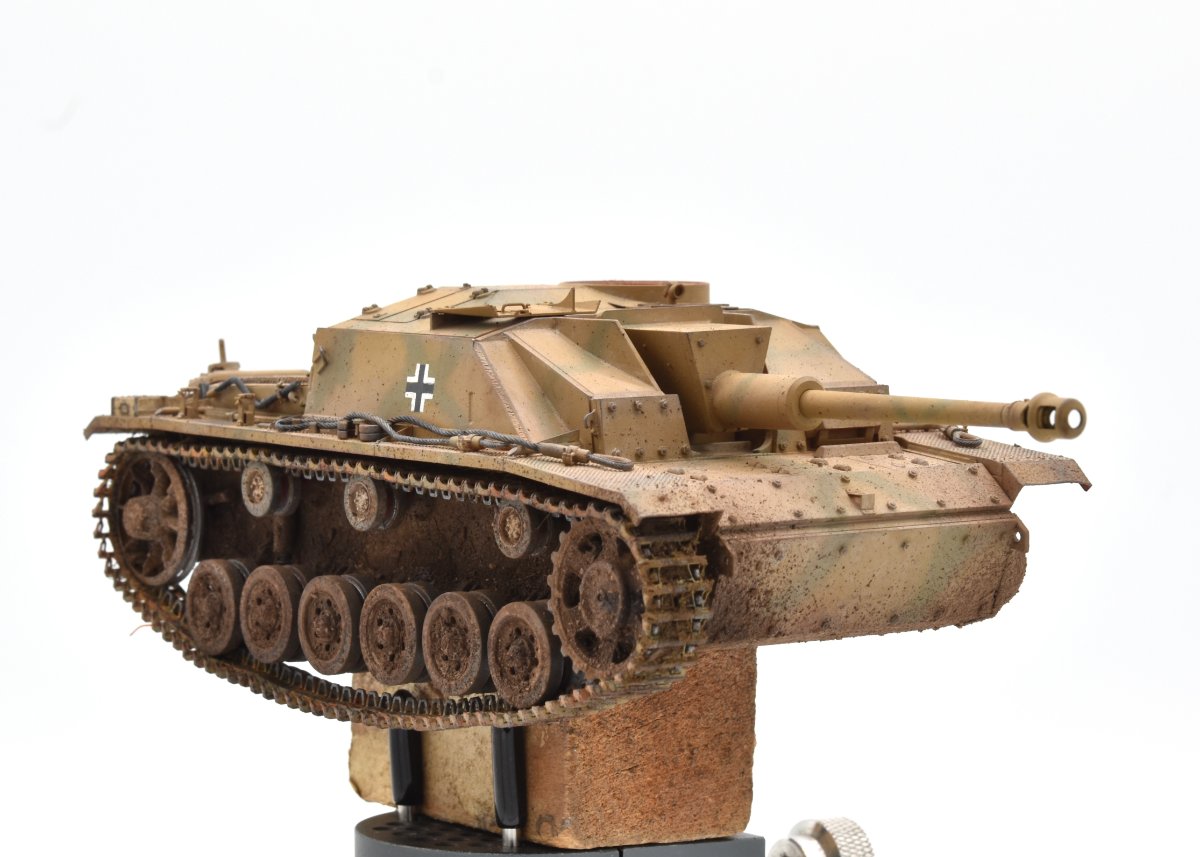

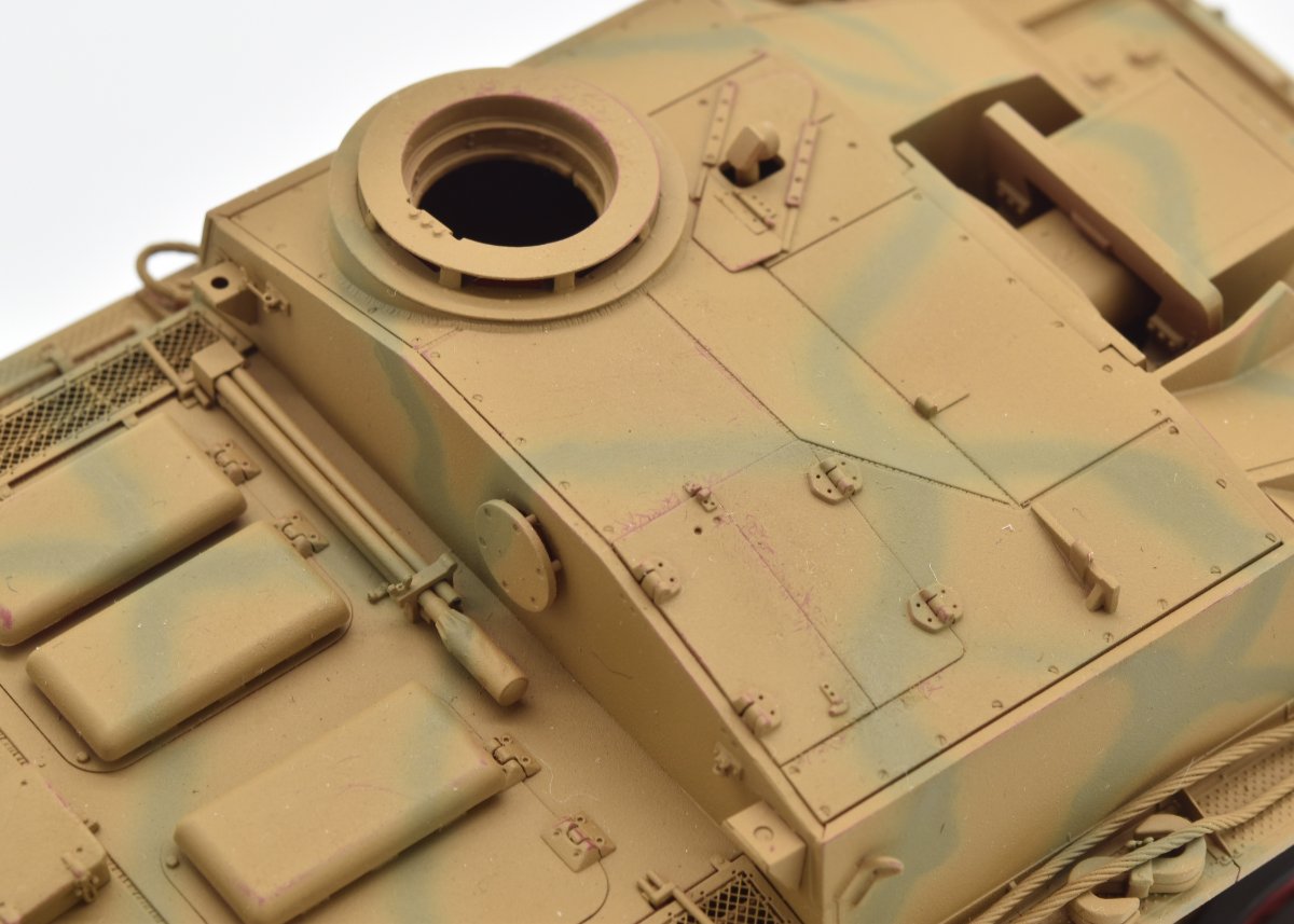

Jak zaznaczyłem w tytule nie planowałem relacji z tego modelu, nawet chyba nie myślałem, że kiedykolwiek go ukończę. Model rozpocząłem jak zaczynałem przygodę z modelarstwem plastikowym i po złożeniu 80 %, wylądował na dwa lata w szafie. Co jakiś czas go wyciągałem, ale zacząłem w nim widzieć tylko więcej błędów początkującego modelarza, więc lądował w szafie z powrotem... No ale postanowiłem wykorzystać go do nauki i testowania nowych technik, więc jakimś cudem zabrałem się, żeby go skończyć. Na początek wymieniłem klamry na żywice, lufę na metalową Abera, pocieniłem błotniki wymieniłem gąski na żywice od Panzerwerk i poprawiłem błędy, które wcześniej mi przeszkadzały, nie jest to szczyt moich marzeń, ale do testów się nada. Sam zestaw jest bardzo przyjemny w budowaniu i wg mnie jest dość dobrze zdetalizowany. Na początek surowy .

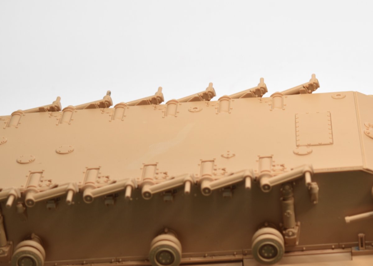

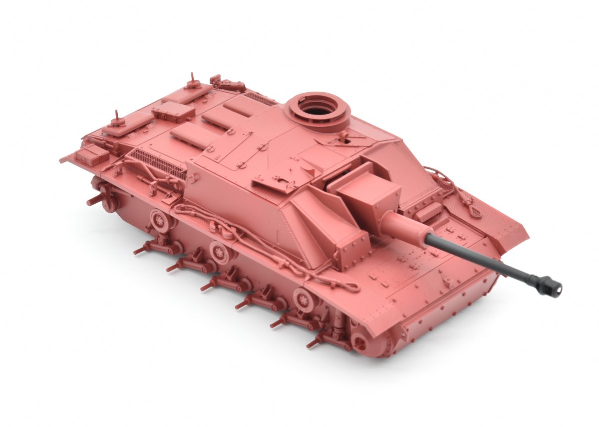

Przerobiłem zawieszenie, gdyż na wielu zdjęciach widać jak Stugi ładnie "siedziały na przednim kole" 😉

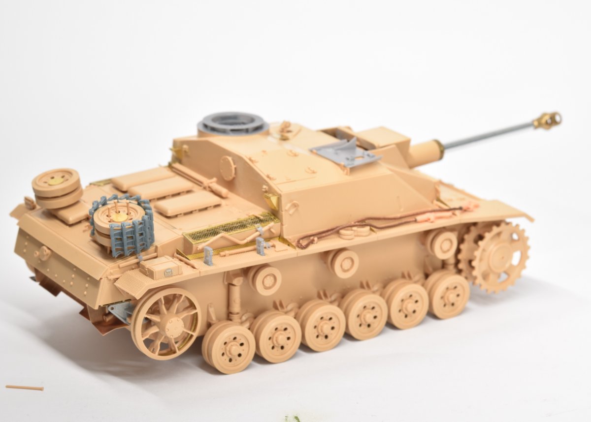

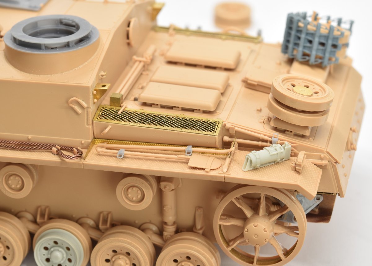

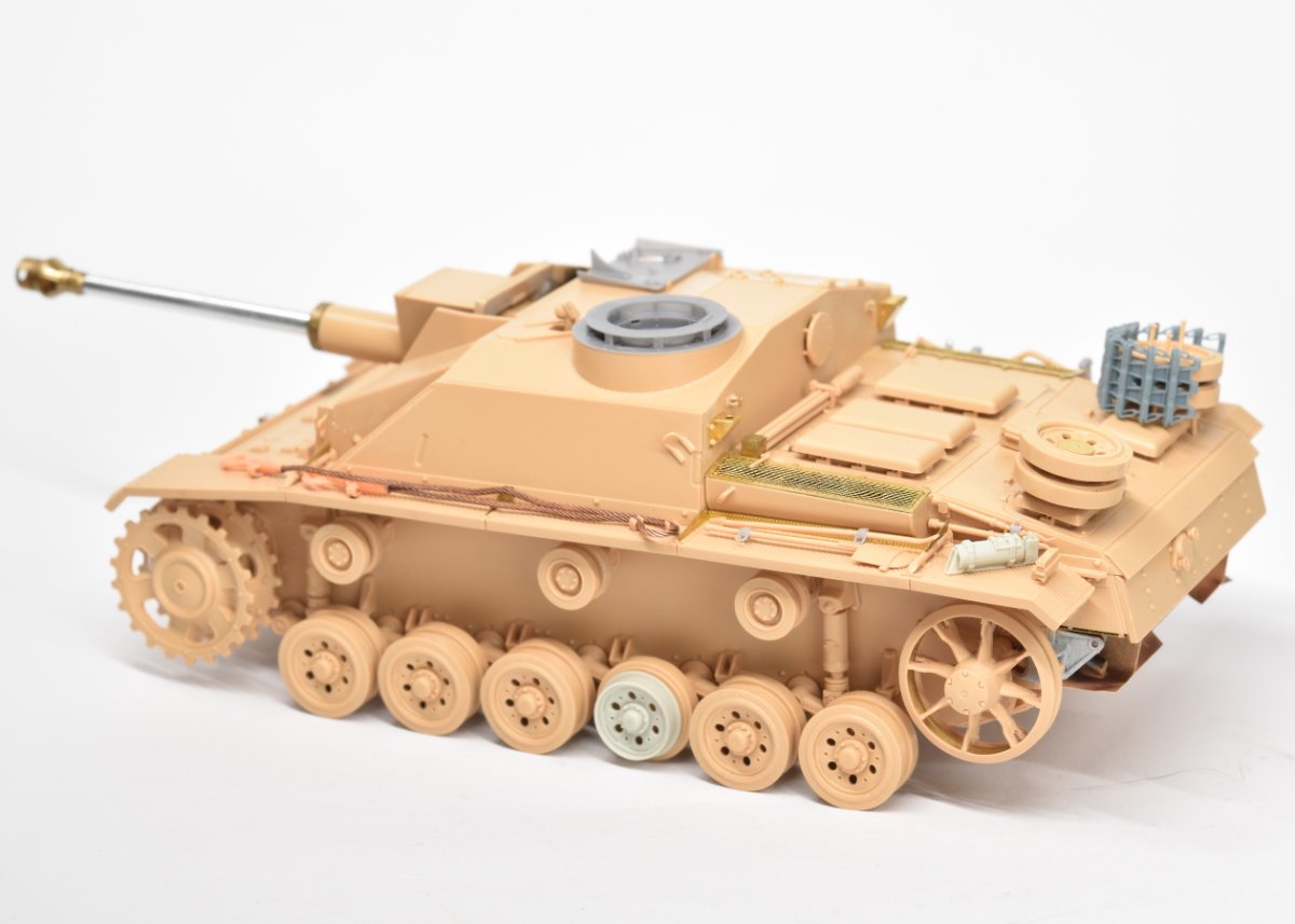

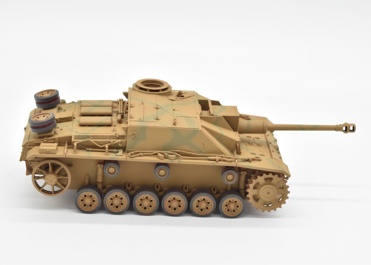

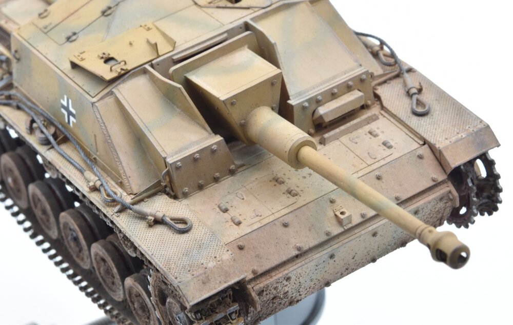

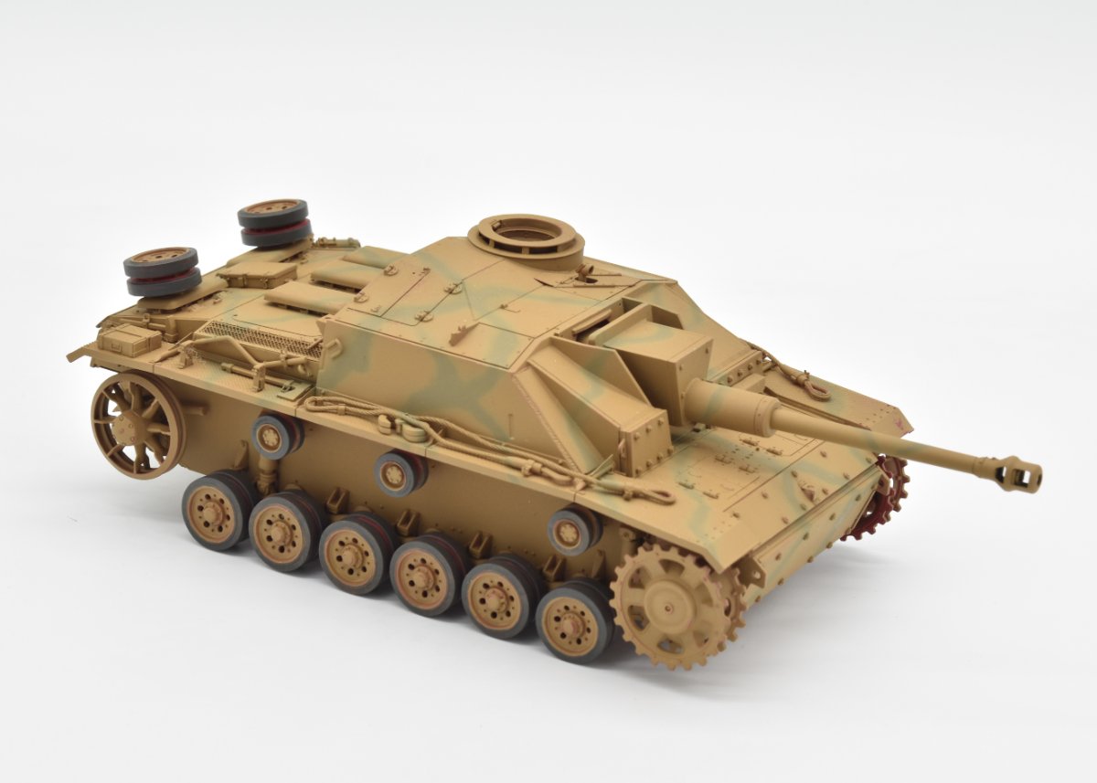

A tu już prawie kompletna surówka:
Zapraszam do komentowania.

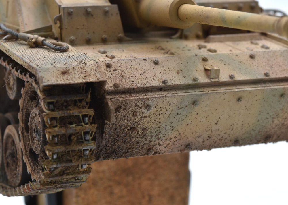

Merytorycznie to pojazd z produkcji - czerwiec 1943 roku i zalicza się do wersji średniej. Gdyby miał wyrzutniki granatów to można by było przesunąć datę nawet do lutego 1943 roku i wtedy byłby jak najbardziej wczesny. Nie wiem czy Chcesz coś przerabiać ? Przeróbki by były konieczne by sprecyzować montownię tego pojazdu. Teraz jest trochę MIAG trochę ALKETT.
Jednak w/w wyrzutniki to podstawa do dalszych działań.
Krzysztof
Krzysztof
Wiedziałem, że zaraz mnie sprowadzisz na ziemię 🫣 model w założeniu jest (jest bo mam go prawie na ukończeniu) w malowaniu na pustynie, który docelowo trafił na front wschodni ukraiński. Jeśli trzeba dodać wyrzutnie aby było merytorycznie poprawnie, da się zrobić.
Super!
Ten detal wystarcz, aby nie czepiać się zaworu wodnego na dolnej tylnej płycie i co ważniejsze do przednich mocowań holowniczych które są w wersji wczesnej i tylko wczesnej.
Pooglądam go dokładniej i jutro napiszę coś więcej. Poproszę o fotkę z tyłu i przodu.
Krzysztof
