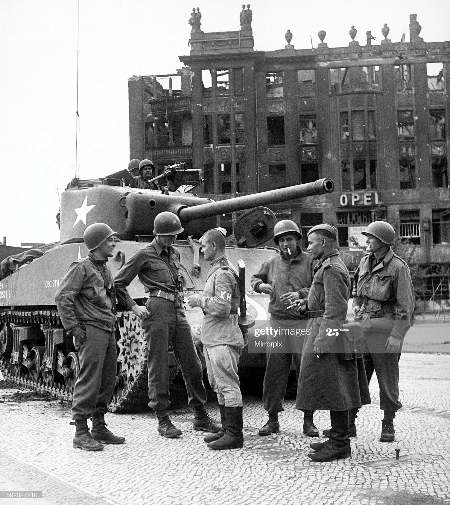

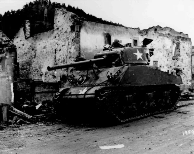

bulik58 Posted August 14 Posted August 14 4 godziny temu, robertmodelarz napisał: Sherman z Gdańska jest bardzo ciekawy: https://www.facebook.com/z.php?story_fbid=1172604734657744&id=100057246858578 15 godzin temu, DamianosPL napisał: Czołg ma być kopią realistycznego czołgu który istniał nie robię tym razem sci-fi. Planowana wersja którą chce zrobić to Late Version. Tylko jest pytanie czy model ma te same gąsienice co Sherman z Gdańska ( 1 zdj. poniżej) bo o ile dobrze pamiętam to posiadał traki jakie miał drugi czołg na 2 zdjęciu. Podobna sytuacja jest z ,,Narwikiem II ,, jak wynika z powyższej zamieszczonego zdjęcia . Kalkomanie nie oznaczają iż model jest prawidłowy , a jak autor zaznaczył ,, nie robię tym razem sci-fi. ,, Poniżej parę linków o sovieckich Shermanach The Sherman Tank Site 52 Soviet Shermans: The Soviet Union Used and Liked the Sherman | The Sherman Tank Site THE SOVIET 'EMCHA' Quote
bigmodel Posted August 14 Posted August 14 Tylko Sowieckie Shermany, to wersja M4A2.76. Sowieci M4A3.76 nie używali. 1 Quote
bulik58 Posted August 14 Posted August 14 38 minut temu, bigmodel napisał: Tylko Sowieckie Shermany, to wersja M4A2.76. Sowieci M4A3.76 nie używali. I też nie było z mojej strony ani jednego słowa w temacie wersji Shermanów używanych przez sovietów jak i ,Narwika ,, tylko gąsienic. Quote

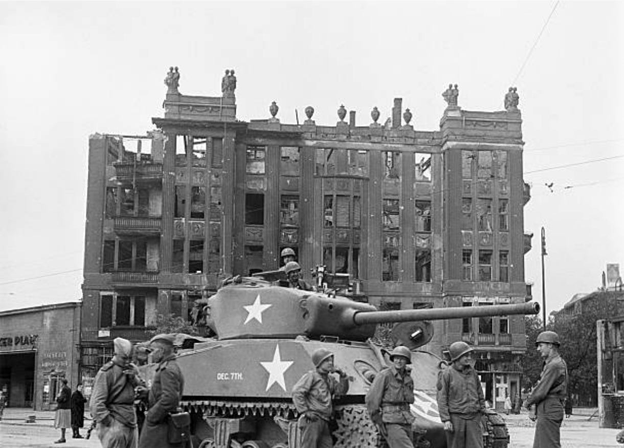

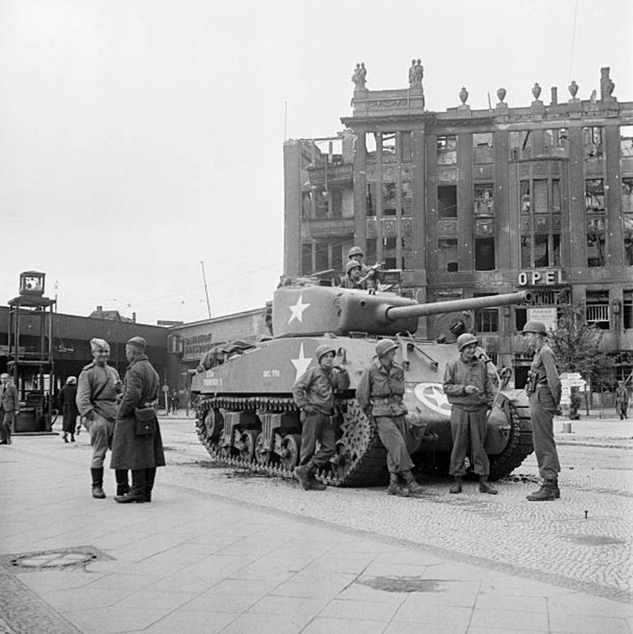

DamianosPL Posted August 14 Author Posted August 14 Planowałem jeszcze malowanie z "DEC. 7TH" Innsbrucker Platz 1945 Quote

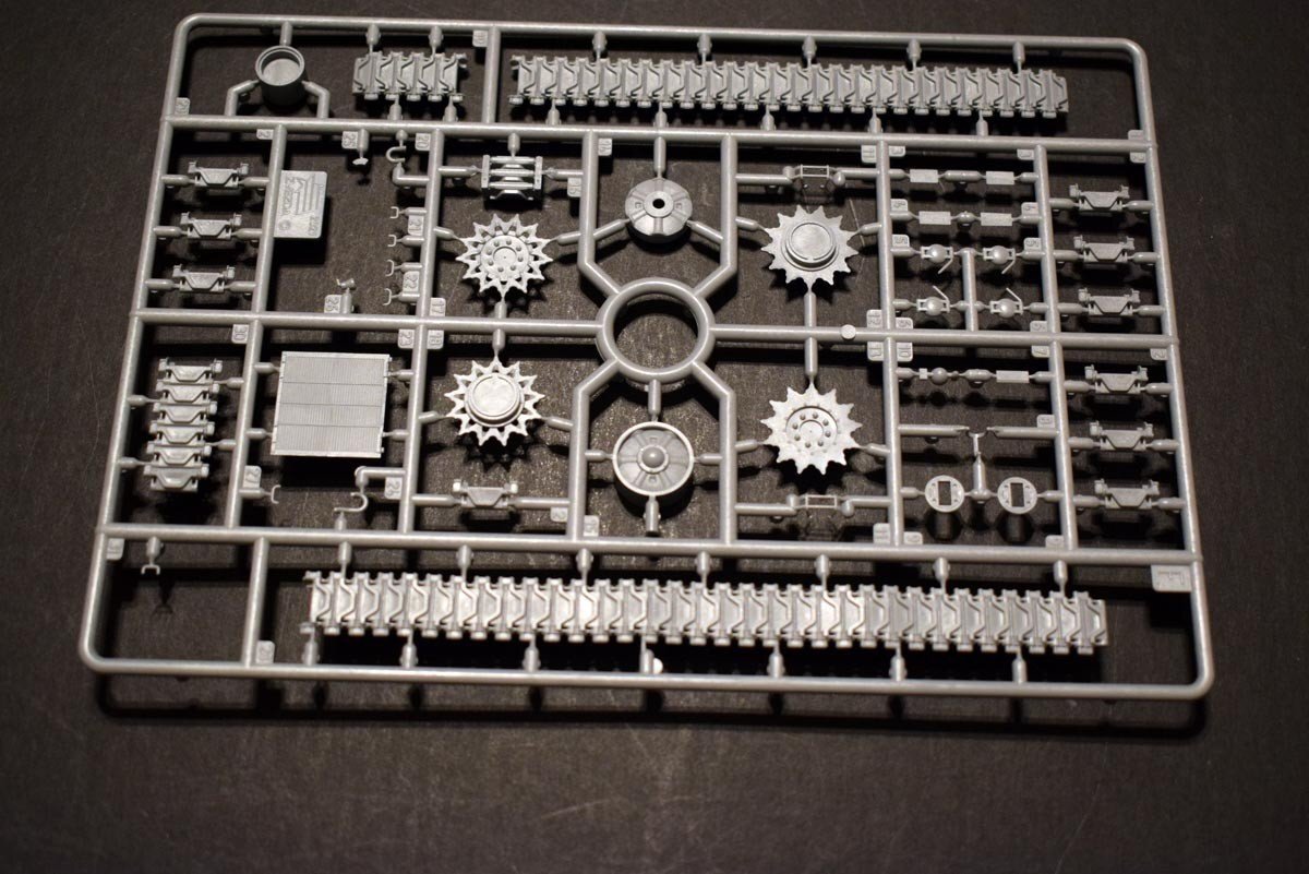

DamianosPL Posted August 14 Author Posted August 14 (edited) 48 minut temu, bulik58 napisał: I też nie było z mojej strony ani jednego słowa w temacie wersji Shermanów używanych przez sovietów jak i ,Narwika ,, tylko gąsienic. Gąsienice takie tylko zestawowe są więc nie pasuje do żadnego malowania z zestawu chyba. Edited August 14 by DamianosPL Quote

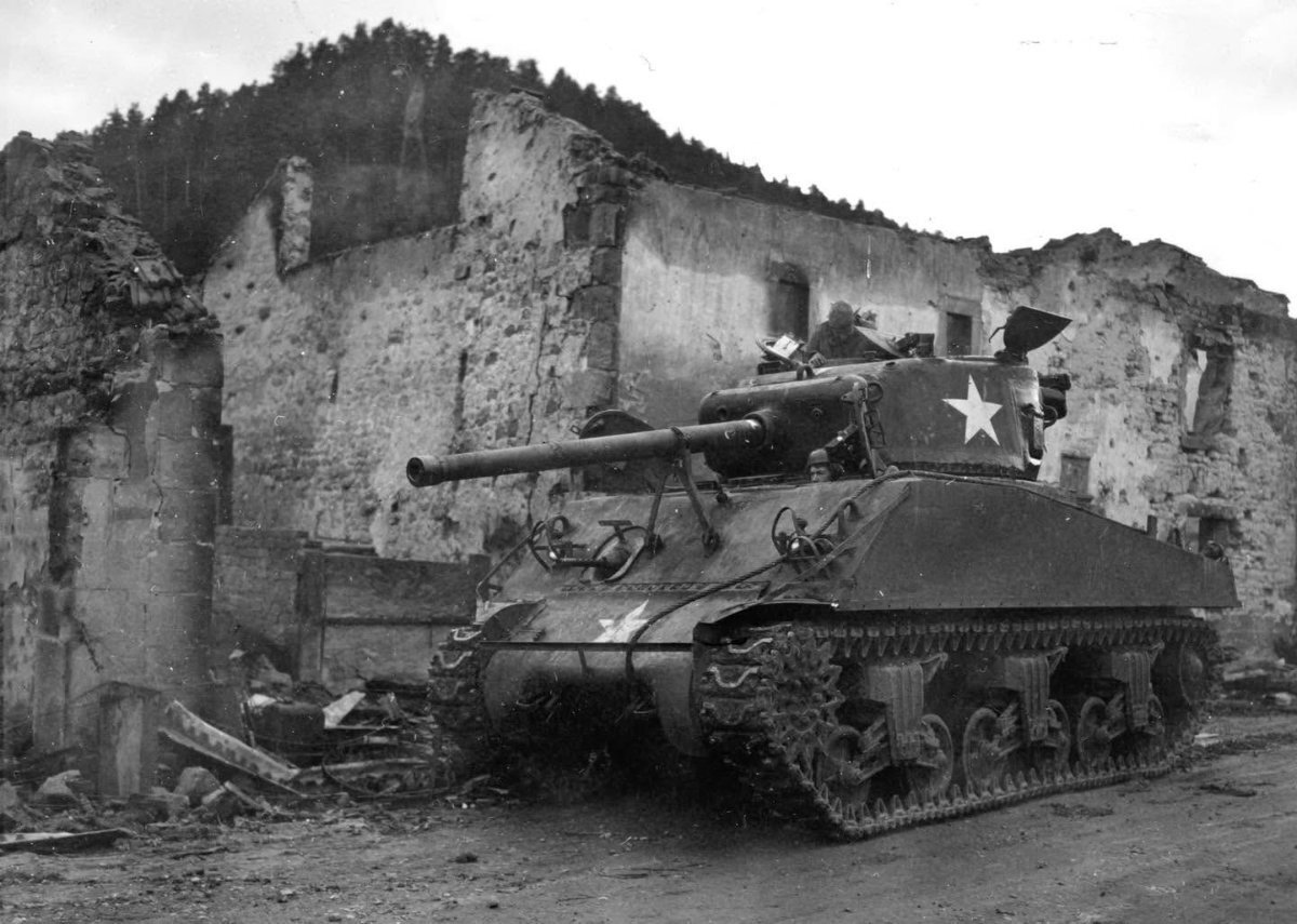

bulik58 Posted August 14 Posted August 14 3 godziny temu, DamianosPL napisał: W takim razie mogę też zrobić Shermana z 756 Batalionu Czołgów z Francji. Jeśli ten pojazd odpowiada Twojemu modelowi to dlaczego nie, sprawdź tylko czy na pewno elementy , detale widoczne na fotce jak i te które miały pojazdy tej wersji montowane fabrycznie są identyczne z tymi w modelu np. włazy na wieży . Mnie zastanawia wieża w modelu i na fotce zwłaszcza w dolnej części może to wina fotki , brakuje też spawu u dołu. Ja często powiększam fotki wybranych elementów aby być pewnym swoich przypuszczeń. Zdecyduj sam czy chcesz coś poszukać w materiałach i dokumentacji czy też zostawiasz tak jak jest. 1 Quote
Lipstein Posted August 14 Posted August 14 (edited) Gąsienice, koła napędowe, właz ładowniczego - pasują do fotki z Francji, hamulec wylotowy inny Edited August 14 by Lipstein 1 Quote
