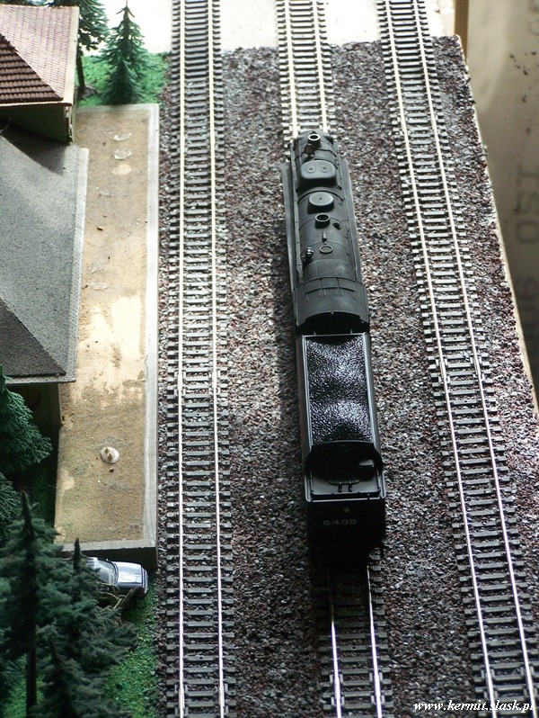

Kermit Posted April 1, 2009 Share Posted April 1, 2009 No i udało się. Ale tylko jedno - ukończyć model w terminie. Bo sam model niestety, nie udał się - wszystko szło dobrze, dopóki nie postanowiłem kłaść kalek. Nie miałem seta i sola, więc stwierdziłem, że kładę "na wodę". Pomyślałem, że tyle razy wychodziło, to i tym razem powinno, ale nie jest tak, jakbym tego chciał. Przed następnym modelem idę po nowe specyfiki. Ok, koniec marudzenia, przedstawiam krótki opis i zdjęcia. Ukończonym modelem jest parowóz Hudson wraz z tendrem amerykańskich kolei New York Central (budowany z zestawu Revell N.Y. Central Hudson Steam Locomotive) w skali H0, czyli 1:87. Będzie on elementem statycznym mojej makiety, na której pozował do poniższych zdjęć, w związku z tym zrezygnowałem z użycia zestawowego odcinka torów (być może wykorzystam go do innego celu). Model traktowałem jako wprawkę do większego projektu, czyli lokomotywy Big Boy również w skali H0. Wątek warsztatowy - wystarczy kliknąć tutaj. Zdjęcia: Jedno nieco inne ujęcie: Zdjęcia po użyciu kilku ciekawszych technik w znanym programie do obróbki zdjęć: Zanosi się na burzę: Hudson wyłania się z mgły: Stara fotografia, wersja 1: Stara fotografia, wersja 2: To ja teraz chowam się i szykuję się na baty i szykany za spaprany model (chociaż w sumie to nawet mi się podoba na tych niektórych zdjęciach...). Model poddaję pod głosowanie Pozdrawiam Quote Link to comment Share on other sites More sharing options...
ZIO BY NAITT Posted April 1, 2009 Share Posted April 1, 2009 A mi się podoba , no może oprócz kalkomanii , które wybitnie nie siadły tak jak trzeba . Może zamiast Big Boya popełnił byś BR.52 - bardzo wdzięczny temat , a w dodatku polonik ( Ty-2 itp. ... ) . PZDR Quote Link to comment Share on other sites More sharing options...
Ostach Posted April 1, 2009 Share Posted April 1, 2009 No te kalki istotnie wszystko psują ale myśle, że set z solem i tak by nie pomogły na błyszczenie bo zdaję się, że kalki były kładzione na zbyt matową powierzchnię. Tak samo mi się zrobiło na Korsarzu. Model jakoś do mnie nie przemawia. Jest zbyt jednolitą i jednokolorową bryłą ale patrząc na zdjęcie w Twoim podpisie to tak mniej więcej było. Tylko chyba niektóre blachy były na połysk a nie całość mat jak w modelu. Ja bym trochę złamał tę czerń na modelu żeby był "mniej plastikowy". Co do samego wykonania technicznego to wszystko jak najbardziej ok. A no i przydałoby się kilka zdjęć na jednolitym tle. "Hudson we mgle" mi się podoba ale nie widzę różnicy między dwoma kolejnymi zdjęciami. pozdrawiam Quote Link to comment Share on other sites More sharing options...
artoor_k Posted April 1, 2009 Share Posted April 1, 2009 Parowozik podoba mi się bardzo a na kalki można przymknąć oko.Jedyne czego mi brakuje to jakiegoś mocniejszego zaoliwienia elementów i kurzu na wózkach (jakiś czasem musiał osiąść).Może potraktowałbyś je jakąś sproszkowaną pastelą?Parowozik normalnie funkiel nówka nieśmigana ale jakiś lekki suchy pędzel szarym mógłby fajnie wyglądać.Węgiel ekstra zrobiony, realistycznie wygląda A w kwestii kalek... Traktowałeś je na końcu jakimś bezbarwnym? Jeśli nie to po zakupie seta i sola możesz próbować je usunąć...wszystko opisane jest na butelce seta ale przedstawia się to tak że trzeba dać seta na kalkę a jak "odejdzie" to przenieść ją na kawałek papieru z kalkomanii i w efekcie powinieneś wyjść bezstratnie pomalujesz sidolem miejsce położenia kalek i nałożysz kalki z użyciem seta i sola i powinno być o niebo lepiej Quote Link to comment Share on other sites More sharing options...
Seito Posted April 1, 2009 Share Posted April 1, 2009 Nareszcie galeria, Kermit. Jak już koledzy napisali, mi się też podoba ten Hudson. Nie jest dokładnie taki sam, jak zdjęcie w podpisie, ale ja przynajmniej wiem, że nie wszystkie były malowane tak samo i Twoja wersja też występowała. ;) "Hudson we mgle" mi się podoba ale nie widzę różnicy między dwoma kolejnymi zdjęciami.A ja widzę różnicę. Pierwsza wersja jest po prostu w odcieniach szarości, druga natomiast to sepia - widać to po takim czerwonawo - brązowym odcieniu w miejscach, gdzie na zdjęciu w wersji pierwszej jest biały.Gratuluję, Kermit, ukończonego modelu. Quote Link to comment Share on other sites More sharing options...
maciekw Posted April 2, 2009 Share Posted April 2, 2009 Jakbys mial, to sproboj te kalki potrakrtowac delikatnie rozcienczalnikiem od Tamki. Powinien on troche rozpuscic zarowno kalki, jak i farbe. Dawniej jak nie mialem Set i Sol to stosowalem taka metode. Quote Link to comment Share on other sites More sharing options...
jacekkarolczak Posted April 2, 2009 Share Posted April 2, 2009 Myślę że model jest jeszcze do uratowania. Suchy pędzel z szarością nawet dość jasną na wszystkie rury i wystające elementy, suche pastele na całość - jakaś biel w małej ilości i trochę brązu. Trochę suchego pędzla ze srebrnym. Kalki odkleić i wywalić. Zamiast tego albo suchy transfer albo od łapki malować. Ewentualnie pomaluj te kalki czarnym matem tam dookoła liter. I koniecznie połysk lakier na niektóre blachy bo sam zobacz jak się błyszczy kocioł nad kołami głównymi. I będzie git. Bo teraz wygląda jak zabawka niestety. A szkoda by go było... Quote Link to comment Share on other sites More sharing options...
Kermit Posted April 2, 2009 Author Share Posted April 2, 2009 Obawiam się, że nie zdążę tego wszystkiego, o czym piszecie, zrobić przez zakończeniem konkursu. Masz rację, Jacek, że szkoda by go było, ale pracę nad modelami muszę przeplatać pracą zawodową, pracą magisterską i wyjazdami na uczelnię. Także, może w przyszłości... Pozdrawiam i dziękuję za krytykę. Następny model pewnie będzie lepszy. Quote Link to comment Share on other sites More sharing options...
Marwaw Posted April 2, 2009 Share Posted April 2, 2009 Gratuluję, model mi się podoba, rozumiem dym z kalkami i parcie z powodu terminu końca konkursu, ale z czasem pomyśl o tym BR-52 z Trumpka co z tego, że wielki jak...parowóz Quote Link to comment Share on other sites More sharing options...
ZIO BY NAITT Posted April 2, 2009 Share Posted April 2, 2009 W 1/87 jest dostępny jego "mniejszy brat" z HobbyBossa . PZDR Quote Link to comment Share on other sites More sharing options...
Kermit Posted April 2, 2009 Author Share Posted April 2, 2009 z czasem pomyśl o tym BR-52 z Trumpka co z tego, że wielki jak...parowózJak już wspominałem, jeśli jest w H0...W 1/87 jest dostępny jego "mniejszy brat" z HobbyBossaRozumiem, że mniejszy brat BR52? Mógłbyś zarzucić namiarami? Pozdrawiam Quote Link to comment Share on other sites More sharing options...
Kiemlicz Posted April 3, 2009 Share Posted April 3, 2009 HobbyBoss'owa BR52 jest w skali 1/72 Ja z niej próbuję wydłubać Ty2 ( takie trójwymiarowe wspomnienie z dzieciństwa ) Gdybyż tak jeszcze do 72 było takie bogactwo akcesoriów jak do H0 A "Hudson" , choć nieco rdzy, smaru i sadzy dobrze by mu zrobiło Pozdr. Quote Link to comment Share on other sites More sharing options...
