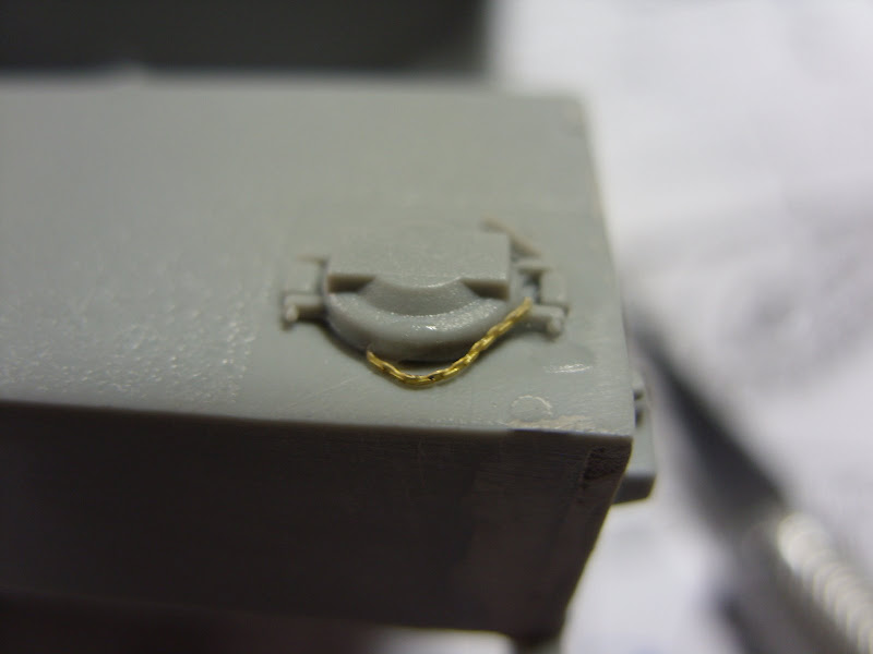

Co to jest za czesc (MA45) i do czego ona sluzy?

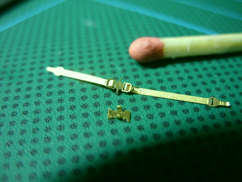

Jak widać na blaszce jest to łańcuszek, a służył do tego, aby nie zgubić kapsla wlewu paliwa.

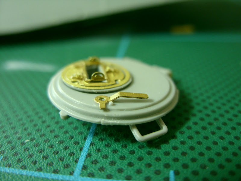

Zabralem sie za drobne czesci :

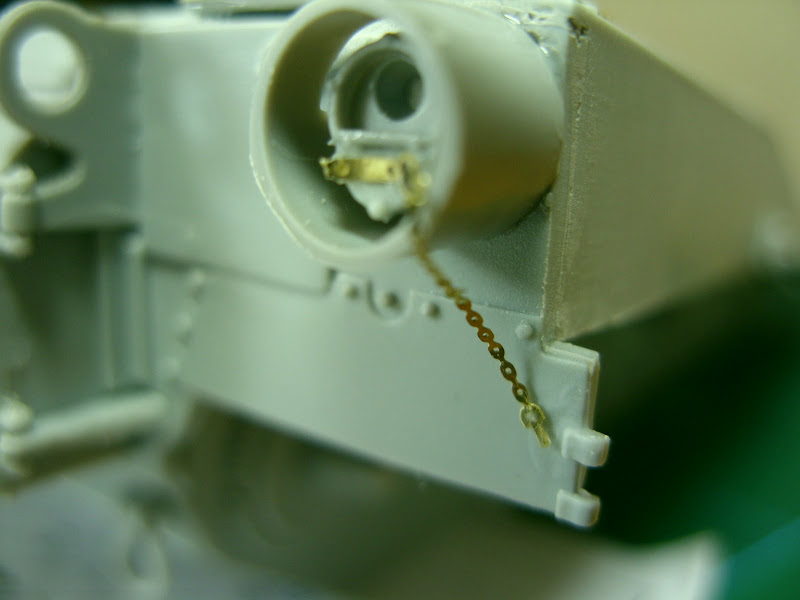

Lancuszek od zaworu:

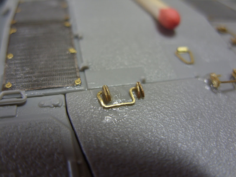

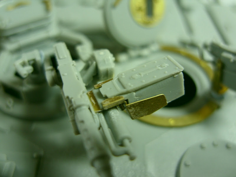

I uchwyty od klap. Nalezalo spilowac stare i wkleic nowe. Narazie zrobilem tylko jeden, ale jeszcze sie zastanowie, poniewaz zawias trzeba owinac do okola raczki, a czesc jest tak mala, ze nie moge zlapac zadna pencetka. W sumie to moze byc, ze troche znisczona jest
C.D.N...

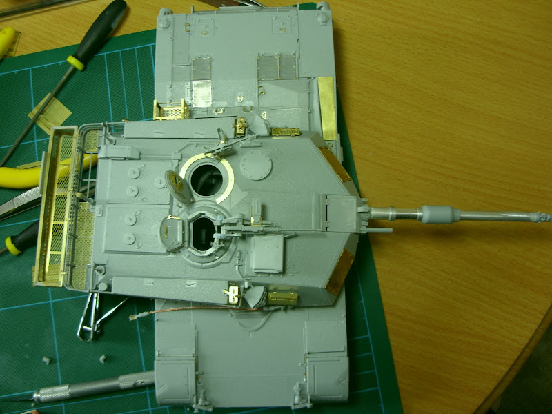

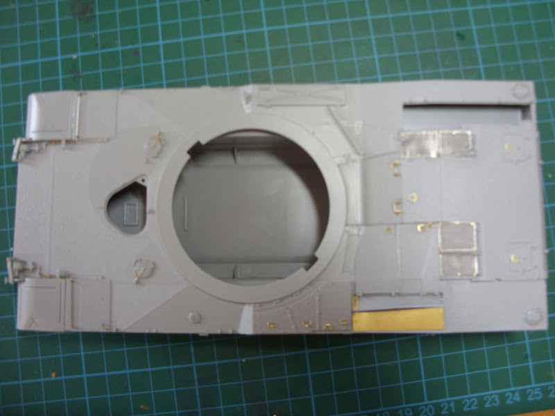

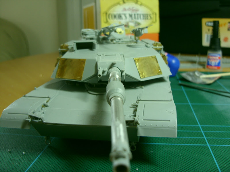

Prace trwaja dalej, ogolnie to nie idzie to za szybko z powodu braku czasu. Jest strasznie duzo roboty z fototrawionkami, narazie wyglada to tak: 094.JPG

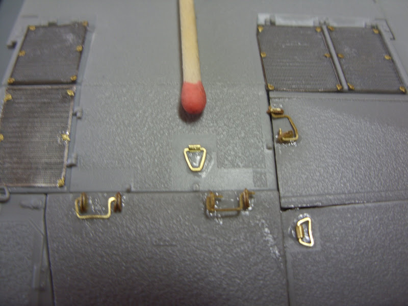

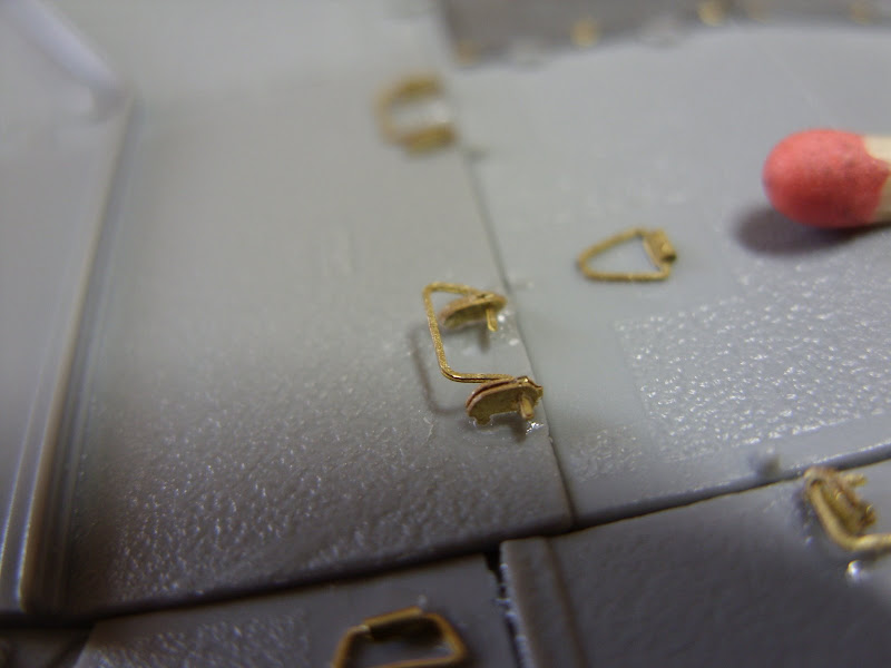

Uchwyty z zawiasami to doslownie wrzod na d...e :
Sruby na poczatku byly problemem, ale jak to w modelarstwie do wszystkiego mozna sie przyzwyczaic i opanowac :
Inne uchwyty:

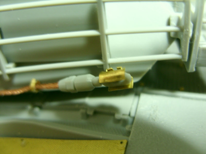

Z lancuszkami i tym sprzetem z przodu(nie mam pojecia co to jest ) nie mialem wiekszych problemow:
Jesli czas pozwoli to dzisiaj zrobie jeszcze tyl Abramsa. Odkad szwabu87 podpowiedzial mi, zeby nalewac super gluta na blaszke i nakladac zapalka pracuje mi sie o wiele lepiej. Nawet contacte revella tak nakladam, bo z igly zawsze mi za duzo poleci Pozdrawiam

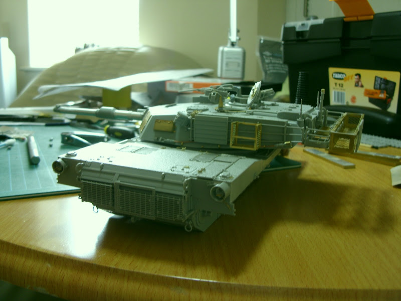

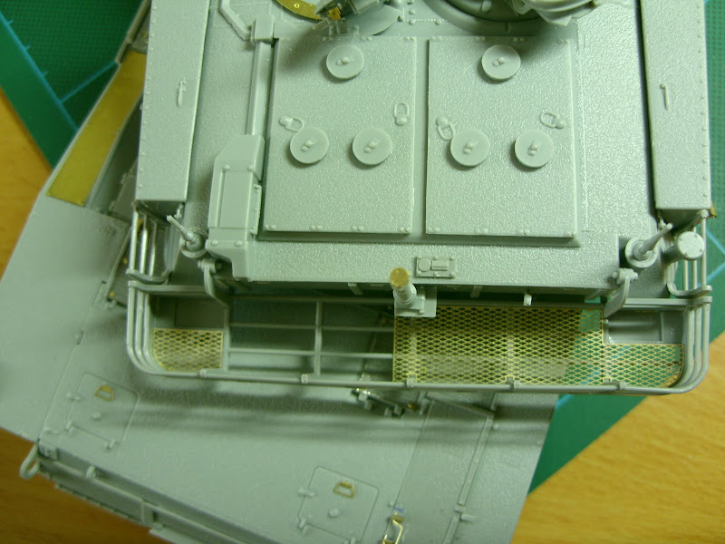

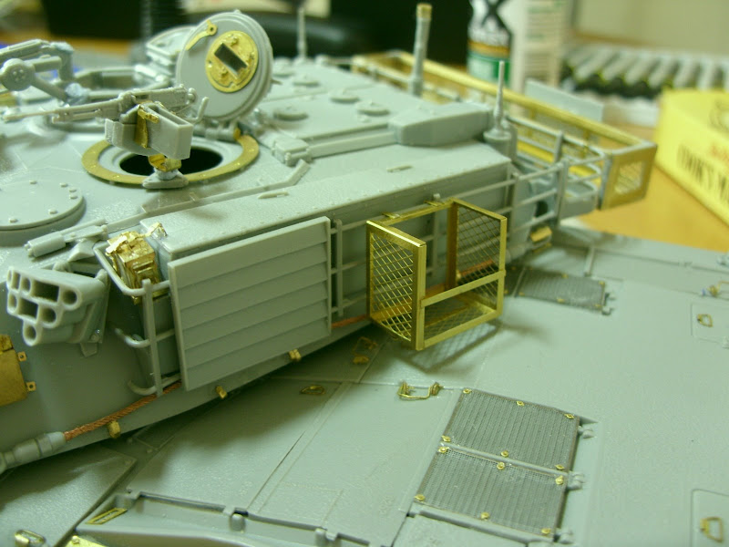

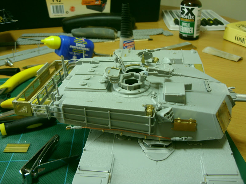

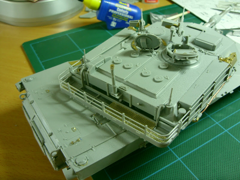

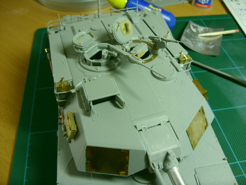

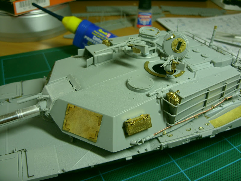

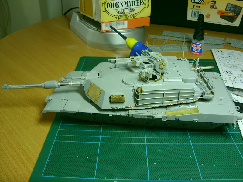

Witam ponownie po dość dlugim czasie:D Brak czasu, lato, masakryczne temperatury i pare innych rzeczy nie pomagaja mi w budowie modelu, a przede wszystkim małe części dodatkowego zestawu blaszek zajmują strasznie dużo czasu. O to postępy :
Wieża:
Układ wydechowy i łańcuchy:

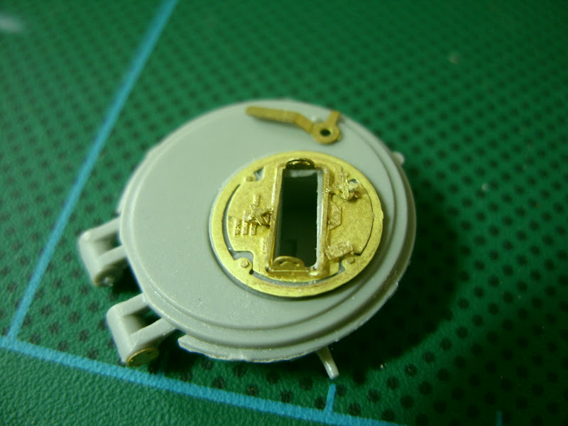

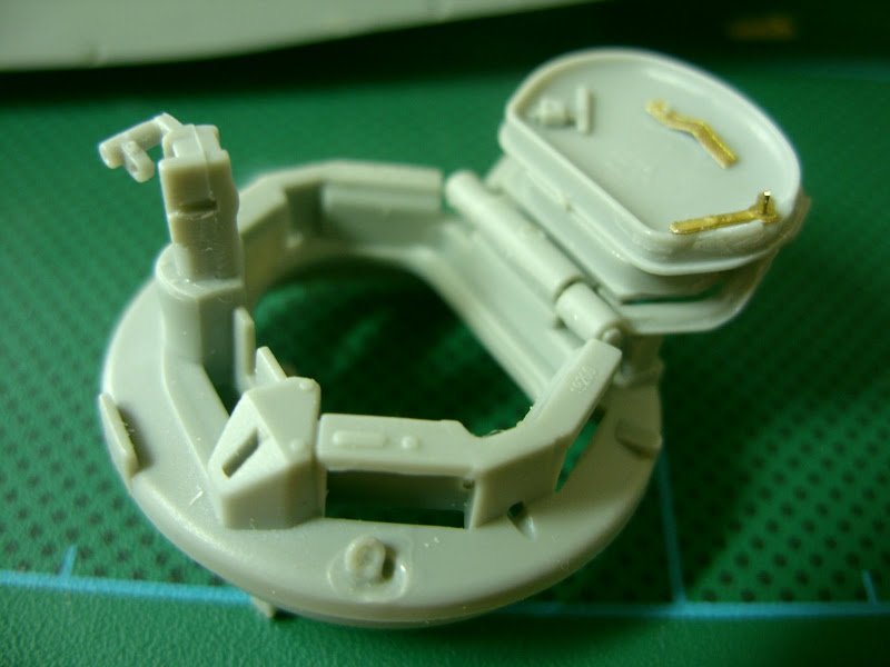

Włazy od wieży:

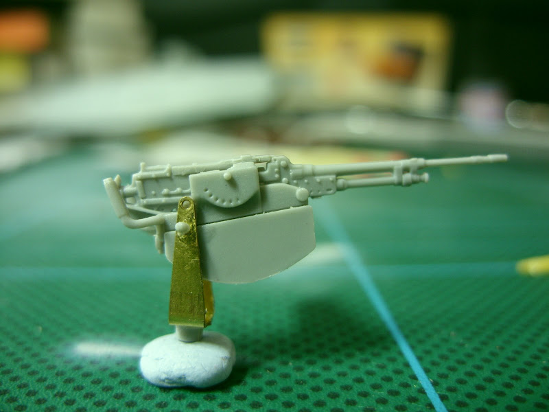

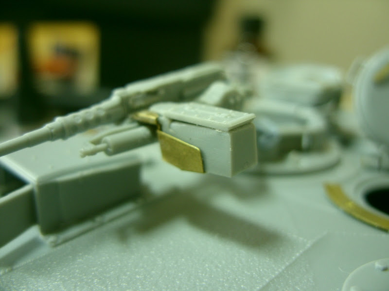

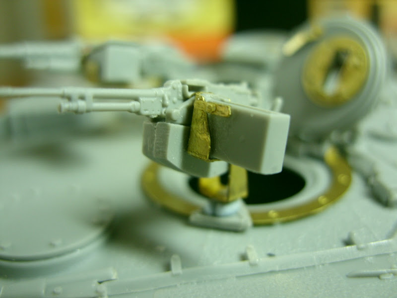

Karabin:

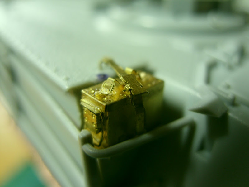

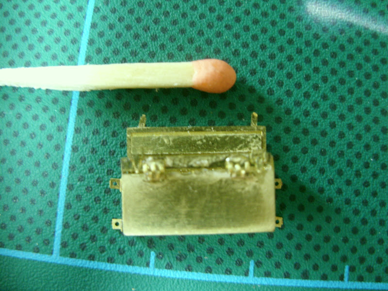

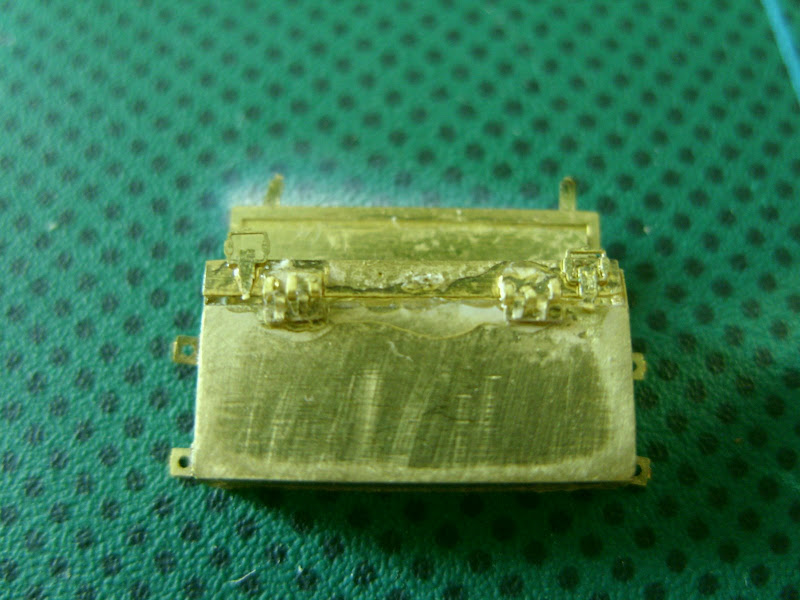

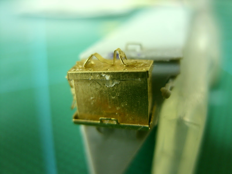

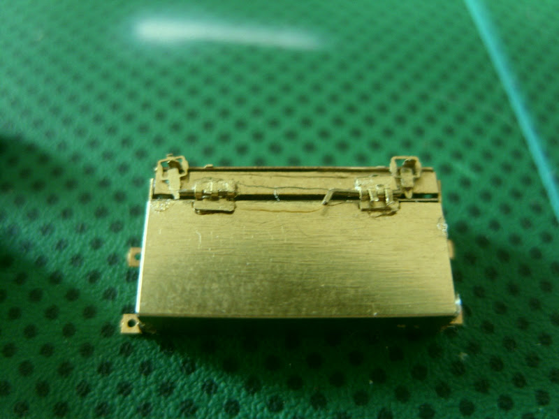

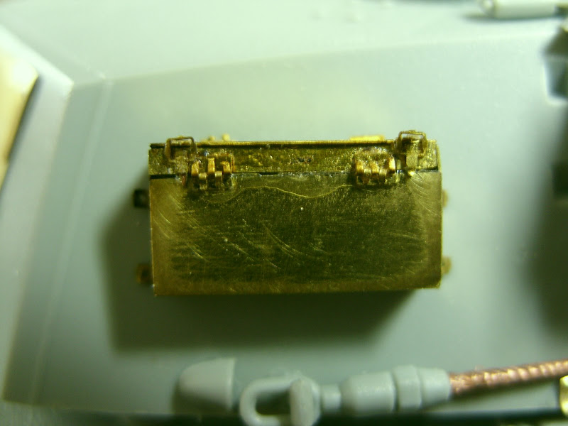

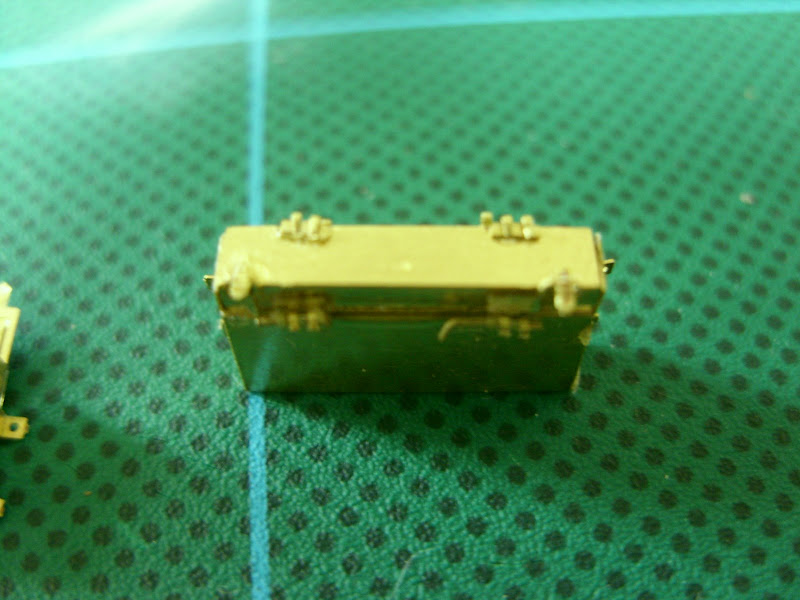

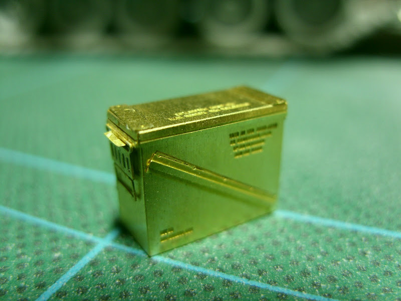

Skrzynki na granaty: Po wykorzystaniu miesięcznego limitu przekleństw, wypaleniu paczki fajek i ogólnie po zrobieniu jeszcze kilku dziwnych rzeczy z nerwów udało mi się złożyc te skrzynie. Trzeba naprawde uzbroić sie w nieziemską cierpliwość oraz urodzić się zegarmistrzem, żeby zrobić zawiasy, które mają chyba 1,5 mm. Nie jestem zadowolony z efektu, więc użyje oryginalnych plastikowych skrzynek.
Załóż tą skrzynkę z blaszki, nie jest aż taka zła a poza tym efekt będzie lepszy niż założysz tą zwykła plastikową skrzynkę(i oczywiście sie blaszka nie zmarnuje:D)
Bardzo ładnie Ci to idzie :P. Oglądam i kibicuje dalej
Dokładnie, wszystko masz zapaćkane klejem. Ja wiem, że jest to bardzo trudne, ale wykonalne. Próbuj jeszcze raz, te skrzynki wypal tylko z kleju.
Szczerze to do montażu czegoś takiego najlepsze jest lutowanie, ale to już wyższa szkoła jazdy.
Pzdr
Seb dzieki. Nie wpadłbym na to wypalanie:d Zaraz spróbuje. No własnie brakło mi jeszcze z dwóch egzemplarzy, bo te pierwsze to była tylko przymiarka. Teraz już wiem jak je zrobic. To jest mój pierwszy w życiu zestaw blaszek, wiec czekam na wszelkie porady (modelarstwem zajmuje się od stycznia :D ).
A słyszał kolega o debonderze?
Debonder jest dobry do zmywania kleju CA z plastiku. W przypadku tych skrzynek to szkoda tego specyfiku, poszło by z pół buteleczki, a tani nie jest.
Zapalniczka i po kłopocie.
Pzdr
Juz naprawilem:d opaliłem zapalniczką i wygląda o niebo lepiej, jutro podeśle fotki. Czytałem o debonderze w dziale chemia, z tym że gdy ostatnio byłem w Polsce i odwiedziłem ze 3 sklepy w Katowicach to nigdzie tego specyfiku nie mieli. W Anglii też mam problem z dostaniem debondera. Dzieki za rade
No to mała aktualizacja. Skrzynki opaliłem, w rzeczywistości wyglądają lepiej niż na zdjęciach. Reszta jak widać :
Zamówiłem debonder, więc jeszcze pousuwam resztki kleju. Pozdrawiam

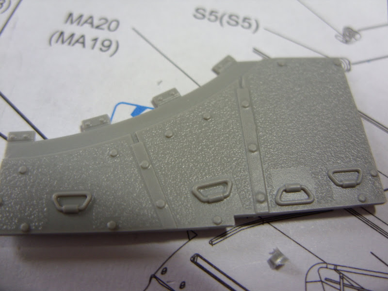

Więc tak:

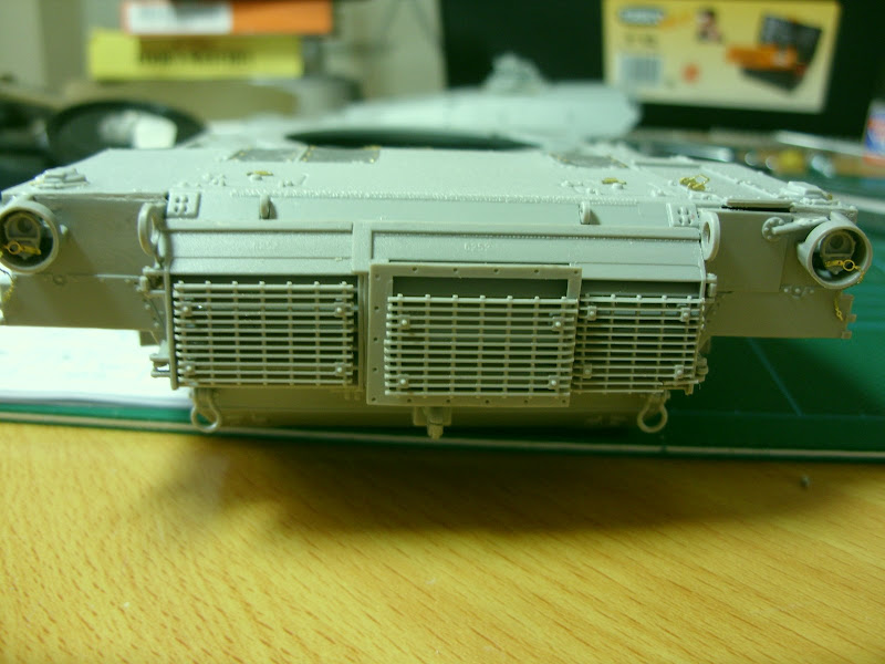

Widzę że ja piłowałeś ale nie wszystko spiłowałeś, u ciebie wygląda tak
A powinno
Jak dalej nie rozumiesz to ci w paincie zaznacze co masz usunąć

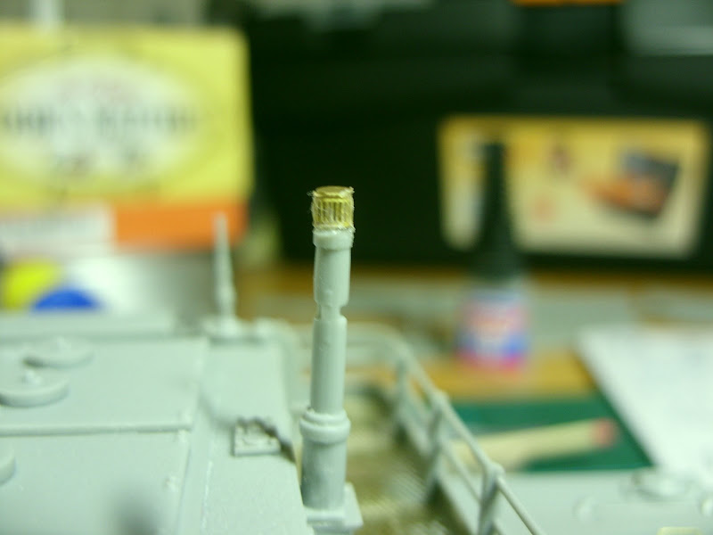

Przedmuchiwacz (jeśli to jest to tak nazwane jak w T-72) to ta plastikowa część mniej więcej na środku lufy, tam gdzie lufa wygląda jakby się rozdymała. Jest na niej delikatny ślad łączenia form, wypada go usunąć.

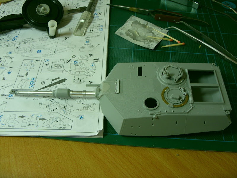

Oto postępy :

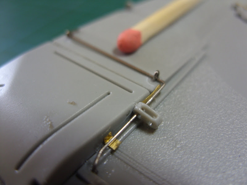

A na koniec jeszcze pytanie o anteny. Czy to jak anteny są zamontowane ma jakieś znaczenie? Albo długość anten? Ja chciałbym takie wygięte:

One są po prostu przywiązane, mozesz śmiało zrobić takie (ja zrobilem w moim Strykerze). Twój Abrams to HC (czym charakteryzuje się ta wersja masz napisane w instrukcji a angielski pewnie nie jest dla ciebie zbyt obcy )1-64AR "Desert Rogues", 3rd Infantry Division to po prostu jednostka w której służył ten Abrams (nazwa własna "All Bout Da Bones", ktoś miał zdjęcie oryginału, chyba Seb). Narobiłeś mi smaka i ja jutro zacznę mojego 3535. Co do farby to nie wiem bo nie używam Tamiyi.
Dzieki Peter. A nie wiesz moze co to jest ta czesc r2 i r3?? Chcę ją zamontować mimo wszystko, bo mi sie podoba. Co do anten to własnie będe wiercił dziury i zrobię je z drutu i kulek z plasteliny. Robie jeszcze pare poprawek i ostatnie części montuje, no i może już jutro zaczne malowanie. Chciałbym też przymocować z tyłu czołgu coś na czym będe mógł zawiesić drut kolczasty. Zdjęcia wkrótce.

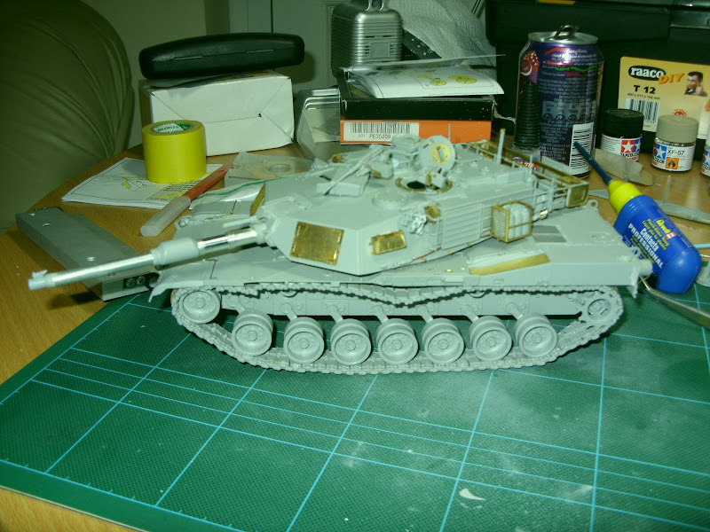

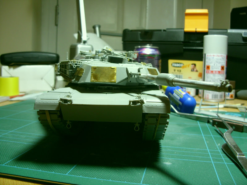

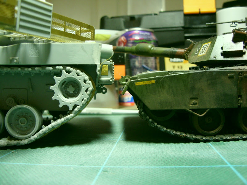

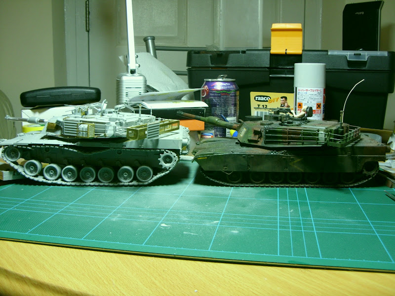

Nieeeeeeeeeeeeee!!!!!!!!!!!!! Ale wtopa. Zabrałem sie za skladanie podwozia. Przykleiłem zawieszenie i zacząłem sklejać gąsienice w krótkie częsci. Prowizorycznie założyłem je na koła i dopiero jak skończyłem obie strony zorientowałem się, że czołg jest za wysoki. Po zalozeniu paneli bocznych cale kola sa odsloniete. Dla porównania przystawilem go do drugiego abramsa:
Nie wiem co teraz zrobic. Jakies propozycje?
