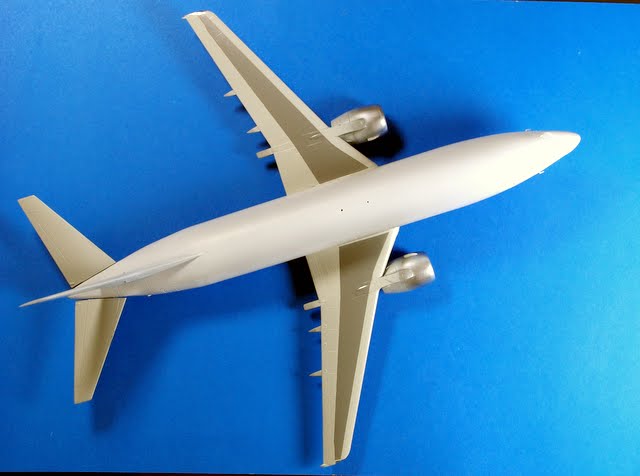

letalin Posted October 1, 2009 Author Share Posted October 1, 2009 Mały postęp: Przytwierdzone skrzydła na mojego patentu przyrządzie montażowym, dla zachowania symetrii: Spód kadłuba, jeszcze trochę polerki ... Ta szparka jest OK, ale odłupał się kawałeczek skrzydła przy kadłubie... To już zostanie tak jak jest. Chyba się nie wyrobię do 10 października. Wczoraj próbowałem malować Alcladem i niestety nie trzyma się surowego plastiku, Będzie akryl Gunze zamiast tego. Model jest zupełnie OK. Nie odradzam Właśnie zamówiłem B737-400 i kalki LOTu. http://www.hannants.co.uk/search/?FULL=BD44141&PIC_NO=1 Zużyję tylko te do PLL LOT. Reszta będzie do odstąpienia. Quote Link to comment Share on other sites More sharing options...

letalin Posted November 13, 2009 Author Share Posted November 13, 2009 Ładny , i strasznie zużyty A tu w wątku cisza... Ostatnio nie znajduję sił i czasu. Żniwa w moim zawodzie Na dzisiaj jest trochę postępu: Zamocowane silniki i kilka tych czujników ciśnień na przodzie kadłuba i stateczniku. Zamaskowane oszklenie. Gdyby się sprężyć, to miałbym w ten weekend szanse prysnąć podkładem. Quote Link to comment Share on other sites More sharing options...
