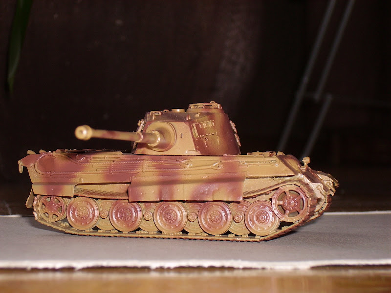

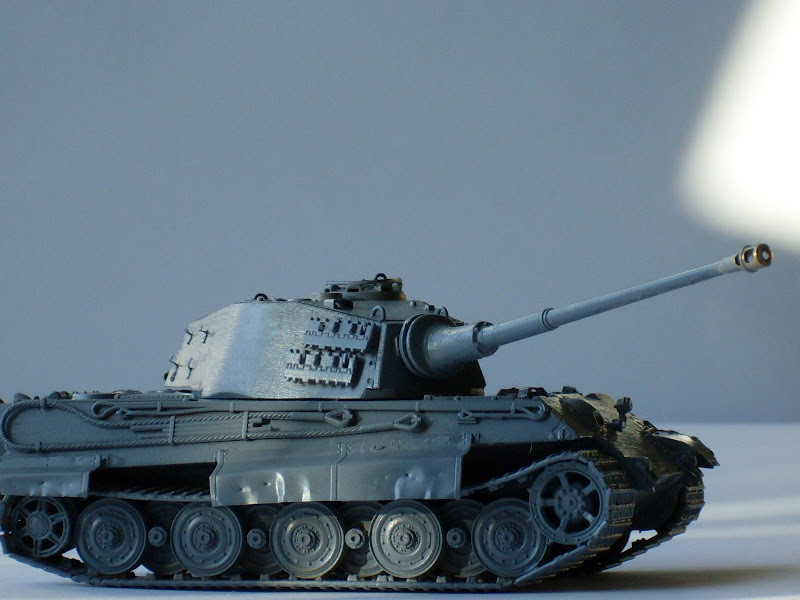

Order81 Napisano 30 Stycznia 2010 Autor Napisano 30 Stycznia 2010 Witam Po sporej przerwie w opisach z działań warsztatowych przedstawiam efekt dotychczasowej pracy. Niestety bateria w aparacie padła i udało się zrobić jedynie to zdjęcie. Brakuje jeszcze kilku elementów jak linka itp. Nabyłem jednocześnie aerograf i kompresor tzn. inhalator Pari Boy. Wic będę niebawem malować pierwszy raz w życiu na szczęście pierwszy jest podkład. Cytuj

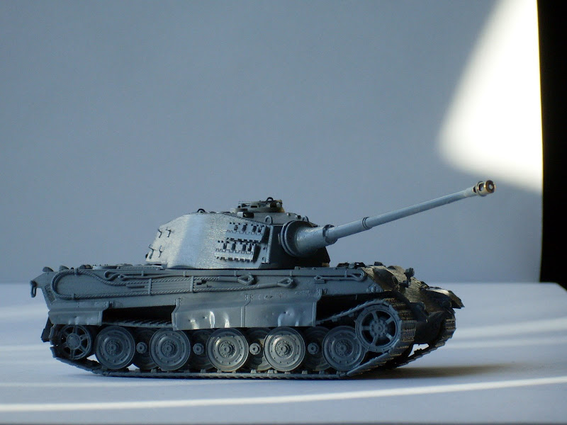

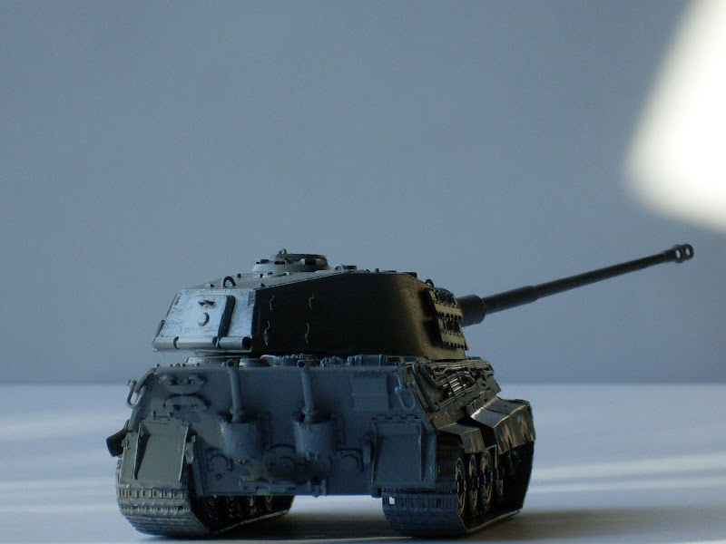

Order81 Napisano 5 Lutego 2010 Autor Napisano 5 Lutego 2010 Zdięcia po pierwszym w zyciu malowaniu areo. Narazie to tylko podkład. Cytuj

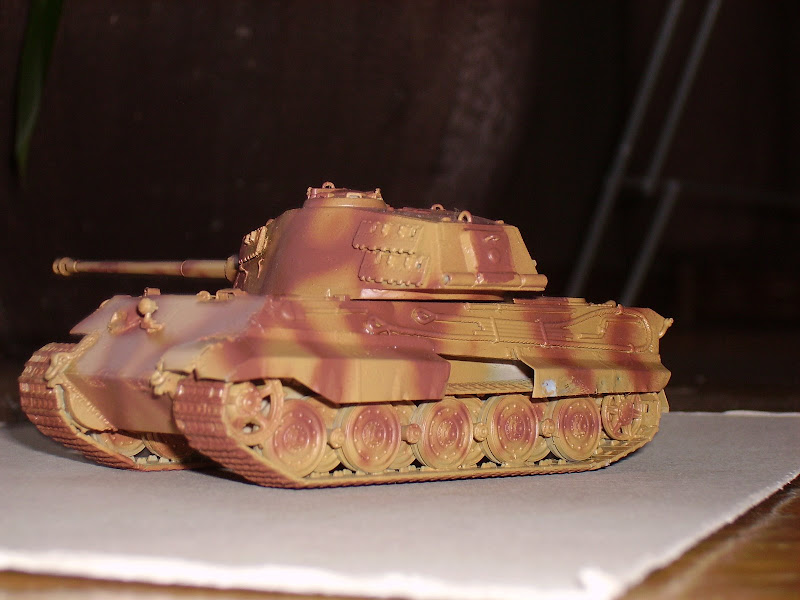

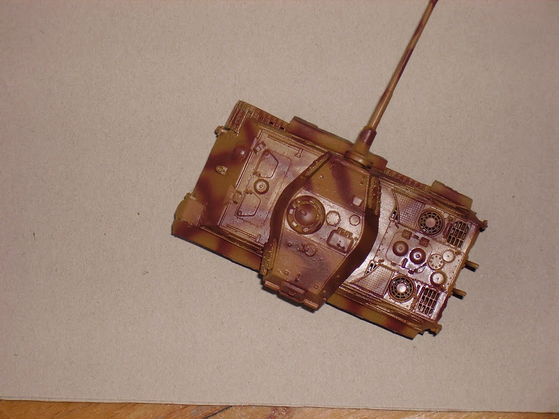

Order81 Napisano 5 Marca 2010 Autor Napisano 5 Marca 2010 Najnowsze zdięcia z postępów budowy. Strasznie powoli ale niewiele mam czasu. Kamo malowane z "ręki" areo pierwszy raz w życiu. Proszę o opinie podpowiedzi itp. Cytuj
nibur92 Napisano 6 Marca 2010 Napisano 6 Marca 2010 farba bazowa za grubo położna pozalewała szczegóły i jeszcze ma jakieś dziwne kropki, a kamo jak by pod zbyt dużym ciśnieniem robione. pozdro Cytuj
Order81 Napisano 6 Marca 2010 Autor Napisano 6 Marca 2010 Tak co do bazowej farby to faktycznie za grubo co do kropek to niewiem o które chodzi a kamo to był pierwszy raz nie opanowany mam areo i zbyt blisko i zbyt duzo farby pózniejsze linie są juz w miarę nie rozmyte. Cytuj
nibur92 Napisano 7 Marca 2010 Napisano 7 Marca 2010 co do kropek to niewiem o które chodzi chodzi o takie małe kropeczki z farby na bazowym kolorze, pewnie psikałeś pod zbyt małym ciśnieniem i zamiast ładnie psikać "pluło" farbą. Spróbuj go wykąpać w krecie nałożysz drugi raz to pewnie będzie lepiej:D nie opanowany mam areo mogłeś poćwiczyć przed malowaniem np. na jakimś kawałku plastiku czy nawet papieru. PoZdro Cytuj
Order81 Napisano 7 Marca 2010 Autor Napisano 7 Marca 2010 Tak faktyczie tak było troche mi pluł na poczatku ale mysle ze to za rzadka farba była. Postanawiam jednak tak to zostawić bo nie lubię zaczynat tego samego od poczatku. Będą jeszcze przecież inne modele i będe bardziej uświadomiony. Cytuj
Mirek66 Napisano 7 Marca 2010 Napisano 7 Marca 2010 Wez kolor bazowy trochę rozjaśnij i nanieś delikatnie na środki żółtych powierzchni pod małym ciśnieniem . Cytuj
Order81 Napisano 7 Marca 2010 Autor Napisano 7 Marca 2010 DZięki za porade ale juz za pózno ponieważ porobiłem odpryski pomalowałem linki itp. trudno tak juz zostanie. Teraz sidoluxs, kalki ,wash i brudzenie.Zdięcia wstawie ja to wszystko zrobię. Cytuj

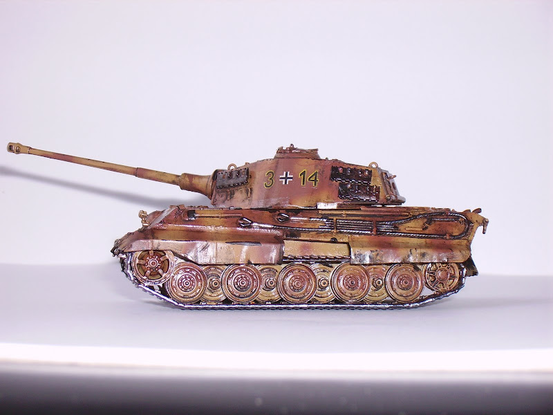

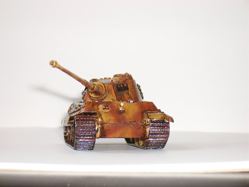

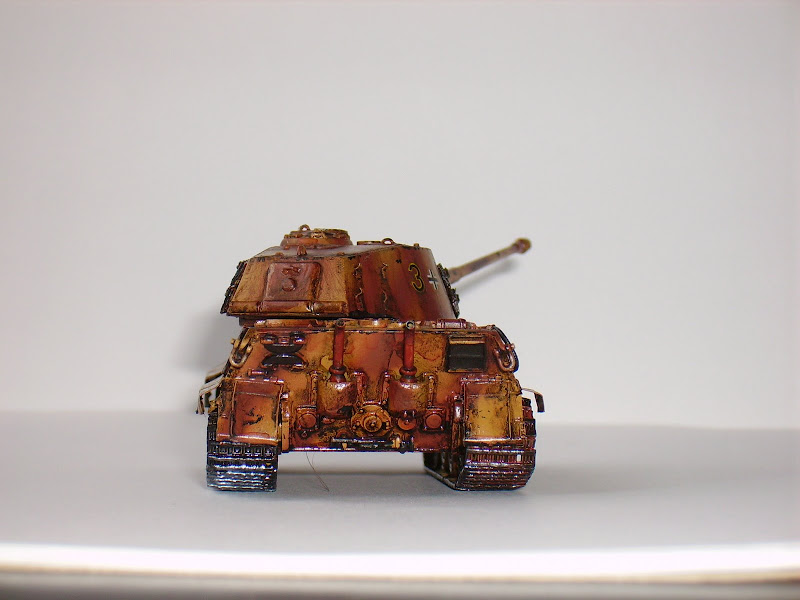

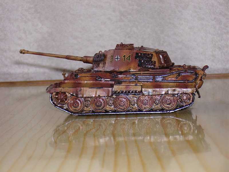

Order81 Napisano 14 Marca 2010 Autor Napisano 14 Marca 2010 Najnowsze zdjęcia z postępów budowy "wash" jeszcze tylko jakieś brudzenie. Cytuj
dawid xd Napisano 14 Marca 2010 Napisano 14 Marca 2010 Jak się patrzy na tył czołgu to widać, że lewa gąsienica jest krzywo. Tak to fajnie wygląda. Jeszcze jak dasz wash i brudzenie to będzie naprawdę extra. Pozdrawiam Dawid. Cytuj
Order81 Napisano 14 Marca 2010 Autor Napisano 14 Marca 2010 Jak się patrzy na tył czołgu to widać, że lewa gąsienica jest krzywo. Tak to fajnie wygląda. Jeszcze jak dasz wash i brudzenie to będzie naprawdę extra. Pozdrawiam Dawid. Tak jedna wyszła krzywawo model jest juz po "washu". To mój 2 model. Cytuj
Kacperek315 Napisano 14 Marca 2010 Napisano 14 Marca 2010 Nie jest źle, ale wg mnie trochę ten wash za bardzo rzuca się w oczy. Cytuj
Order81 Napisano 14 Marca 2010 Autor Napisano 14 Marca 2010 Nie jest źle, ale wg mnie trochę ten wash za bardzo rzuca się w oczy. Tzn?? Cytuj
Jumo Napisano 14 Marca 2010 Napisano 14 Marca 2010 (edytowane) A to że wash nie polega na zapaćkaniu całego modelu farbą olejną i pozostawieniu paskudnych zacieków z tejże . Wyczyść to troszeczkę zlikwiduj ogromne plamy np wokół przedniego reflektora i lin , wtedy powinno być lepiej. Ogólnie model bardzo fajny jak na pierwsze malowanie aero to super ;). Edytowane 14 Marca 2010 przez Gość Cytuj
Order81 Napisano 14 Marca 2010 Autor Napisano 14 Marca 2010 A to że wash nie polega na zapaćkaniu całego modelu farbą olejną i pozostawieniu paskudnych zacieków z tejże . Wyczyść to troszeczkę zlikwiduj ogrome plamy np wokół przedniego reflektora i lin , wtedy powinno być lepiej. Ogólnie model bardzo fajny jak na pierwsze malowanie aero to super ;). Ok teraz juz wiem o co chodzi. Zrobię tak jak piszesz. Cytuj
nibur92 Napisano 14 Marca 2010 Napisano 14 Marca 2010 że lewa gąsienica jest krzywo na moim monitorze gąska nie jest krzywo tylko błotnik krzywo wklejony Jeszcze jak dasz wash Najnowsze zdjęcia z postępów budowy "wash" co do modelu to tak jak koledzy wyżej radzą, pościeraj nadmiar z płaskich powierzchni zostaw tylko w zakamarkach PoZdro Cytuj
Order81 Napisano 14 Marca 2010 Autor Napisano 14 Marca 2010 że lewa gąsienica jest krzywo na moim monitorze gąska nie jest krzywo tylko błotnik krzywo wklejony Jeszcze jak dasz wash Najnowsze zdjęcia z postępów budowy "wash" co do modelu to tak jak koledzy wyżej radzą, pościeraj nadmiar z płaskich powierzchni zostaw tylko w zakamarkach PoZdro błotnik tak celowo krzywo. Cytuj
R_Mazzi Napisano 14 Marca 2010 Napisano 14 Marca 2010 błotnik tak celowo krzywo. No wiesz, przecież to nie teciak ;) A tak serio to chyba lepiej było go przykleić prosto i troszkę powyginać ewentualnie. No ale to już po ptakach. Obicia zamiast czarną farbką możesz spróbować bardzo mocno zaostrzonym ołówkiem. Będą znacznie subtelniejsze. Cytuj
