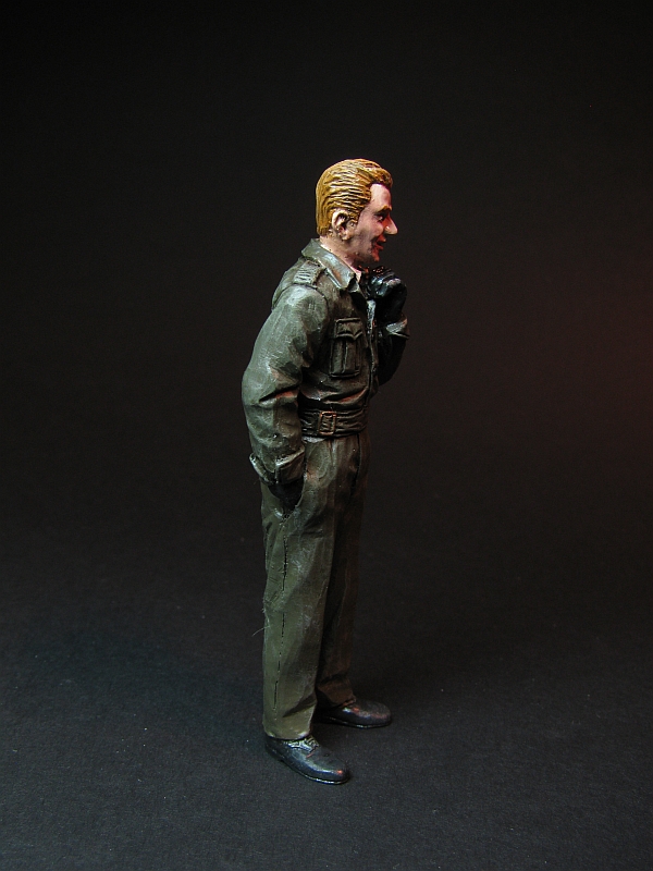

Spadła mi już temperatura, więc czas wziąć się za coś konstruktywnego. Cięższa obróbka elementów, czyli szlifowanie, cięcie itp. powodują ból głowy, więc zdecydowałem się pomalować pierwszą w życiu figurkę, którą kupiłem kiedyś do modelu Spitfire'a w skali 1:24. Będę potrzebował Waszej pomocy drodzy koledzy. Będę dużo pytał. Jak na razie pomalowałem podstawowym kolorem skórę. Kolor był błyszczący dlatego wygląda tak śmiesznie. Teraz przyjdzie czas na cieniowanie chyba? Spróbuję pobawić się delikatnie tym kolorem w stronę odcieni jaśniejszych i ciemniejszych. A potem użyję farby olejnej na uszy itp. Jak pomalować oczy? Bo malowanie białek i źrenic dobrze chyba nie wyjdzie?

Najprostsza technika - czarna kreska na całym oku i dwie białe plamki na krańcach. Nie wiem tylko czy na tę skalę to wystarczy?

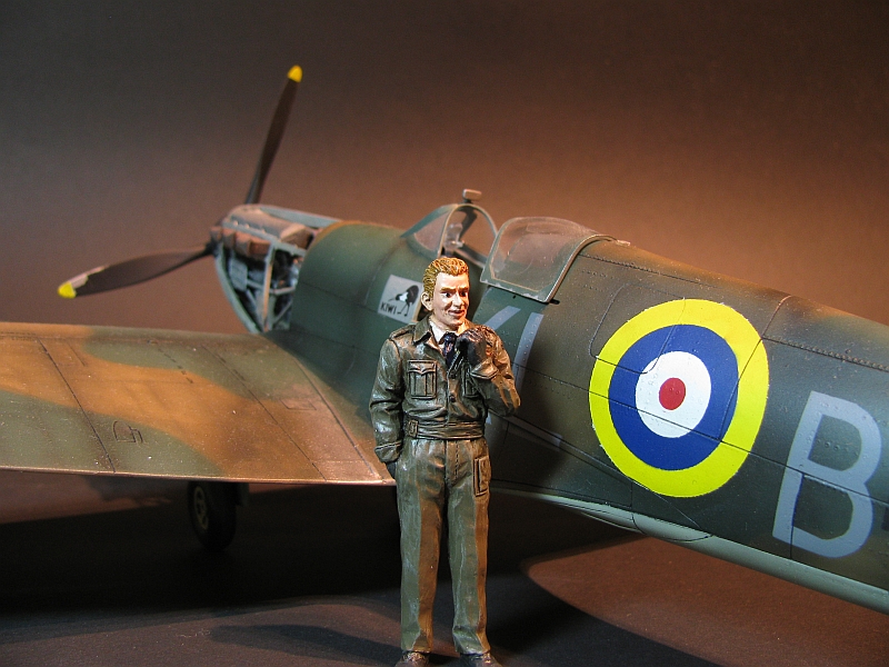

Figurka gotowa w 90%. Strój pomalowałem aerografem, farbką Gunze C olive drab. Wycieniowałem go metodą suchego pędzla, rozjaśnionym kolorem bazowym i zrobiłem washa. Pomalowałem guziki itp. Rozjaśniłem bardziej na ramionach od góry itp, bo tam człowiek jest najlepiej oświetlony. Rękawiczki, koszulę, krawat, włosy i buty pomalowałem pędzlem. Butki dostały suchym pędzlem op sznurówkach, a włosy suchy pędzel i wash w kolorze brązowym. Twarz wycieniowałem kilkoma odcieniami koloru bazowego. Oczy malowane pędzelkiem i wykałaczką, ale pójdą chyba do poprawy, bo wyszły jakieś "wybałuszone". Gościowi ułamała się fajka w lewej ręce. Powiedzcie mi proszę jak zrobić te nieszczęsne oczy. Usunięcie dotychczasowych nie jest problemem przy użyciu wykałaczki. Czy jest coś jeszcze do poprawy, coś wygląda źle? Fajnie malowało się pierwszą w życiu figurkę
Baaardzo dziwny kolor jak na mundur RAF. Ani to kolor battledressu piechoty, ani lotnictwa.
Tutaj są dobre kopie mundurów brytyjskich: KLIK
Battledress RAFu bedzie chyba piąty od góry.

To mi się pomyliło, myślałem, że ma być taki oliwkowy, a nie szary. To chyba będzie przemalowywanko :/ Szczerze mówiąc, to strzelałem, byleby w końcu pomalować sobie coś. Od tygodnia nic nie robiłem, więc złapałem za figurkę i jechałem jak leci.
Dzięki wielkie. I proszę niech ktoś potwierdzi zdanie Erolka, żebym nie przemalowywał potem znów.

Dobrze będzie jak poprawisz mu oczy. Może dobrze by też było zaszpachlować szpary po bokach spodni. Nie znam się na mundurach, ale wydaje mi się że chyba niemcy mieli w je w podobnym kolorze...

Wpisz sobie w Google RAF Battledress, to Ci się powinno wyświetlić ok 7000 wyników w wyszukiwarce obrazów. Kolor określany jako "Postman Blue", albo "Blue-Grey".

To co Ci wyszło nazywane jest "wilczymi oczami". Taki efekt pojawia się kiedy widoczna jest cała tęczówka. Kiedy spojrzysz w lustro nie widać pełnego okręgu ponieważ cześć górna i dolna chowa się nieco pod powiekami. No przynajmniej u mnie tak jest. Zatem algorytm do malowania oczu:
1. oczodół zamalować czarną farbą.
2. na to po prawej i lewej stronie od środka oka trzeba nałożyć dwie białe (lub białwe) plamy jako białka oczu w taki jednak sposób aby pozostawić cienką obwódke oczodułu z nałożonej wczesniej czarnej farby.
3. po środku międy białymi plamkami nałożyć tęczówke, najlepiej nie czarną, granatową, ciemno-szarą, brązowa. jednak tak aby nie był to okrąg a w pewnym sensie "elipsa".
4. jeśli Ci starczy pary możesz się pokusić o czarne źrenice.
Aby wykonać taką sztuczkę potrzebny jest NOWY pędzelek 00, dobrze też poćwiczyć na boku żeby zobaczyć jakie robi kropeczki.
Mam nadzieję że coś pomogłem.
Więc tak. Po pierwsze szpary po bokach spodni miały imitować szew, więc nie będę tego szpachlował
Nie, że niewierny, chciałem się upewnić, żeby się nie okazało nic złego potem. Jutro biorę się do roboty.
Gerd. Masz rację. Co gdybym domalował teraz poziome paski w kolorze skóry jako powieki z góry i dołu? Powinno wyjść dobrze, jeśli pójdzie zgodnie z planem.
