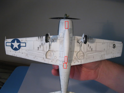

A z tym szpachlowaniem to chyba chodzi o linie łączenia form kadłuba na spodzie , troszkę rzuca się w oczy, no i te przejścia kolorów zbyt równe i ostre .

Natomiast niektóre linie na spodzie kadłuba na łączeniu są widoczne, więc nie szpachluje się ich - szczególnie dalej jak kończą się skrzydła aż do koła ogonowego.
Można to łatwo znaleźć w monografiach i rysunkach technicznych F6F

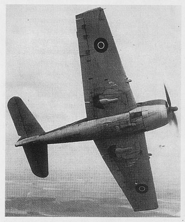

Co do brudzenia spodu to bardziej przemawiałby do mnie jakiś ewentualnie filtr i zacieki, wycieki tego typu rzeczy. Tutaj na szybko znalazłem jedno zdjęcie KLIK, ale w monografii Aj-Pressu jest jedno cudnej urody zdjęcie Hellcata FAA w locie z widocznym brzuchem, które w wolnej chwili postaram się zeskanować i wrzucić
