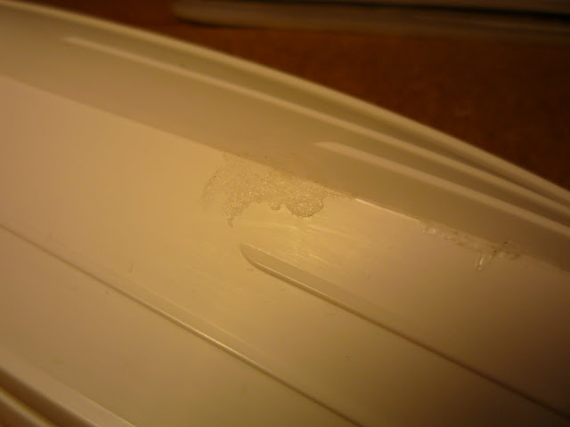

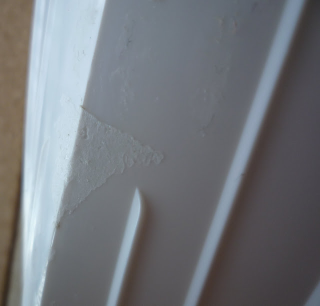

KorniK Napisano 26 Października 2010 Autor Share Napisano 26 Października 2010 Prace budowlane zostały rozpoczęte: Sklejony kadłub i wklejony tył razem z dolną częścią "podestu": Zastosowałem klej Tamiya Extra Thin, klei bardzo fajnie, aż za gdyż podszedł na zewnętrzną stronę kadłuba pod taśmy trzymajace - dodatkowe szlifowanie mnie czeka i szpachlowanie z tego powodu: Teraz pracuję nad wewnętrznymi częściami burt wraz z "barierkami": Cytuj Odnośnik do komentarza Udostępnij na innych stronach More sharing options...

KorniK Napisano 26 Października 2010 Autor Share Napisano 26 Października 2010 Tylko wyschnie i się zabieram. I właśnie mam dylemat, do dyspozycji: taniya polyester putty i mr. surfacer 1200. Zastanawiam się czy jakieś 2 składnikowej takiej do modelowania nie kupić. Może ktoś poradzi? Wyglądało to tak: Po przycięciu tak (powyżej litery "A"): Teraz pytanie której szpachli użyć... hmm... poza rzeczonymi informatykami to chyba niewiele osób docenia piękno takiej "sztuki" Mnie tam się podoba Cytuj Odnośnik do komentarza Udostępnij na innych stronach More sharing options...
Wallace Napisano 26 Października 2010 Share Napisano 26 Października 2010 Ja używam następujących szpachli: - zwykła wamodowska: do łączenia elementów. Przez chwilę używałem Szpachli Mr. Hobby, ale kompletnie mi nie podeszła. Wamodowska jest tania i na prawdę ładnie wypełnia. - Mr Surfacer: ale to do wypełniania drobnic + potem koniecznie papier wodny. ... Cytuj Odnośnik do komentarza Udostępnij na innych stronach More sharing options...
jo Napisano 26 Października 2010 Share Napisano 26 Października 2010 Ja używałem różnych szpachli -ostatnio Tamiya Putty White ,jest bardziej gęsta niż szara tej samej firmy i najbardziej mi odpowiada . Mr. Surfacer 500 nakładany pędzelkiem na niewielkie szczeliny Cytuj Odnośnik do komentarza Udostępnij na innych stronach More sharing options...
KorniK Napisano 26 Października 2010 Autor Share Napisano 26 Października 2010 Ok dzięki za rady, jutro po zajęciach postaram się uzupełnić chemię warsztatową. Cytuj Odnośnik do komentarza Udostępnij na innych stronach More sharing options...

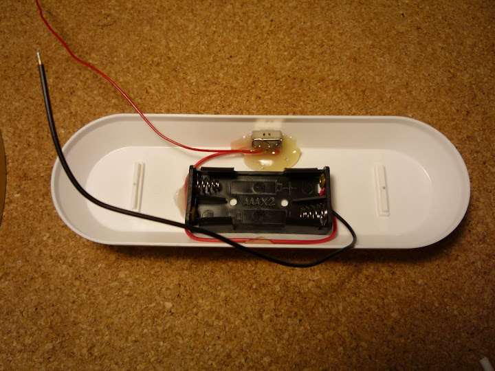

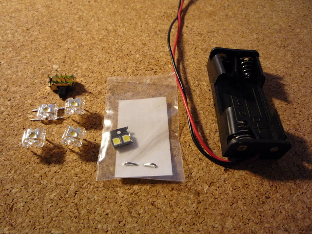

KorniK Napisano 27 Października 2010 Autor Share Napisano 27 Października 2010 Powróciłem z zakupów. Szpachla jest i nie tylko: Udało mi się zdobyć dziś diody smd Mam w planie umieścić 1 lub 2 we wnętrzu, pakiet baterii umieścić w podstawce. Zobaczymy jak pójdzie z realizacją. Cytuj Odnośnik do komentarza Udostępnij na innych stronach More sharing options...

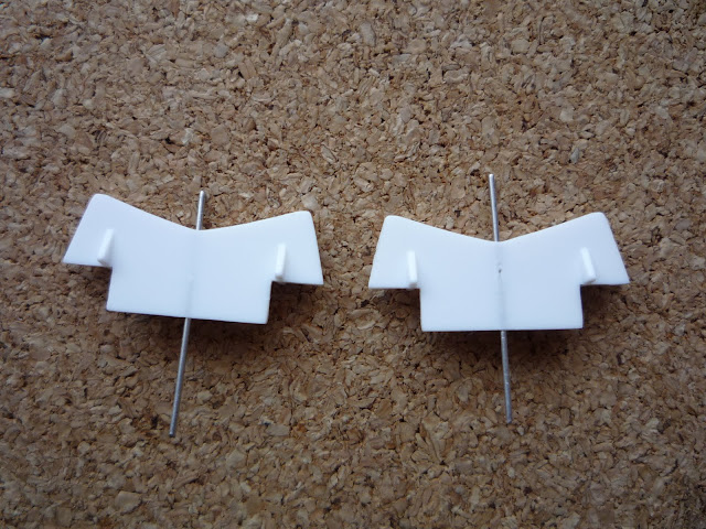

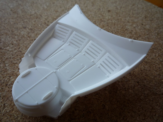

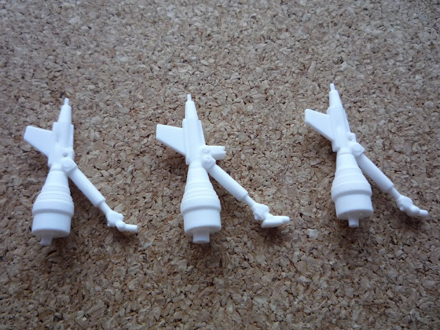

KorniK Napisano 27 Października 2010 Autor Share Napisano 27 Października 2010 Posklejałem trochę części: Tu zeszlifowałem łączenie formy na bokach ...i na dolnej części podestu Pomysł jest taki, żeby przekazać zasilanie z podstawy przez 2 pręty które będą sprężynujące - coś jak w podstawkach na telefon bezprzewodowy, będą wchodzić w otwory w kadłubie umożliwiając zdjęcie łodzi z podstawy. Zobaczymy co z tego wyjdzie w praktyce. Teraz będę się brał za szpachlowanie tych wszystkich części. Przymierzyłem pokład i dochodzę do wniosku ze już w tym momencie powinienem go pomalować, pomalować części w ramkach i powklejać gotowe. Niech mnie ktoś poprawi jeśli źle kombinuję Cytuj Odnośnik do komentarza Udostępnij na innych stronach More sharing options...

KorniK Napisano 27 Października 2010 Autor Share Napisano 27 Października 2010 Od podstaw. Front i dół: drewno, góra płytki marmurowe, tył aluminiowa blacha 1mm, boki plexi 5mm, szkielet z ceowników i kątowników. Do tego układ chłodzenia cieczą i antywibracyjne zawieszenie dysków własnego pomysłu. Wracając do tematu powalczyłem z realizacją pomysłu na wykonanie podstawki, na razie wygląda to tak: Do tego "sprężynka" z ramki która w zamyśle ma wypychać bolce, jak to wyjdzie w praktyce jeszcze nie wiem Wszystko wyjdzie w praniu, albo cóż pozostaną plamy Cytuj Odnośnik do komentarza Udostępnij na innych stronach More sharing options...

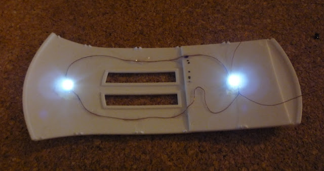

KorniK Napisano 28 Października 2010 Autor Share Napisano 28 Października 2010 Kolejny powrót z uczelni przez sklep modelarski: Po szpachlowałem trochę, po przetarciu okaże się co z tego wyszło. Na warsztat trafił dach i oświetlenie, wyszło coś takiego: Jasność wydaje się dobra Tylko trzeba będzie porządnie pomalować żeby dach nie prześwitywał To tyle na dziś. Jutro w planie wycieczka na cmentarz. Cytuj Odnośnik do komentarza Udostępnij na innych stronach More sharing options...
Skoti Napisano 28 Października 2010 Share Napisano 28 Października 2010 Mogłeś dokleić dodatkowe kawałki plastiku pod te diody. Nie byłoby tego efektu przepalenia dachu. Ale zapowiada się całkiem ciekawie. Cytuj Odnośnik do komentarza Udostępnij na innych stronach More sharing options...
KorniK Napisano 28 Października 2010 Autor Share Napisano 28 Października 2010 Myślę żeby dać czarną emalię revella a potem surfacer i biały kolor Cytuj Odnośnik do komentarza Udostępnij na innych stronach More sharing options...
Wallace Napisano 28 Października 2010 Share Napisano 28 Października 2010 Myślę żeby dać czarną emalię revella a potem surfacer i biały kolor Czarną jako podkład, a potem wierzchnią białą ? Nie boisz się problemów z kryciem ? ... Cytuj Odnośnik do komentarza Udostępnij na innych stronach More sharing options...
