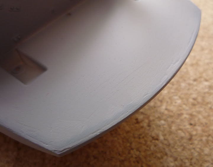

A to zdjęcia z cyklu "Surfacer prawdę ci powie":
Widać że czeka mnie jeszcze trochę szpachlowania i szlifowania.
Jak na pierwszą walkę z aerografem nie było tak źle.
Nooo wylazły artefakty ale niestety zazwyczaj tak bywa :| czasem po podkładzie człowiek zbiera szczękę spod biurka bo myślał że jest ok a tu zonk. Ale trochę szpachli i papieru i będzie super. Tak cicho patrzę na tą łódkę i mnie coś bierze ale chyba muszę to zwalczyć (powody ekonomiczne ) zrobię sobie "Groma w Raju" od podstaw. Taniej wyjdzie Tak czy inaczej dobrze ci idzie, tak trzymaj

Zgodnie z planem kadłub został jeszcze szpachlowany, przeszlifowany, i ponownie pokryty podkładem. Zdjęcia prezentują schnący podkład przed szlifowaniem.
Przeszlifuję, pousuwam pyłki i chyba będzie już przyzwoicie?
Od razu zacniej to wygląda, Panie I nawet zdjęcia "makro" aż tak nie obnażyły rzeczy do poprawki. Myślę, że jak troszeczkę popracujesz nad kadłubem, będzie malina

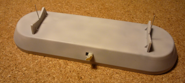

Czas na małą aktualizację
Kadłub został nawiercony, w podstawce zainstalowane próbne piny. System wypychania pinów działa całkiem nieźle. Następnym etapem będzie dorobienie styków w kadłubie.
