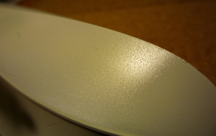

Test malowania zakończony.
Farbki Vallejo Model Color są naprawdę gęste, do tego retarder....
firmowe Vallejo jest gęste jak kisiel, Tamiya jest jak woda.
Gęsta farba + gęsty retarder = dużo wódki....
Do testów jak zwykle posłużyła łajba RAF-u z widocznymi poprzednimi tragicznymi efektami malowania.
A samo malowanie wyszło tak:
Nałożone dwie porcje rozrobionej farby, widać że jeszcze te wcześniejsze malowanie prześwituje, ale w końcu kolory były "mocne". Ciekawy jestem ile z tych "syfków" osadziło się przy tym malowaniu a ile to gluty z poprzednich malowań.
Powierzchnia nie wydaje się najgorsza, ale ja to się nie znam, może ktoś z Was oceni czy to już jest dobrze. Jedyne co mi się nie podobało to sporo farby osadzającej się na osłonie dyszy.

Kolejne testy i kolejne ciekawe efekty
Dziś spróbowałem farbki MM bez rozcieńczania jak to polecał BALROG na jedną stronę kadłuba, zaś na 2 poszła MM z odrobiną wody (2 krople) i retardera.
Strona rozcieńczana wydaje się mniej piaskowa.
Muszę jeszcze dostać rozcieńczalnik do Tamii i sobie jeszcze z tym poeksperymentować oraz następnym razem bardziej MM rozcieńczyć.

Ogólne wrażenia z korzystania z tej farby są raczej pozytywne. Mam jeszcze problem z wyczuciem rozcieńczenia ale idzie już całkiem nieźle, choć do pracy z revellem jeszcze brakuje, może za jakiś czas
Ja staram się nieco dalej trzymać aero, żeby pryskać dosłownie chmurką. I tak warstwa za warstwą a jak nie idzie, to cóż - papier w ruch i poprawki.

W międzyczasie eksperymentowałem trochę z farbkami Vallejo. Po długich walkach i spapraniu trochę pokładu po kolejnym usuwaniu farby, teraz mam nadzieję malowania zaczyna wychodzić jak należy.
Farb Vallejo nie udało mi się rozcieńczyć wodą destylowaną, wódką też było marnie, firmowy retarder przypominał kisiel i szło od groma wódki na rozcieńczenie jego samego a potem farby. Dopiero testy na alkoholu izopropylowym dały całkiem dobry efekt. Teraz jeszcze zakupiłem retarder Talensa i oczekuję że malowanie w końu będzie jak trzeba.
Podczas zastoju stoczniowego podejmowałem próby malowania pokładu, które kończyły się podobnie: jakieś syfy, pył, odchodząca farba, a jak już farba wyglądała jakoś przyzwoicie to była praktycznie w ogóle nieodporna na zarysowania mimo użytego podkładu.
Mój wniosek to że farba zasychała w locie i nie wiązała się należycie z powierzchnią. Podczas n-tego czyszczenia pokładu z farby trochę ucierpiał podczas tych czynności. Obecna warstwa farby też jest do bani i pójdzie do usunięcia. Mam nadzieję że zakupiona w ostatnim czasie chemia rozwiąże problemy z malowaniem.

Wydaje m się że malujesz zbyt wysokim ciśnieniem i z dużej odległości co powoduje dolatywanie farby już suchej do malowanej powierzchni przez co nie trzyma się podłoża i jest chropowata powierzchnia. Musisz popróbować na innych powierzchniach nie na modelu! Szkoda nakładać tyle warstw bo za którymś razem nie będzie widać faktury desek i drobnych elementów na modelu.
To jest tylko moje zdanie ale wydaje mi się że to tu tkwi problem.
Malowałem na 2 barach. Malując w najbliższym czasie spróbuję ustawić na ok 1-1,5. No właśnie pokład trochę ucierpiał, mimo że próbowałem wcześniej na innym modelu i wydalało się że idzie nie najgorzej.
