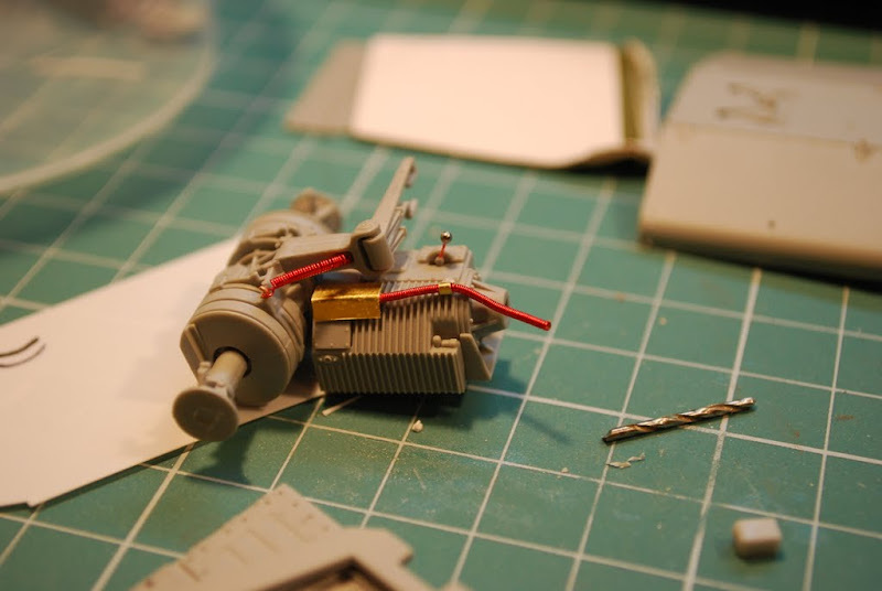

Może mi ktoś powiedzieć co to za przewód/cięgno? w tej metalowej osłonie, to które biegnie od skrzyni w stronę osłony wału? Nie mam pojęcia co to może być.
Na tej fotce widać że chyba kończy się w tym czymś na osłonie wału?

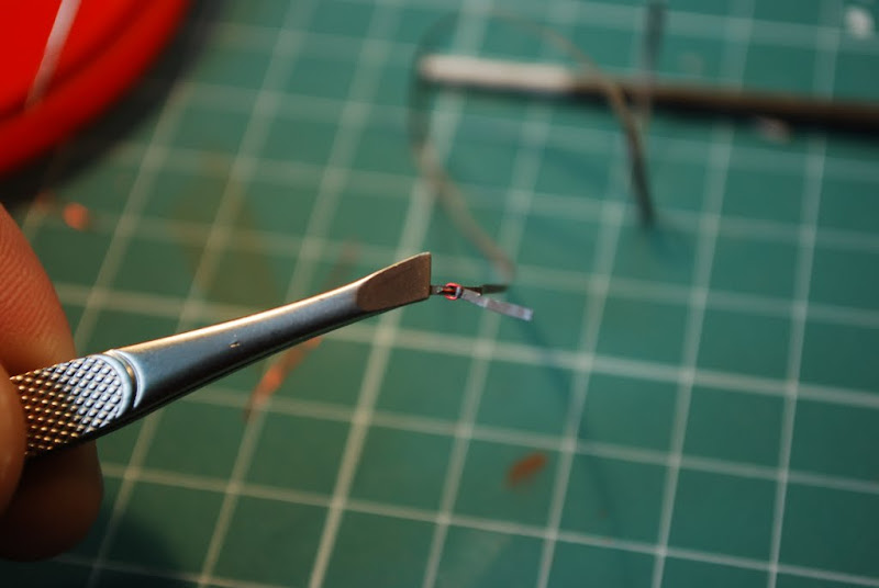

Jeśli kogoś interesuje jak je wykonałem, to poniżej zamieszczam opis:
Najpierw wygiąłem drucik miedziany w kształt kwadratu, a może prostokąta
Powstało coś na kształt klamry, ale że musiałem ich zrobić kilka, z ramki zrobiłem "kopyto" i na nim zakręcałem drut.
Następnie przecinałem je, jak na zdjęciu poniżej
Do zrobienia samych pasków użyłem folii z kondensatora. Jest dość wytrzymała i daje się łatwo formować. Wyciąłem z niej długi pasek i po kolei robiłem zapinki. Na końcu haczyk,
a w niego na kleju CA rozciętą część klamry. Odstającą część paska doginamy i gra.
Następnie z dużo cieńszego drutu wykonałem...eee właśnie jak to się nazywa? Od spodu, czyli zagiętej części paska kleje CA, ale w ten sposób, by ten ...coś był na górze obręczy klamry - jak w oryginalnym pasku. Nadmiar oczywiście odcinamy.
Drugi koniec, ten z dziurami zakańczam na ostro, a otwory wiercę. Próbowałem najzwyczajniej przebić szpilką, ale materiał zbytnio się deformował.
Następnie odcinam tyle ile trzeba z taśmy i gotowe.
