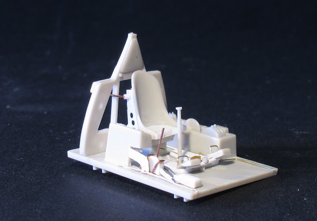

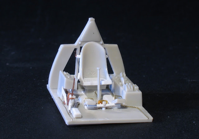

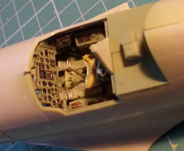

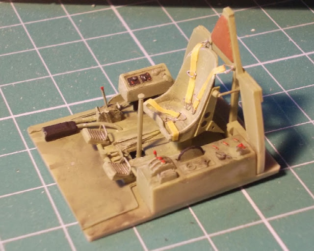

Posiłkując się zdjęciami znalezionymi w necie udało mi się zrobić trochę w kabinie pilota wzbogacając ją co nieco. Zresztą oceńcie sami:
Lotnik ze mnie żaden (ostatni samolot sklejałem z 18 lat temu, później, po przerwie jeno pancerkę) to będę wdzięczny za wszelkie uwagi, sugestie i pomoc w tej materii.

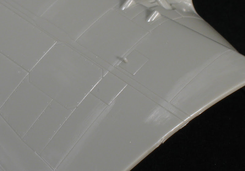

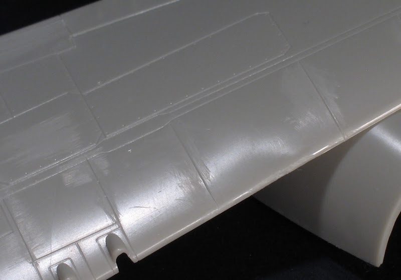

1/ W tym modelu na kadłubie i skrzydłach linie podziału są wklęsłe i wypukłe, tzn. żeby nie było wątpliwości część jest wklęsłych (zazwyczaj te większe, grubsze) a część wypukłych.
Podejrzewam, że tylko te pierwsze są poprawne, a wszystkie wypukłe należy zeszlifować i przeryć na nowo. Czy dobrze myślę?
2/ Czy ktoś próbował samodzielnie zrobić tablicę przyrządów?
Tamka uraczyła nas płaską płytką i czarną kalką z zegarami (ze zdjęć tablica powinna być czarna więc nic nie będzie widać). Na pewno nie będzie to efektowne. Nie jestem przekonany do kupowania blaszki edka dla jednej tylko tablicy stąd moje pytanie.
3/ Jak były mocowane pasy w japońskich samolotach? Na zdjęciach widzę jedynie mocowanie z boku fotela.
Z góry dziękuję
Linie - dziś za standard uchodzą wklęsłe. Tablice i pasy robiłem z blaszki; mały zoom Eduarda.
Tak wyglądało, bez rewelacji ale myślę że do przyjęcia.

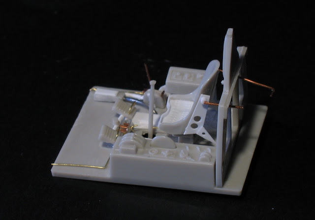

Zawsze możesz zastosować blachy eduarda do wnętrza J2M Raiden (FE 117)
Ja tak zrobiłem bo też miałem zaszczyt zrobić ten model.

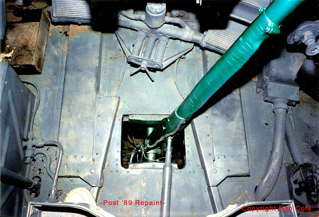

Swoją drogą lewy panel nijak ma się do oryginału-przyjrzyj się nawet swojemu zdjęciu z wnętrza.

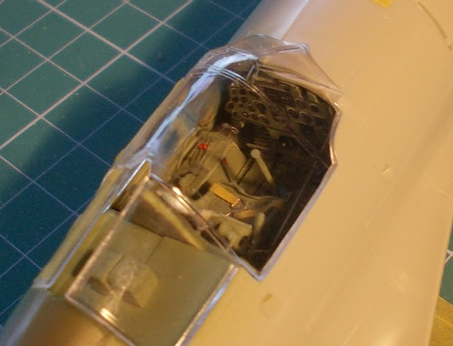

moja skromna wersja wnętrza:
oraz link do walk around`u -przydatne zdjęcia
http://images.google.pl/imgres?imgurl=http://svsm.org/albums/j2m3jh/DSC01633.thumb.jpg&imgrefurl=http://svsm.org/gallery/j2m3jh&usg=__bNWQdnWCz9FtZJa3YW9LjNqFb7g=&h=150&w=113&sz=4&hl=pl&start=154&itbs=1&tbnid=TEYnEQda4CiNJM:&tbnh=96&tbnw=72&prev=/images%3Fq%3DJ2M3%2BRaiden%26gbv%3D2%26ndsp%3D20%26hl%3Dpl%26sa%3DN%26start%3D140
Lewa strona kokpitu rzeczywiście nie jest podobna do niczego.
Jakoś mi to umknęło - dzięki za zwrócenie uwagi. Chyba za bardzo zafiksowałem się na podłodze . Coś z tym na pewno zrobię.
Na razie czekam na zamówione narządka, żeby móc zrobić wgłębne linie podziału blach. Później pewnie skończę kokpit dorabiając brakujące elementy po prawej i lewej stronie. Do tego czasu mam nadzieję zrobić tablicę, albo w ostateczności kupić blaszkę.

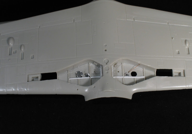

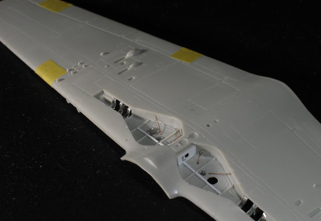

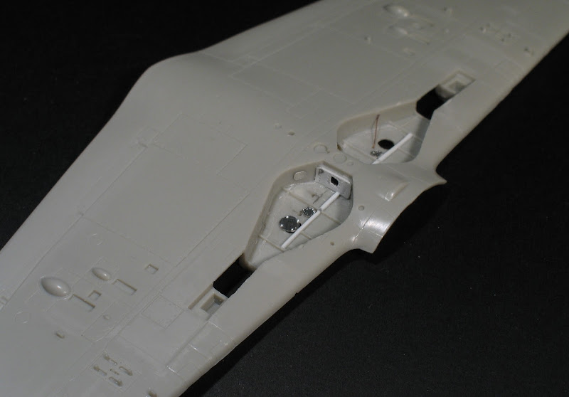

Wczoraj posiedziałem chwilę przy komorach podwozia - też w modelu są mocno uproszczone.

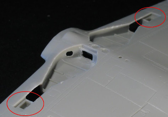

Wątpliwości moje budzą zaznaczone na zdjęciu na czerwono dwa otwory; czy w tych miejscach powinny być dekle/zaślepki czy też były one na stałe otwarte?
I ten oznaczony na niebiesko, czy tam jest szybka?
co do otworów to ja je nawierciłem i zostawiłem otwarte cho wyglądają ,że były czyś zakrywane,na jakiś zdjęciach z okresu wojny widziałem jednak bez zaślepek.
co do "szybki" to tam jest po prostu przelot,nie było żadnej plexi czy czegoś innego,zapewne jakiś luk dostępu na przykład do napędu klap...zgaduję ...

To wzierniki inspekcyjne i jak najbardziej były zakryte. Spójrz na przeciwległa strone prostokatnego otworu zaznaczonego na niebiesko,pod znakiem zapytania .Jest pokrywa.Mozna wyciąć z cienkiego plastiku lub folii alu kształty tych wzierników i nakleić w miejscach zaznaczonych przez Ciebie .
em - myślę że masz rację. Co prawda nie ma symetrii, bo z tego 'pod znakiem zapytania' wychodzi jakaś linka.

Uff! Skończyłem robić wgłębne linie podziału. Trochę zajęło mi to czasu i kosztowało kilka nerwów, ale skończone. Nie wiem czy będzie efekt widać na zdjęciach, ale oceńcie sami:
Oprócz tego, powalczyłem trochę z wnękami podwozia.
Nie są jeszcze skończone, ale coś widać:
Dalej nie mam pomysłu na mocowanie goleni i coraz bardziej przekonuję się do zostawienia tego tak jak jest, tzn. zostawienia protezy zaproponowanej przez producenta, i poddania waloryzacji pozostałej części wnęki.

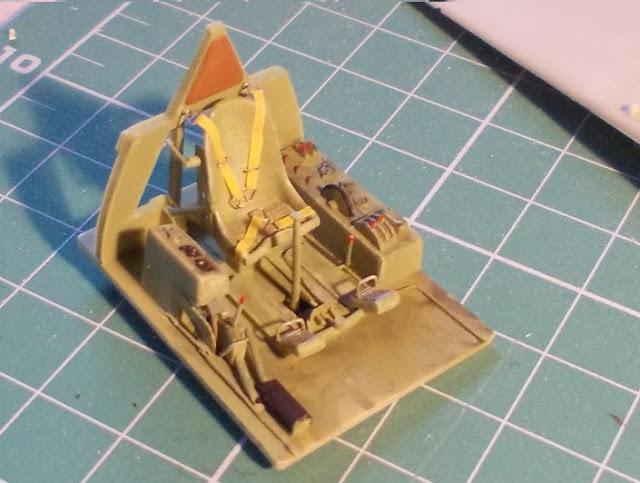

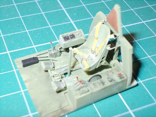

Pierwszy raz robiłem pasy w samolocie, sami oceńcie czy dobrze. Powiem szczerze, że ich 'mocowanie' to czysta tautologia (czy jak to się tam nazywa).
(Niestety z przyczyn niezależnych bezpośrednio ode mnie zdjęcia coś marnie wyszły):
A tak to się prezentuje po złożeniu na sucho:
