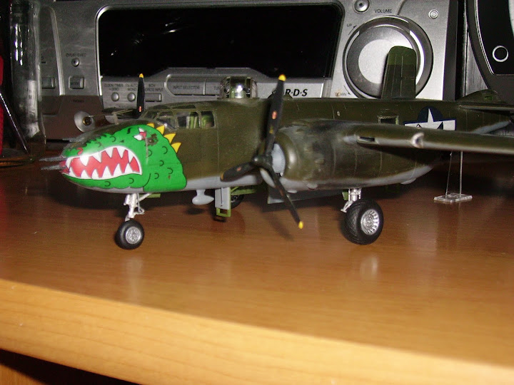

micha Napisano 18 Marca 2011 Autor Share Napisano 18 Marca 2011 chwile mnnie tu nie było, co związane było z przygotowaniami do obrony pracy magisterskiej i samą obroną, rzecz jasna udaną tak więc już jako magister aktualizuje warsztat swojego b-25 poniżej zdjęcia ukazujące obecne zaawansowanie prac. Model pomalowany błyszczącym lakierem bezbarwnym z kalkomanią. Muszę bez bicia się przyznać że ten smok mnie pokonał , nie chciał się za nic poddać i ułożyć, a potraktowanie softerem ostatecznie doprowadziło do porwania klaki w paru miejscach. Na zdjęciach tak tego nie widać ale mnie to denerwuje...może washem jakoś to mi się uda poźniej zamaskować ...jakoś zdjęć jak zwykle pozostawia sporo do życzenia Cytuj Odnośnik do komentarza Udostępnij na innych stronach More sharing options...
kornik_69 Napisano 18 Marca 2011 Share Napisano 18 Marca 2011 Gratuluję Panie Magistrze Teraz czas na prawdziwe życie... Cieszę się, że pomimo tak ważnych wydarzeń miałeś okazję i chęć zajrzeć do Mitchella. Kalkomanie pomimo, że ich ułożenie słabo widoczne jest na zdjęciach to bardzo ważna część każdego Mitchella. Tak naprawdę ich prawidłowe ułożenie może decydować o finalnym wyglądzie modelu. Nie piszę tego by Cię stresować, ale żeby uczulić Cię na to, że warto spędzić nad nimi parę godzin (a może nawet dni więcej) by model wyglądał ok. Smok rzeczywiście nie jest łatwym nose artem i mam nadzieję, że pomimo Twojej męki nie zrazisz się do bardziej skomplikowanych kalkomanii. Praca z nimi wymaga cierpliwości i treningu, ale efekt jest tego wart. Cytuj Odnośnik do komentarza Udostępnij na innych stronach More sharing options...

micha Napisano 25 Marca 2011 Autor Share Napisano 25 Marca 2011 pomęczyłem trochę model i o to jaki efekt został uzyskany po washu. wash akrylowy. Postanowilem także model nieco przybrudzić. nastepnym razem zobacze jak mi pojdzie z opisanym na tym forum washem olejnym mam nadzieję że nie przesadziłem z brudzeniem modelu nie wiem czy mnie za bardzo fantazja nie poniosła przy brudzeniu Cytuj Odnośnik do komentarza Udostępnij na innych stronach More sharing options...
kornik_69 Napisano 25 Marca 2011 Share Napisano 25 Marca 2011 Będę szczery... Nic nie widać ! Jedynie na spodzie można rozpoznać wash, który nie do końca roztarty chyba miał symulować brud. Zdjecia góra pokazują tylko jednolitą ciemnozielona powierzchnię. Niestety takie zdjęcia nie sprawdzają się przy prezentacji postępów prac Spróbuj zrobić kilka na jednolitym jasnym tle. Może będzie lepiej widać... Cytuj Odnośnik do komentarza Udostępnij na innych stronach More sharing options...

Banny Napisano 26 Marca 2011 Share Napisano 26 Marca 2011 Spróbuj zrobić kilka na jednolitym jasnym tle. Może będzie lepiej widać... To się nie uda. Im większy kontrast między tłem, a ciemnym modelem, tym będzie mniej widać. Sugeruję zrobić fotki przy świetle dziennym na jakimś mniej kontrastowym tle. Ale jednolitym! Wielobarwne gazetowe tlo i biurkowe szpargały raczej nie służą odbiorowi zdjęć... Cytuj Odnośnik do komentarza Udostępnij na innych stronach More sharing options...
kornik_69 Napisano 26 Marca 2011 Share Napisano 26 Marca 2011 Druga sprawa o której już wspominałem. Nie traktuj wash'a jako brudzenia. Wash ma tylko uwypulkić linie podziału i zagłębienia. Weathering wykonuj po warstwie matu najlepiej suchymi pastelami, pigmentami lub mgiełką farby nanoszoną z aerografu (okopcenia). Cytuj Odnośnik do komentarza Udostępnij na innych stronach More sharing options...

micha Napisano 6 Kwietnia 2011 Autor Share Napisano 6 Kwietnia 2011 oto obiecana fotka okopceń silników. chyba nie wysszło najgorzej? (lepiej i tak nie potrafie póki co ). Mam nadzieję ze coś na tym zdjęciu widać. Teraz jeszcze poprawka washa na odmalowanych eleemntach i zabieram się wreszcie za finalną warstwę lakieru Cytuj Odnośnik do komentarza Udostępnij na innych stronach More sharing options...
kornik_69 Napisano 7 Kwietnia 2011 Share Napisano 7 Kwietnia 2011 Okopcenia nie wyglądają źle, ale mogą wyglądać lepiej. Na pewno będą jak trochę więcej potrenujesz Maluj go Satinem i wrzucaj do galerii! Cytuj Odnośnik do komentarza Udostępnij na innych stronach More sharing options...
micha Napisano 11 Kwietnia 2011 Autor Share Napisano 11 Kwietnia 2011 Nadszedł więc długo wyczekiwany moment przeze mnie. I oto nareszcie model został ukończony Na koniec tematu wrzucam 2 poglądowe fotki mojego smoka. Na dniach zrobię sesję (która zapewne uwidoczni moje braki w warsztacie ) i dołącze do tego tematu link. W roli podsumowania muszę stwierdzić, iż wszystko mogłem zrobić lepiej lecz niepodołałem. Robię więc mocne postanowienie poprawy... Oto fotki pozdrowienia dla kolegi kornika służącego radą Cytuj Odnośnik do komentarza Udostępnij na innych stronach More sharing options...
