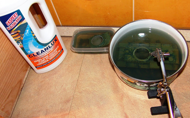

Dziś mam zamiar utopić KV w Cleanlux-sie. Nie mam doświadczenia z zmywaniu farb z modeli, nie wiem ile czasu powinienem go trzymać w zanurzeniu??
Wrzuć model do Cleanluxa tak oby był cały zanurzony, poleży tam dzień może dwa a farba sama spłynie niezależnie od rodzaju.
Witam!
W długi weekend miałem finiszować z KV-kiem.

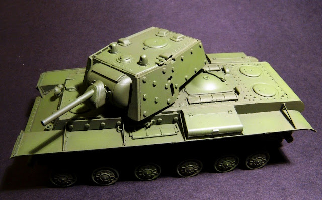

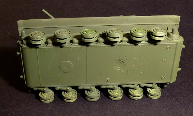

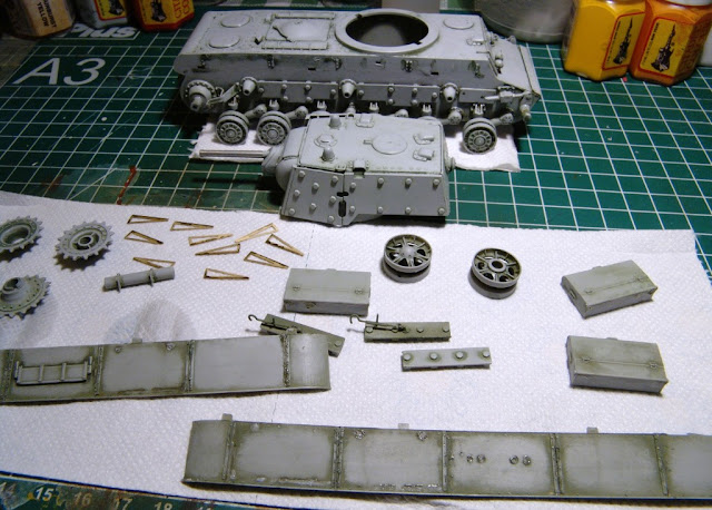

Jednak okazało się że cofnąłem się o tydzień. Po katastrofie malarskiej za radą kolegi Konrad C oraz Akryl tank wylądował w Cleanlux-sie. Zdjęcie poniżej.
A tu zdjęcie 24 h później. Farba ładnie się rozpłynęła. Tylko miejscami w szczelinach trochę jej pozostało.
Przy okazji w miejscach klejonych na farbę model się pięknie porozklejał.
Nie zostaje nic innego jak ponownie wszystko złożyć do kupy i położyć nową warstwę farby.

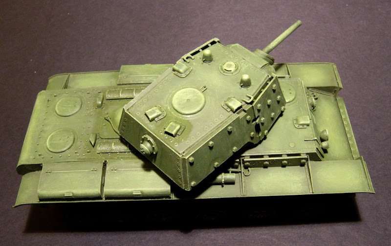

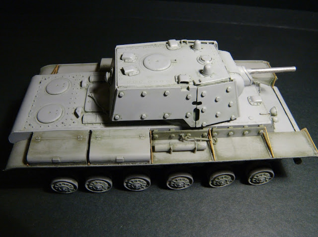

Jeszcze jedna mała aktualizacja z dzisiejszego wieczora.

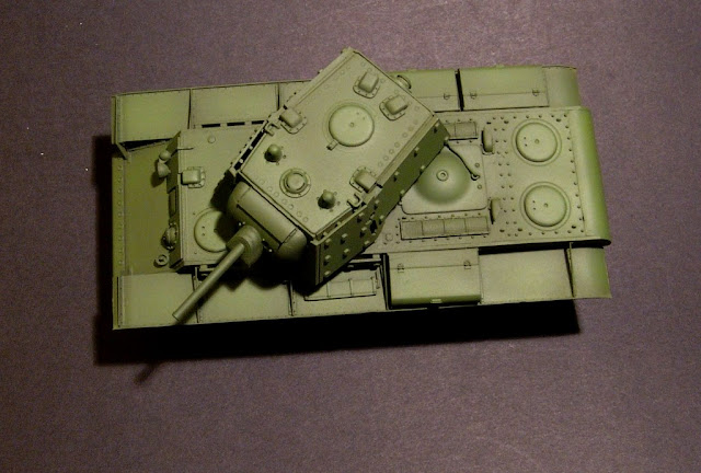

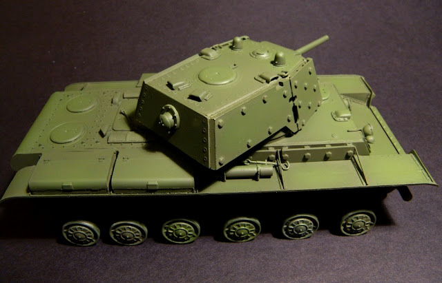

Poskładałem KV do kupy. Teraz wygląda tak:
Mała ciekawostka - cleanlux podkładu tamiya nie zmywa
Jak się uda jutro malowanie.

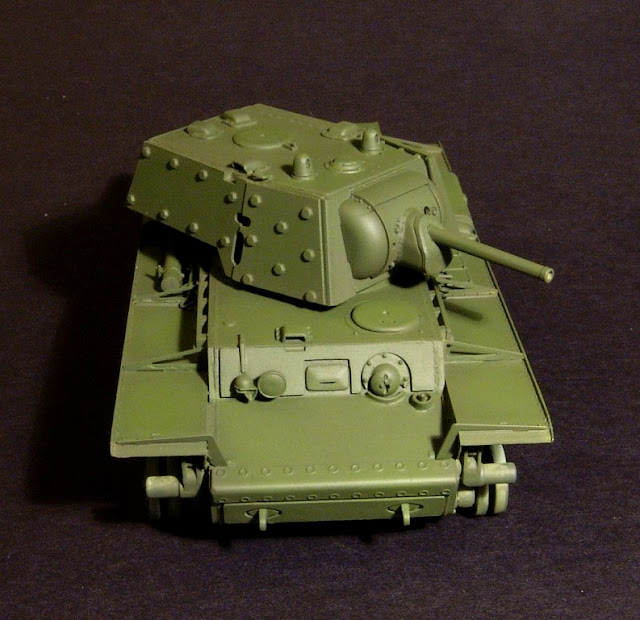

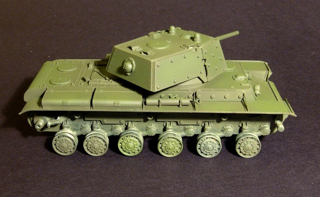

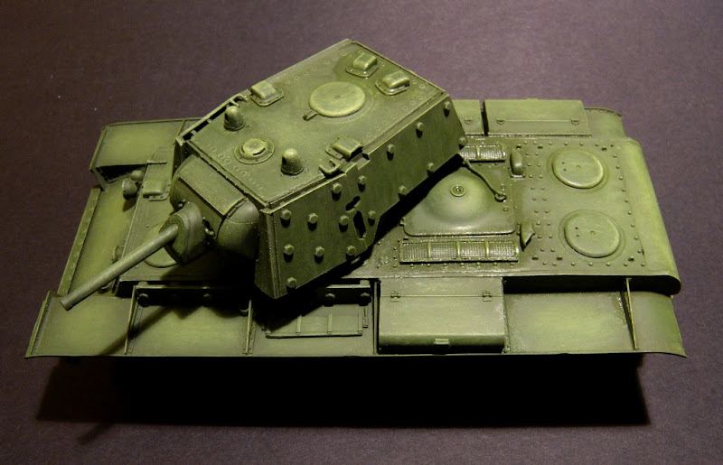

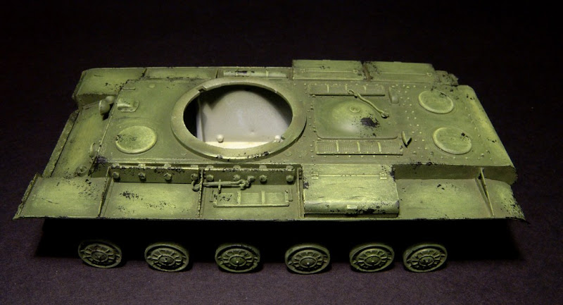

Witam!
Wracam do punktu wyjścia z przed tygodnia. Czyli maszyna pomalowana kolorem bazowym oraz lekko pocieniowana tu i ówdzie. Tym razem użyłem innej mieszanki farb. Vallejo Panzer Series Olive Green jako bazowa oraz do cieniowania dodałem Citadela Golden Yellow.
Zdjęcia poniżej.
Teraz obicia i brudzing. Tym razem muszę podejść do tematu ostrożniej niż ostatnio.
Marcin

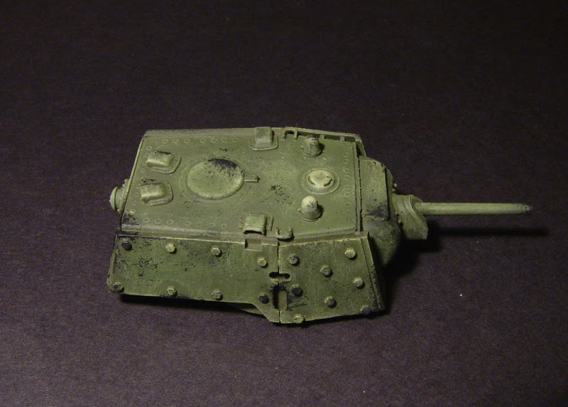

Tym razem postanowiłem podejść do tematu brudzenia bardziej ostrożnie.
Jeszcze wczoraj dokonałem suchopędzlowania całości. Te mokre plamy to woda którą użyłem w celu zmycia paprochów i pyłków suchej farby.
Następny etap to obicia i rysy. Na koniec wash i delikatne kurzenie pigmentami.
W między czasie dłubię podstawkę. Ogólnie scenka ma prezentować masz na pozycje ześrodkowania gdzieś przy granicy na terenie Kijowskiego Specjalnego Okręgu Wojskowego.
Mam wrażenie że skopałeś suchy pędzel, albo coś jest nie tak (to do mnie nieprzemawia)
Masz złe wrażenie.

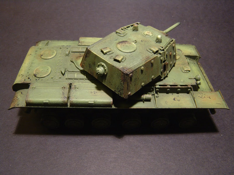

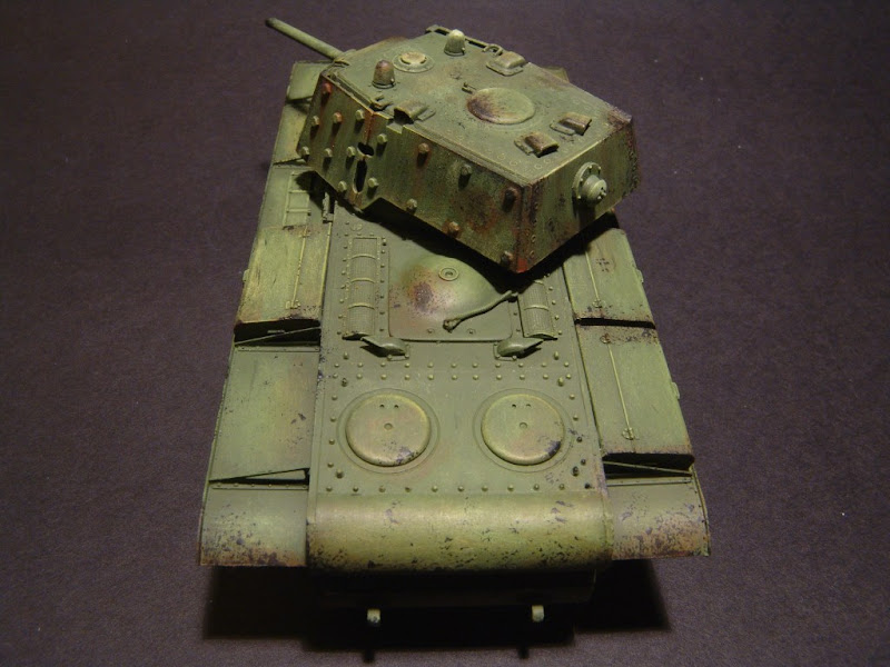

Mała aktualizacja.

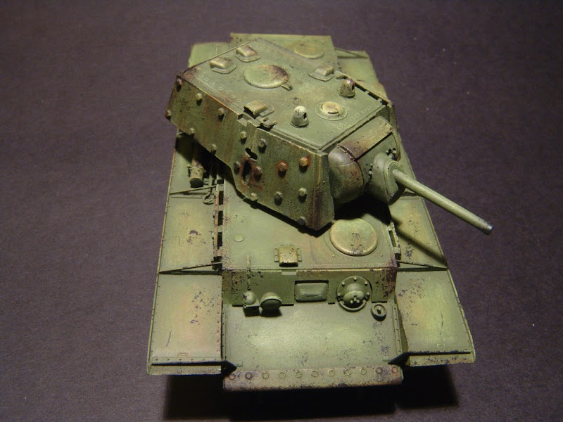

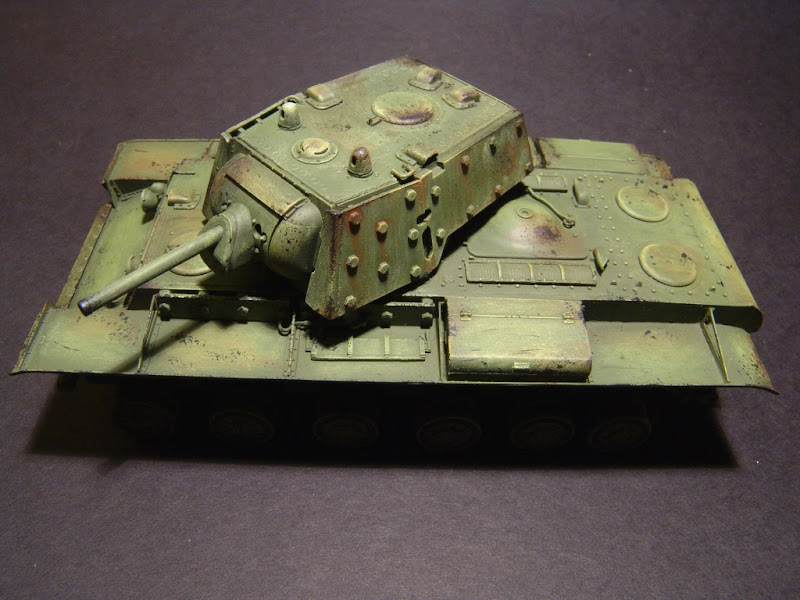

Pierwsze koty za płoty. Czyli pierwsze obicia na modelu.
Następnie starałem się lekko pordzewić miejsca pozbawione powłoki malarskiej oraz niektóre śruby trzymające ekrany. W planach miałem go tylko lekko poobijać a wychodzi na to że będzie wyglądał jak "stadion po pucharze polski". Na zdjęciach wygląda to trochę bardziej czerwono niż w rzeczywistości. Następnym razem będzie lepiej.
Na to wszystko pójdzie jeszcze lakier matowy, wash i pigmenty. Mam nadzieję ze te zabiegi stonują jeszcze bardziej ten rdzawy kolor.
Ewentualne uwagi mile widziane.
Jak robiłem rdzwe zacieki to używałem olejów MIG Productions i dodawałem do nich Brąz Vandyke. Ładnie przyciemniał rdzawe kolorki MIG-a. Podoba mi się, ale tym jak wyglądaja narożniki wieży dodałbym troche zadrapań na jej krawedziach i w okolicach pokryw z tyłu.

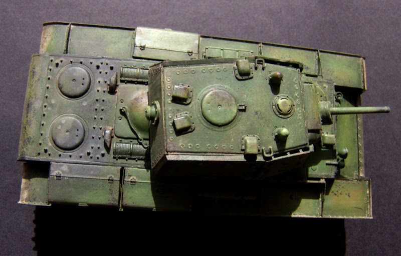

Witam!
Mała aktualizacja.

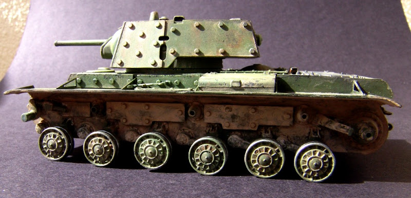

Na początek kilka zdjęć wykonanych w świetle dziennym przed naniesieniem pigmentów.
Poniżej kilka aktualnych fotek.

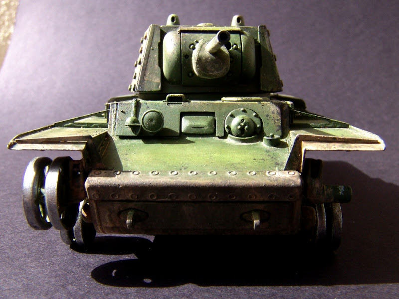

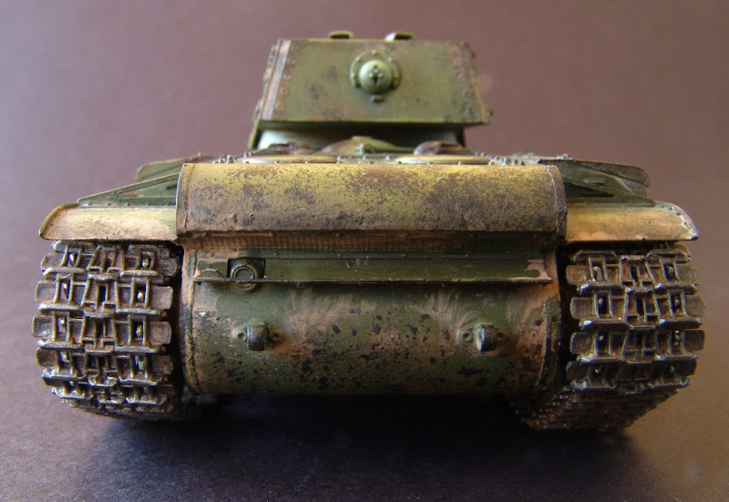

Wczoraj wieczorem rozpocząłem zabawę z pigmentami MIG-a. Na pierwszy ogień poszła wanna. Pigment suche błoto wymieszałem z niewielką ilością kleju do płytek. I bardzo rozwodnioną mieszankę nakładałem starym obciętym pędzlem. Następnie po wyschnięciu całość potraktowałem rozwodnioną farbką Citadel Vermin Fru zmieszaną z czarnym matem i powtórzyłem operację z obciętym pędzlem, miejscami zmywając pigment.
W następnej kolejność na całość modelu położyłem bardzo rozwodniony pigment w celu uzyskania zakurzenia.
Nad tyłem kadłuba muszę jeszcze popracować. Nie podoba mi się to co wyszło.
Efekt okopceń i rdza na rurach wydechowych to pigmenty z zestawu Tamiya.

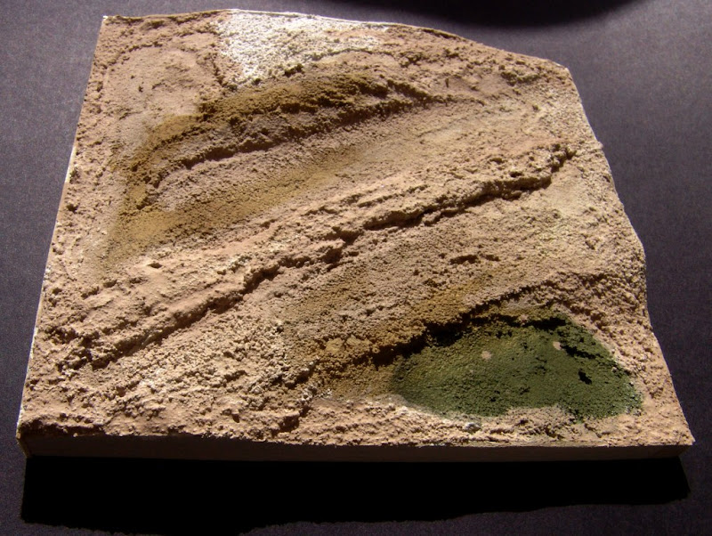

A tu wspomniana wcześniej mała podstawka. W trakcie formowania.

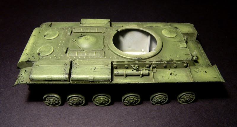

Mała aktualizacja. Przez ostatnie 3 tygodnie niewiele się zmieniło. Zmyłem nadmiar pigmentu (niestety podczas tej operacji urwałem reflektor) i założyłem jedną gąsienice.
Dziś mam zamiar zakończyć prace nad czołgiem i zająć się podstawką.

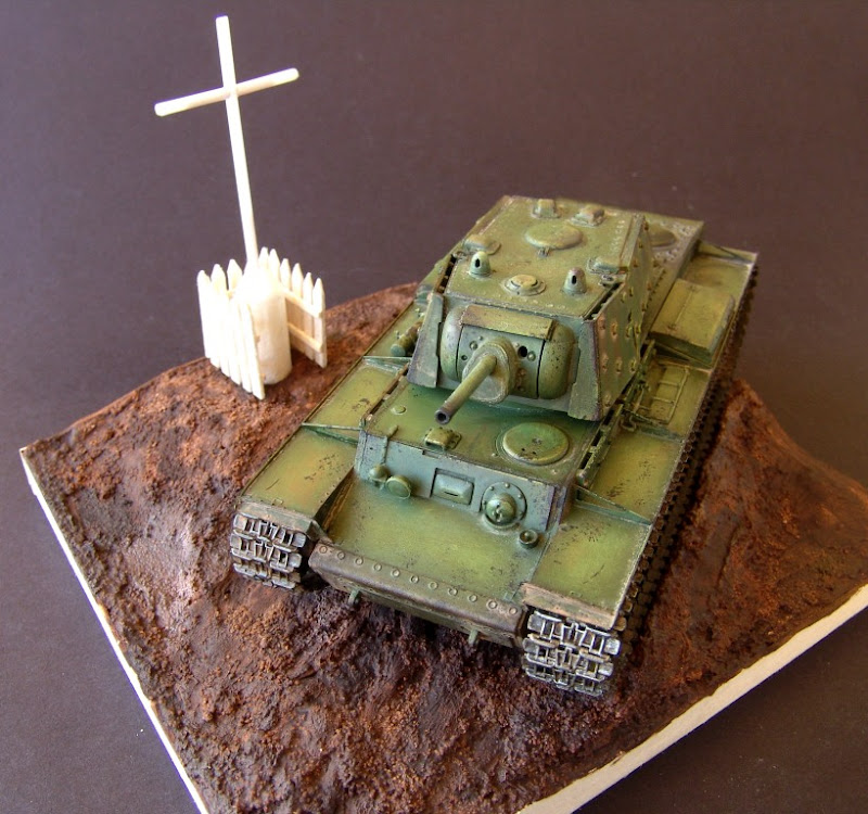

Witam!
Dziękuje za pozytywne komentarze.

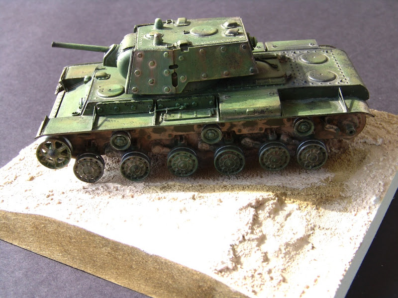

KV-1 już w zasadzie ukończony - zostało założyć liny, lufy karabinów i podmalować tu i ówdzie (małego retuszu wymagają koła a podmalowania wymaga jeszcze reflektor).

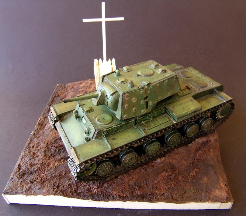

Przymiarka do podstawki. Sama podstawka dostała warstwę bazową którą będę stopniowo rozjaśniał. Dojdzie jeszcze trawa i kilka krzaczków. Kapliczka przydrożna otrzyma jeszcze trochę zdobień.
Wszelkie uwagi mile widziane.
Marcin

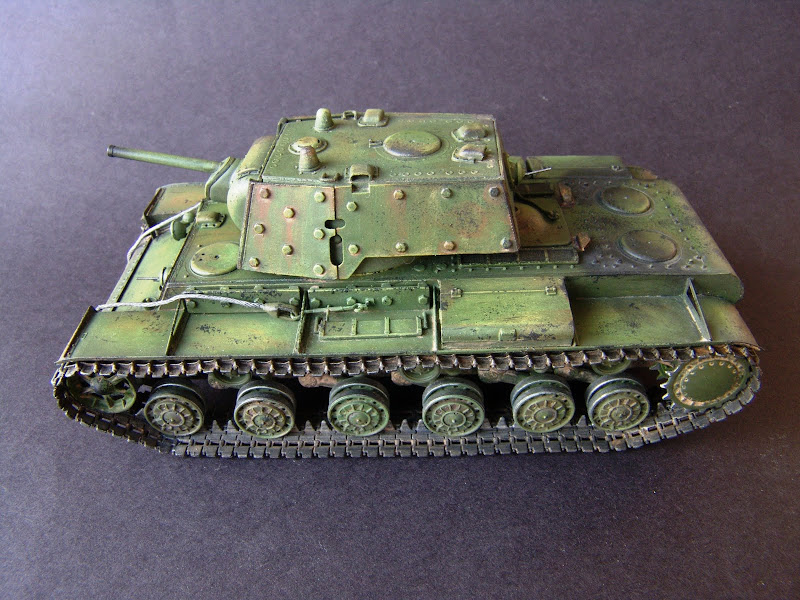

Witam!

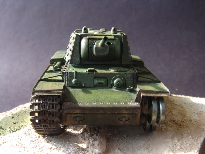

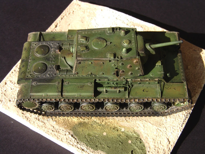

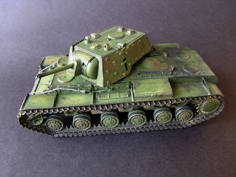

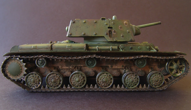

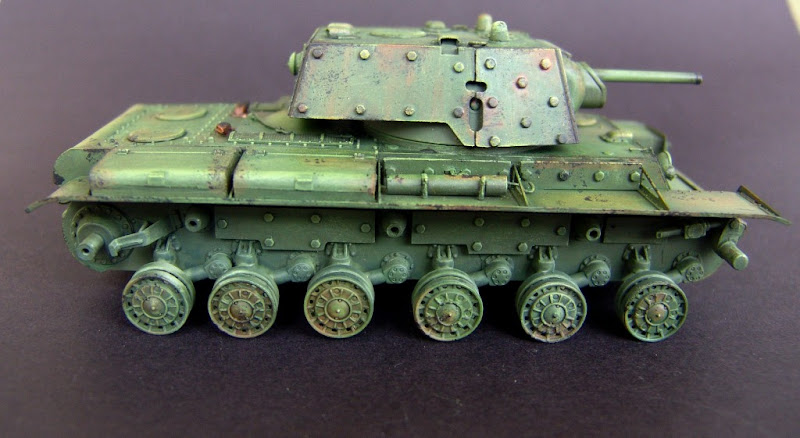

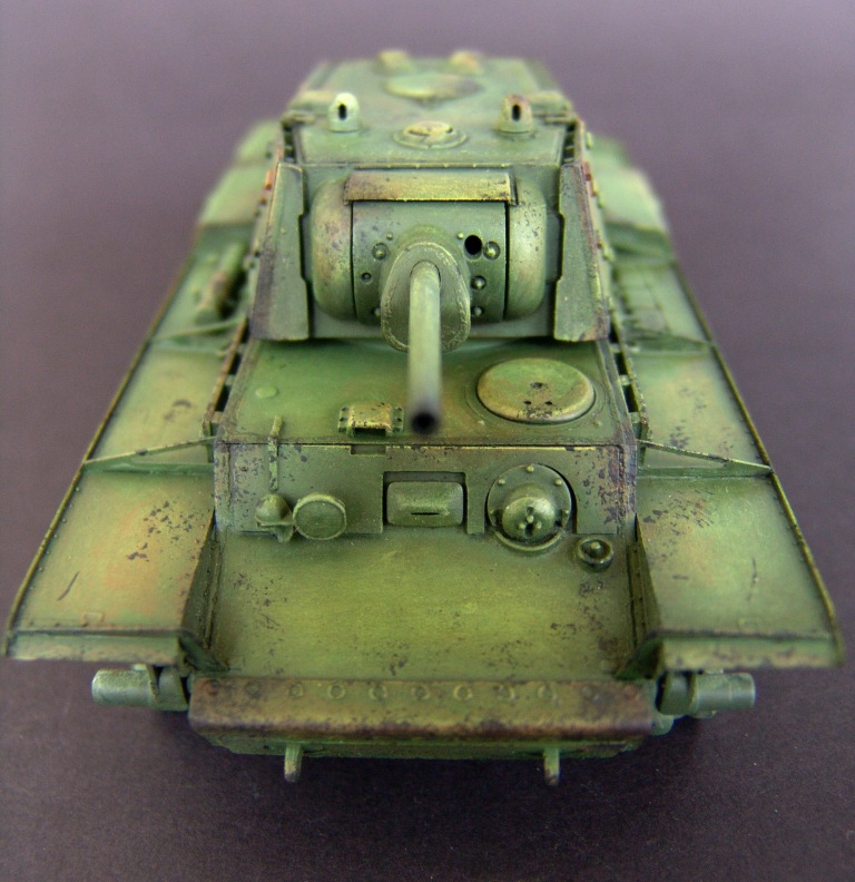

Mała i chyba ostatnia aktualizacja tego warsztatu. Model ukończony, po czterech miesiąca jakoś dobrnąłem do końca. Z podstawki na razie zrezygnowałem - nie mam za wiele czasu a wolę zająć sklejaniem modeli. Myślę że do podstawki jeszcze powrócę ale to za jakiś czas.
KV dostał liny, pomalowałem reflektor i na koniec położyłem warstwę lakieru matowego.
Teraz kilka zdjęć.
Galeria mam nadzieję niedługo - jak pogoda dopisze bo wolałbym robić zdjęcia w świetle dziennym.
Marcin
Kolor może wydawać się dziwny bo kolega położył dość mocne wypłowienia (szczególnie na błotnikach jest to widoczne). Jak dla mnie to gąsienice są trochę zbyt sterylne, ale to tylko moje widzi mi się.
Kornik
Mnie to bardziej chodziło o róznicę pomiędzy tymi zdjęciami - na pierwszym wydaje mi się lepszy. Ale może to wszystko wynikać też z ustawień aparatu do zdjęć.
