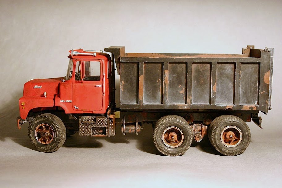

copycat Napisano 11 Sierpnia 2011 Autor Share Napisano 11 Sierpnia 2011 Środek ramy nadal nie poprawiony, a i jej zewnętrzna strona mnie męczy. Jakoś tak bez pomysłu. Zająłem się kabiną i maską. Pobrudzone, jeszcze może coś tam przy nich zrobię. Oryginalne światła były wypełnione białym plastikiem, mimo że w zestawie są szklane klosze. Światła poprawione, choć żeby zostawić niewielką ramkę na klosz, musiałem się nagimnastykować ze szlifowaniem otworu. A i tak wyszedł za mały i lekko poszarpany. AMT zapomniało o uszczelce na przednią szybę, więc ją tylko lekko zaznaczyłem farbką. Niestety nie za bardzo dało się użyć taśmy maskującej, więc mi się to średnio podoba. Odbłyski lamp jak i lusterka to folia samoprzylepna. Czeka mnie teraz wklejenie pancernych szyb. Wszystkie napisy były makabrycznie grube, spiłowałem je o ponad połowę, ale i tak by się blaszka przydała. Cytuj Odnośnik do komentarza Udostępnij na innych stronach More sharing options...
Karol_Max Napisano 11 Sierpnia 2011 Share Napisano 11 Sierpnia 2011 Kolego jak zrobiłeś te obicia na zderzaku, bo bardzo fajne Cytuj Odnośnik do komentarza Udostępnij na innych stronach More sharing options...
copycat Napisano 11 Sierpnia 2011 Autor Share Napisano 11 Sierpnia 2011 Kolego jak zrobiłeś te obicia na zderzaku, bo bardzo fajne Dzięki, Mało profesjonalnie, ale mniej więcej tak: podkład, kolor rdzy, sól, czarna farba, zdrapałem sól powstały takie fajne nierównomierne ślady. Ale że to wszystko nie miało faktury, to w miejscach zdrapania soli zacząłem nakładać pigment. Żeby się trzymał miejsca te pomalowałem sidoluksem, albo jakimś innym clearem. A może było bez soli, tylko od razu pigment na mokre plamy sido, już nie pamiętam. Na koniec przecierka suchym pędzlem i szarą farbą olejną dla plastyków, żeby zaznaczyć kanty zderzaka i jednocześnie zrobić otarcia i zacieki. Cytuj Odnośnik do komentarza Udostępnij na innych stronach More sharing options...

MartiniOCP Napisano 12 Sierpnia 2011 Share Napisano 12 Sierpnia 2011 Świetnie się auto prezentuje. Ślady eksploatacji tej leciwej już ciężarówki wyglądają rewelacyjnie. Czy się znam, czy nie, jakbym zobaczył u kogoś na półce taki model, na pewno na twarzy pojawiłby się karp i oczy w 5zł. pzdr. Cytuj Odnośnik do komentarza Udostępnij na innych stronach More sharing options...

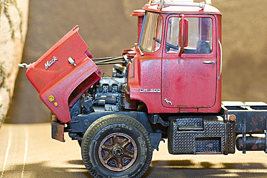

copycat Napisano 23 Września 2011 Autor Share Napisano 23 Września 2011 Wycieraczki zrobiłem od nowa. Trochę blaszek i polistyrenu. NA zbliżeniu i po wyostrzeniu farbka matowa wygląda strasznie. Uchwyty przy drzwiach nie przypominały mi oryginalnych więc powyginałem coś z drutu. Szyby przyklejone, jednak na CA nie na lakier. Oczywiście jak to u AMT nie pasowały, trudno, prawie nie widać. Maska nie otwiera się tak jak się tego spodziewałem, do tego nie leży ładnie do poprawy. No i kolejna zmiana planów, ale chyba na lepsze. Cytuj Odnośnik do komentarza Udostępnij na innych stronach More sharing options...

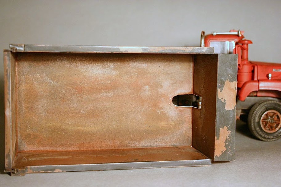

MartiniOCP Napisano 23 Września 2011 Share Napisano 23 Września 2011 Zdjęcie nr 2 nabrało by mnie, że to prawdziwa ciężarówka. Wygląda to niesamowicie i coraz bardziej nachodzi mnie ochota na spróbowanie swoich sił z jakąś ciężarówką, najlepiej starszego typu, żeby wykonać ją w stanie średnio-mocno zużytym. Lakier wygląda na chropowaty, ale pamiętam kiedyś przyglądałem się jakiemuś kamazowi, i na nim powłoka lakiernicza też była mocno chropowata. Poza tym, koła, zbiornik, zderzak, rama..no miód po prostu. Pzdr. Cytuj Odnośnik do komentarza Udostępnij na innych stronach More sharing options...

pmroczko Napisano 19 Października 2011 Share Napisano 19 Października 2011 Ot, brudasek! Bardzo ciekawy kawał roboty. Patrząc w jakim stanie jest podwozie i skrzynia, kabina jest chyba nadal w zbyt dobrym stanie, nie sądzisz? W sumie lubię lepiej utrzymane ciężarówki, ale nie zmienia to mojej bardzo wysokiej oceny dla oryginalności tematu, za jaki się wziąłeś i wkładu pracy, którą wykonałeś. Pozdrawiam i życzę miłego dnia Paweł Cytuj Odnośnik do komentarza Udostępnij na innych stronach More sharing options...
copycat Napisano 19 Października 2011 Autor Share Napisano 19 Października 2011 Potwierdzam, ale z brudzeniem powoli, żeby nie zepsuć pracy. Choć podobno oleje wiele wybaczają. Swoją drogą, kabina dziwnie czysto wyszła na zdjęciach, ma naprawdę sporo czarnych, ciemnych rainsów. Wygląda jakby stała długo pod drzewem. Kabina nie musi też być tak poobijana jak skrzynia, jednak tony załadowanego i rozładowanego materiału zostawiają ślad po sobie. Ale spokojnie, postaram się to tak zrobić żeby wyglądało na równomierne zużycie wszystkich elementów. Cytuj Odnośnik do komentarza Udostępnij na innych stronach More sharing options...
