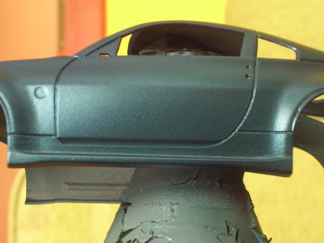

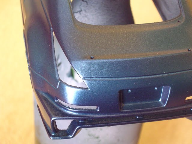

krzysiek_kcm Napisano 6 Lipca 2011 Autor Share Napisano 6 Lipca 2011 Spróbuję jeszcze raz, nie ma sensu się męczyć Ale nikt nie powiedział jaki błąd popełniłem? Cytuj Odnośnik do komentarza Udostępnij na innych stronach More sharing options...
Rabbit666 Napisano 6 Lipca 2011 Share Napisano 6 Lipca 2011 A ja to co? Zalałeś karoserię Cytuj Odnośnik do komentarza Udostępnij na innych stronach More sharing options...
krzysiek_kcm Napisano 6 Lipca 2011 Autor Share Napisano 6 Lipca 2011 A przepraszam ;) malowałem z aerografu i pilnowałem odległości, farbę rozcieńczyłem zgodnie z zaleceniem 2:1 i była w sam raz. Zrobię wszystko od nowa i mam nadzieję, że błąd się nie powtórzy Cytuj Odnośnik do komentarza Udostępnij na innych stronach More sharing options...
karambolis8 Napisano 6 Lipca 2011 Share Napisano 6 Lipca 2011 To co mówisz ok, ale pewnie położyłeś tej farby za dużo. Cytuj Odnośnik do komentarza Udostępnij na innych stronach More sharing options...
Trojan Napisano 7 Lipca 2011 Share Napisano 7 Lipca 2011 Kładź cieniutkie warstwy. Psiknij jedną warstwę i zostaw ją na dobę. Może zareagowała z podkładem? Jeśli będzie ok to przeszlifuj ją delikatnie i kładź pozostałe warstwy w odpowiednich odstępach. Tylko nie za grubo. Miałem podobny problem z moim Astonem. Cytuj Odnośnik do komentarza Udostępnij na innych stronach More sharing options...
Bilonzo Napisano 7 Lipca 2011 Share Napisano 7 Lipca 2011 Znam taki przypadek. Aerograf po prostu Ci pluł - przyczyną jest zbyt gęsta farba. Farba wlana do aerografu musi być bardzo rzadka. Aerograf jest bardzo czułym i wymagającym przyrządem . Pozdrawiam Cytuj Odnośnik do komentarza Udostępnij na innych stronach More sharing options...
krzysiek_kcm Napisano 11 Lipca 2011 Autor Share Napisano 11 Lipca 2011 Miałem zepsuty kompresor przez weekend więc nie wiele zdziałałem, dzisiaj mam już części to naprawię i pomaluję. Mam jeszcze pytanie, podwozie też trzeba matowić tak samo jak kastę? Jest tam sporo elementów więc ciężko było by to zjechać papierem. Cytuj Odnośnik do komentarza Udostępnij na innych stronach More sharing options...
Trojan Napisano 11 Lipca 2011 Share Napisano 11 Lipca 2011 Wydaje mi się, że wystarczy jak porządnie odtłuścisz i psikniesz lekko podkładem. Powinno się obyć bez matowienia. Cytuj Odnośnik do komentarza Udostępnij na innych stronach More sharing options...
krzysiek_kcm Napisano 11 Lipca 2011 Autor Share Napisano 11 Lipca 2011 Dzięki, a na fotele i elementy wnętrza trzeba dawać podkład? Kasta po kąpieli w DOT 4 dostała jeszcze raz podkład i dokładnie w tych samych miejscach gdzie wcześniej wystąpiły chropowatości teraz tak samo się pojawiły.. Co o tym myślicie? Zmienić podkład czy ja popełniam jakiś błąd. Kaste przeszlifowałem, wymyłem w płynie do mycia naczyń i odtłuściłem. Cytuj Odnośnik do komentarza Udostępnij na innych stronach More sharing options...
Trojan Napisano 12 Lipca 2011 Share Napisano 12 Lipca 2011 Położyłeś grubą czy cienką warstwę podkładu? Cytuj Odnośnik do komentarza Udostępnij na innych stronach More sharing options...
krzysiek_kcm Napisano 12 Lipca 2011 Autor Share Napisano 12 Lipca 2011 Za cienką Przez przypadek odkryłem przyczynę powstawania chropowatości. Położyłem wcześniej zbyt cienką warstwę podkładu. Tym razem położyłem dwie i ta druga przykryła chropowatości i zrobiła się gładka, tam gdzie jeszcze się pojawiały, psiknąłem miejscowo i także zrobiło się gładko. Fotki dodam później. Dziękuję wszystkim za nieocenioną pomoc Nie wiedziałem, że początki będą aż tak trudne, ale nie zniechęca mnie to, raczej w drugą stronę. Cytuj Odnośnik do komentarza Udostępnij na innych stronach More sharing options...

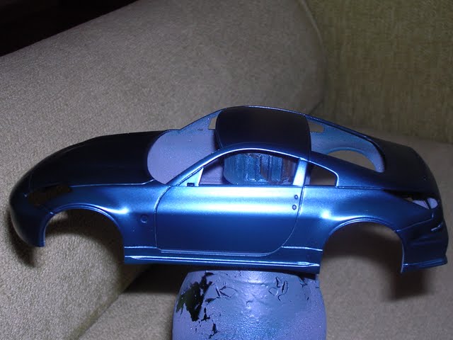

krzysiek_kcm Napisano 15 Lutego 2012 Autor Share Napisano 15 Lutego 2012 Pomalowałem kastę i wyszło tak : Przepraszam za jakość zdjęć ale narazie mam kiepski aparat. Malowałem na strychu w temp. 4st i farba nakładała się dobrze. Nie ma żadnych zacieków. Teraz muszę zamaskować i pomalować progi i część zderzaka z tyłu na czarno. Mam pytanie czy podwozie muszę pokrywać podkładem czy od razu malować lakierem? W tym modelu kolor podwozia ma być zgodny z kolorem kasty? Czy na elementy wnętrza i inne np tarcze hamulcowe trzeba dawać podkład? Widziałem, że na fotele się daje ale na cały środek chyba nie? Cytuj Odnośnik do komentarza Udostępnij na innych stronach More sharing options...
