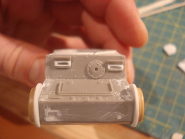

no dobrze a wiec kolejna cześć relacji
udało mi sie parę rzeczy pchnąć choć wiele jeszcze przede mną a wiec
na początek wieża która właściwie pozostaje bez zmian - no trochę namęczyłem sie nad poszukiwaniem lufy ale ostatecznie wybrana jest z rosyjskeigo su
potem zaczęły sie jazdy z podwoziem ponieważ całe jest do przerobienia po wstępnym szpachlowaniu szlifowaniu
rozpocząłem wycinanie kółeczek
potem przyciecie pod kadłub
pasowanie wyszło nawet nawet
potem zacząłem się bawić z nitowaniem przodu i nałożeniem dodatkowych blach wzmacniających
zabawa z wierceniem pełna wywiercę parę dziurek i od razu szpachluje polowe no ale praca posuwa sie powoli do przodu
na koniece dorobiłem jeszcze zawiasy od włazu radiooperatora
na koniec porównanie z 1 groszówka słabo wyszło no ale co tam
wszelkie komentarze mile widziane cały czas poszukuje info dot mocowania kanistrów z poprzedniego posta może ktoś cos wie ? dzieki za wszelkie komentarz uwagi

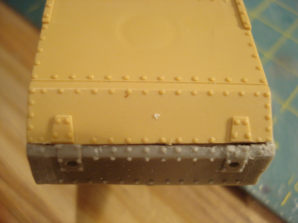

no czasem to mnie cholera bierze z tymi dziurkami natomiast wygląd myślę ze jest zadowalający szczególnie jeśli zauważyć ze jest to mój 1 raz z tą techniką
ale ostatnio nawet stworzyłem poradnik :
co do nitów to sam działam na kulkach i moje wnioski są takie
- trzeba mieć dużo cierpliwości - dziurawienie modelu nie zawsze wychodzi równo i trzeba poprawiać => nawet sposób z nakłuwaniem przed wierceniem nie do końca spełnia moje oczekiwania
- wygląd doskonały
- trzeba zaopatrzyć się w duża ilość wierteł bo jakoś lubią sie łamać
- jak będziesz miał za duży otwór to wpadną ci za głęboko => trzeba z tym uważać
