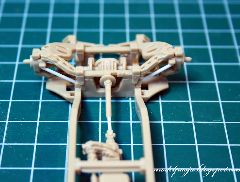

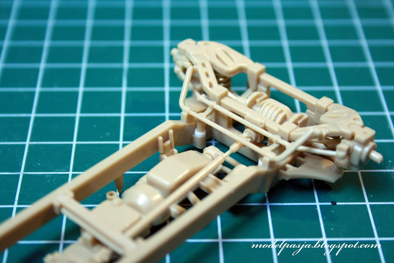

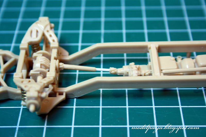

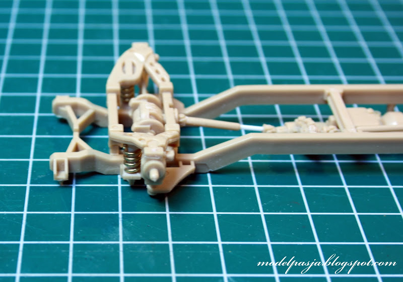

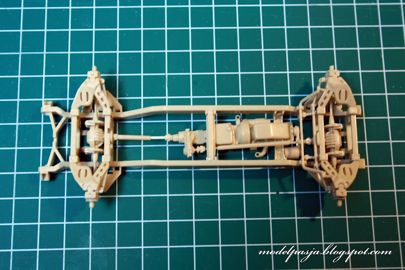

morfeusz_76 Napisano 6 Listopada 2011 Napisano 6 Listopada 2011 Witam:) Startuje z warsztatem modeliku z Academy skala oczywiście 1:35. Model bez jakichkolwiek zestawów waloryzacyjnych-jedynie wkład własny. W pierwszej kolejności zabrałem się za ramę z układem jezdnym i napędowym. I tu moja niewielka ingerencja- mianowicie dorobiłem amortyzatory ze sprężynami bo te zestawowe przypominały raczej poduszki pneumatyczne... Musiałem również przedłużyć wał napędowy ponieważ był za krótki.. :( Jak zawsze wszelakie sugestie mile widziane Cytuj

Zderzak Napisano 6 Listopada 2011 Napisano 6 Listopada 2011 Wiem, że pewnie namęczyłeś się z wymianą amortyzatorów, niestety jednak popełniłeś pewien błąd. Wzorowałeś się na Academy i zrobiłeś cztery zwoje. Powinno ich być sześć, bo tyle jest w rzeczywistości. Pisałeś też, że nie zamierzasz inwestować w żadne dodatki. Według mnie mógłbyś jednak kupić żywiczne koła starego typu, tego samego co w modelu Academy, tyle, że o niebo lepiej wykonane. Najlepszym wyjściem jest chyba ten zestaw: http://humvee-models.com/viewtopic.php?f=9&t=577 Cytuj
morfeusz_76 Napisano 6 Listopada 2011 Autor Napisano 6 Listopada 2011 ..hm to rzeczywiście popełniłem gafę :( no trudno niech już tak zostanie. co do dodatków waloryzacyjnych to nie przewiduje ich do tego modelu ze względu na słaba dostępność w miejscu zamieszkania-Holandia, a w sklepach internetowych-holenderskich takie zestawy waloryzacyjne żywiczne czy tez trawionki to jeszcze raczkujący temat a wysyłka z Polski przekracza koszt zakupionych szpargałów. Dziękuję za wskazówki liczę na dalszą obserwacje tematu szczególnie tych kolegów którym przewinął się zestaw z Academy przez ręce i wiedza co jest w nim uchybieniem:). Pozdrawiam Cytuj
Zderzak Napisano 6 Listopada 2011 Napisano 6 Listopada 2011 No to jakbyś kiedy był w Polsce, zawsze można będzie wymienić koła, bo naprawdę warto. Co do braków w modelu Academy, to jest ich całkiem sporo. Wszystko zależy od tego jak bardzo chcesz ingerować w pudełkowy plastik. Przede wszystkim, największym mankamentem jest tutaj wielki klocek we wnętrzu pojazdu. W rzeczywistości jest tam zupełnie inna osłona silnika, a dopiero nad nią stolik pod radio. Co jeszcze mogę zaproponować? Polecam zarejestrować się na forum pod tym linkiem: LINK. Nie ujmując niczego Modelworkowi, nie znajdziesz tutaj takiej ilości informacji o Humvee jak na polecanej stronie. Z tego co pamiętam jest chyba też temat akurat o budowanej przez Ciebie wersji. Do tego zebrali się tam w zasadzie wszyscy miłośnicy Humvee modelarskiej Polski, więc nigdzie indziej nie znajdziesz lepszej pomocy merytorycznej. Cytuj
